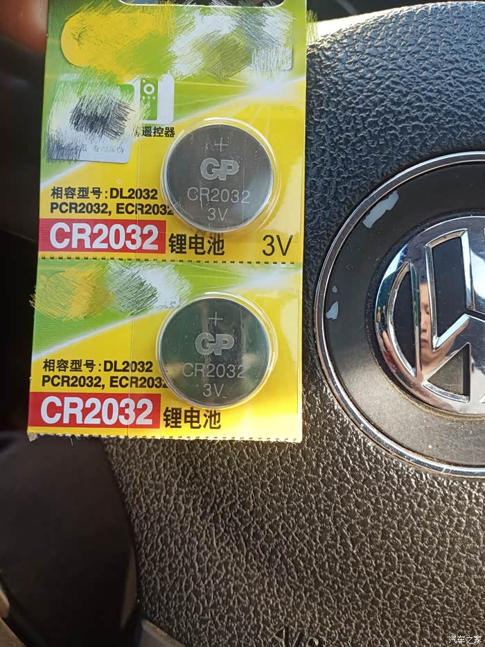

   车钥匙没电了,车门就打不开了 ,只能机械钥匙打开了 ,我的车钥匙用了六年多了, 也该更换了,我的朗逸车13改款 钥匙用的纽扣电池是CR一 2032型号的 ,买之前最好拆开钥匙 看一下 是什么型号的,别到时候买错了, 我选择在网上购买的电池 ,买了三块 五块多钱, 多的先备着 ,没电了再更换 !

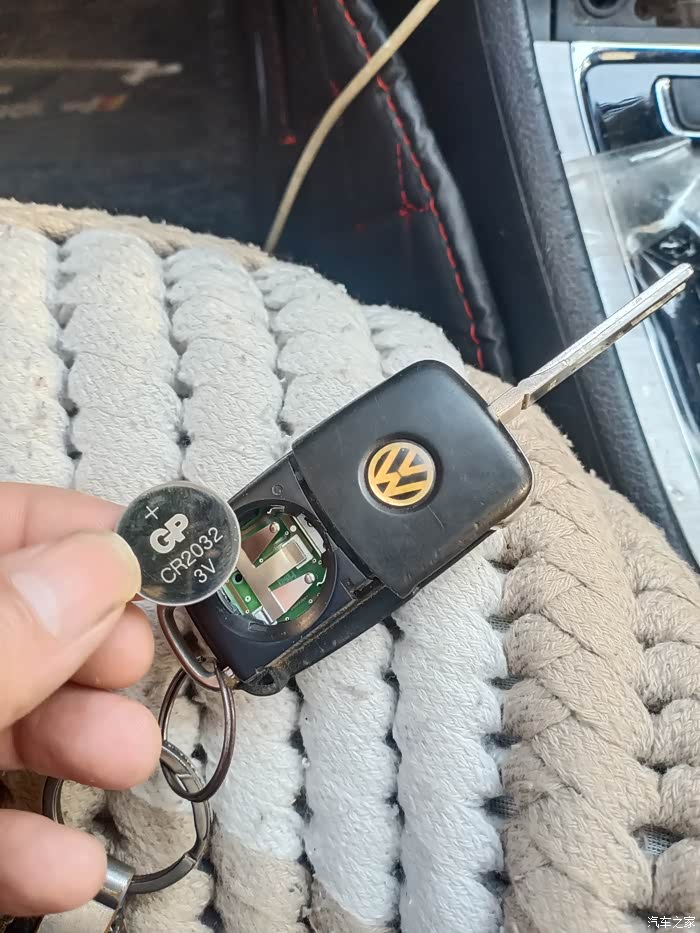

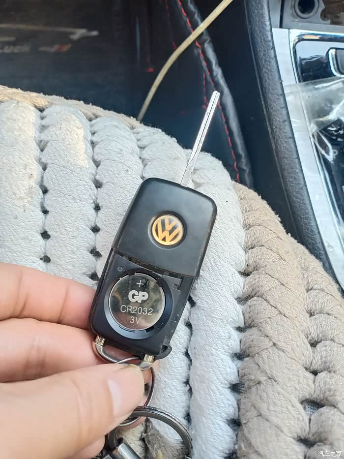

先看一下给我买的新电池 ,物流挺快的,两天就到了 ,电池上的型号信息,买的时候一定要一致 !

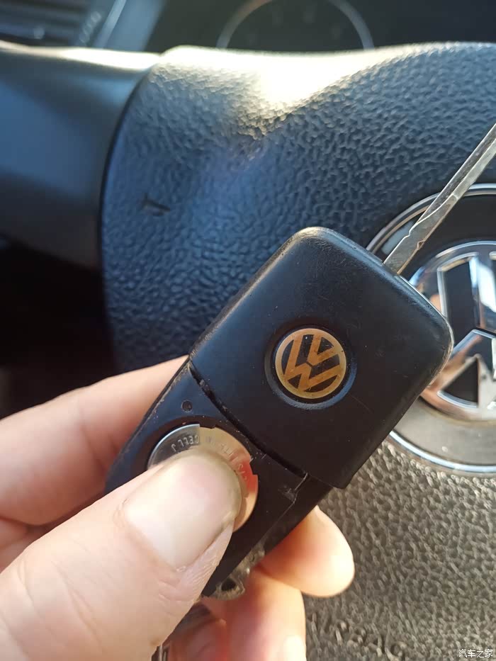

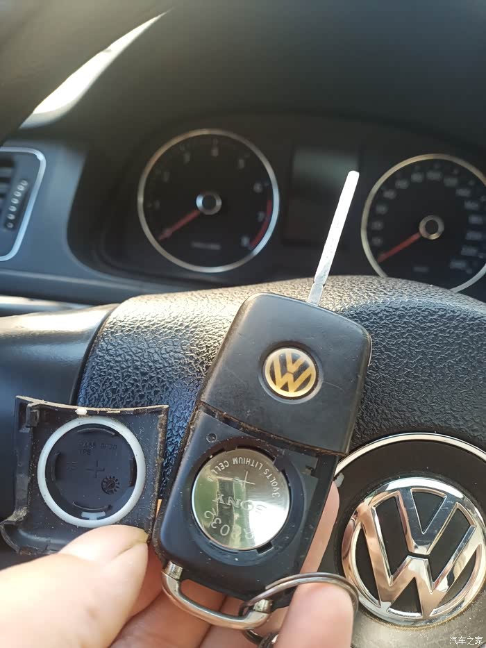

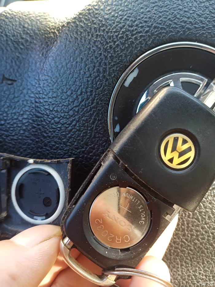

首先把旧电池取下来,旧电池在哪里呢,对于老司机可能很容易更换,对于新手可能一脸茫然,无从下手 ,取旧电池时只需要用力掰开就可以了,里面是卡扣卡着呢

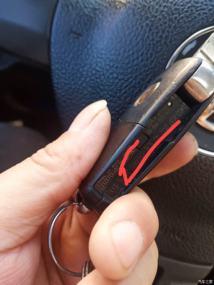

针对13改款 车钥匙 从这里往两边用力掰开就打开了,没有螺丝

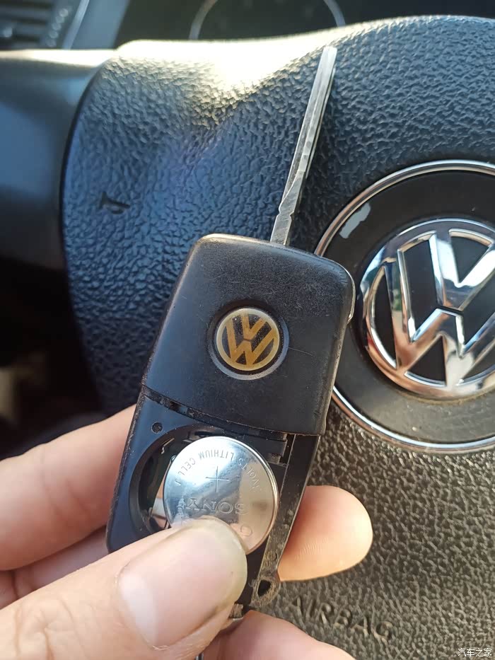

看一下型号CR2032
用手往里面压 电池就能轻轻弹出来了 正极在外面,负极在里面 到时候装的时候,别装反了
往里面压 ,就弹出来了

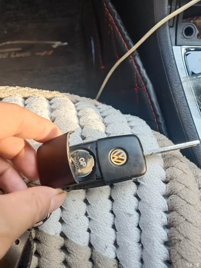

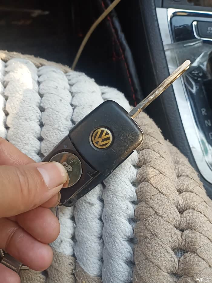

把新的电池装上去,最好用手往里压 找到合适位置压平就可以了  十正极在外面 一负极在里面 在里面别装反了
 新的电池,3V的
 找到合适的位置往里面压
十正极 在外面

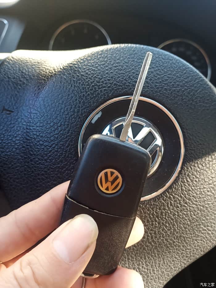

最后把上面的盖子盖上就好了 往里面压盖子就可以了,电池就更换好了 车钥匙又充满了活力,试了一下效果还不错 不知道这电池能用几年,反正不贵,还有两个呢 !
把盖子盖上
