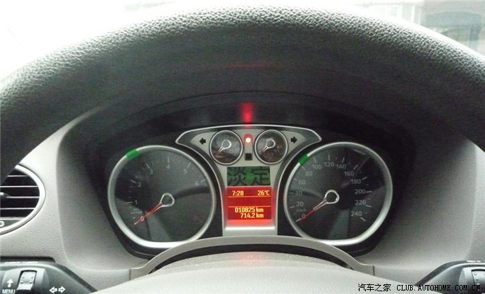

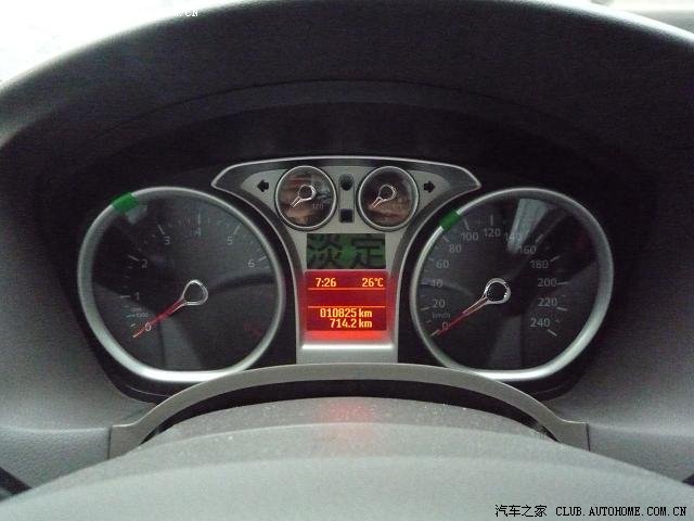

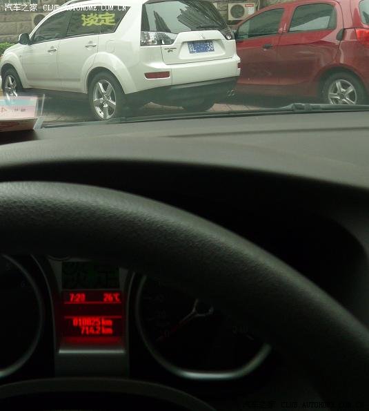

首先在仪表的显示屏上方有汉字:淡定
转速表和时速表上都有醒目的指示,分别提示最低换挡转速和经济时速。

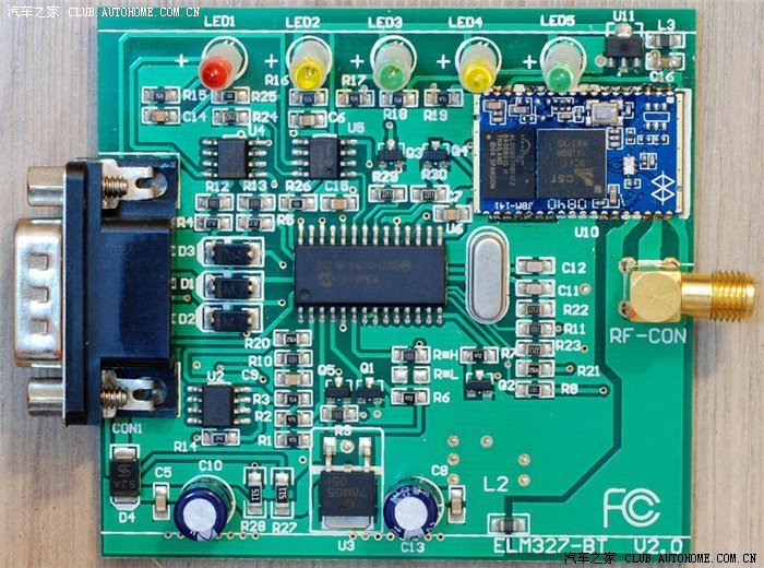

不同品牌的设备外形千差万别,但其内部是这个样子的(就像不同品牌的电脑内部结构都差不多):

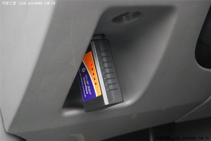

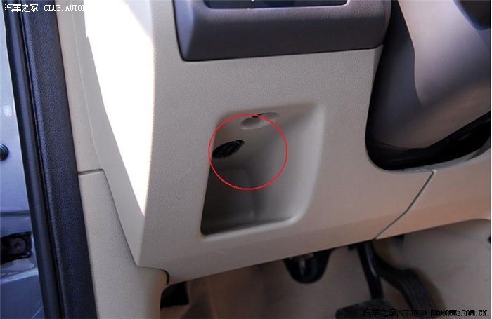

先把ELM327连到小福的OBD诊断接口,位置如下,
插座是CAN标准,下图显示的是蓝牙版本,可以支持手机读取引擎参数(手机上要装相应的软件并支持蓝牙):

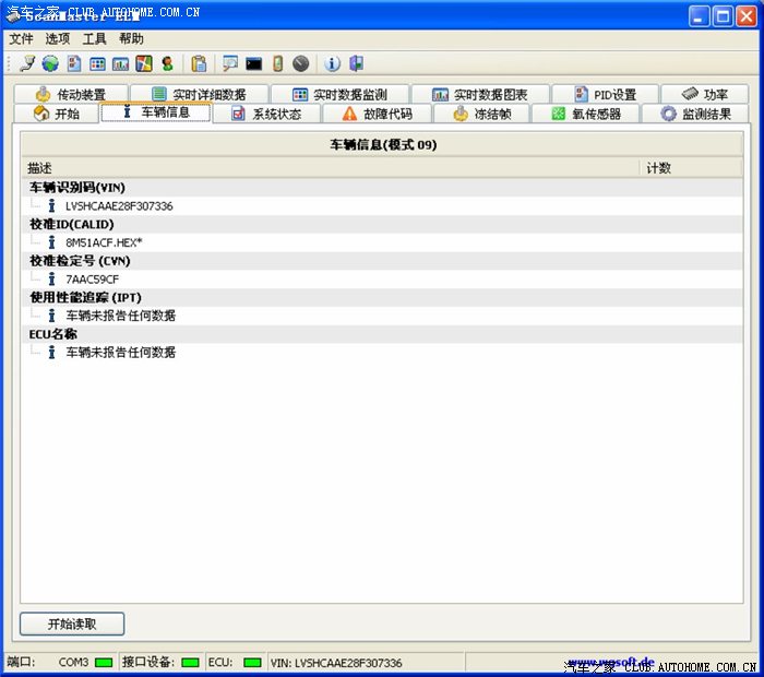

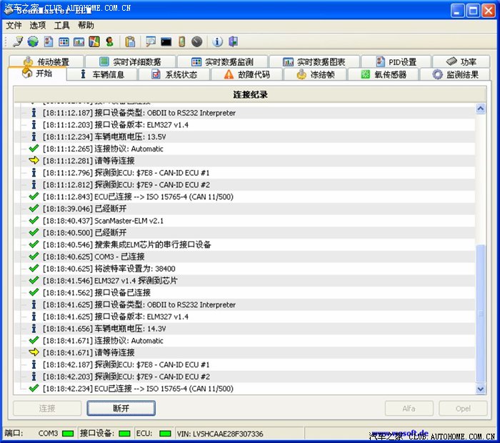

连接:
福克斯有两个ECU(可以理解为双核,也可以理解为两个不同的存储设备):

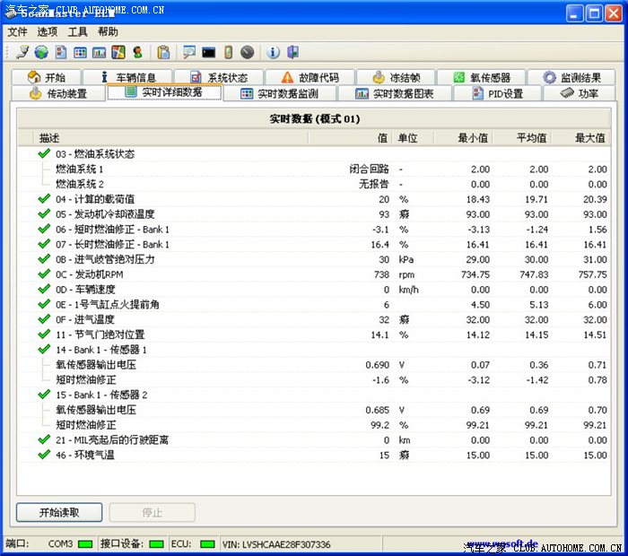

可以看到的数据:

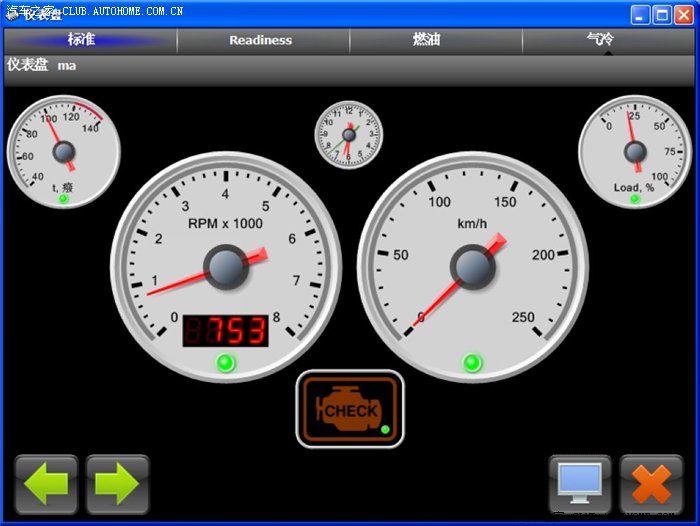

虚拟仪表:

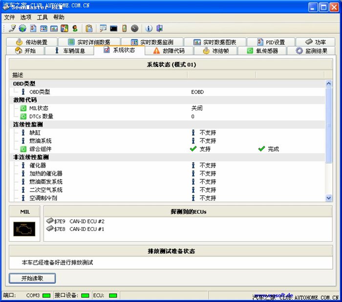

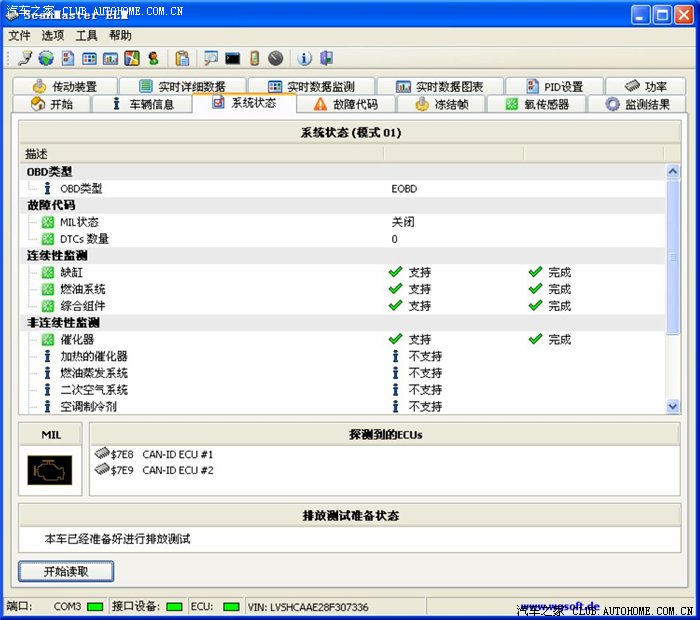

系统状态:

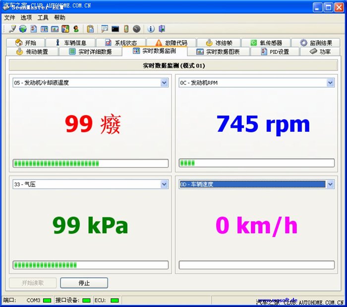

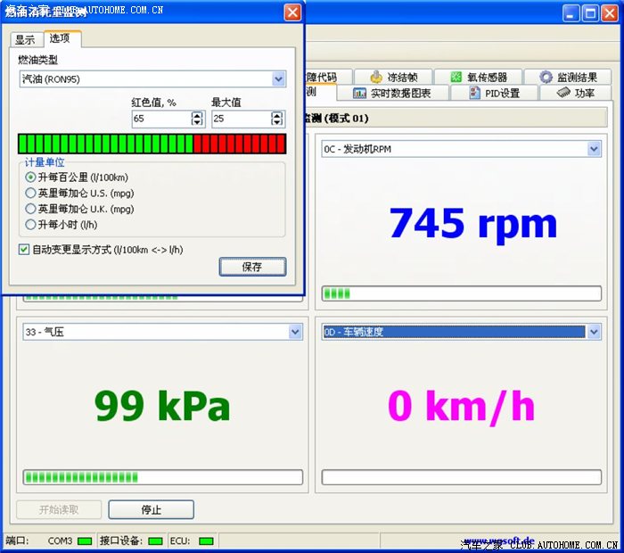

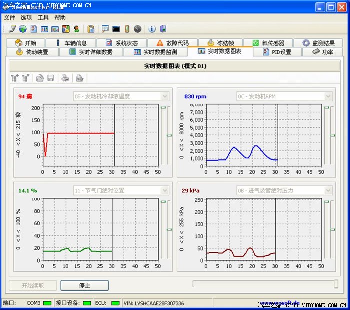

选取其中四个显示:

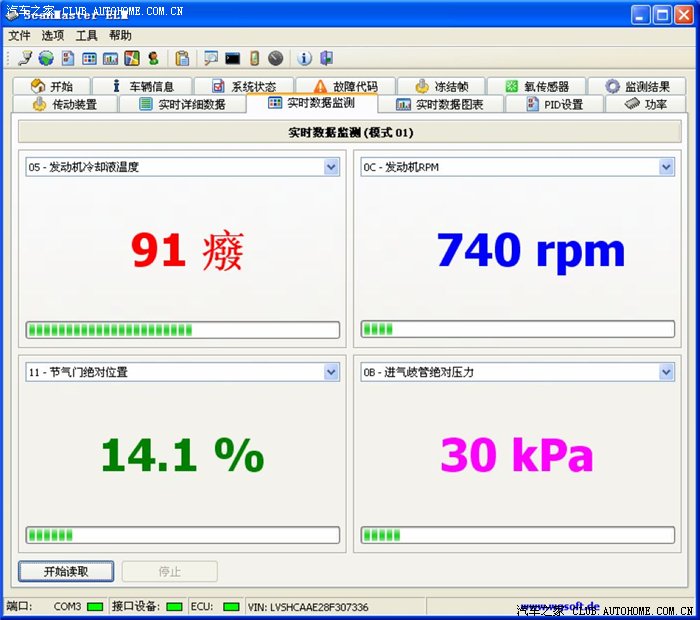

首先是水温 福克斯水温表 不知道大家有没有同感 完全就是乱显的 温度从60-90 也就几秒钟的事情 只有进工程模式 才能看到正确的数值 现在好了 通过MasterScan 就能看到发动机真正的水温 这可是热车的最好参照啊
其次是转速 福克斯转速表很奇怪 每千转是四格 一格是250转 想要得到某一阶段的准确转速 还得心算个几秒 有这个 直观多了 精确到个位数
接下来是进气歧管真空压力 这也是一个非常有用的数据 能分析判断出汽车每个缸的工作状态 怠速的时候 进气歧管压力应该是一个稳定值 对于福克斯来说 这个值是28KPA 如果起伏不定 基本上就能说明某个缸工作不好了 对这个数值有兴趣的TX可以百度学习一下用进气歧管负压诊断故障的方法
这个是实时数据图表,怠速时踩了油门,不然看到的都是直线。

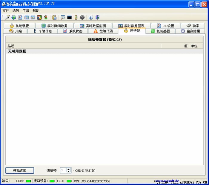

故障码,这个设备具有清除故障码的功能:
这里没有故障码。顺便多补充一些关于DTC的知识:

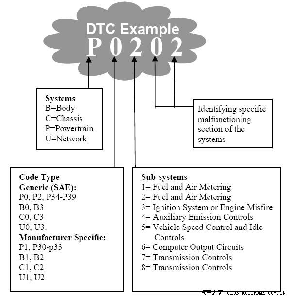

然而,一部车的故障码成千上万,怎么能记得住?其实故障码的编码是有规则的,掌握了规则就不难了。
下面看一下标准的DTC编码规则,例如这个故障码为P0420.
第一个字母表示故障类别:
P-动力系统
B-车身
C-底盘
U-网络或通信
第二位的数字分两类,国际标准(0)或者厂方自定义(1)。
第三位的数字表示子系统:
1-燃油和进气测量
2-燃油和进气测量
3-点火系统或引擎点火相关
4-辅助排放控制
5-车辆速度控制和怠速控制
6-车载电脑和输出信号
7-传动系统控制
8-传动系统控制
9-控制模块、输入输出信号等

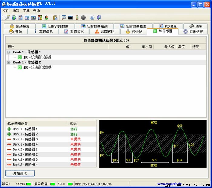

更多的数据读取和显示:

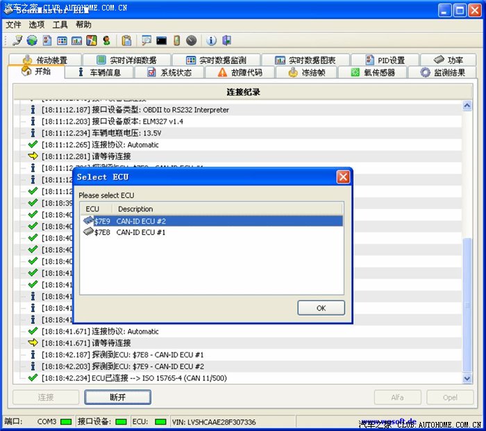

可以选择第二个ECUL
第二个ECU的数据,和ECU1的数据结合起来才完整:
选取其中四个实时监测:

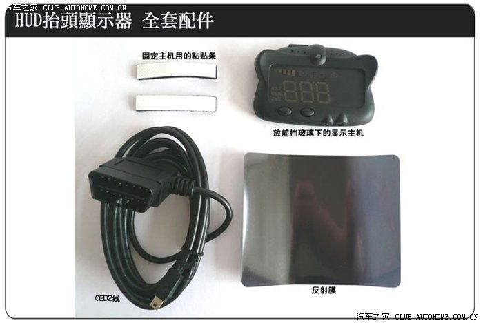

主要功能特点:
1.OBD接口HUD,即插即用,安装简单,免破线。
2.显示车速,转速,水温,电瓶电压功能。
3.精确大屏幕显示,易于阅读。
4.超速警告:四段式超速警告,可分別设定4个值,当车速超过时会以DD声提示。
5.最高速度显示记录:可记录这段行车所行驶过的最高速度。
6.水温过高报警,阀值可设,默认超过100度报警。
7.自动调节亮度:投射亮度随环境光线亮度自动改变。
8.可以正反显示。
9.带有USB接口,便于产品软件的无限升级。
价格我觉得很经济,不到300元,含运费。不是广告,这里就不说明具体店家了。自己可以搜到。

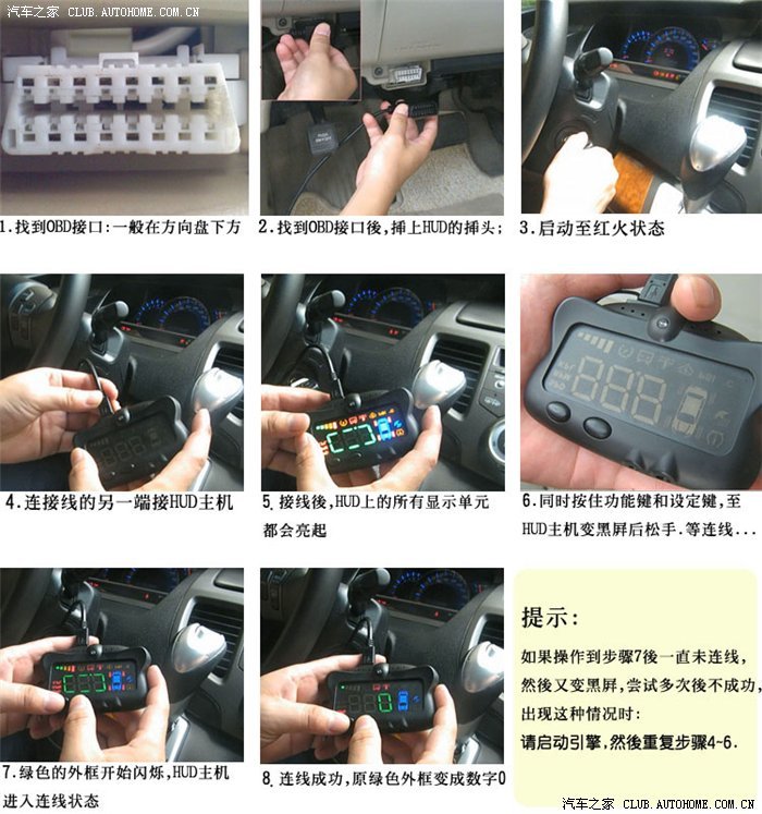

按照说明进行安装,连接方法和台湾版差不多,再温习一下台湾版的说明书:
福克斯的OBD接口位置:

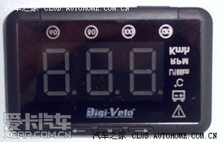

接好后,把显示器放在仪表后方,要按下面的方式放,投射在前风挡的字才是正的:

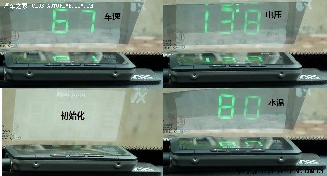

启动车辆、打开HUD开关进行轮胎的参数设置,轮胎宽度,扁平比,轮辋直径(为了精确计算车速)。
调整按钮会显示不同内容:

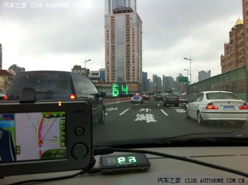

效果图,走在上海的街道上:
如果夜间效果会更好。
