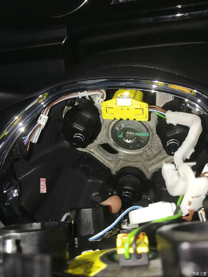

一、方向盘

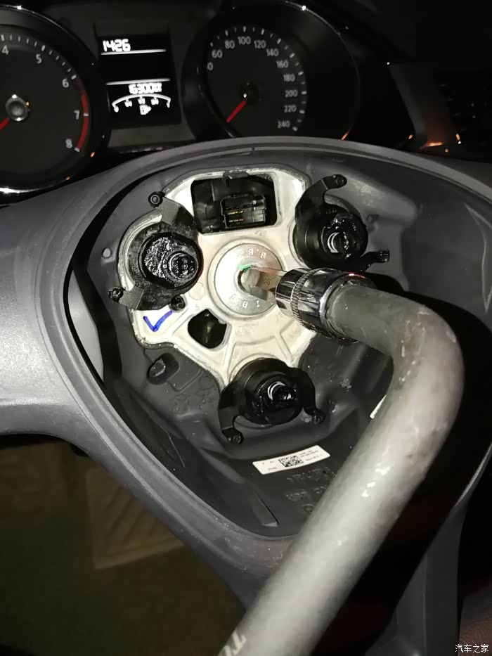

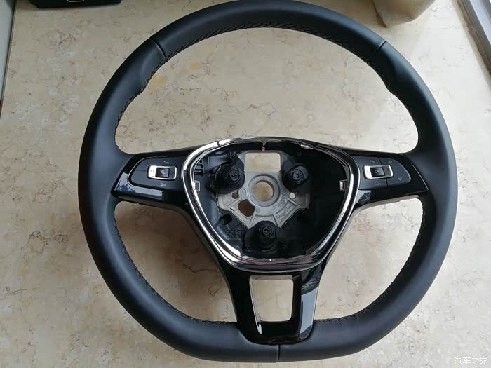

选用蔚领原装多功能方向盘,配套厂流出来的,X宝很多,我买成850,注意要带多功能气囊线束。详细过程放图参考,说几个注意点:

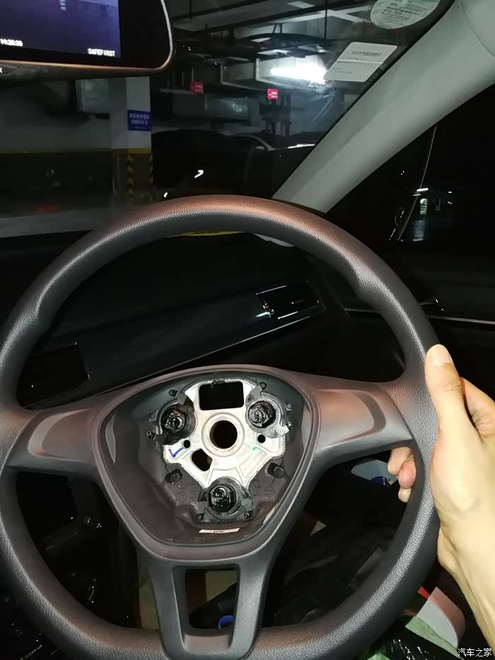

1、拆卸原方向盘需要一点技巧,螺丝套筒是大众通用的M12,拆开气囊的时候,断电,去静电,确保气囊不会意外爆开。

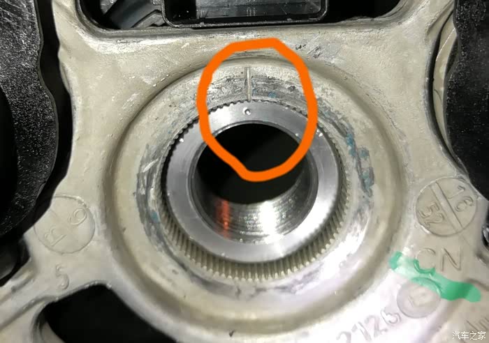

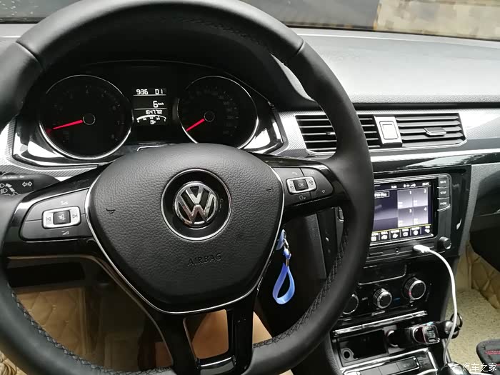

2、方向盘和底座本身就带有对准刻度标记,图中有标明。

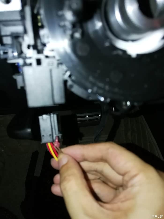

3、蔚领自舒连接BCM的17线,直接并接,也可以并端子。

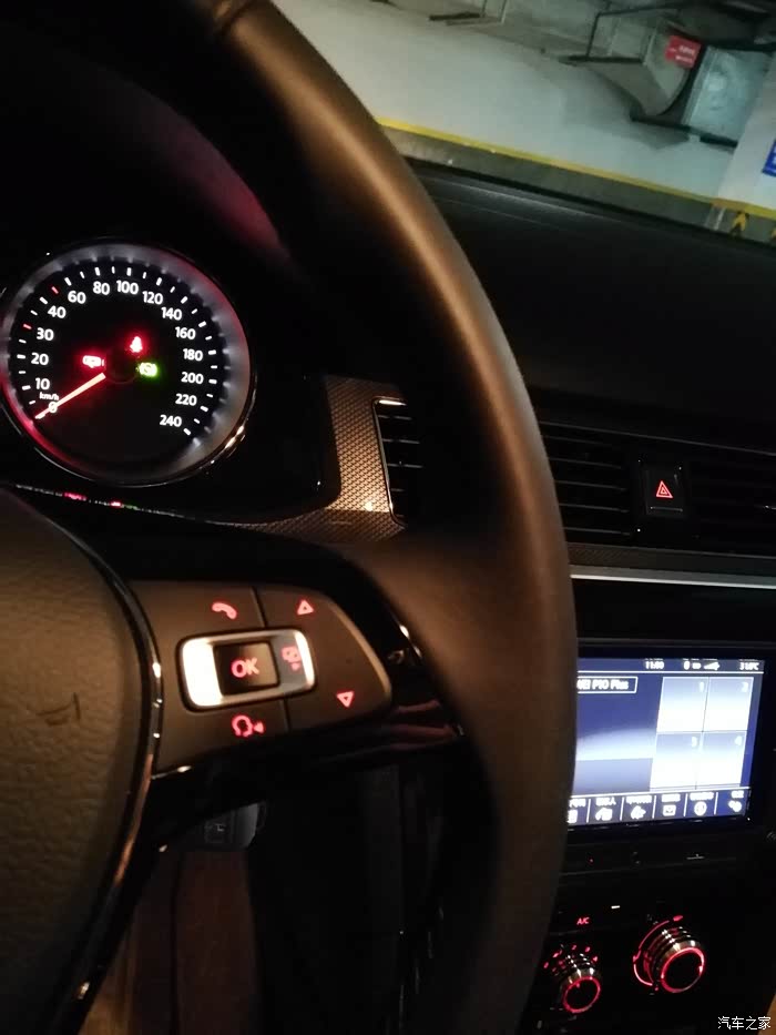

4、通电测试,多功能按键点亮以后,再完成安装。
5、用5053线修改编码:进09 中央电器 长编码帮助 第九字节 Bet3 多功能方向盘打钩
6、如果配套改装了大众MIB大屏,方向盘上的多功能按键全部能正常使用,提示一点,长按电话键是拨出最后一次通话的号码。

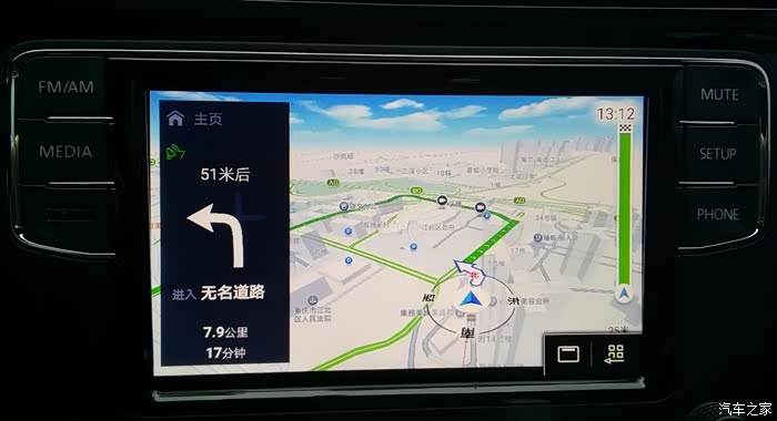

二、改装MIB187A

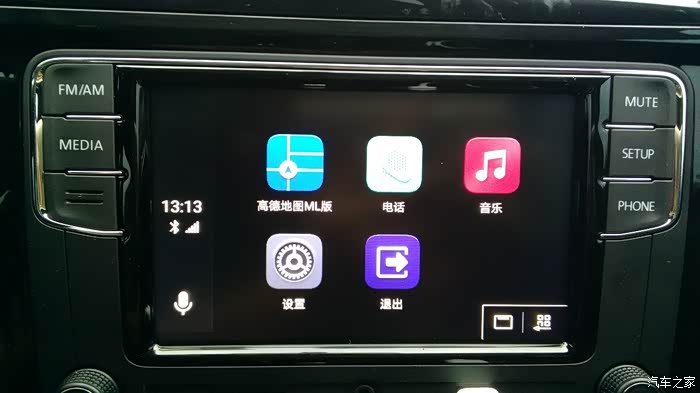

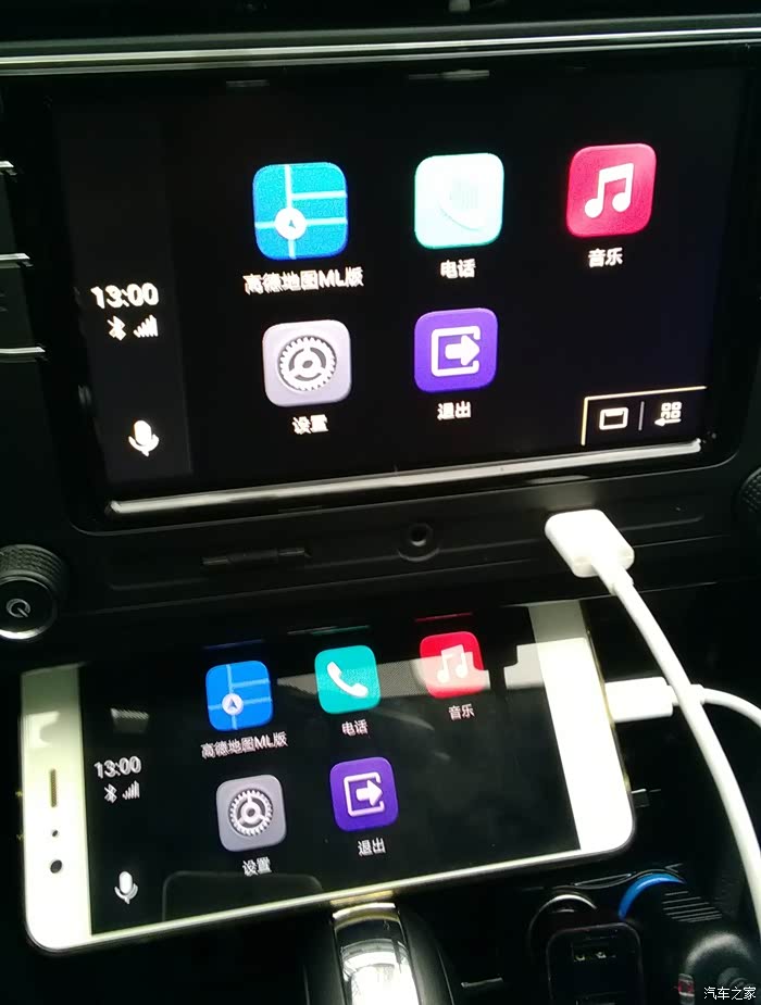

187B比187A多了CARPLAY,但是只能用苹果自带的导航(不讨论越狱),经过实测,187A的MirrorLink功能要爽得多,用高德导航同屏到车机,触屏操作,路况显示,应有尽有,,,(手机华为P10+)

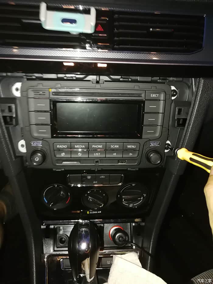

1、X宝187A拆机资源很多,200多性价比超高,注意要带有线束,另外需要挑选吻合的面框,严丝合缝(见图)。

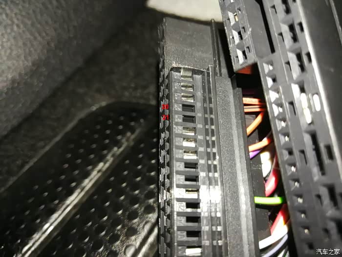

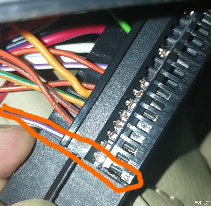

2、网关线接BCM插头的20,21号,原车都是空置的,直接插入。

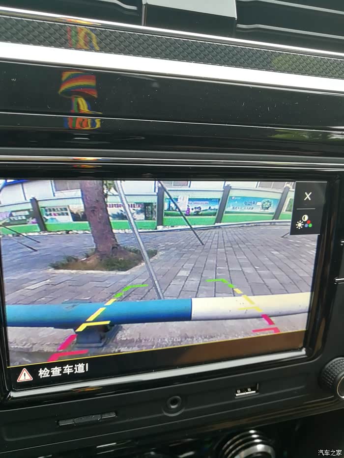

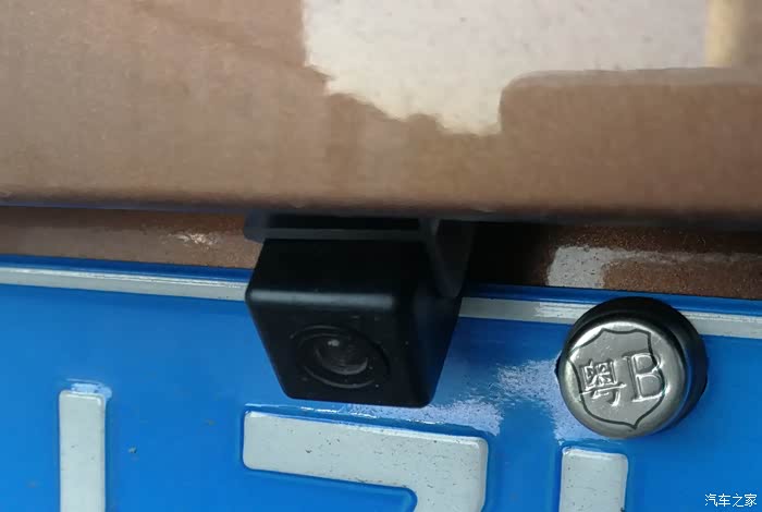

3、自己开通187A的倒车视频编码:选择收音调谐器,点击长编码帮助,进入选择字节3,勾选bit6然后退出,点击执行编码。如果不需要安装后视,倒车时大屏会报错,,反向操作即可。
4、如果选择倒车视频,一定要配套买一个延时继电器,这是大众倒车视频的潜规则。
5、本人不喜欢摄像头上有LED灯,山寨感太强,呵呵,自由选择,,,,,,
