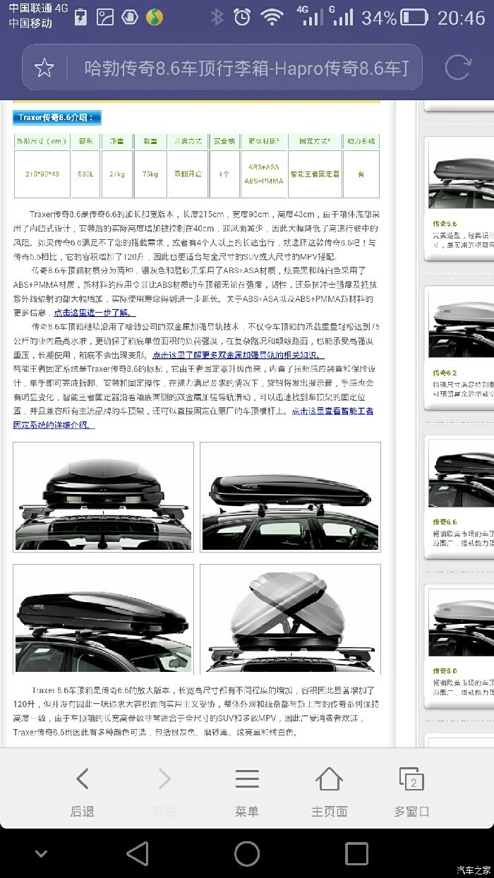

因为家里有老人,加上奥5后备箱不够大,放不下老人坐便器,轮椅之类的东西,终于下定决心,加装行李架,duang,其实开始的时候我是拒绝的,但后来想想反正也没有全景天窗!怨念!直接上行李箱也不影响什么,咬咬牙!上!下面就开始详细作业! 经过多家对比,进口的行李架与箱子一套大概8000,而国内的一套大约4000,不过本人比较惜命。。。多花点也买个安全吧,对比了,拓乐 哈勃 还有几个荷兰还有日本的牌子(忘记名字了,反正没入法眼),最后决定还是哈勃,价格比较稳定,而且外观比拓乐好点,然后考虑大小,想想为了和车身整体搭配还是买个大点的吧,也算一次到位,最后选了2.15米,白色的,下面开始作业
就是选的这款,两边都可以打开

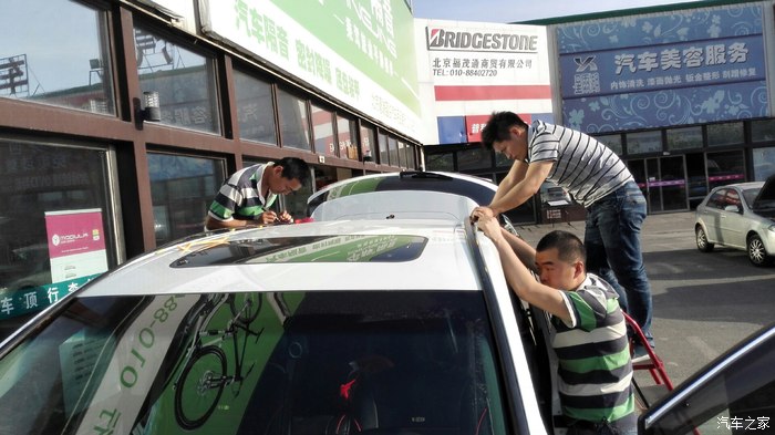

开始量尺寸,两个车辆预留螺丝距离1.1米,选定横杆

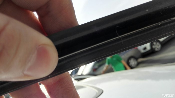

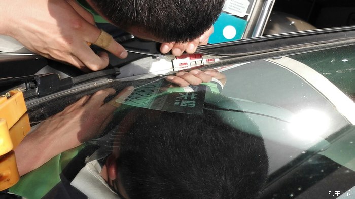

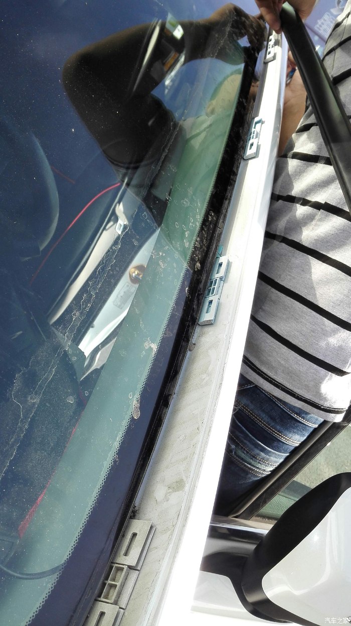

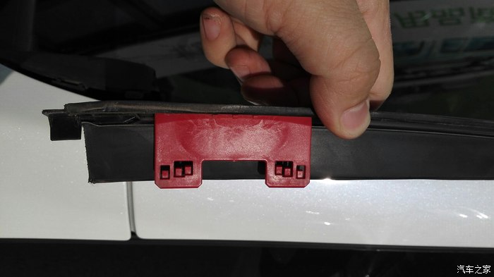

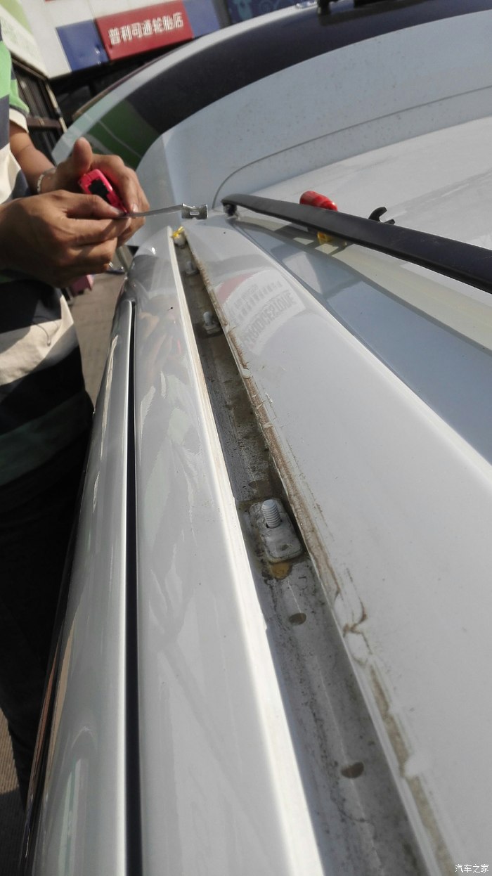

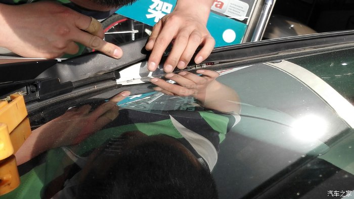

开始翘黑色密封条,这个非常费劲,友情提醒,绝不可以从后面开始翘,后面有个大卡扣,坏了就废了,后面有图
要一个一个卡扣弄开,红的第一个,前挡玻璃上一共有4对
这个是卡槽
这个就是卡扣,要把上面四个小卡子都按下去才能拔开

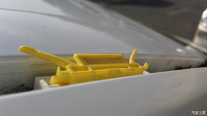

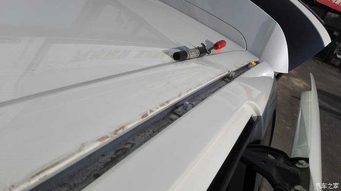

接下来是车顶,就这个黄色的小卡子研究了好久,要按住中间,两边就会弹起,之后密封条弹起,卡子还会留在车上

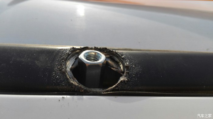

这个就是上面的密封条,黄色的小卡子就是卡在这里,和别的车是不是不一样

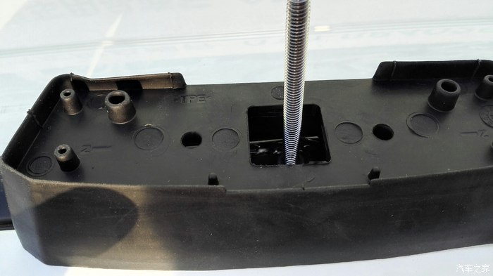

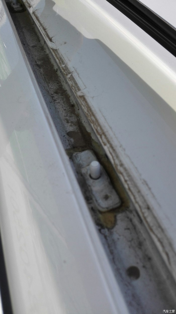

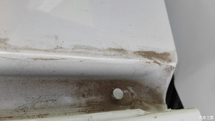

这就是车上预留的螺丝,很多人都问原车加装要不要打洞,这下看到了吧,有预留的
细节

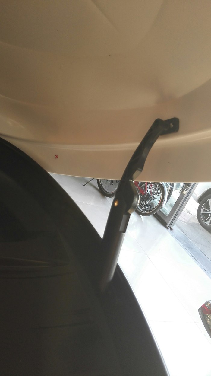

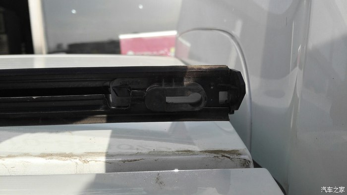

这个就是刚才提到的,最后面的大卡扣

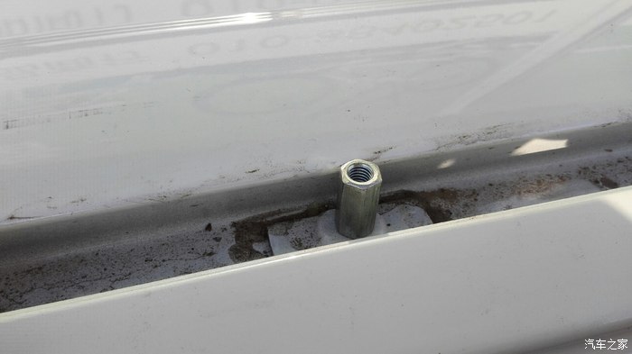

车上的部分
只要在这个预留上拧上螺母,一会儿就可以装行李架了

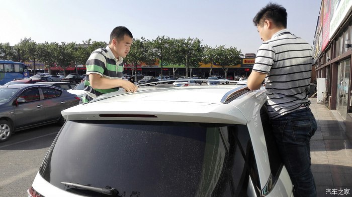

师傅们辛苦了

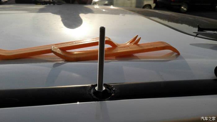

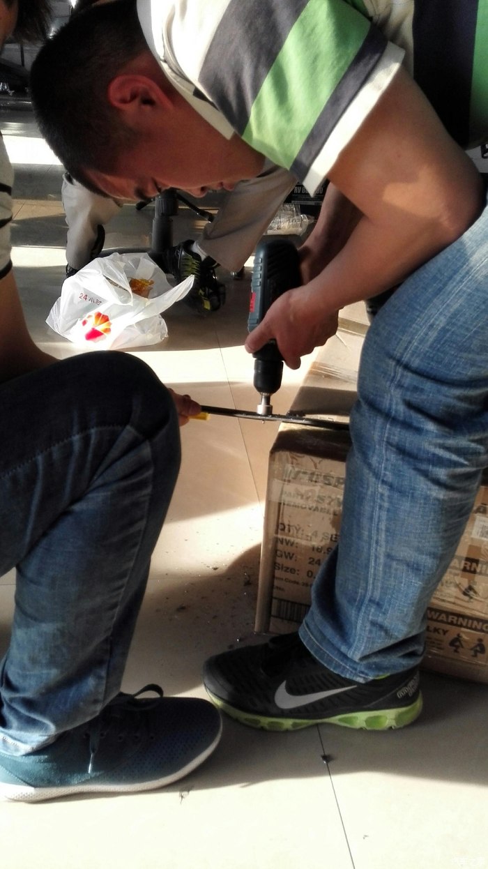

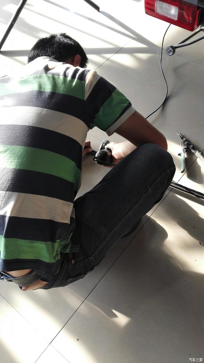

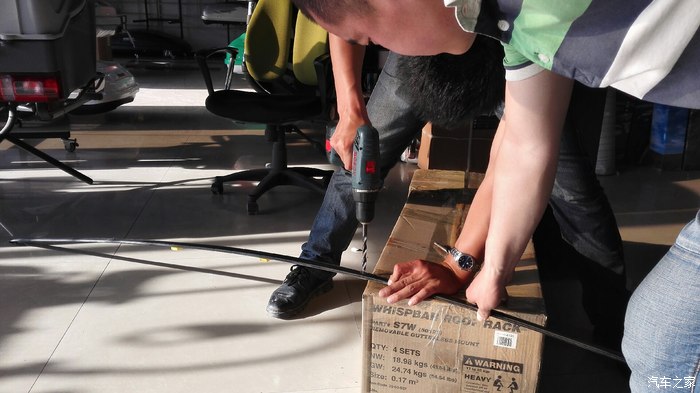

加工密封条,这里要注意,因为,密封条里面是金属,很容易打偏,一定要注意
继续
加油
接着来,挺费劲的
完工,哈哈

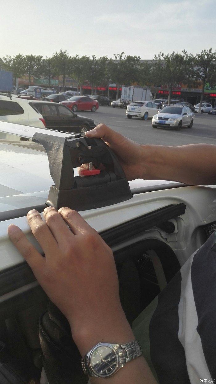

在刚才的螺母上拧上螺丝上面
放上垫片

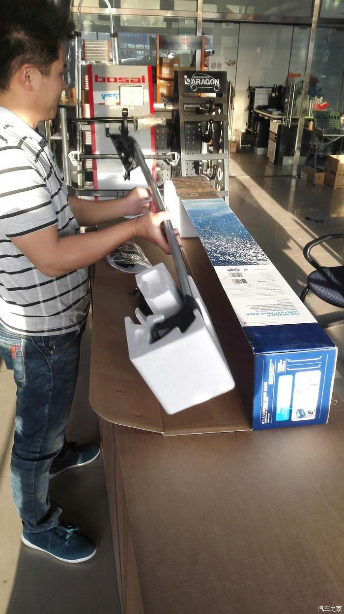

拆包装
准备上

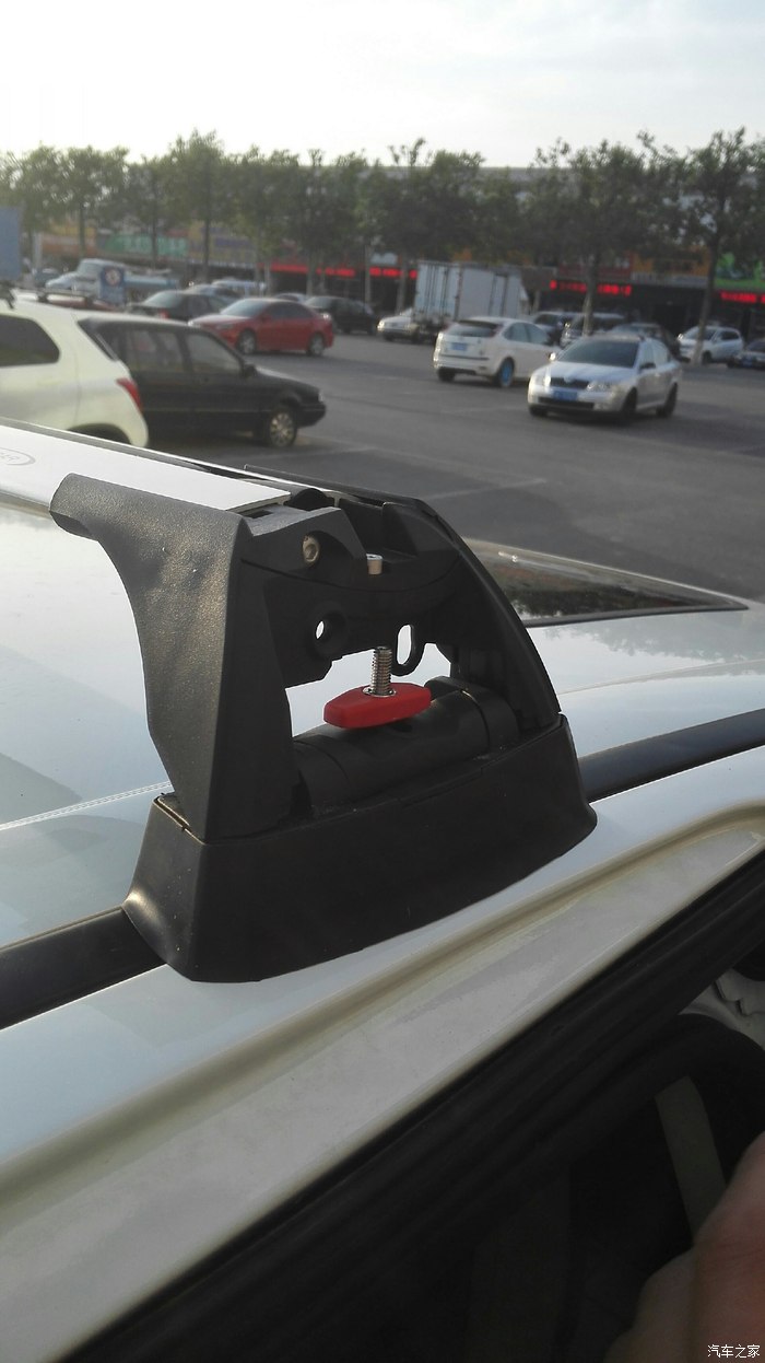

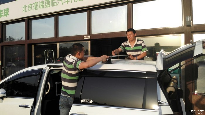

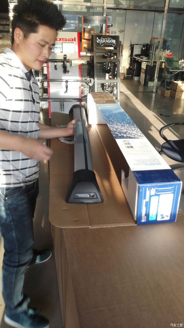

安装,固定
特写
师傅辛苦很认真

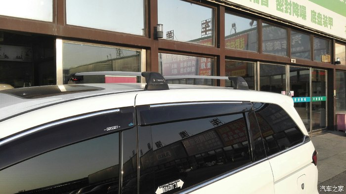

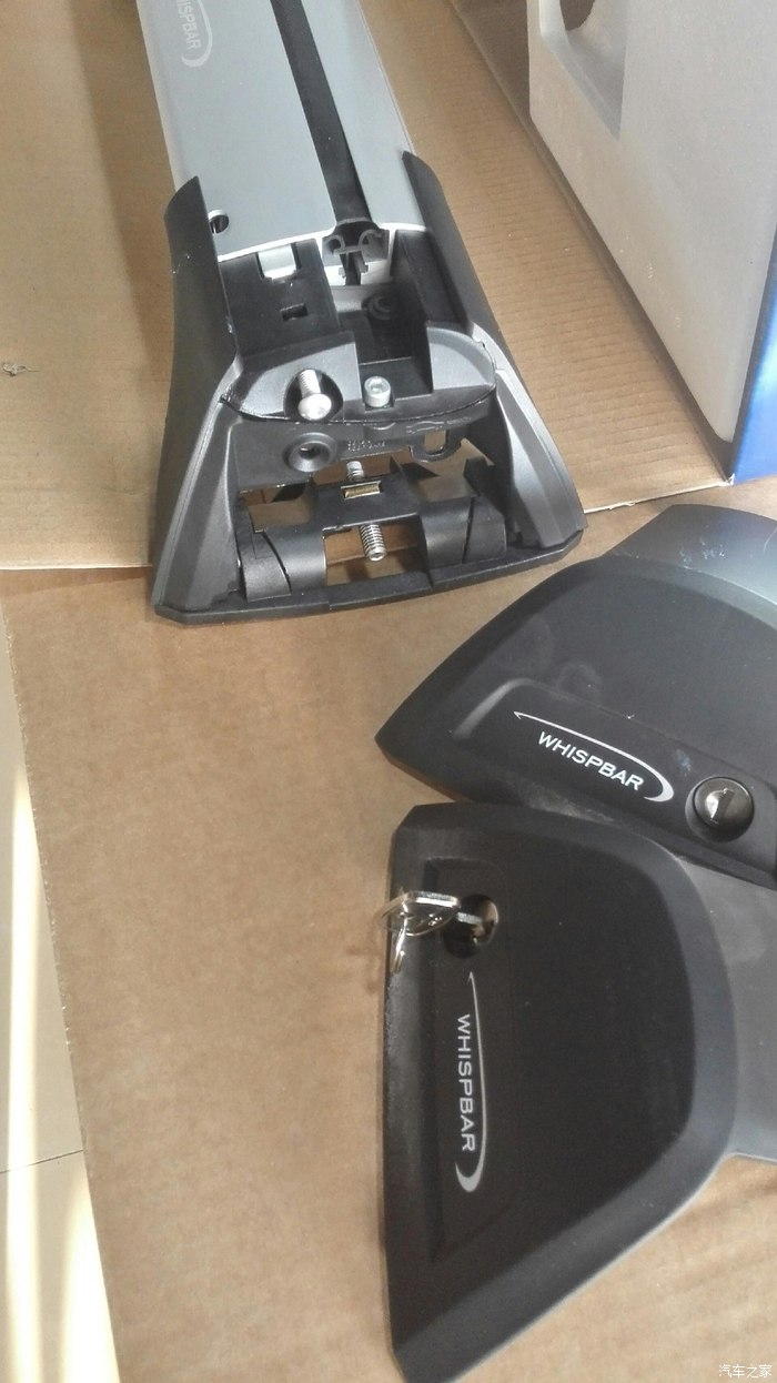

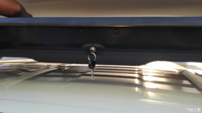

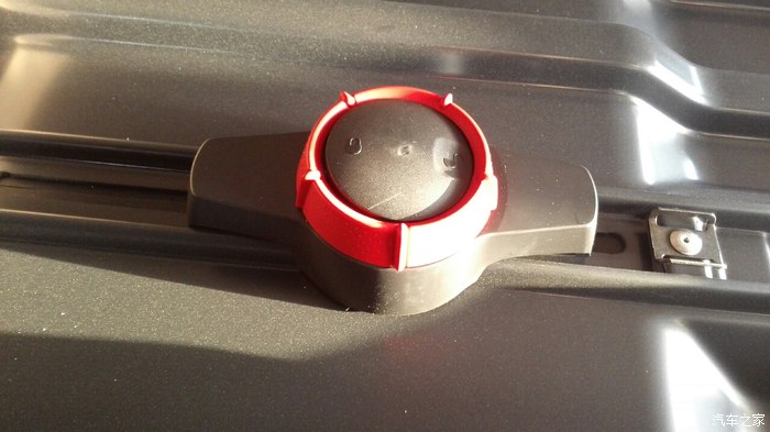

特写,上面有钥匙,可以拆卸,不用的时候拆下,把那根长螺丝拧下来,就可以了

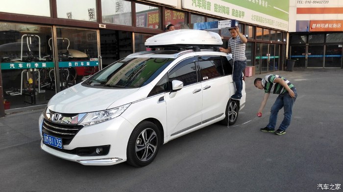

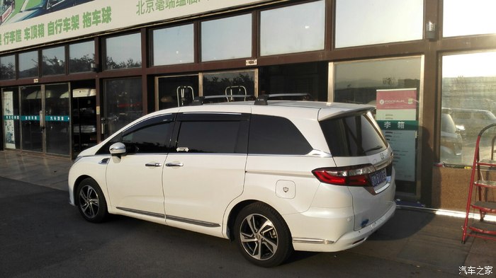

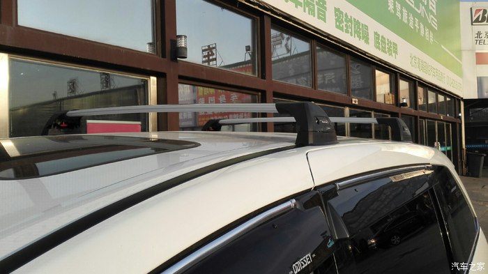

安装完成,看看效果
效果

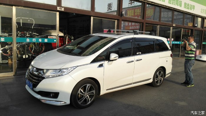

效果,小哥你还照相,也不问问我,我想想,10块一张
效果,下面上主菜

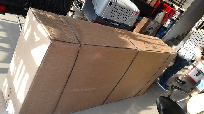

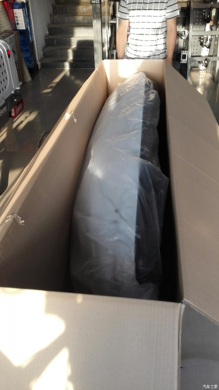

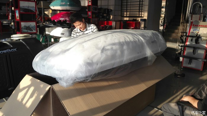

包装真够大。。。
开封
so big。。。

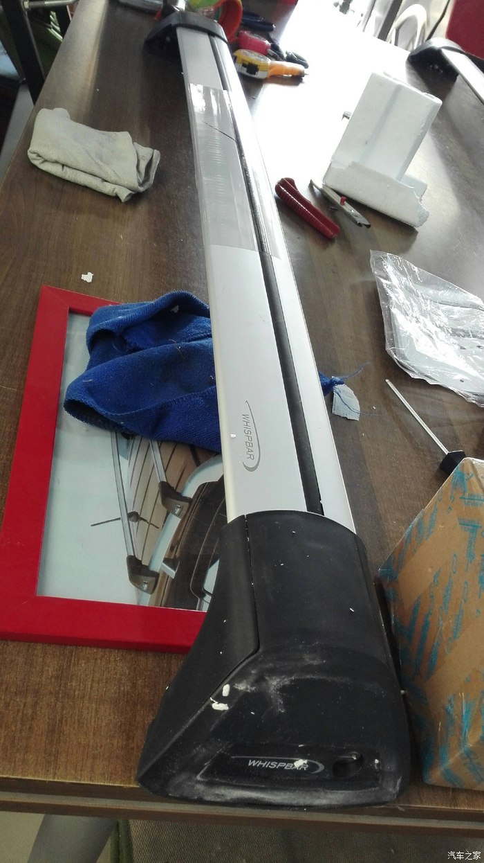

这个大家伙就是靠这些固定的,挺结实,很有质感

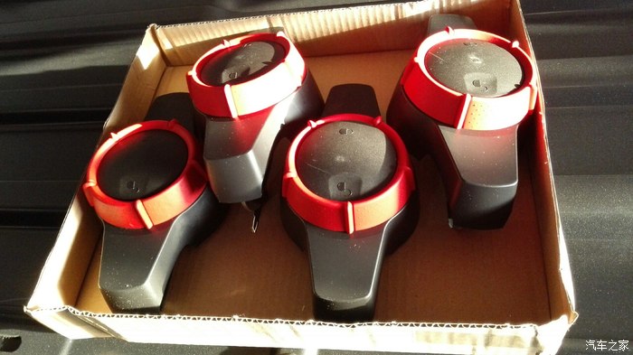

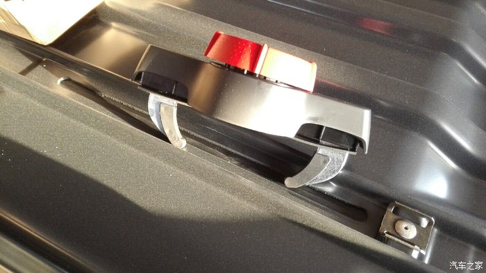

下面是大爪子
插进去,拧紧,下面的爪子就抓在行李架上了,很结实,也很容易拆卸

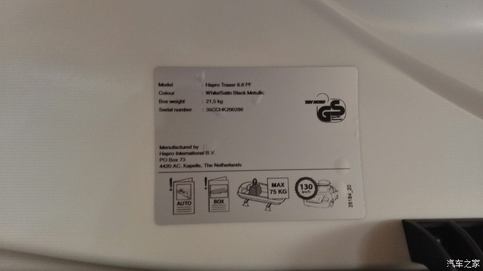

标签,什么产地啊,质量啊,限重啊,型号什么的
这个就是下面的爪子,很结实

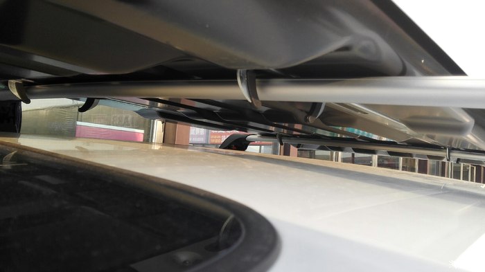

需要钥匙开启

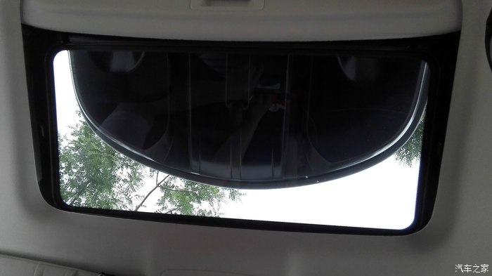

天窗会挡住,不过不影响开启和通风

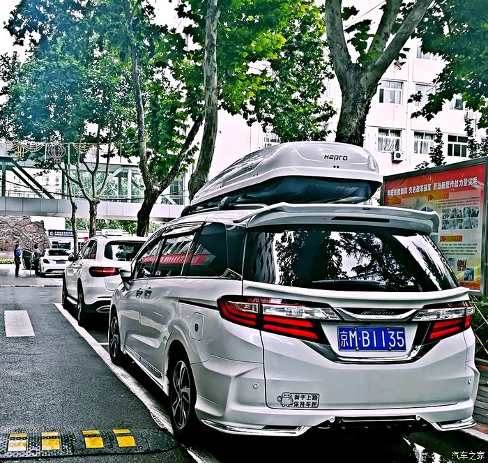

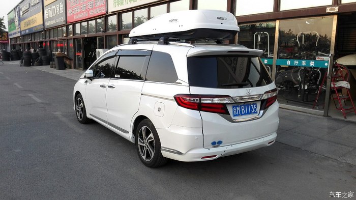

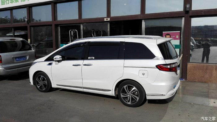

最终效果图,那个黏上的行李架,最后还是没舍得扔,正好粘在里面,嘿嘿
测量高度,2.12米,高速路,绝大部分立交桥都没问题,地下车库一般进不去,不过我都跟保安说你们地库不够高,保安都会给我安排位置~而且不用花钱~嘿嘿嘿
这个是卡槽
细节
这个就是刚才提到的,最后面的大卡扣
车上的部分
师傅们辛苦了
继续
加油
接着来,挺费劲的

拆包装
准备上
安装,固定
特写
师傅辛苦很认真
安装完成,看看效果
效果
效果,下面上主菜
包装真够大。。。
开封
so big。。。

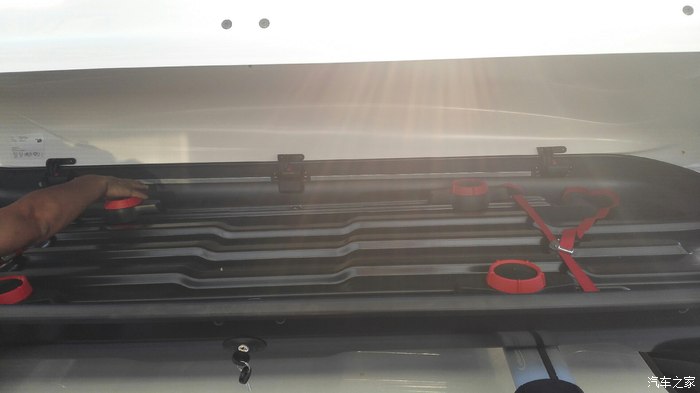

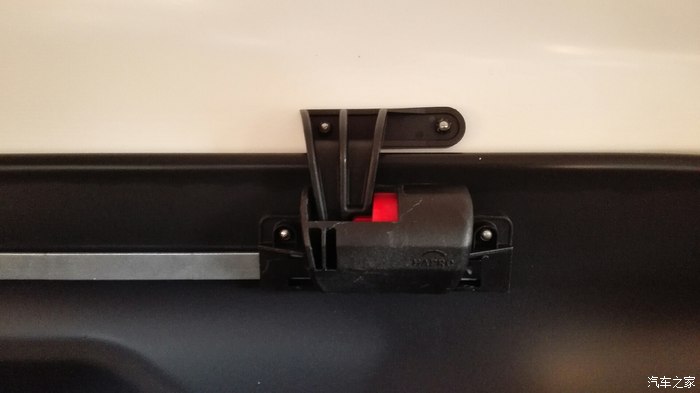

里面是这么固定的
需要钥匙开启
天窗会挡住,不过不影响开启和通风

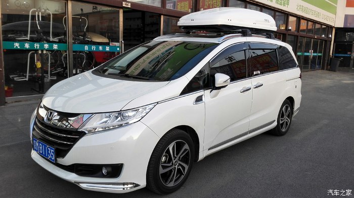

测量高度,2.12米,高速路,绝大部分立交桥都没问题,地下车库一般进不去,不过我都跟保安说你们地库不够高,保安都会给我安排位置~而且不用花钱~嘿嘿嘿是不是意犹未尽,生命不息,折腾不止,期待我的下一篇作业吧,嘿嘿
