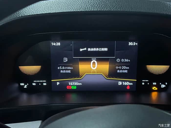

2022年2月底购买朗逸以来,一直坚持到期进行保养,里程4700公里进行了首保、10000公里进行了二保,现在车子行驶里程达到15735公里,进行了第三次保养。

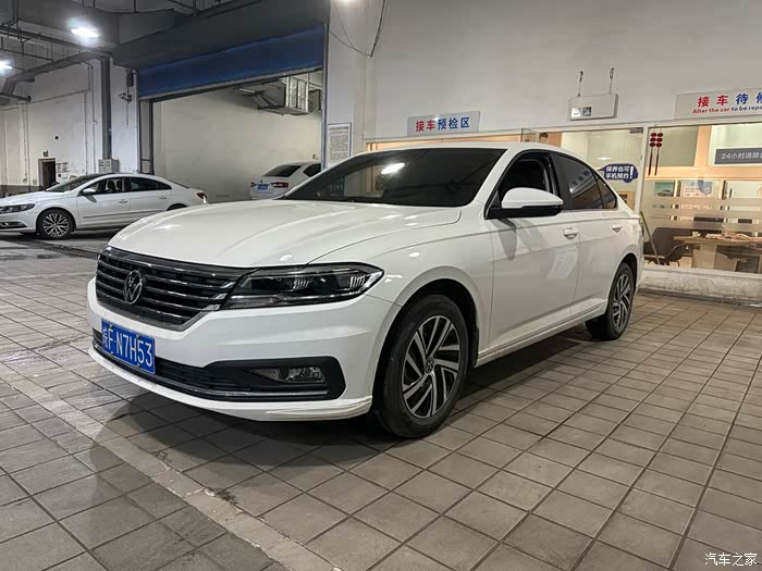

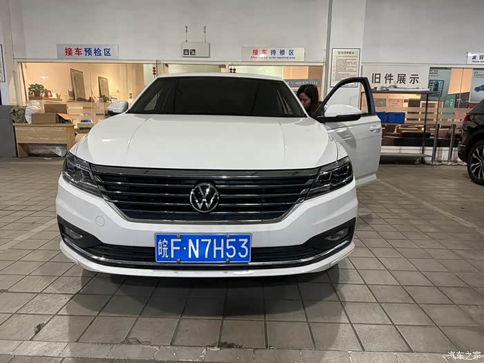

开到店里的朗逸
行驶里程达到了15735km,准备进行第三次车辆保养

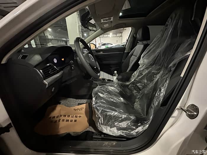

把钥匙交给售后工作人员,查看行驶里程,录入电脑。
工作人员在主驾驶进行了作业保护,座椅保护膜以及对脚垫铺设保护。
【到店对接】:
到店后,和工作人员进行了对接,工作人员拿着钥匙把车子开到保养工位,保养技师在主驾驶铺设了防护保护膜,通过查看公里数,他们在电脑进行了车辆信息录入。结合上次保养的情况,4S店给出了这次的保养方案,除了我自己前段时间自己更换的空调滤芯外,其他方案我感觉挺合适,修改后直接签字表示认可。

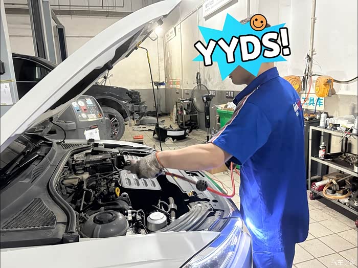

车子到工位后,保养技师开始了正式保养作业。

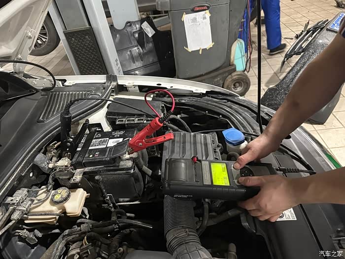

1、打开发动机引擎盖,师傅对引擎盖内进行清洁,更换空气滤芯、检查胎压、检查防冻液、玻璃水和电瓶健康。防冻液和玻璃水正常有,电瓶检测良好。

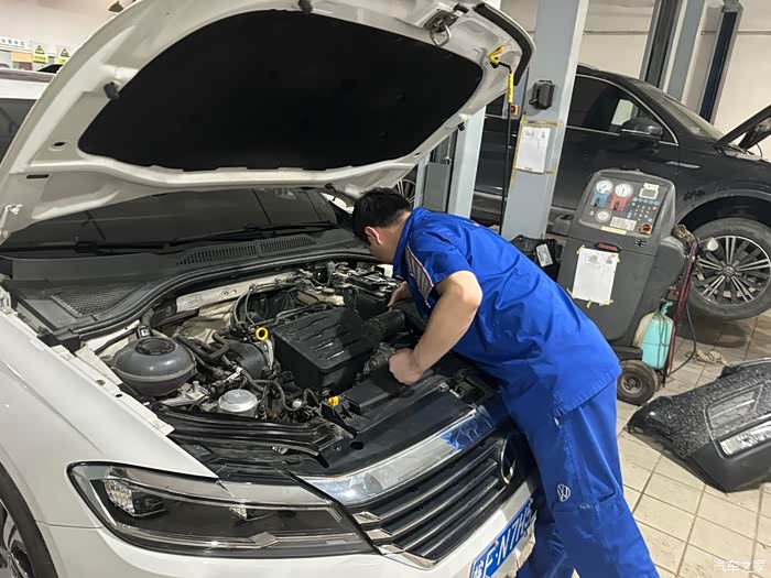

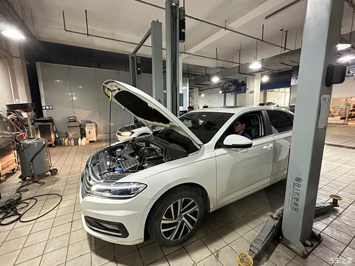

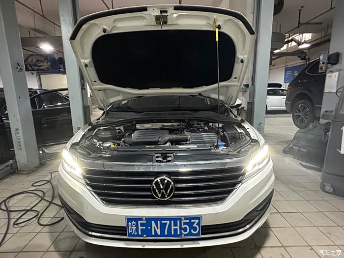

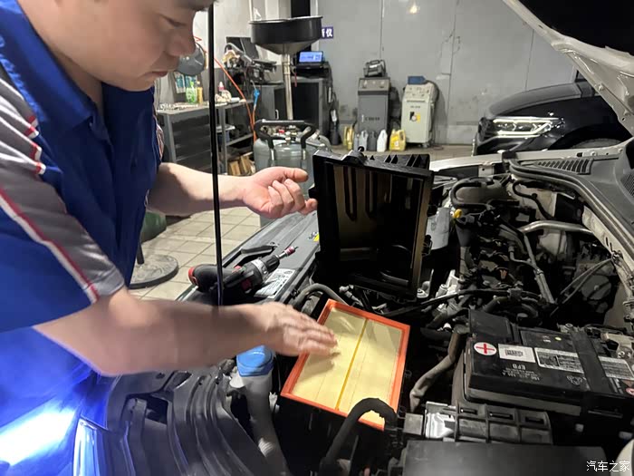

保养师傅对发动机舱用风压进行清理。
检查各个部位螺丝是否紧固以及冷却液、玻璃水是否缺失

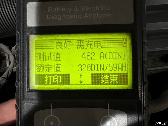

检查电瓶
电瓶检测为良好

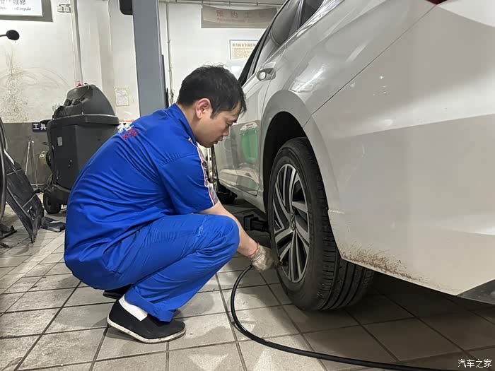

检查轮胎气压的压力,正常补压
更换空气滤芯

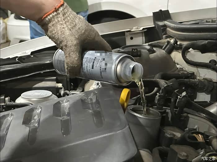

2、换机油前,在发动机里加入发动机润滑系统清洗剂,并启动车辆,怠速15分钟,目的是让清洗剂与旧机油、油泥等物质充分融合,达到去污的效果。
发动机润滑系统清洁剂
换机油前,加入清洁剂。
加入清洁剂后,启动车辆,怠速运转15分钟,更好的清理发动机内部的泥污与杂质

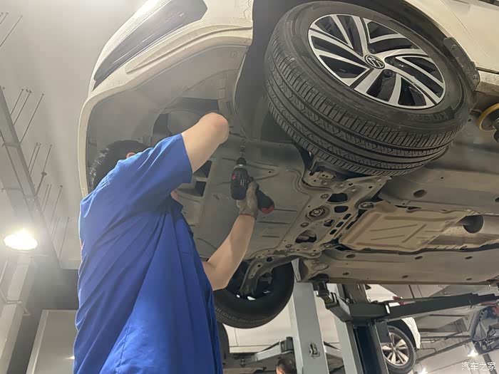

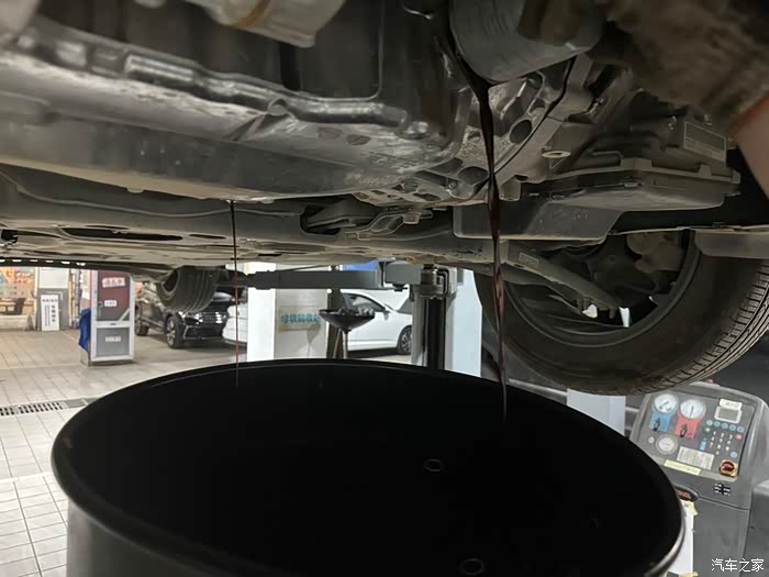

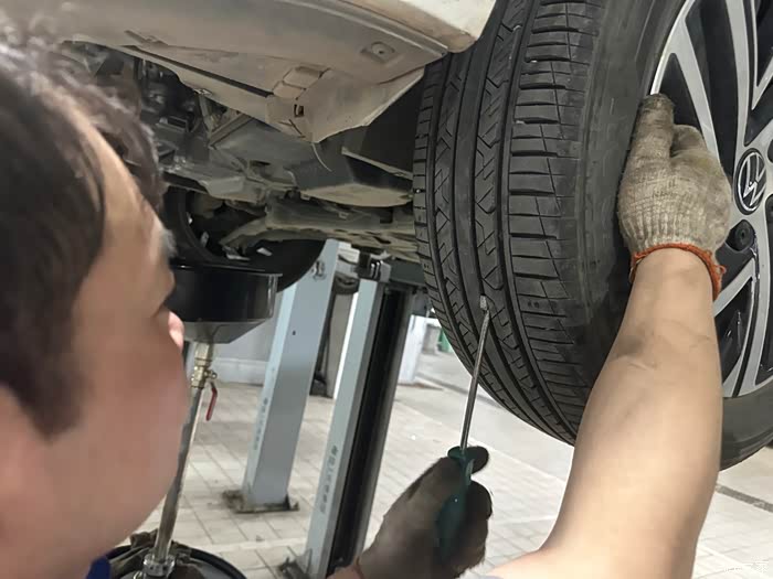

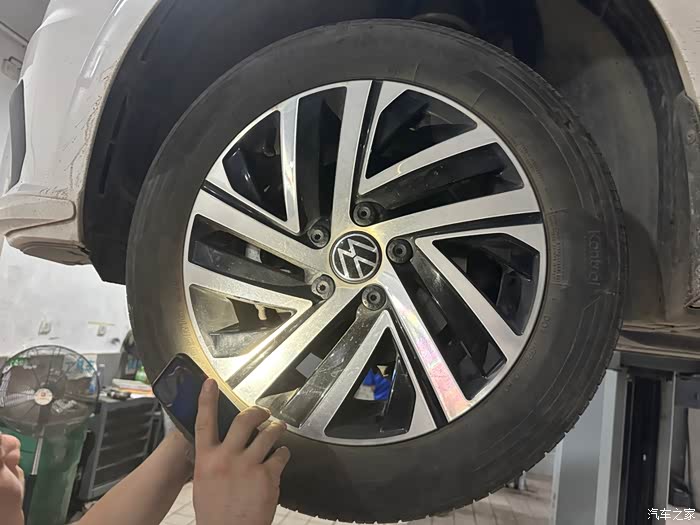

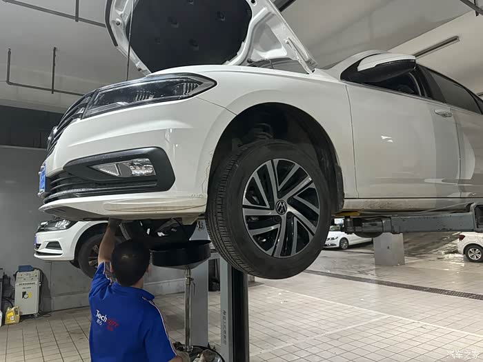

3、把整车升起,拆掉车下发动机防护板,开始放旧机油和拆掉旧的机油滤芯,过程中,技师开始检查刹车片磨损情况,磨损在正常范围。紧接着用工具剔除车胎上的小石子。师傅说大点的石子要剔除,影响车胎的健康,很多隐藏的小石子没必要清除,因为车子只要上路,还会有。
拆除底盘发动机防护板,看了一下,防护板材质是塑料
放掉机油和拆除机油滤芯
剔除粘附在轮胎上的石子
检查刹车片磨损情况

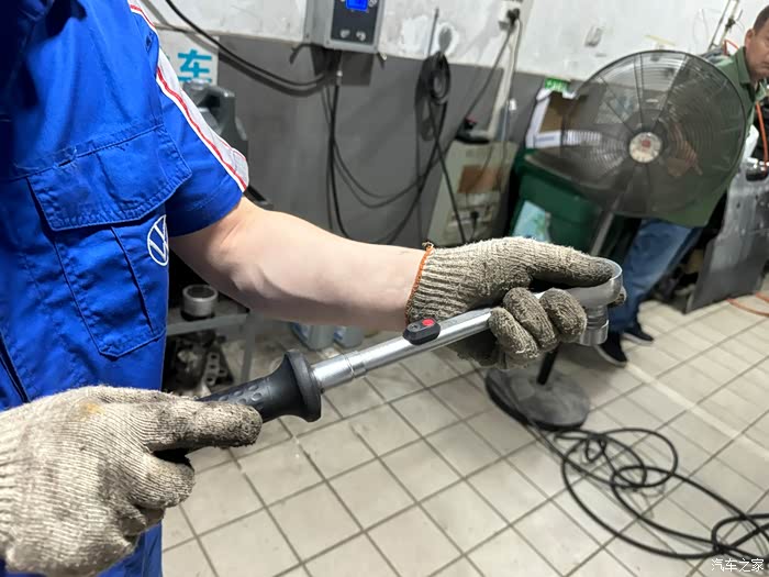

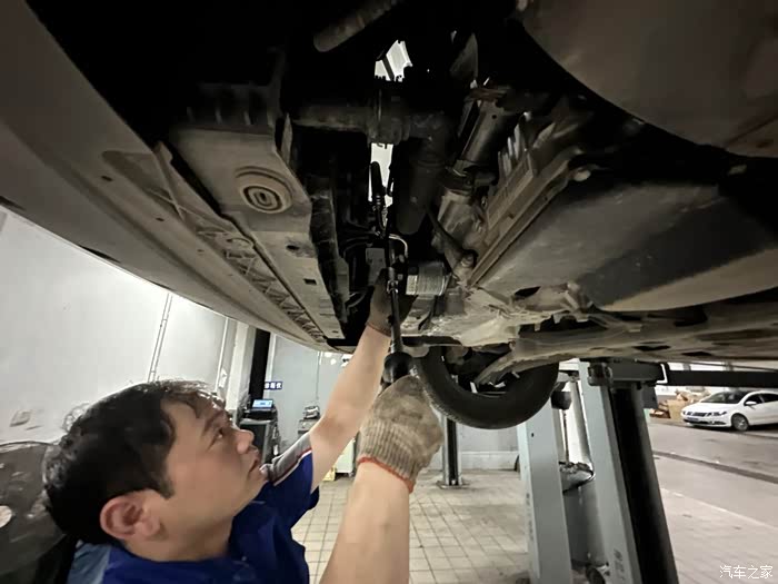

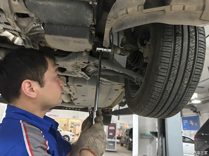

4、待机油全部放完后,更换机油滤芯,然后装上发动机防护板。并用专业的紧螺丝扳手,对车下底盘的各个螺丝进行紧固。
更换机油滤芯
安装发动机防护板
拿出专用禁固螺丝的扳手,开始对底盘各个螺丝进行检查紧固
对底盘的各个部位开始紧螺丝

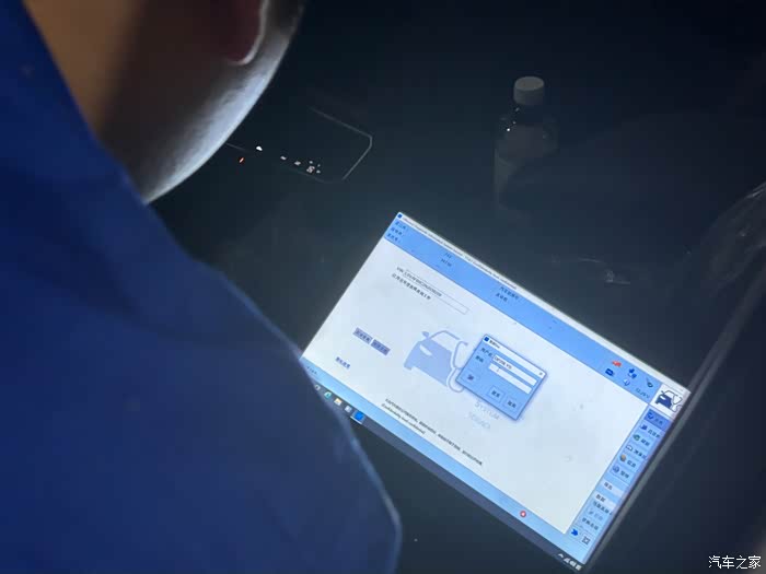

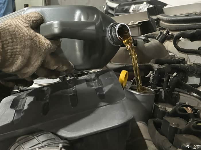

5、把车辆放下来,更换新的机油,再次检查引擎盖内的各个部件是否牢固,擦拭和紧螺丝,完毕。启动车辆,怠速一分钟。最后把车机连接电脑💻,把下次保养设置成5000公里后,也就是行驶里程20735公里进行第四次保养。

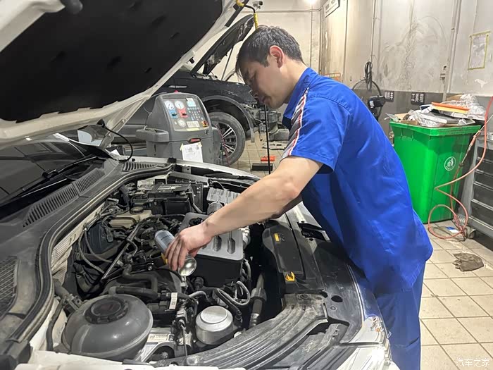

加注机油前,先加入发动机养护剂,作为生产力,还是要把车子好好养护。

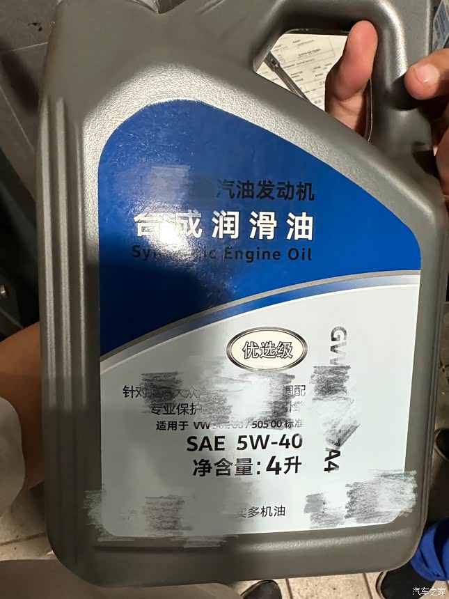

保养套餐基础上花84元增加的半合成优先机油

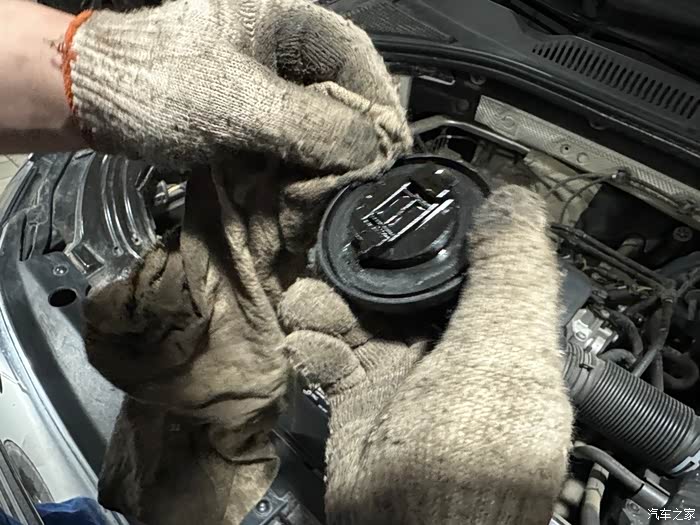

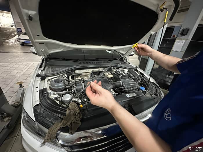

更换机油,对于我的这台车1.5L自然吸气,没必要用全合成机油,朗逸车子没这么娇贵,每5000公里保养一次,半合成足够了。不过保养师傅说对于涡轮增压,尽量用全合成机油。
师傅擦拭机油盖上的灰尘,很细心!
加完机油后,师傅上车检查机油油位。
启动车辆,怠速一分钟。
然后用机油尺检查机油尺位,查看后加注的刚刚好。
最后用电脑连接车机,把下次保养公里数设置成5000公里之后。

关于轮胎前后对掉以及多少公路更换问题,技师回答:像我这样行驶路段都是好路,每月1000公里的使用频率不建议轮胎前后对掉使用,查看轮胎状态,我完全可以在5万公里的时候直接更换4条新轮胎。前后对掉针对路况不好,用车频率高,在3万公里的时候使用。

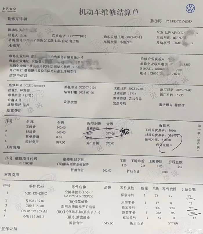

保养明细,除去保养券外,自费377元。
