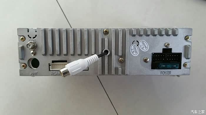

主机,接线图示
主机接线口

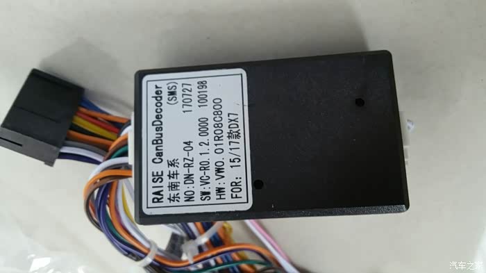

协议盒,有他才能实现所有按键的使用

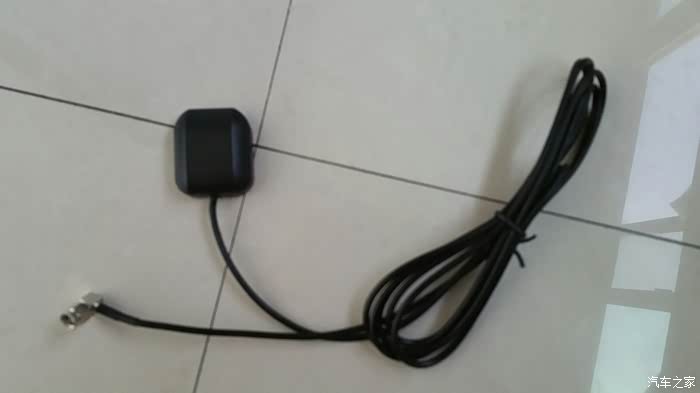

GPS天线

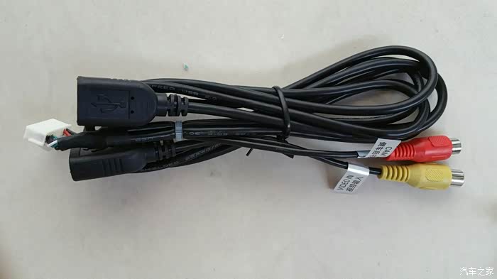

USB线和视频线

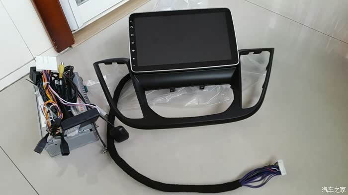

全家福

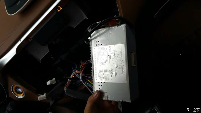

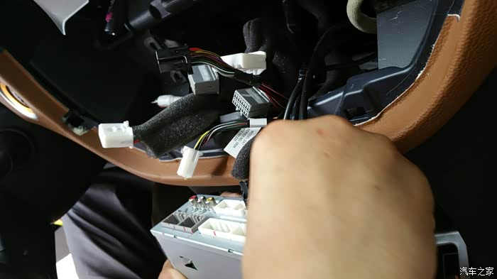

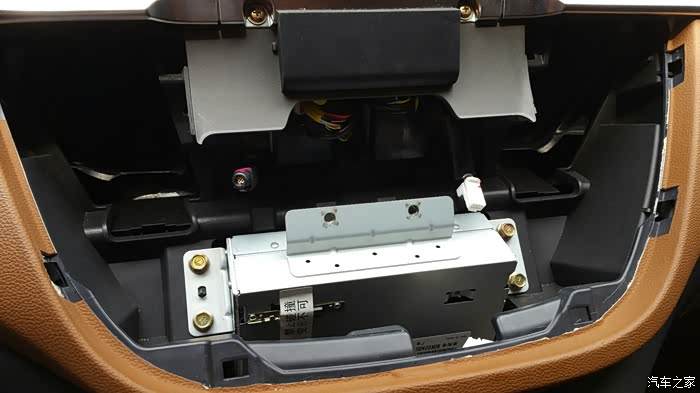

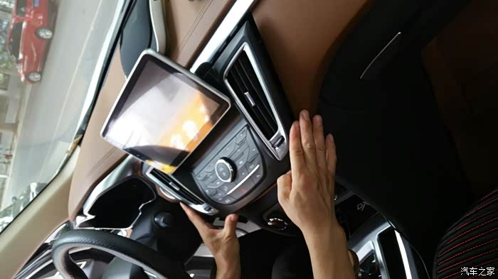

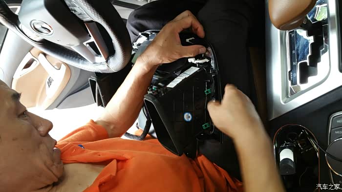

拆机装机很简单,对接插口,
原车的插口,太多了

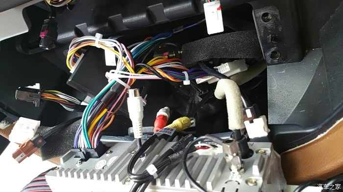

接好线的主机,有几个原车插口就用不上了,空着就行,不影响

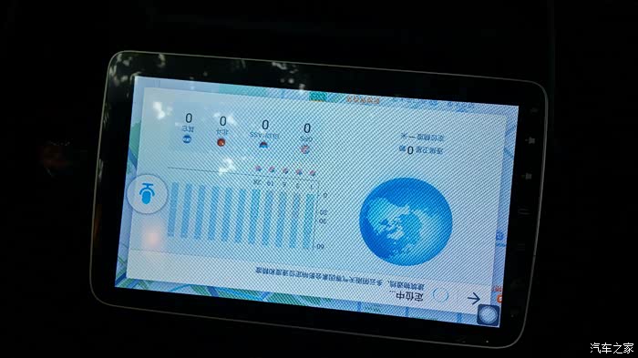

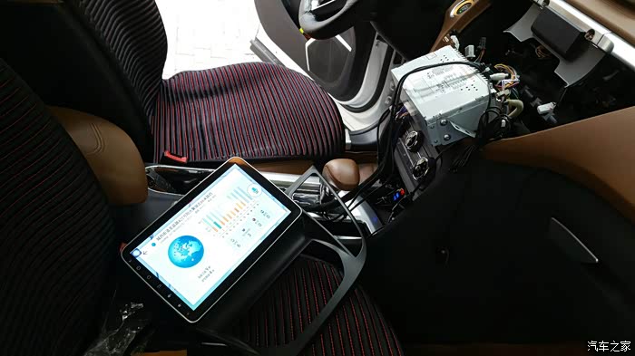

导航搜星中

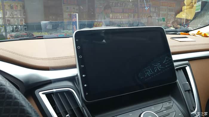

试机中
倒车视频的接线,红色的接白色的
装备装回
贴膜中

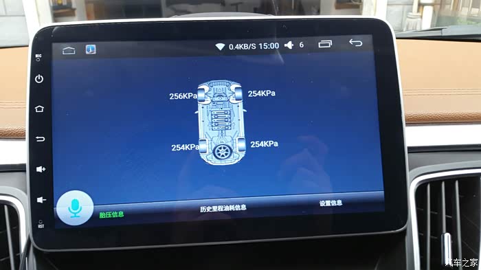

原车胎压检测
原车信息
原车一体机,拜拜了您

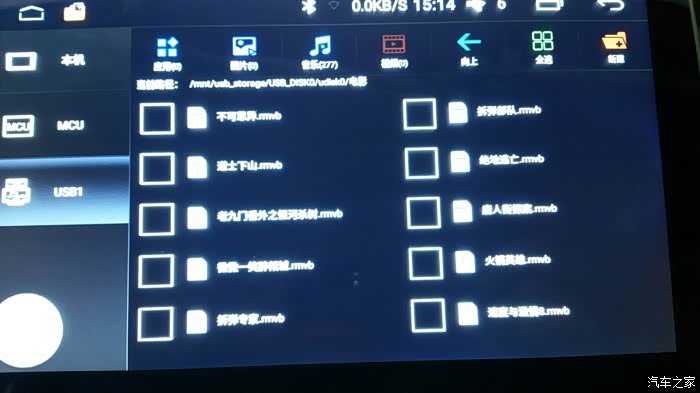

视频文件
