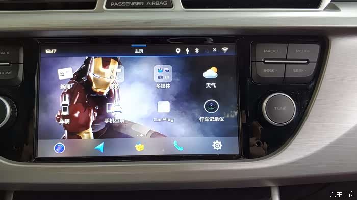

千呼万唤,吉利终于推出了16款的车机升级程序,第一时间在论坛下载后安装成功,感觉升级后的车机界面没有以前的设计感强,不过方便是可以更换自己喜欢的背景图片。下面简单介绍一下如何在新的车机系统中更换的方法。

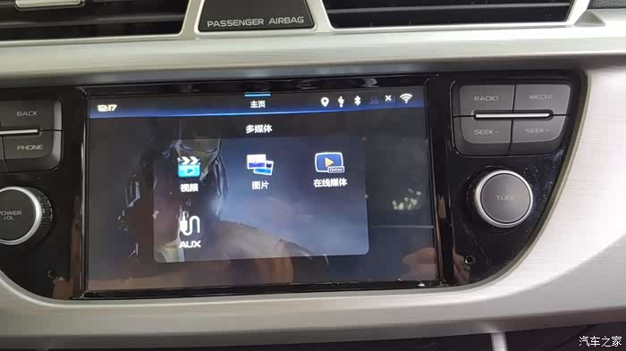

首先在U盘中拷入JPG格式的图片,在车机界面找到“多媒体”图标
点击后进入

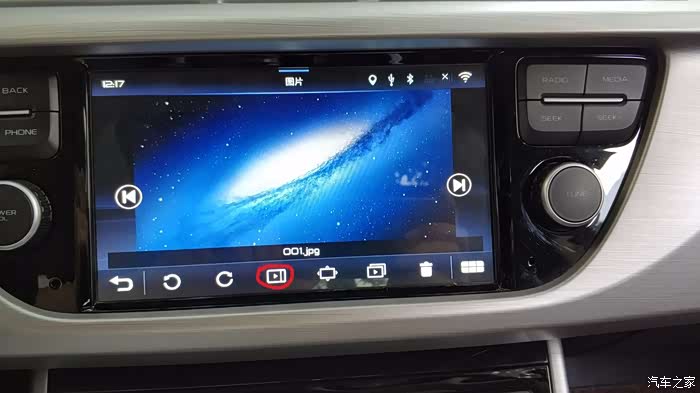

然后点击红圈中的图标

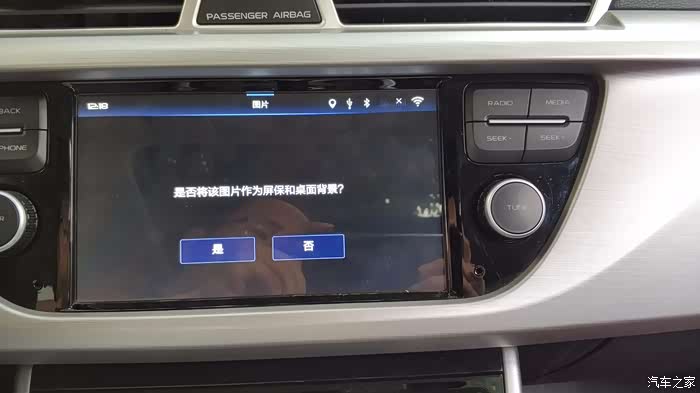

然后选择是就可以了。
