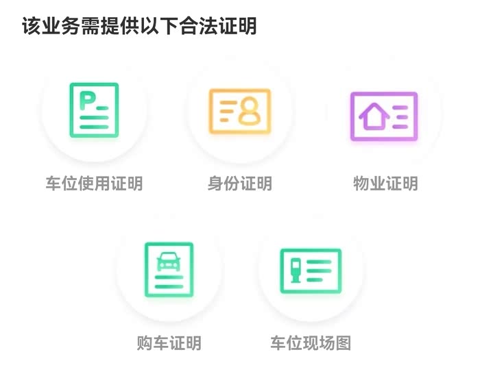

第二步,准备其余材料。除了前面的施工证明,我们还需要准备车位使用证明(车位产权证或车位租赁证明)、身份证明(身份证或其他有效证件)、购车证明(一般为行驶证或者购车发票)、车位现场图(平面图或车位现场照片)。

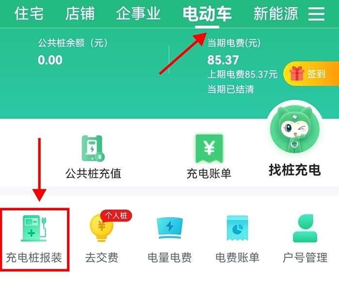

 第三步,操作报装流程。准备好以上五种材料后,我们通过“网上国网”APP操作,点击“电动车”栏目下的“充电桩报装”选项。按照流程选择所在地区、输入详细地址、上传相关图片,申请容量填写7kW,最后提交即可。

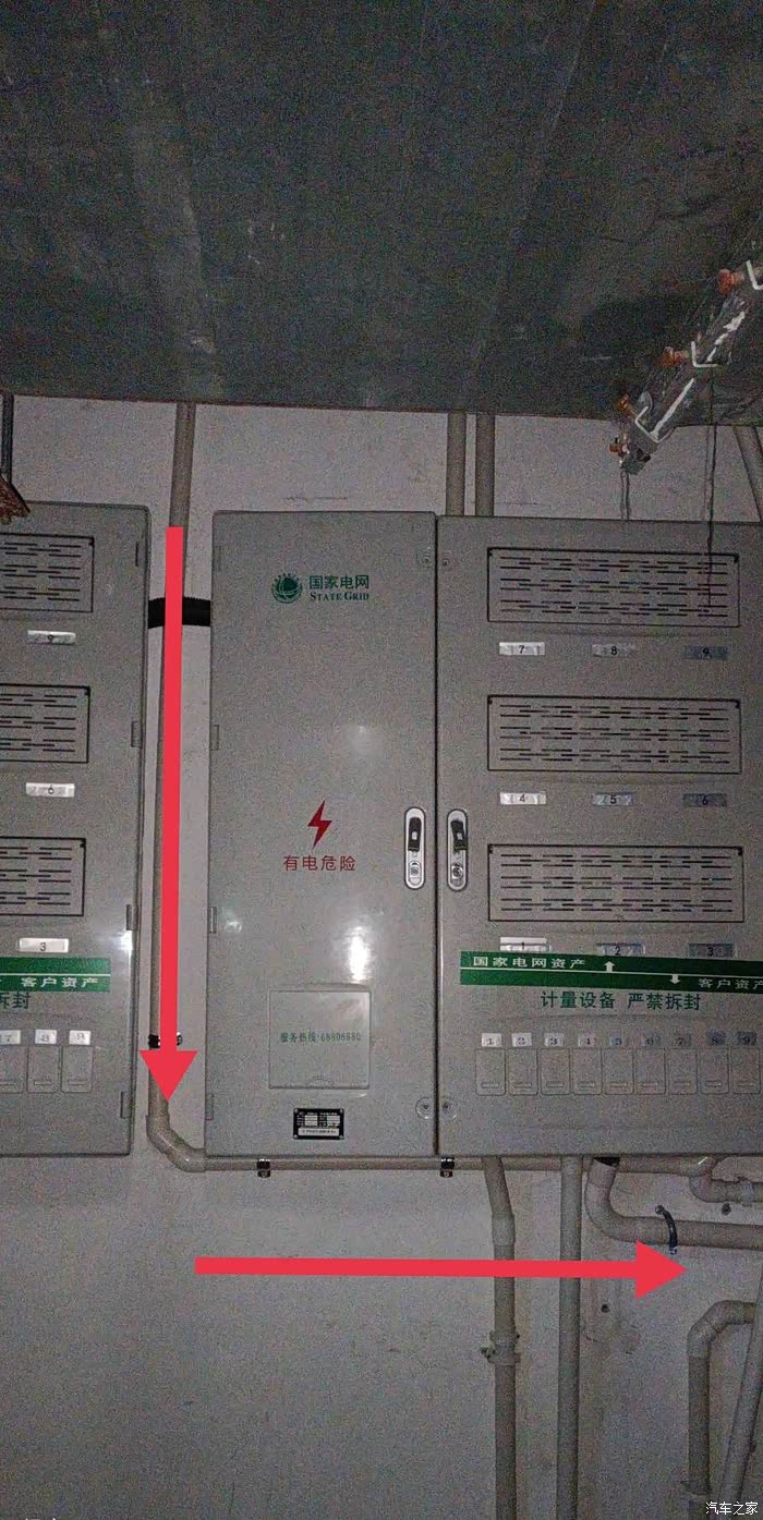

 第四步,查看安装电表。很快,国家电网的工作人员会和你取得联系,上门查看现场,这一环节最好能车主本人在场,以方便沟通和确定位置。再过几日,工作人员就会把充电桩电表接入小区的电表箱内了,这一环节不需要车主到场。需要注意的是,国家电网的所有流程都是免费的哦。

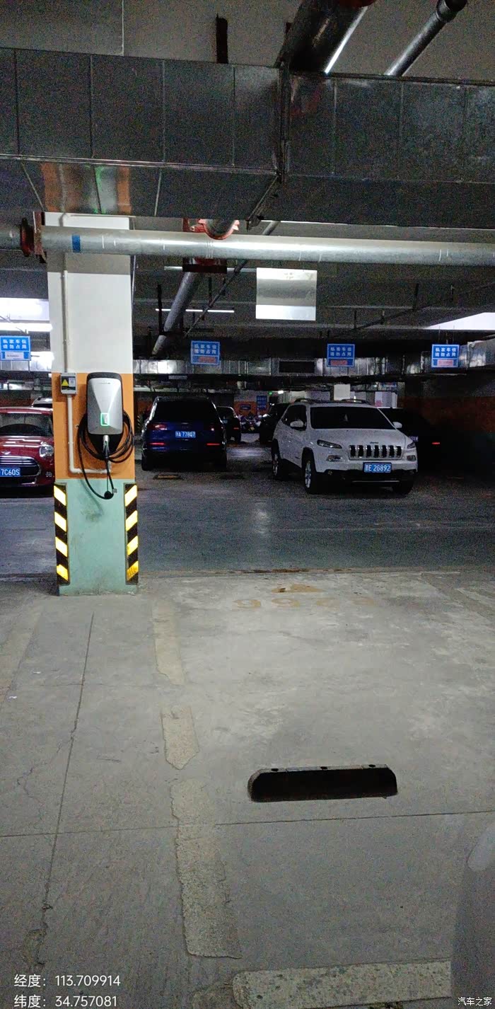

第五步,安装充电桩。我是属于第二批车主,那时候赠送的充电桩和安装服务,由专业人员上门安装。如果打算请电工安装,可以根据电表到车位的实际距离,购买6平方三芯线若干米(可适当多买几米,防止不够)、带漏保40A空气开关一个、PVC套管若干米等相关配件。
   阿维塔充电桩安装完毕后,你就可以在家轻松充电了,想充就充,价格更是比外面的桩便宜不少,晚上设置好小塔的定时充电功能,第二天早上满电出发。
