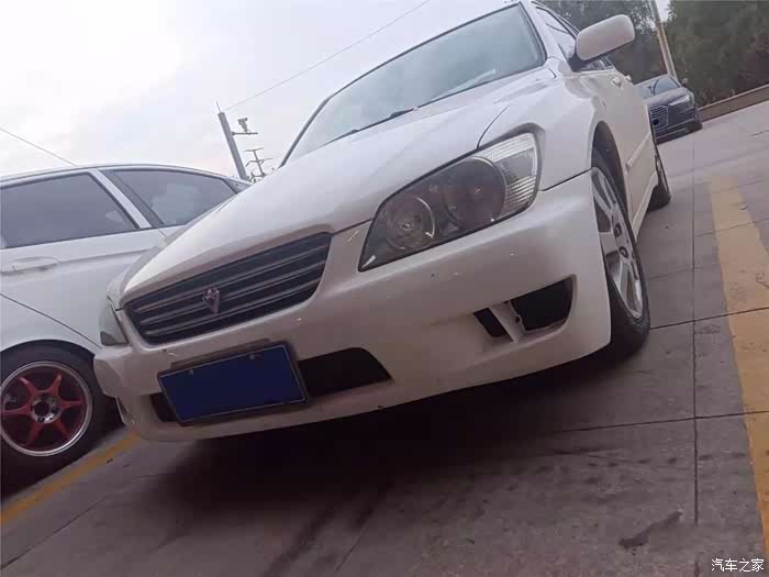

"而我手上的这辆IS200虽然已经是16年的车,但前任车主对它的保养还是比较仔细和到位的,所以车况非常不错,而且没有事故,所有东西都跟原厂一模一样。"

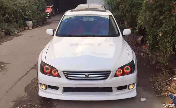

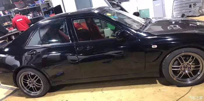

既然是抱着玩漂移的想法选择了这辆车,那么一定程度的改装是不可缺少的,所以在买车后的第五天,车主便开始了这辆车的改装。

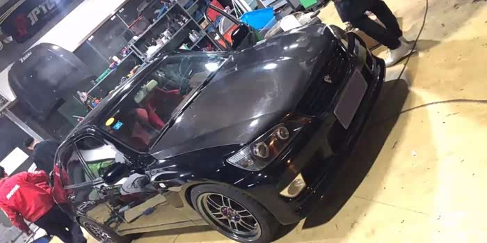

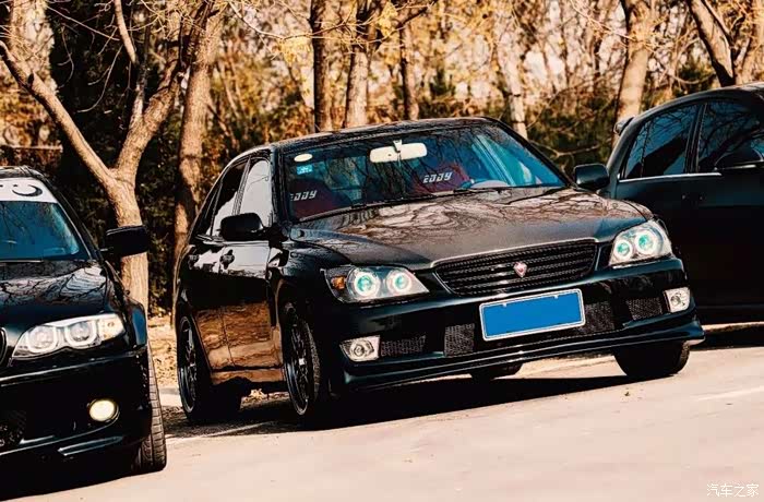

车主最先入手的地方,就是在动力部分。"其实这辆车最吸引我的地方,就是他可以完美的移植好几款发动机来增强动力,比如大家最常见的1JZ和2JZ。"
而车主则选择了一台有着2.5排量的单涡轮1JZ发动机,由于这台发动机是雅马哈负责设计和组装的,所以发动机特性还是有点偏向高转,小编觉得如果不是对动力有很高要求的话,1JZ发动机是一个非常不错的选择。
在国内移植1JZ发动机的技术已经很成熟了,所以车主在移植上也没有遇到一些什么麻烦的事情,但在移植过后,开始改装其他东西的时候,一些小问题就陆陆续续的出现了

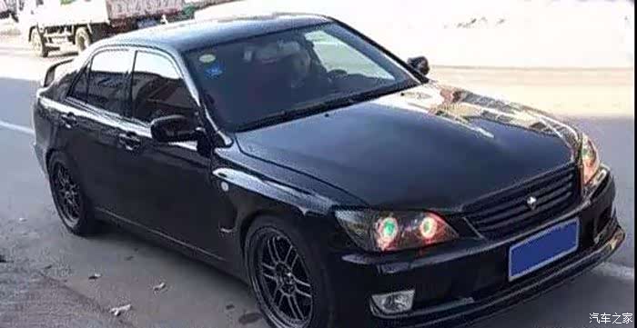

因为更换了叶子板后,车主还做了扩宽处理,所以叶子板与大灯之间的接口缝隙过大,前包围也是,总是合不上缝。

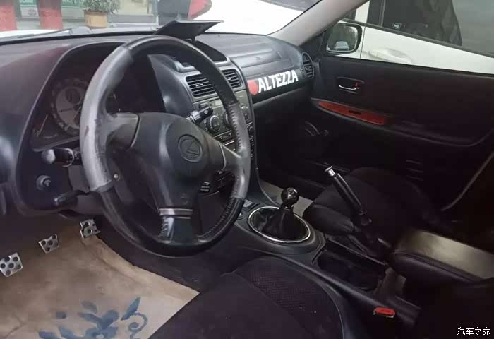

而前轮倾角车主也曾经尝试过调到1.5度,但轮胎却一直在磨内衬板,无奈之下也只能把角度回正。另外为了加装组合仪表,车主甚至把功放都拆了,因此车内的音响也就成为了一个摆设。

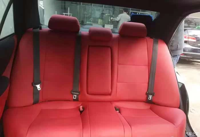

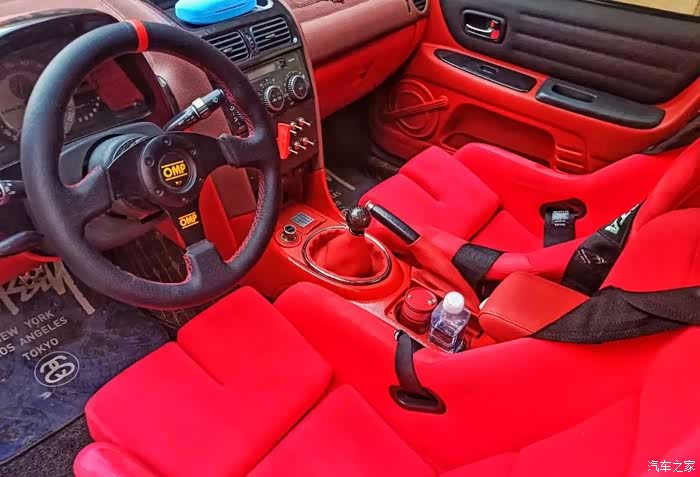

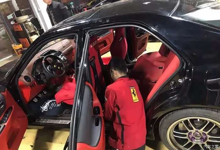

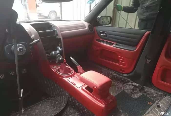

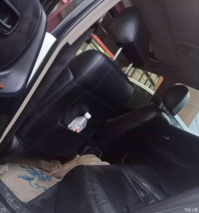

车里的内饰原本是一套纯原装进口的黑内饰,车主为了好看好玩,竟然忍痛拆了重新翻新,但由于车内重新铺设地胶时,选用的材料过厚,所以导致有一些卡扣始终是没有扣上。
而在更换赛车桶椅时,因为滑轨还是沿用原厂的,并没有换新的,所以当车主174的身高,就算把座椅调到最前,还是感觉左脚有点够不到离合器。
"一开始翻新内饰时并没有发现这个问题,最后内饰全部都翻新完了,坐上才知道,再弄就太麻烦了,所以就这样习惯一下吧。还有就是,在更换了快拆方向盘后,因为喇叭接线处理的并不是很理想,所以目前喇叭偶尔会自己叫了起来,因此弄得自己有时候还是挺尴尬的。"

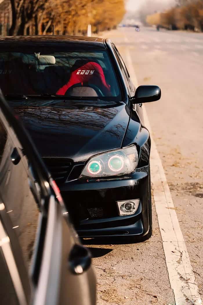

动力方面车主还是比较满意的,1JZ原厂280匹的马力,让这辆IS200漂起来也是非常容易。

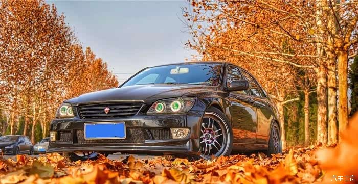

外观上的整体改装风格,都是以黑武士为主,因为车主之前也一直有玩改装车,所以在这辆IS200上也没有走什么大弯路,只是有些配件比较难找,并且在改装上的一些小问题太多了。
"目前的话,不连发动机的改装投入大概有6万左右了,因为车子只是刚刚改好,所以聚会和赛道日还没有去参加。因为目前车子好存在很多小问题还没处理,所以这些将来还是需要一步一步的去解决,如果以后对1JZ的动力不满足了,我会考虑换上2JZ把动力再提升一个级别!"

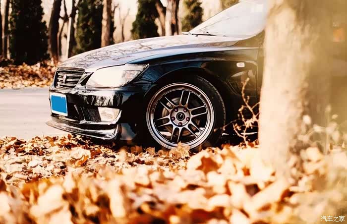

ENKEI轮毂、TEIN绞牙、竞技刹车片
运动座椅、多功能仪表盘
内外全车翻新、炭纤维机盖
前后双支臂加强、底盘加强
前后防倾、大灯改装
速拆运动方向盘、移植1JZ动力系统
