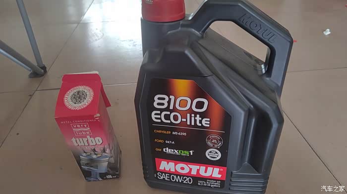

去年,在某论坛看到有人推荐摩特8100用于马自达,实际上摩特机油很早就知道,一直没用,原因在于有人说这个机油衰减快。这次仍不住想试试于是买了一桶,试下来的结果是,静音比美孚好很多很多,衰减5000公里确实能感觉到,但是支撑到一万公里都能接受,最主要的是,油耗方面,比美孚还要好点儿,于是我现在一直用摩特8100,已经一年多了,几乎一个季度换一次,都是每一万公里换一次。我买这个摩特8100的0W20机油都是咸鱼买的,我在拼多多看价格也在280多元,其他地方有300多、400多甚至500多一桶,那就随意了。另外,这个机油5升一桶,一次用不完可以囤着,囤的时候换成小塑料瓶,以免跟空气接触氧化了。
