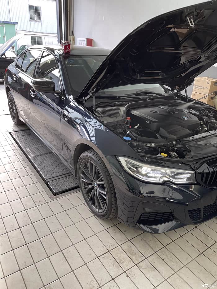

使用车辆,21款宝马325 2.0T国六B排放
实际里程8094公里,驾驶风格正常,以单程15公里的快速路居多,平均时速29.6,路况很好

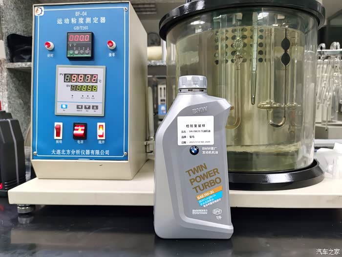

接废油送检
废油样品,用宝马原厂瓶子装的

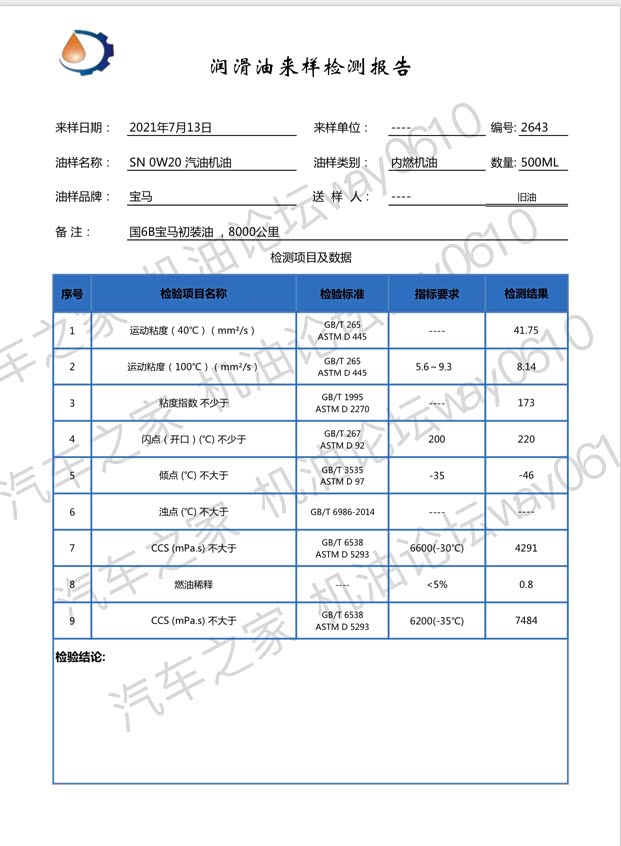

8个月8000公里废油实测数据,这车增加了燃油稀释率检测,可以更准确的得知机油中混入的汽油质量百分比

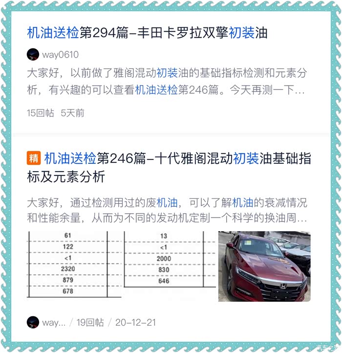

十代雅阁混动和卡罗拉双擎初装油检测贴,直接搜索即可查看
初装油新油没有测过所以无法对比,简单分析一下。
1.100度运动粘度8.14,在20粘度范围内。
2.40度运动粘度41.75,也符合20粘度机油的粘度特点。

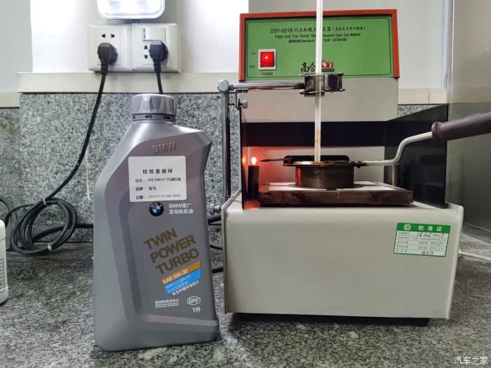

3.闪点220,8000公里的废油闪点仍然高达220,说明几乎没有燃油稀释问题,当然这只是通过闪点猜测,具体数值看下面的燃油稀释率测试。
4.低温动力粘度CCS,按5W标准在-30度测试结果4291合格。按0W标准在-35度下测试结果7484,超标1200多一点。

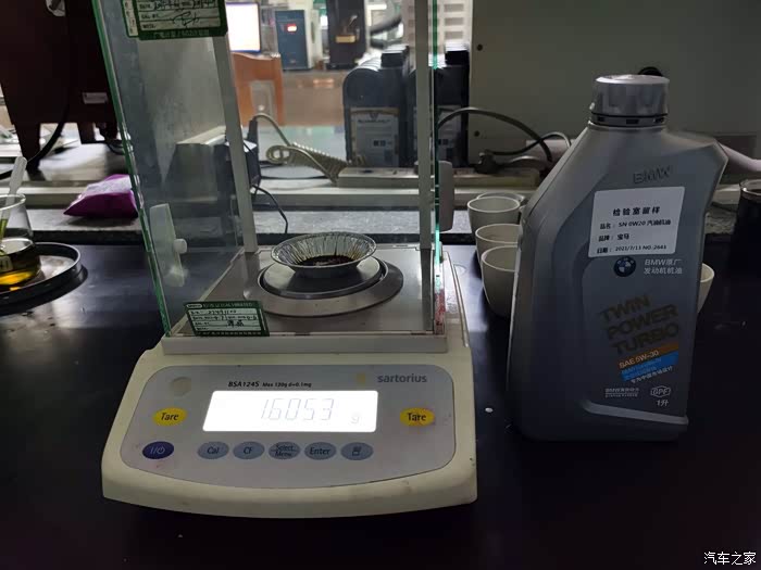

5.燃油稀释率0.8%。燃油稀释率是新增加的检测项目,可以准确的测出机油中混入汽油的质量百分比。上限5%。直喷发动机或多或少都会有燃油稀释现象,其中喷油嘴侧置的最严重,顶置的较轻微。环境气温低时严重,高时轻微。宝马325 2.0T这款发动机8000公里的废油燃油稀释率只有0.8%可以说很轻微。
燃油稀释率测量
通过实测数据可以看出这款发动机燃油稀释很轻微,所以粘度不会降低很多,加上40度运动粘度符合20粘度特点,因此判断初装油粘度应是20粘度。
跑了8000公里的废油,会衰减和氧化,杂质也会增多,在燃油稀释轻微的情况下,CCS一般是上升的,所以可以判断这款油应是0W机油,7484的CCS符合废油的特点。

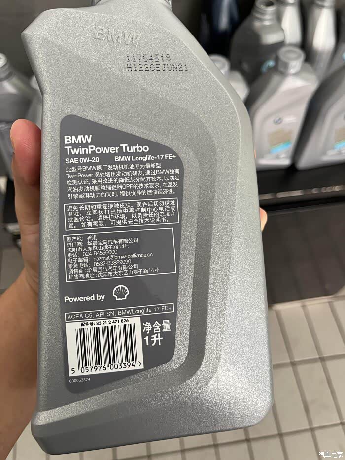

另外随车手册上的机油认证有LL-17FE+,FE是Fuel Economy指节能,这个认证都是20粘度机油,所以综合以上信息可以判断,21款宝马325初装油标号是0W-20。开这款车的基友可以大胆的使用0W-20粘度机油,灰分不高于0.8即可。

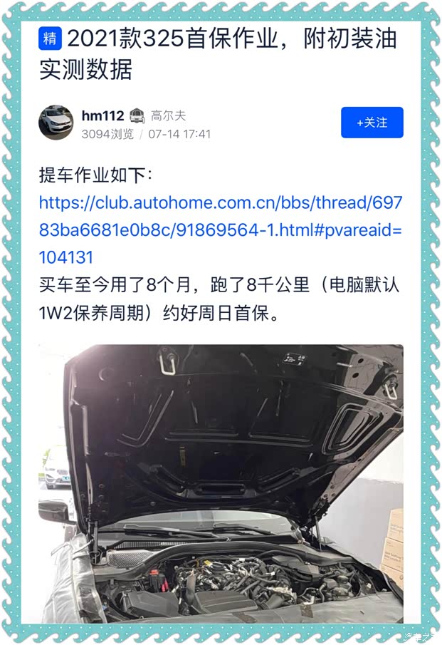

车主的保养作业帖链接
https://club.m.autohome.com.cn/bbs/thread/f0484787e674da97/97325014-1.html#pvareaid=104131

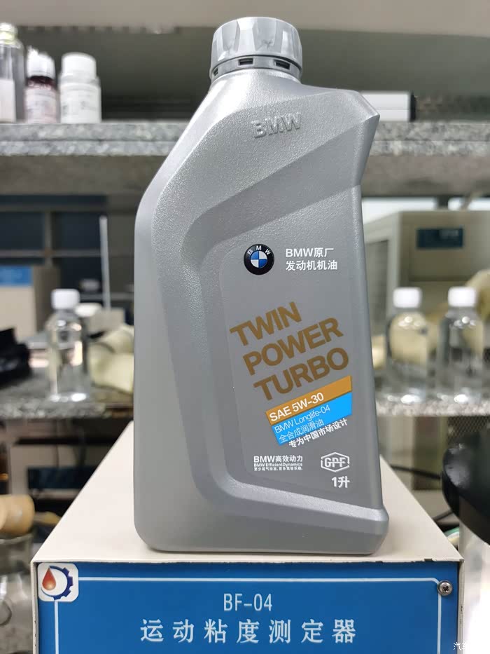

宝马原厂0W-20,LL-17FE+和C5认证,低灰分

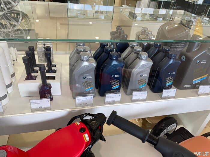

4S店的各种机油,深蓝色是高灰分机油,灰色瓶是低灰分的
