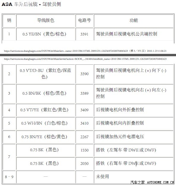

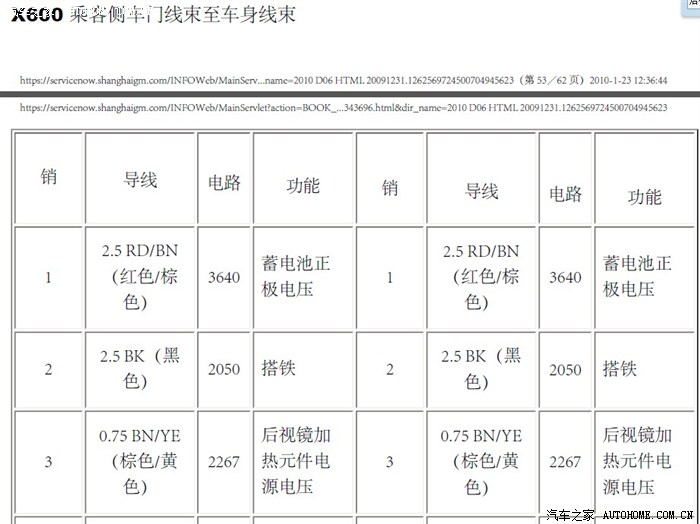

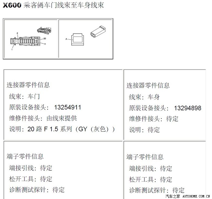

我查了车子的电路图,找到车门线束到车身线束的介绍
按照爱唯欧坛子里的改装方法http://club.autohome.com.cn/bbs/thread-c-2348-19165547-1.html
很有可能从车门到后视镜端的加热线还有,只是后视镜里面的电加热线GM给省了
各位大大可以自己琢磨如何改装

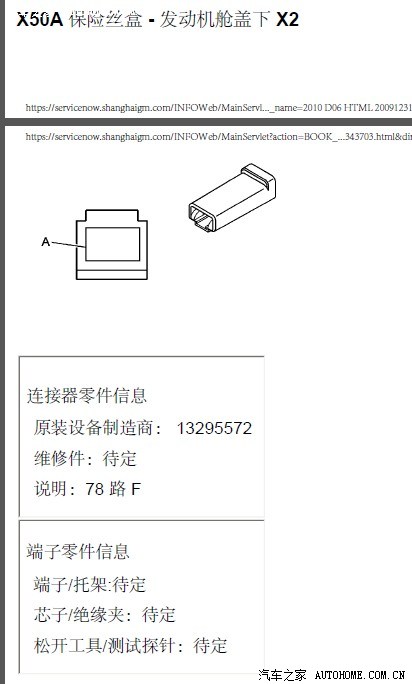

电加热线的走向是
从发动机舱盖下的保险丝盒开始走线-车门线束-后视镜线束-电加热后视镜镜片
电路图如下

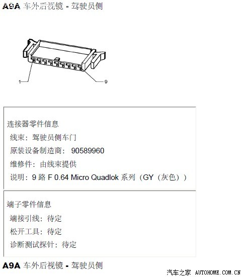

假设如果拆下后视镜,发现车门那侧从左数到右第6号有棕色或者黄色的线,7号口有黑色的线,
那么,则说明:
不带电加热的后视镜从驾驶员车门侧的线没有接到后视镜里,最后一公里,接上线完美解决,就胜利了!
