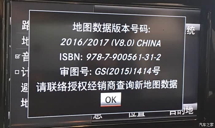

改NTG 4.5很重要的原因是不想用副厂的倒车影像,虽然其实最终摄像头用的还是副厂的。当然,原配贝壳地图实在不怎么好用也是另一诱因。

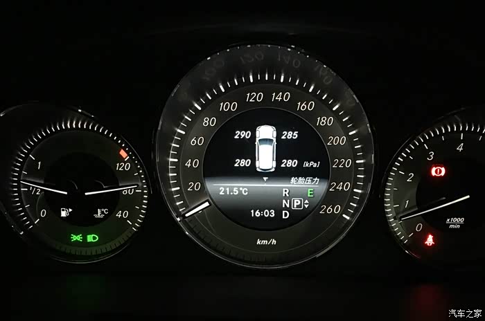

第二个改的原厂项目是盲点辅助和原厂胎压监测。因此认识了高总,也慢慢了解奔驰系统虽然复杂,但只要国外顶配车型有相应功能,就一定能移置到国内。无非是硬件模块、线路和软件。当然,对于动力系统的三大件,发动机、变速箱和底盘,我是从来没想过改的,而且国内哪怕是乞丐版300和国外的顶配在这三大件方面并没有差异。

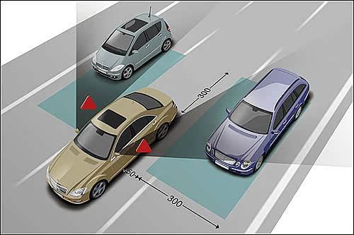

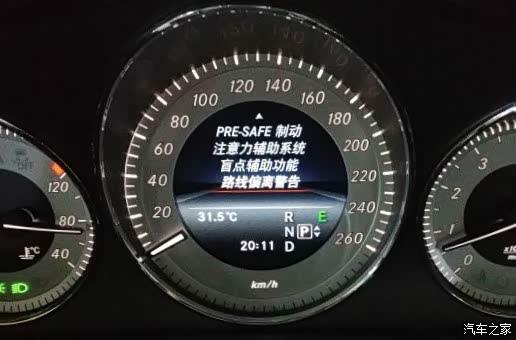

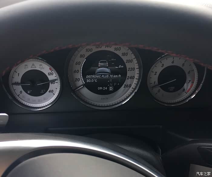

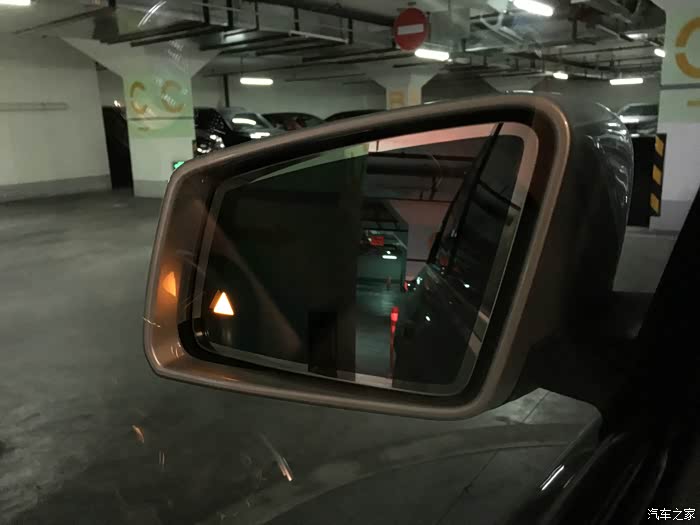

GLK上能实现的辅助驾驶包括:主动盲点辅助--当车辆监测到盲点内有车而司机又试图变道时,会通过ESP作用于个别车轮,强行将车头拉回来,同时显示屏会显示,蜂鸣器会报警;车道保持辅助--当前挡玻璃上的摄像头侦测到车辆无意识的偏离车道,会震动方向盘提醒司机注意,如果车身雷达侦测到偏离车道后可能发生碰撞,会强行减速并将车拉回车道,同时显示屏会提示,蜂鸣器会报警;自动跟车--不多说了,就是设定好最高限速后,自动跟着前车走,并保持预设的距离(以时间为单位),车速在0-200公里每小时都能适用;主动刹车--在遇到可能出现与前车追尾或者与静止的障碍物发生碰撞时,仪表盘亮三角灯提示、并蜂鸣器报警,同时自动刹车以避免碰撞或者将碰撞损失降到最低。

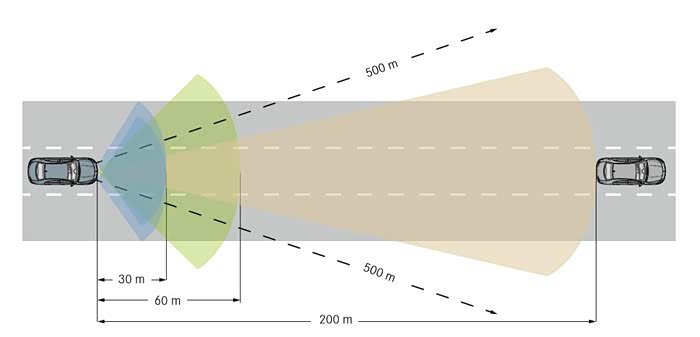

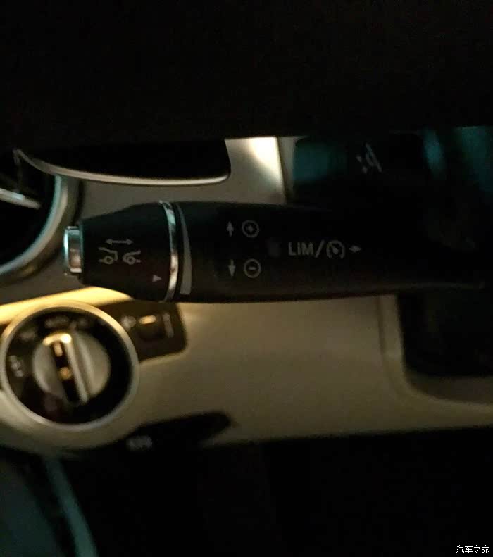

硬件需要增配的有:奔驰大标(用来遮盖后面的DTR雷达)、DTR主雷达、车身前后左右四个短距离雷达、以及中央处理电脑SGR。需要替换的原车硬件包括(低配换高配):左右外后视镜(要换成带三角警示标的)以及驱动外后视镜的电脑模块、前挡玻璃后的摄像头要换成高配的,这样才能支持到车道监测、ESP电脑和泵(原车的ESP不带自动刹车功能)、方向盘内要装上震动马达、方向盘下面的方向柱拨杆(因为自动跟车还需要在限速杆基础上增加跟车距离控制旋钮)、还有副驾驶座椅坐垫要换成带儿童座椅传感器AKSE的,并且中控两个空调出风口中间的三角双闪灯开关也要换成高配的(国内13款GLK开始把这个开关的中间的乘客安全气囊关闭指示灯减配了,而增加儿童座椅传感器后,当侦测到副驾驶座上安装了儿童座椅,安全气囊SRS电脑会自动关闭乘客座椅前方的安全气囊,同时点亮双闪开关中间的指示灯)。

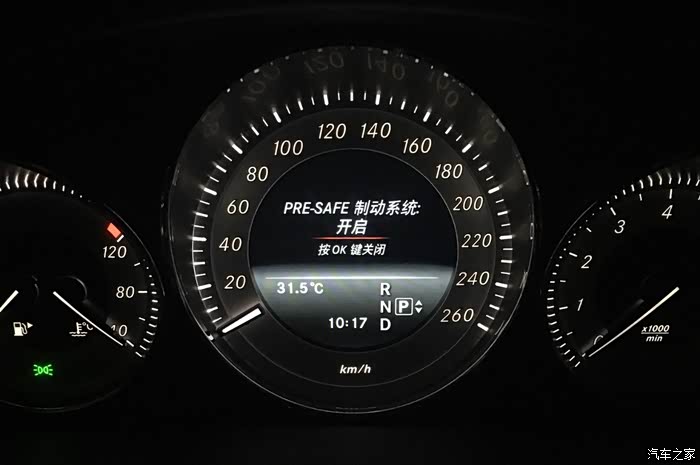

AKSE的事情折腾了很久,因为完全不知道问题就出在这上面。之前其他所有功能都正常,唯独主动刹车(PRE-SAFE 制动)被电脑自动禁用。要知道,我就是为了主动刹车才装的这套系统啊
。多亏了google,网上查到一个老外也改了自动跟车,也是一样的错误代码,遂在网上求教,一位德国工程师说,得安装AKSE才行,然后查了德文的错误代码原文,的确清清楚楚写的是儿童座椅坐垫信号错误,才意识到中文版的Xenry是如此的坑爹。问题找到了,故障也就解决了。

装了这套系统后总共跑了近4000公里高速。说实话,很爽,很好用。习惯后,看到限速标志拨几下限速杆即可,绝大部分情况下右脚无需踩油门和刹车。最重要的是,它救了我几次:一次是我在自己车道里好好跑着,边上车道一辆车没看盲区,直接变道斜着杀过来,由于我车速比他的快,此时我车身的一半已经超过了他的车头,这时盲点灯亮,仪表盘报警,安全带自动收紧、能感觉到一个扭力把我车头甩出去又甩回来,成功避免了一起车祸。当然,事后我也自己总结,不应该在别人的盲区里时间太久,不是人人都会回头看盲点的
。另一次是高速下休息站,当时有点分心,下高速时车速也有点快,车头偏离了车道,这时仪表盘报警,安全带收紧、车自己减速,车头自动扭回车道。
