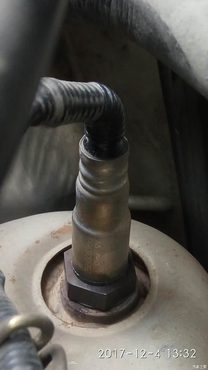

打起电筒把它换了,一个人没空拍照,期望油耗能降低一点,从15升跑270-300突然掉到200。前期已换火花塞,机油机滤汽油滤,清洗喷油嘴,清洗节气阀,清洗怠速马达,无改善。下定决心更换前后氧传感,再无改善就彻底死心。昨天晚上没来得急看,今天看了一下,前氧传感我才洗了不到20天,又这么多积碳,什么原因呢
再次更换火花塞和空滤,连续加了3次油毫无改善,死心,就这样了
晚上换下来的前氧传感,我才洗了不到20天,积了这么多碳,啥原因啊,照片发灰,实际炭黑色
