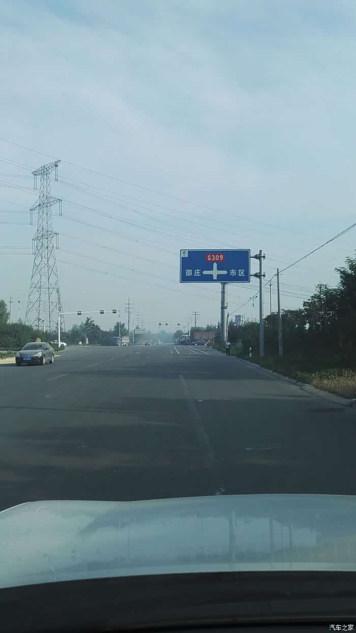

发现一条新路 去探险吧!妈的,差点迷路。。。不过风景很美
终于看见熟悉的路了

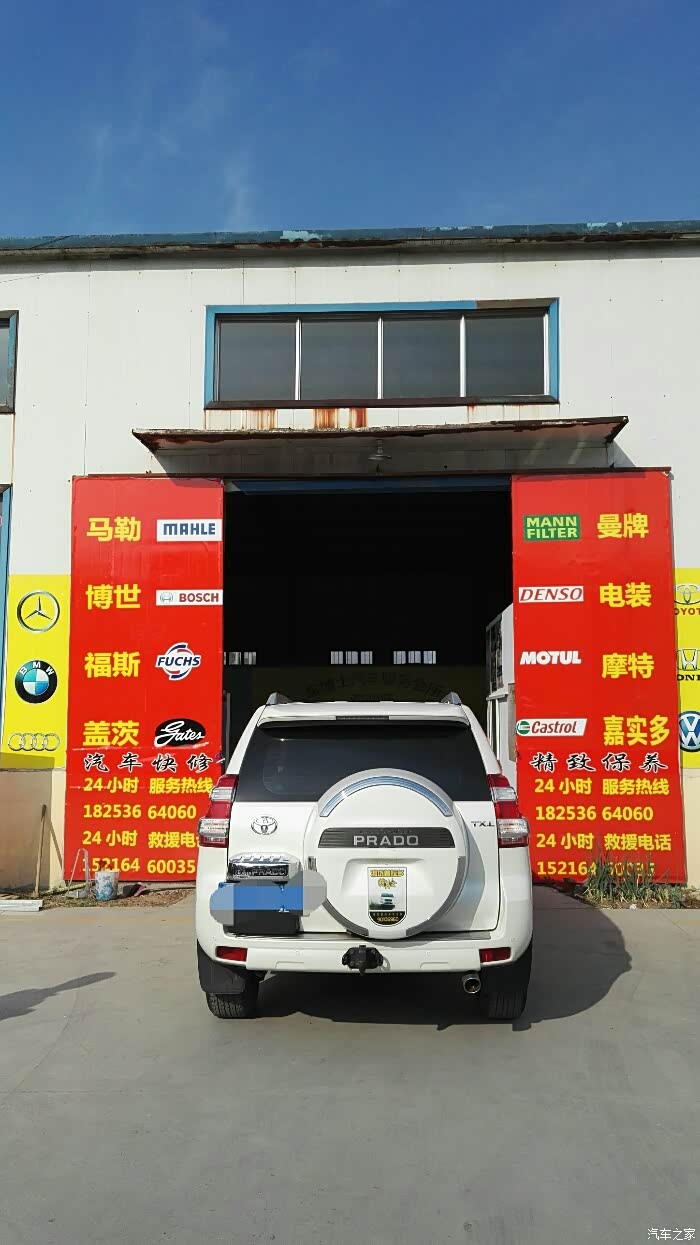

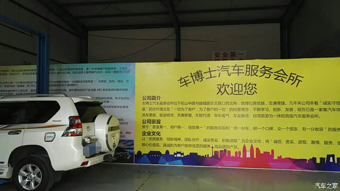

到达车博士汽修厂

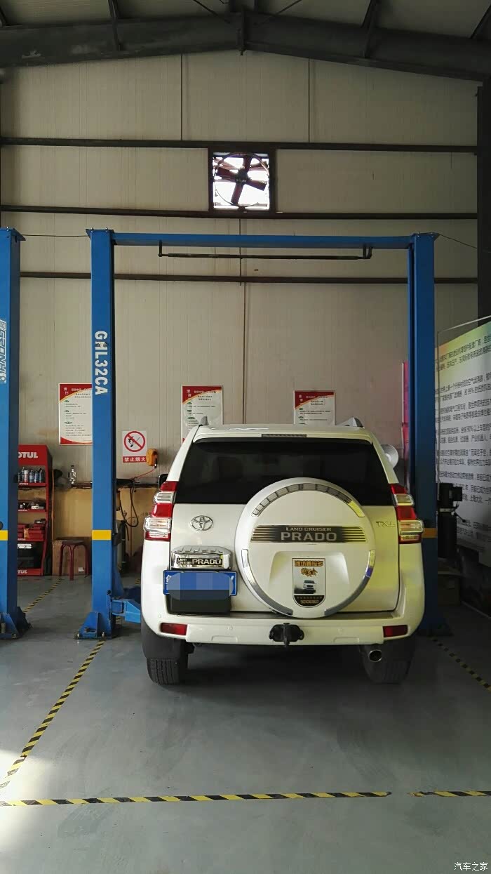

上架,准备开始

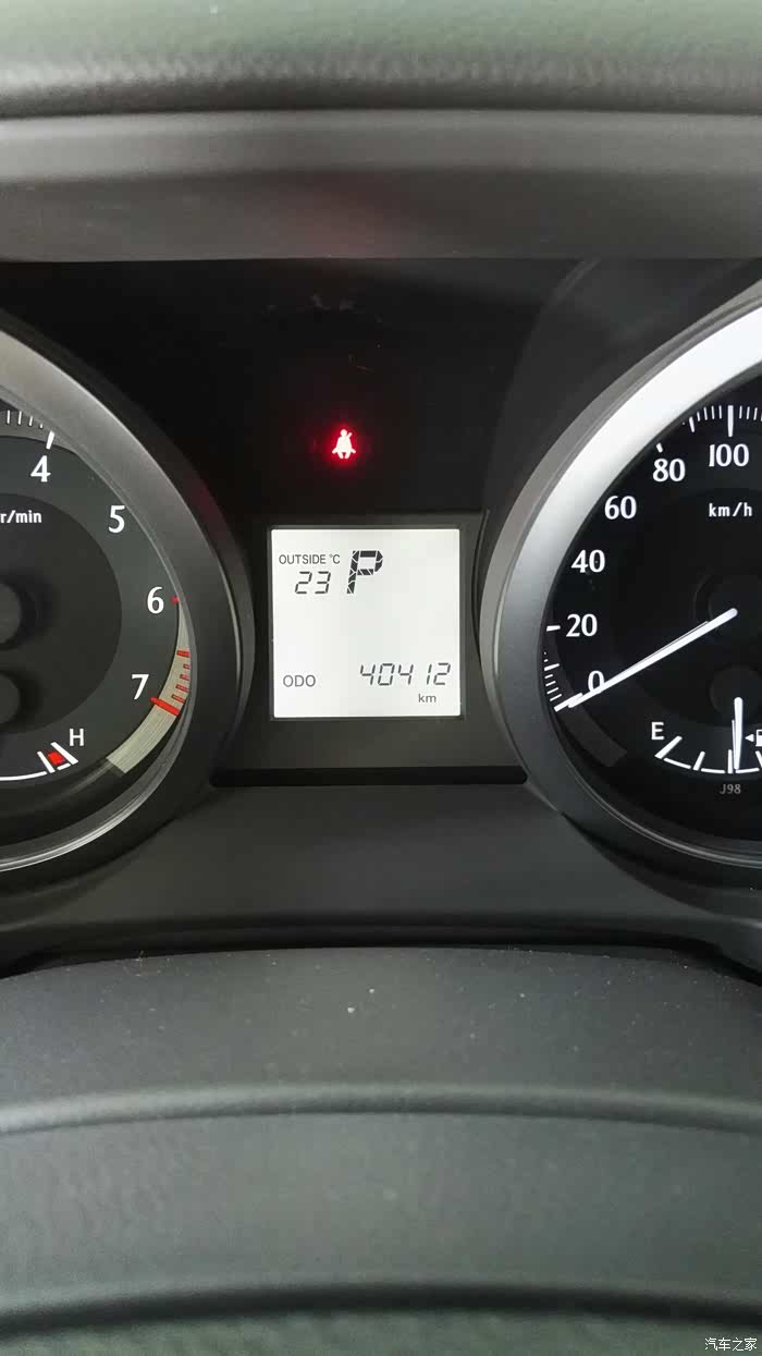

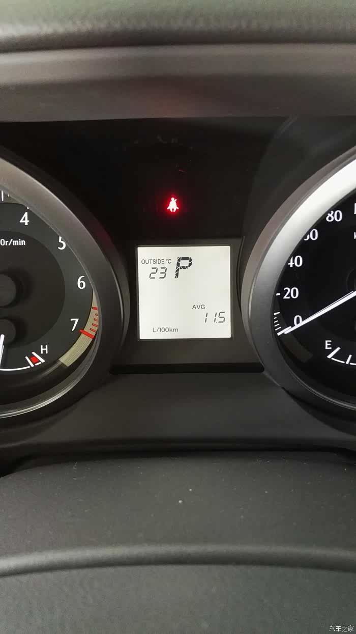

看,我的平均油耗保持的不错吧??咱可是四速的27

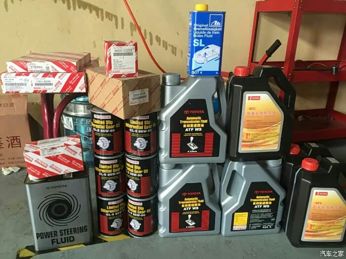

先看看今天要用到的配件。好大一堆丰田原厂货

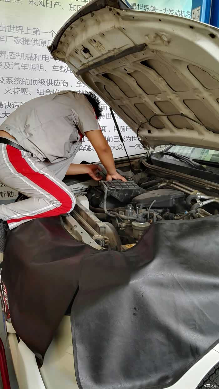

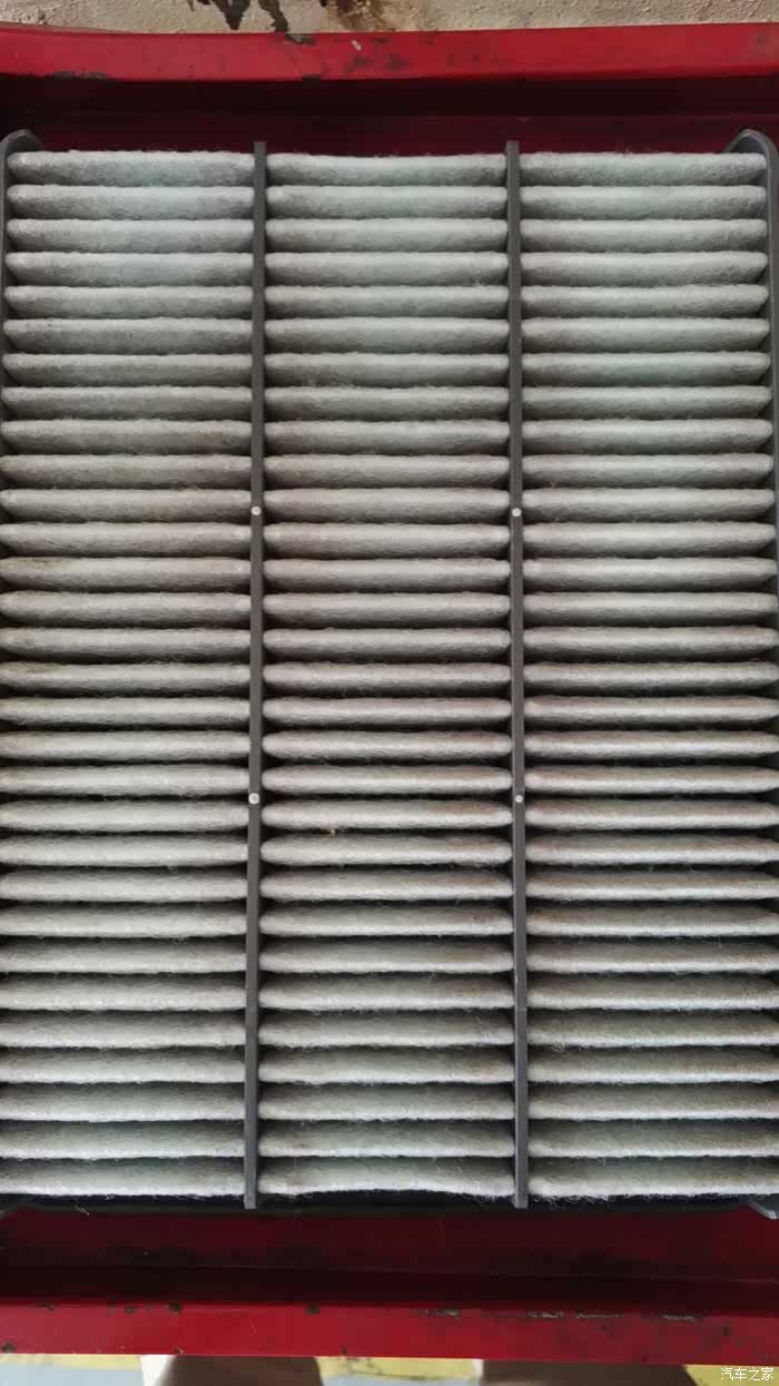

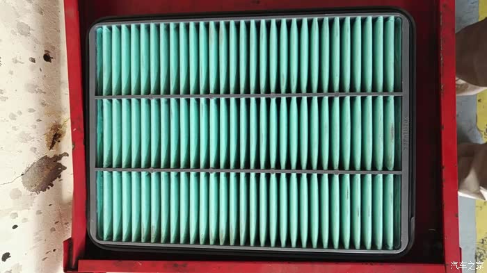

拆解下来的空气滤芯,上次保养更换的。跑了一万多公里还很干净,跟新的一样。质量杠杠的

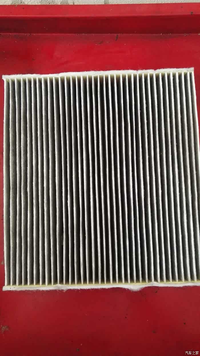

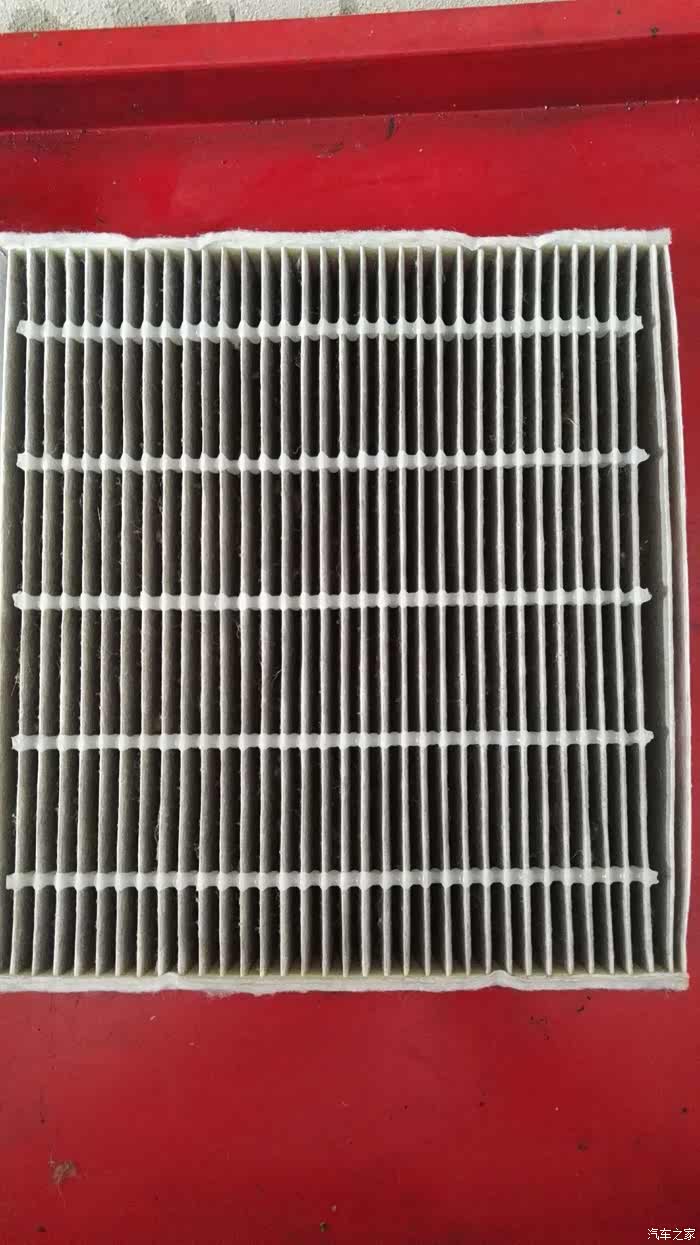

检查空调滤芯,两面都不太脏,继续用,证明我的用车环境不是太恶劣。这两个滤芯不能马虎,虽然是小部件,但是直接关系到发动机的进气质量和车内人员健康,一定要勤更换勤检查。

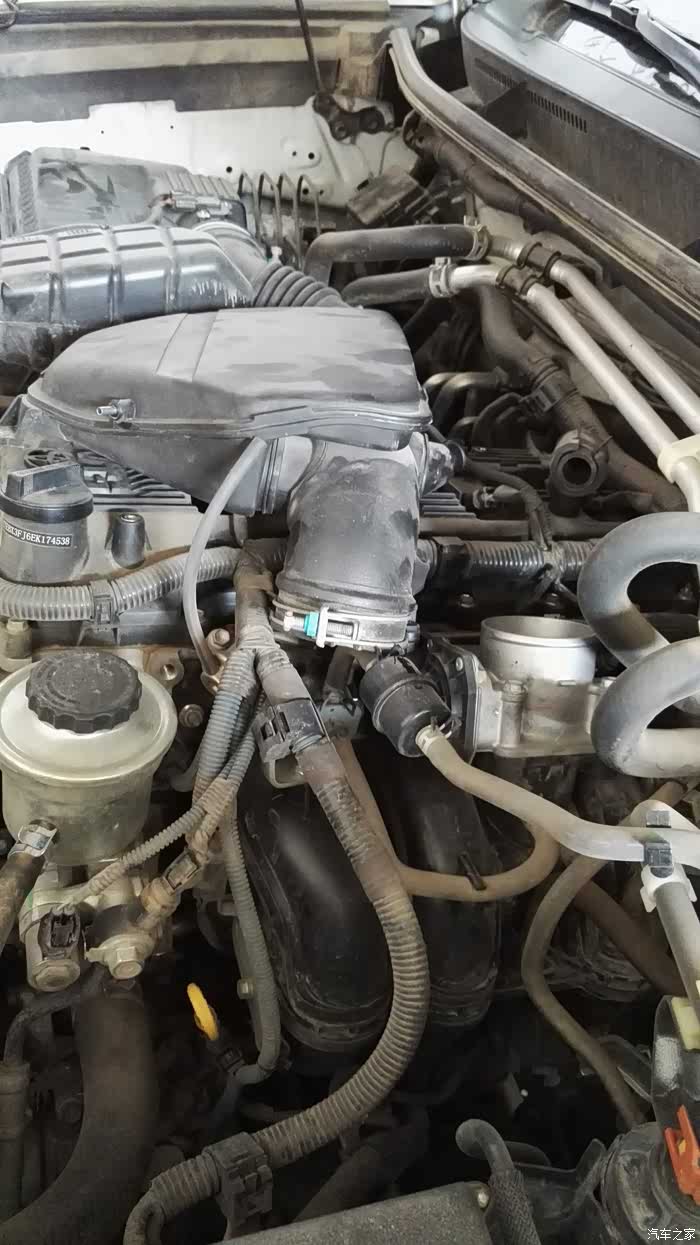

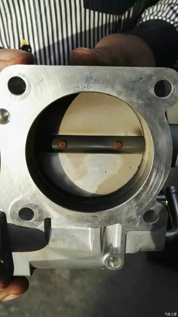

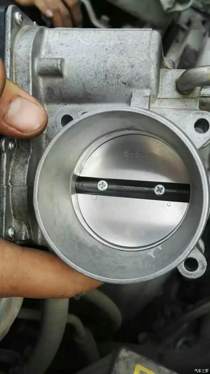

拆解清洗节气门,前后对比
我了个去!区别太明显。节气门相当于人体呼吸系统的鼻腔部位,通过闭合程度控制发动机进气量。人鼻子里脏了有鼻屎都需要扣除来,这节气门如此肮脏怎能忍受?平时多清洁吧

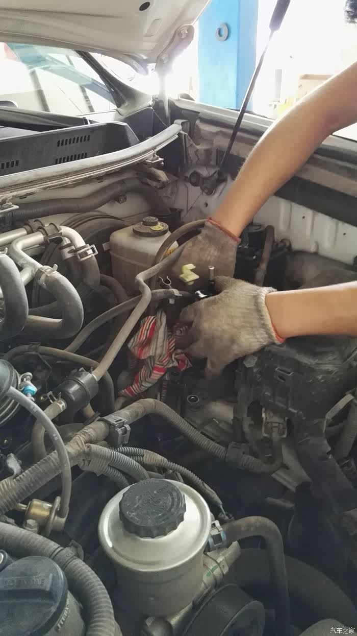

检查汽油滤芯,官方建议两万公里更换。看来不是吹的,这样脏的燃油进入发动机后会是啥后果?朋友们自己体会,旁边这位哥哥的比我更脏、、、普拉多的汽油滤芯位置在发动机舱右侧,这样的布局方式与德系车的放置在底部油箱旁边 完全不同,大大减轻了劳动强度。不要喷日系车,它的设计就是这样简洁方便,让你触手可及,省时省力。

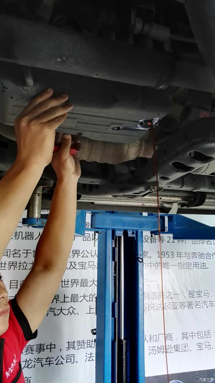

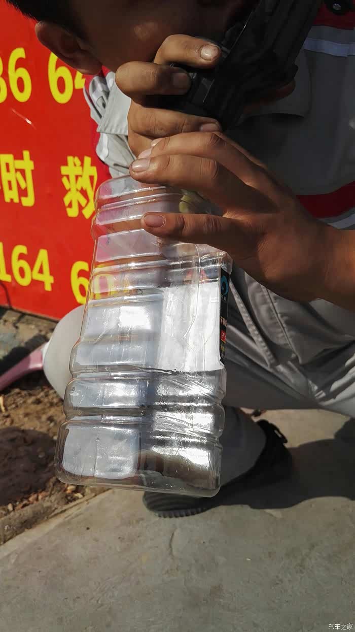

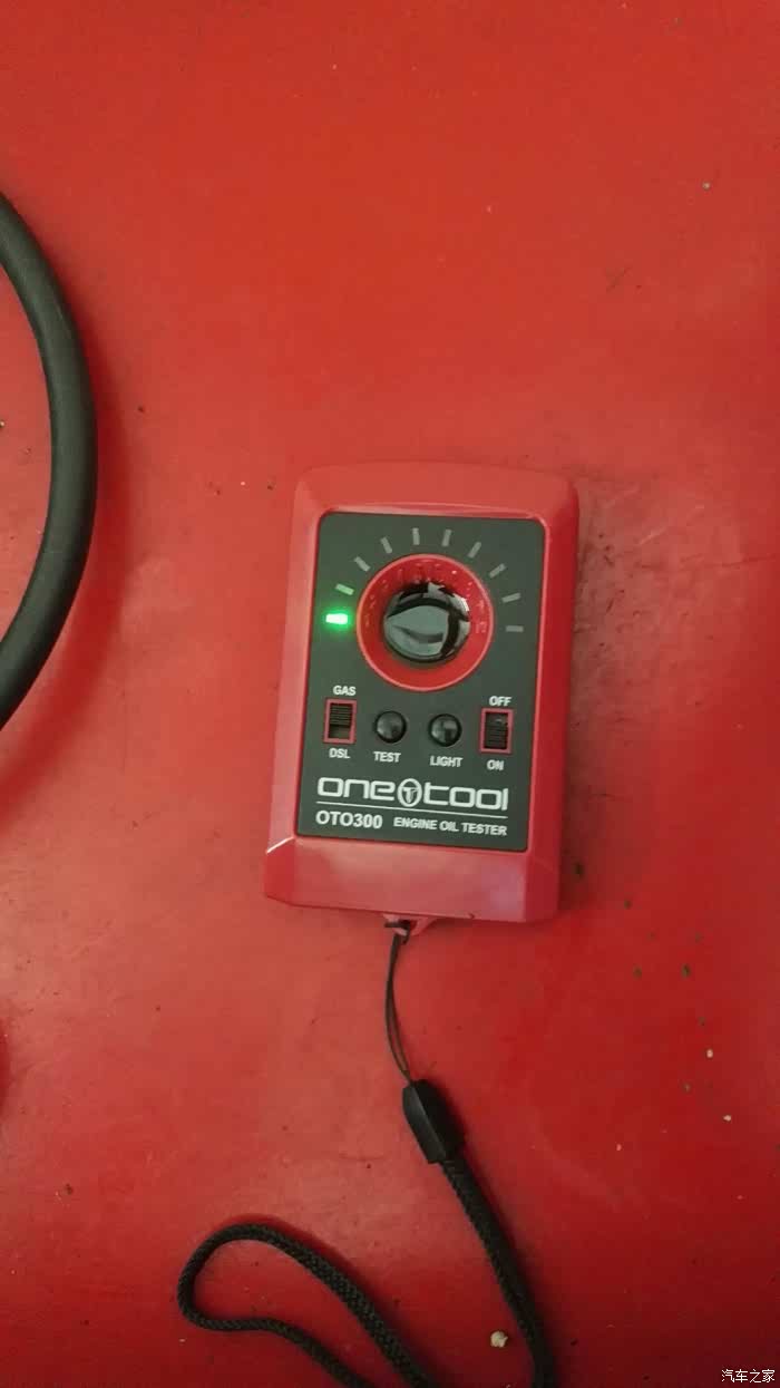

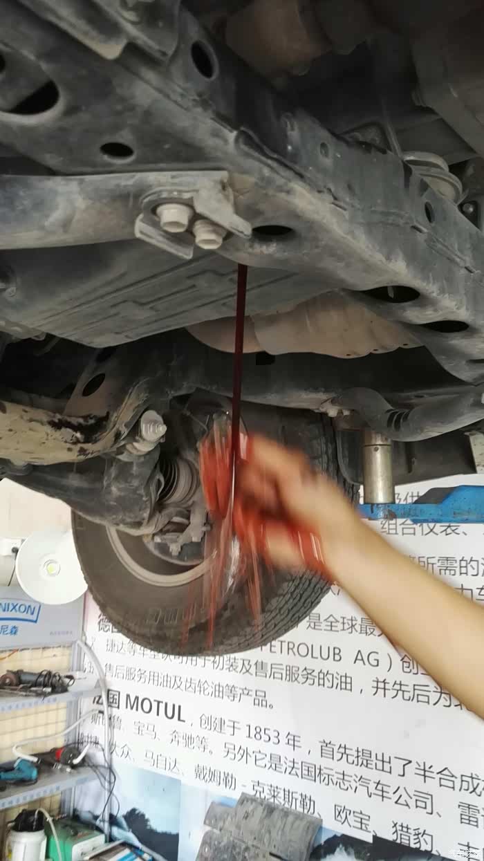

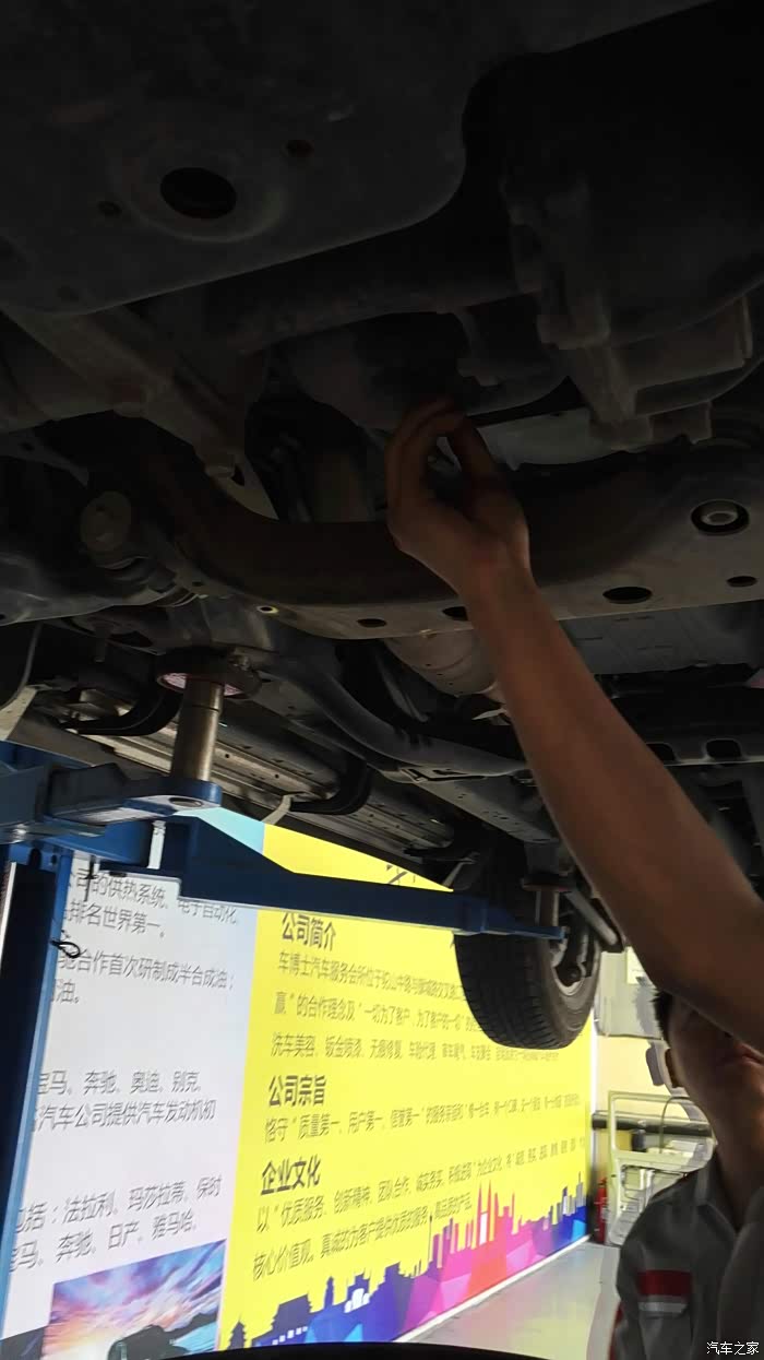

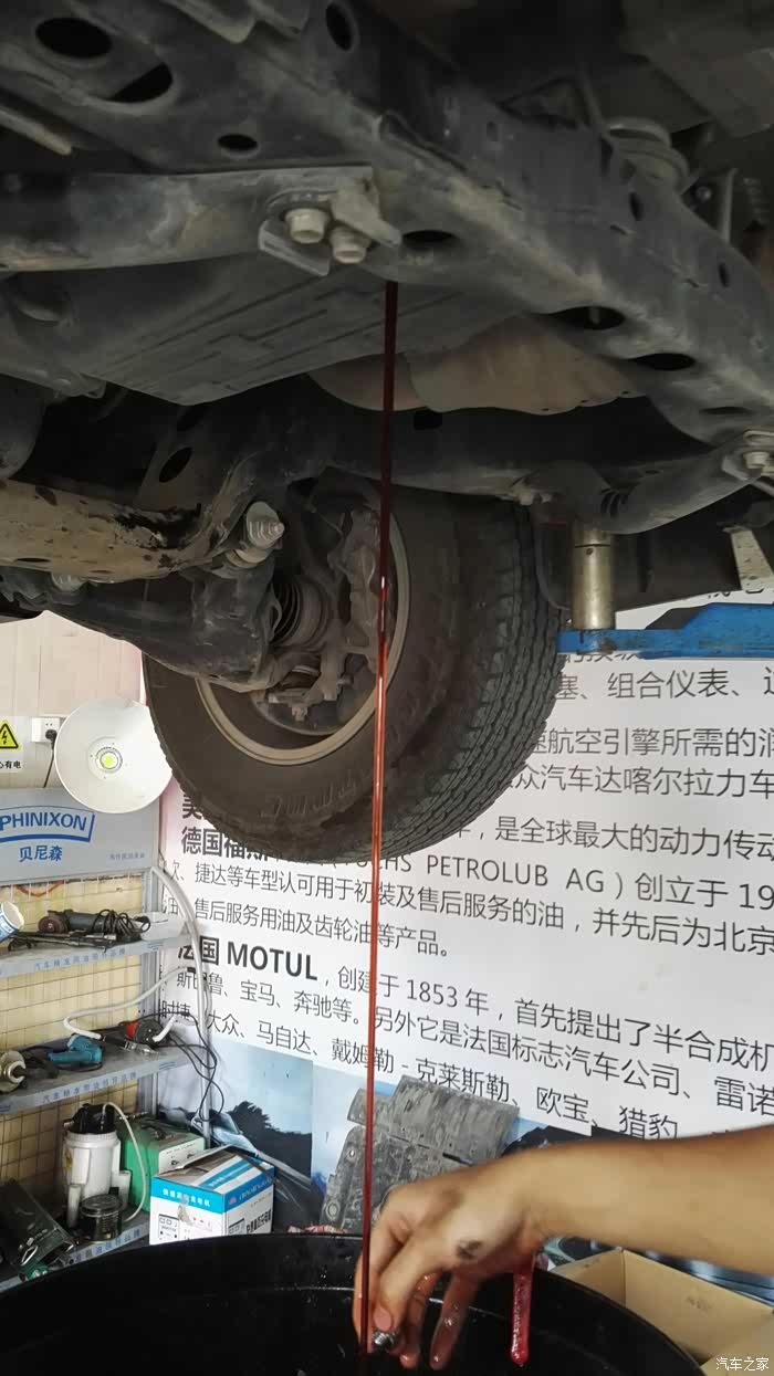

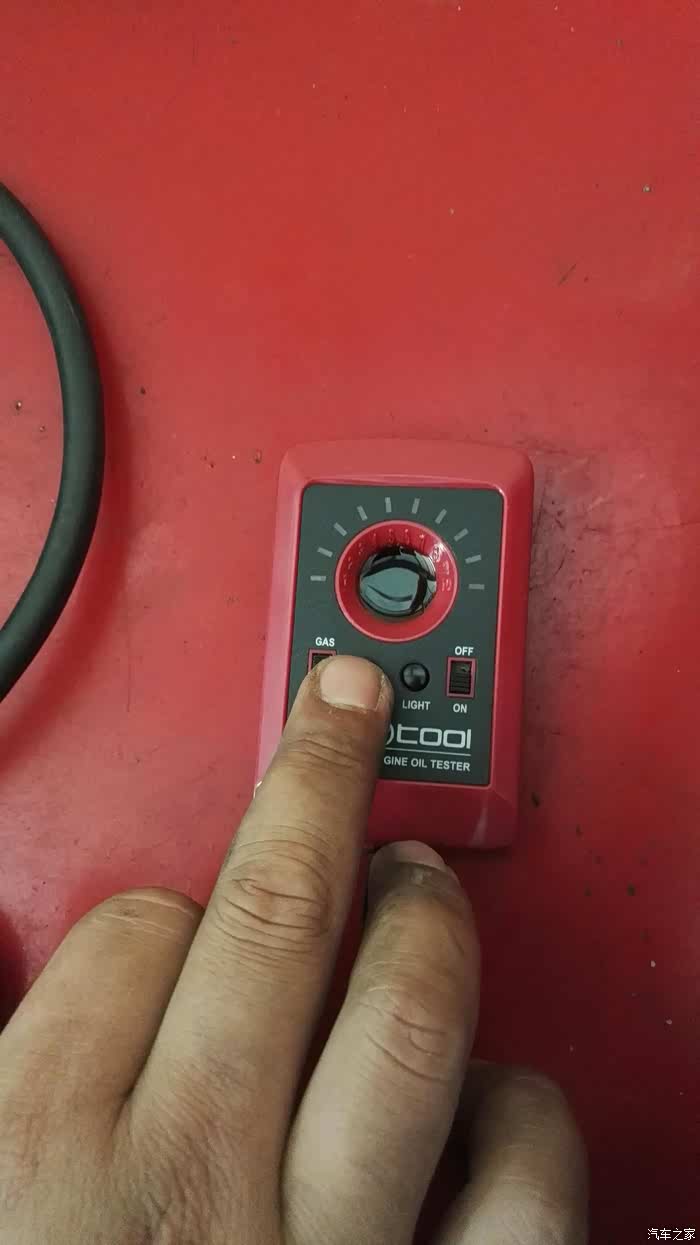

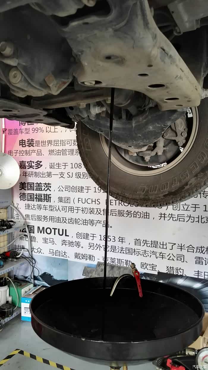

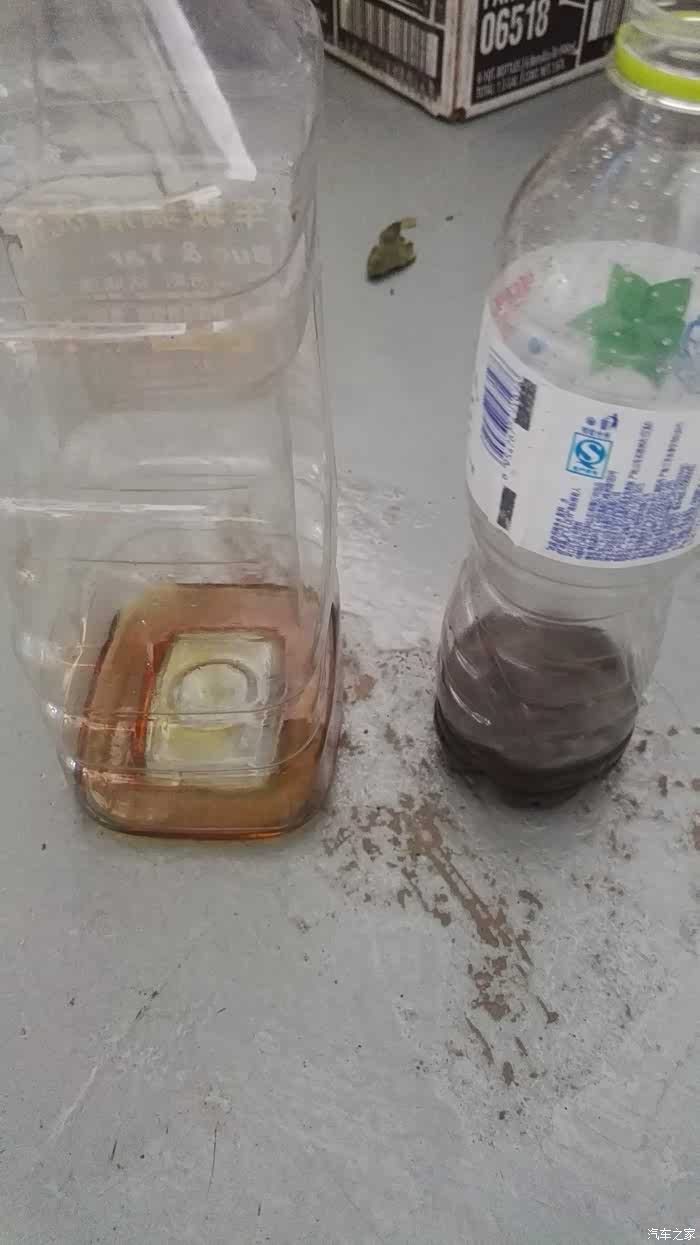

开始放旧机油 颜色混浊 大师要用机油检测仪试一下
一个绿灯,说明机油性能还不错,红灯就说明性能衰减严重了,必须更换。这里着重介绍一下这款美国进口安索签名版0W20机油。舒适静音,燃油经济性极佳,高转速下对发动机保护效果很好,在美国是建议两万五千英里更换,在中国吗?算了,还是一万吧,你懂得

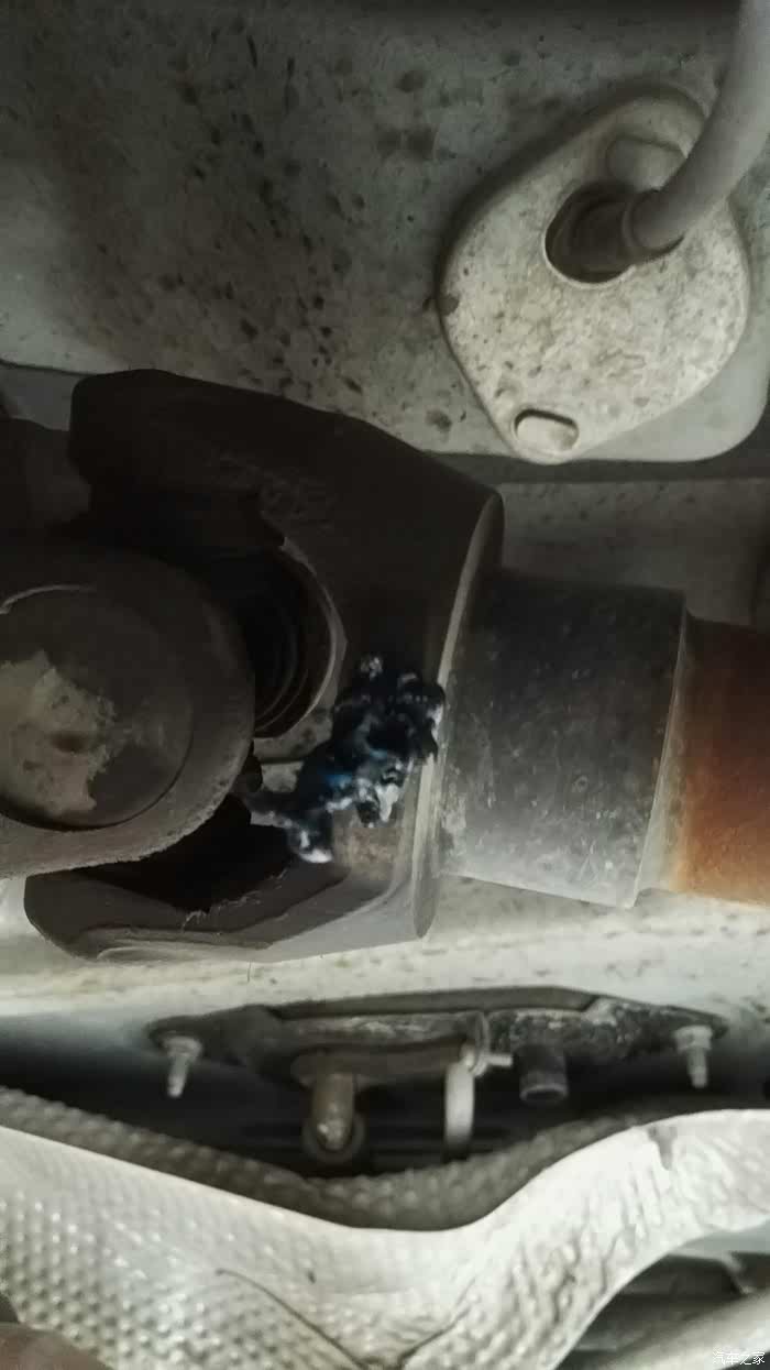

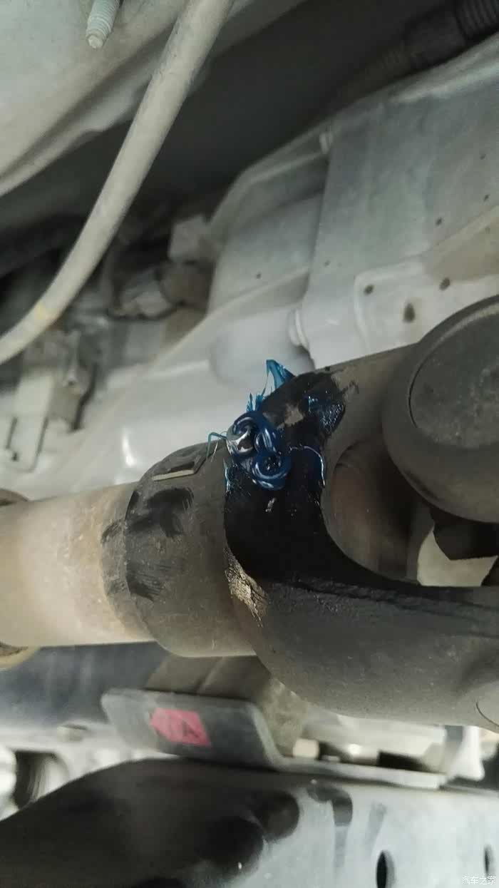

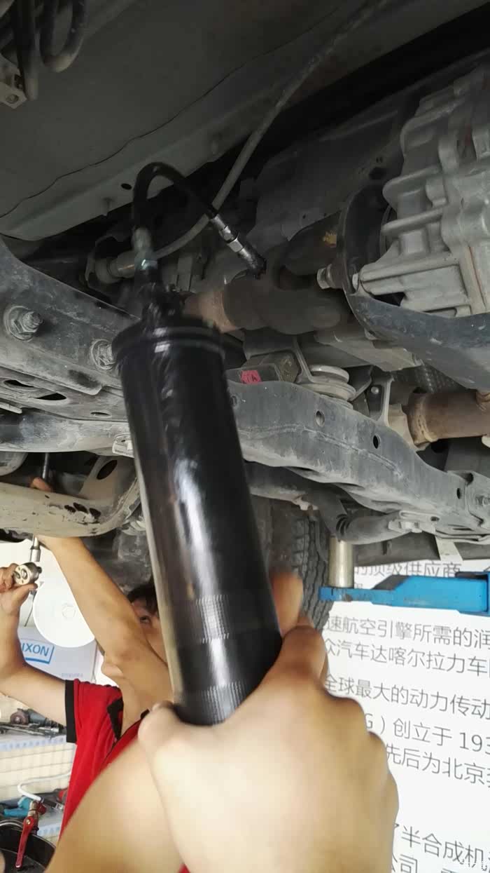

放机油的同时,小师傅已经在给传动轴打黄油。一共是六个黄油眼,每个眼打十下即可,切记不要多打,否则就等着清洗底盘吧
打黄油对提高传动效果很有帮助,建议定期打,特别是越野涉水后必须重新打黄油。

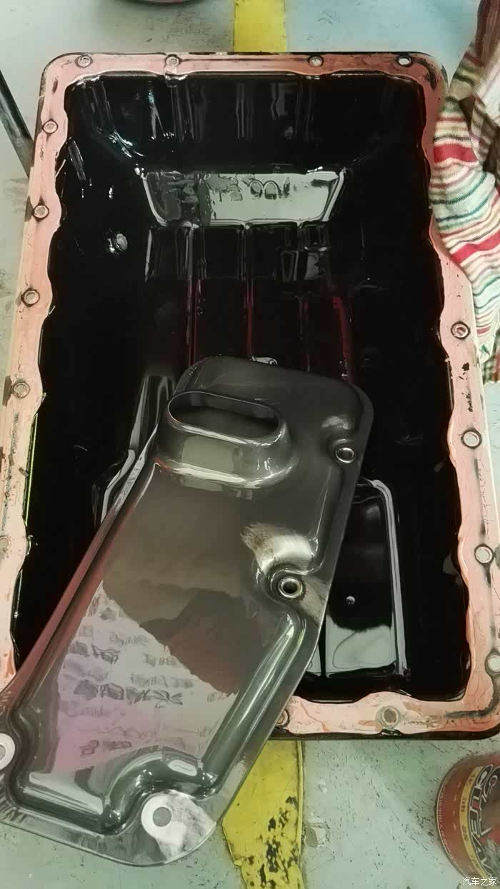

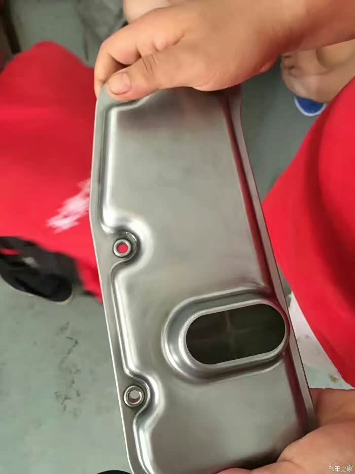

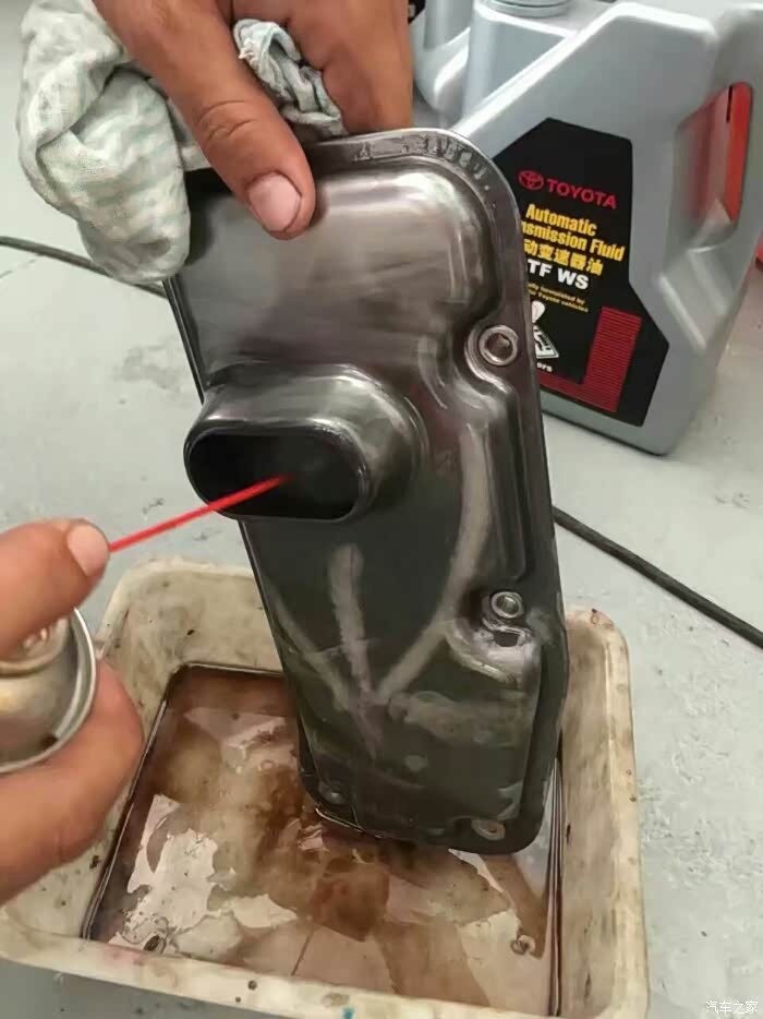

重点工程来了,更换变速箱油,这是油底壳,这样设计好处太多了,能充分把油放干净,便于拆下清洁滤网。相比之下大众车型变速箱的设计堪称繁琐,只能用循环法更换,在此不多累述。
清洁变速箱油底壳和滤网,效果立杆见影。
