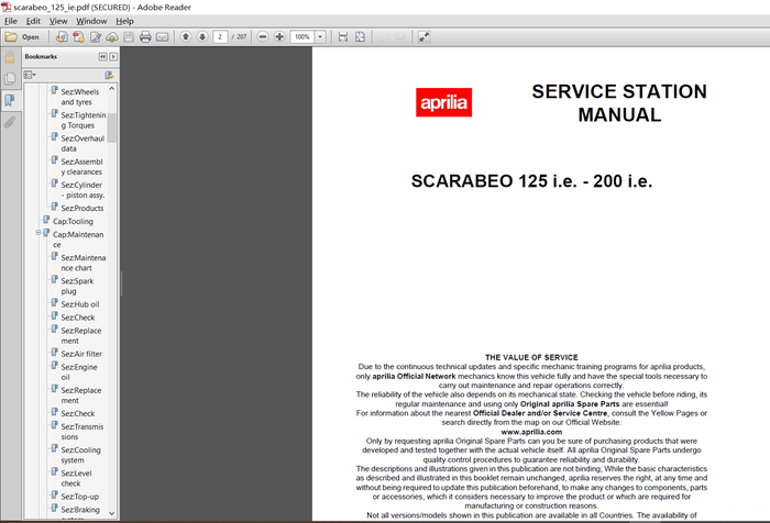

金城草蜢200作业,维修依据 阿普利亚 SCARABEO 车型 125cc-200cc

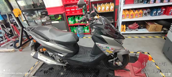

车主反应有时熄火 转向不舒服
安排
安排

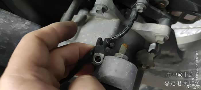

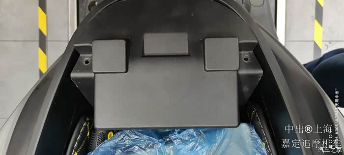

电池盖缺少螺栓 及 锁片 补上

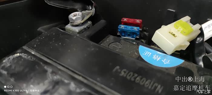

电池负极线虚接(其实可以讲压根就没拧紧)

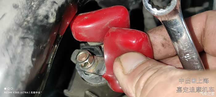

启动继电器固定正极的螺母松动(很正常,维修手册中有全车螺栓 螺母检查的这一章节)

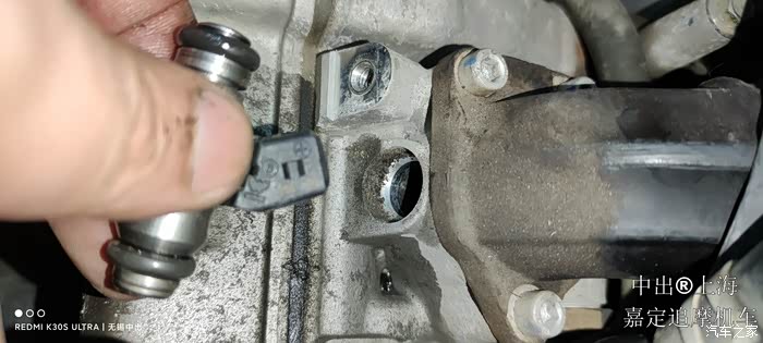

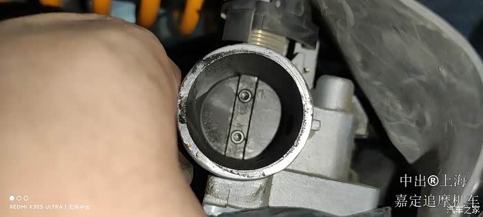

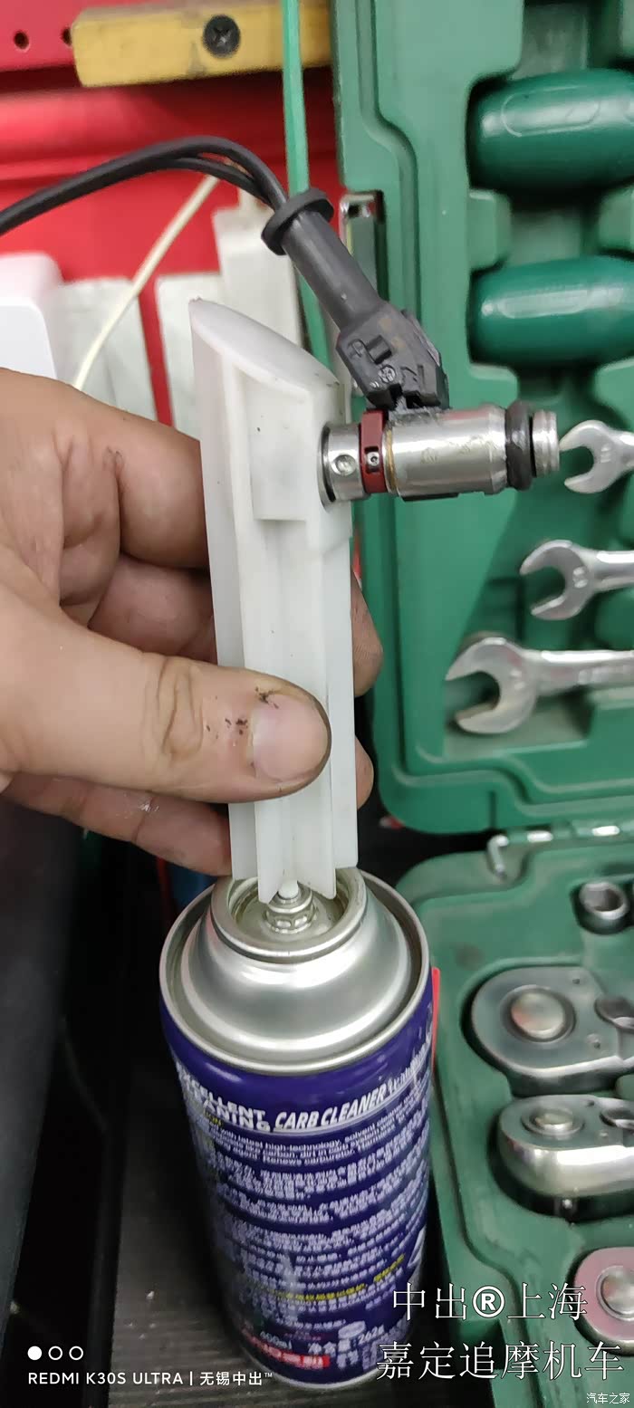

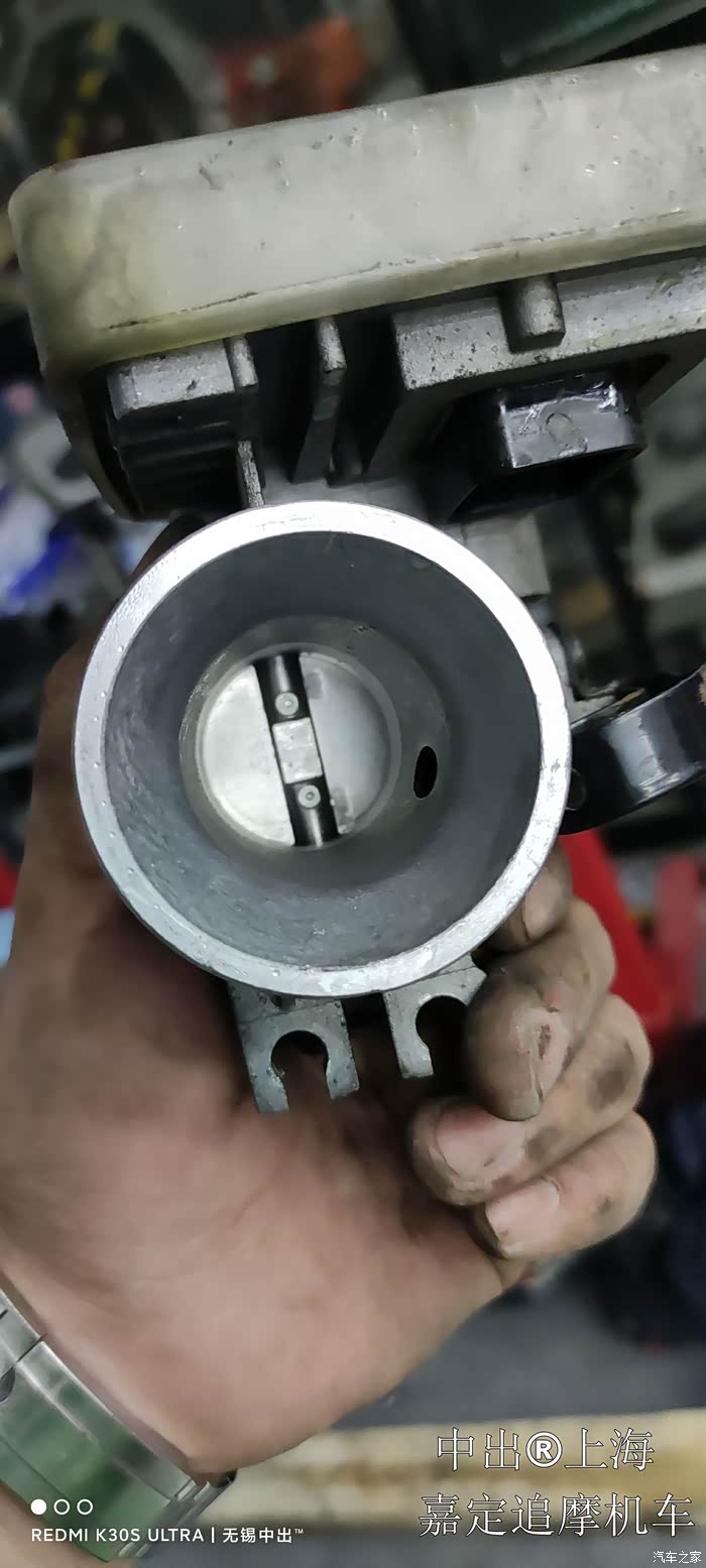

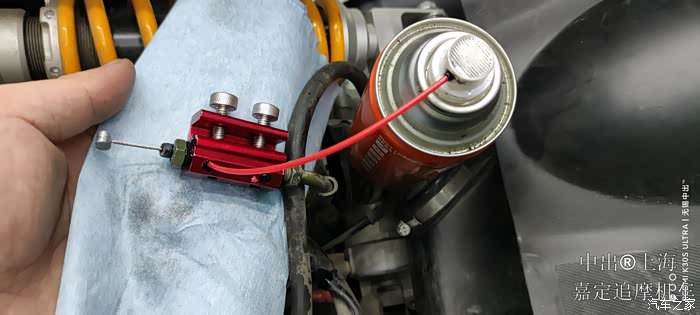

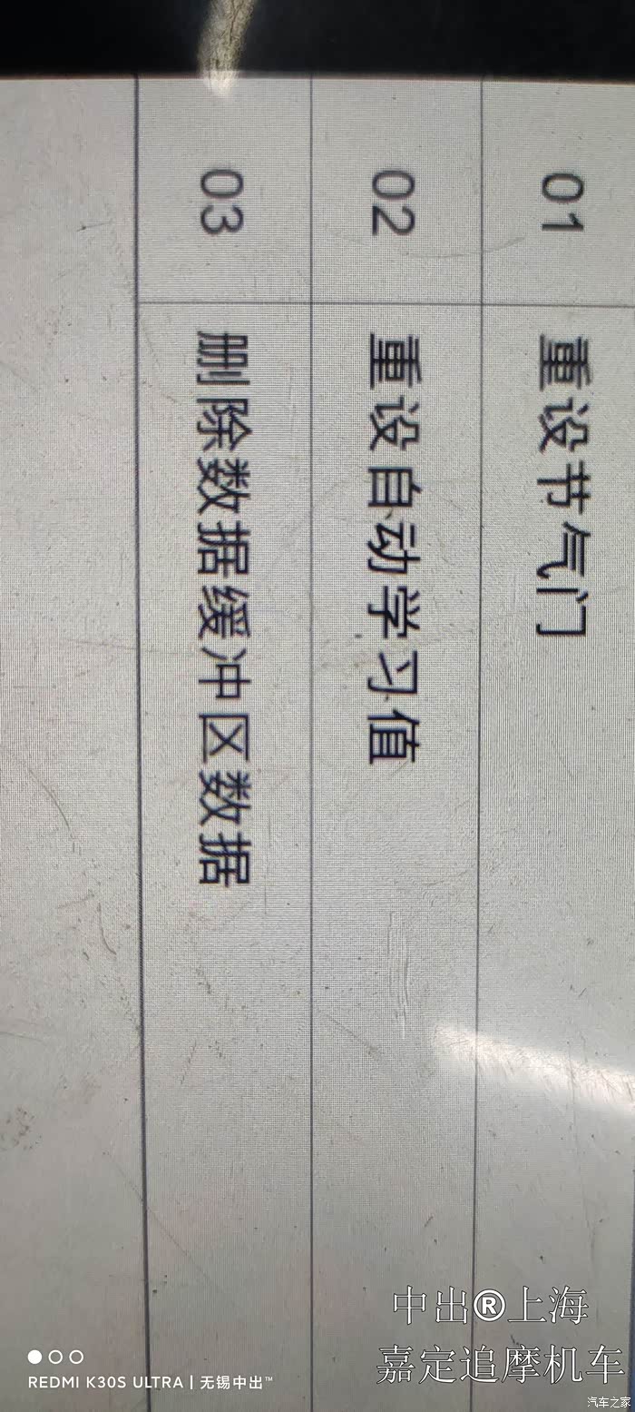

节气门、喷油嘴、油门拉索 作业

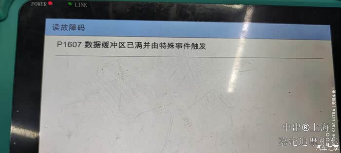

有2个诊断接口,1个是车辆诊断系统 1个可能是ABS 没有尝试。有知道了解的朋友留言下谢谢

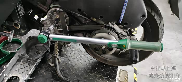

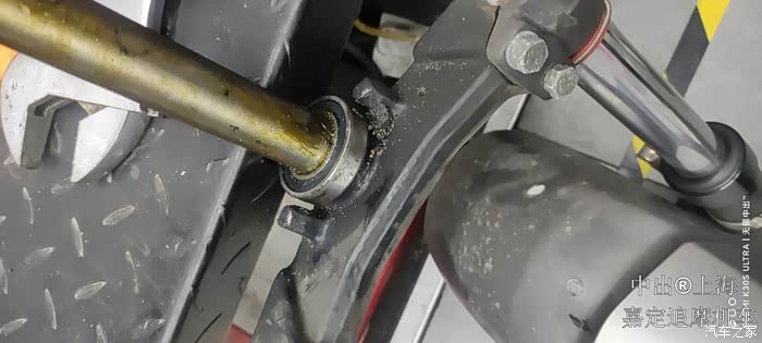

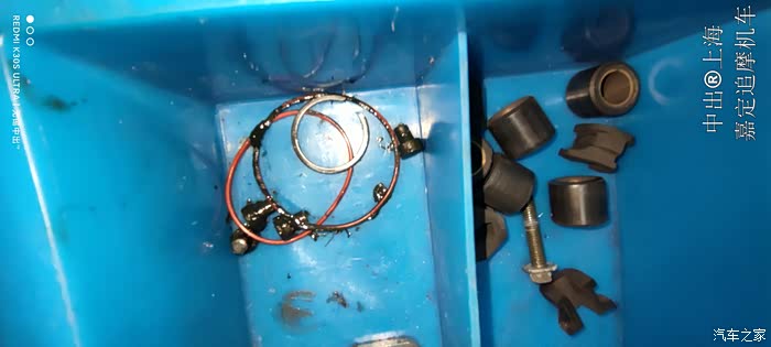

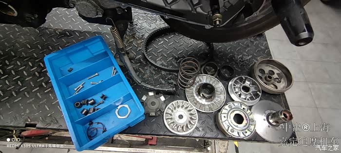

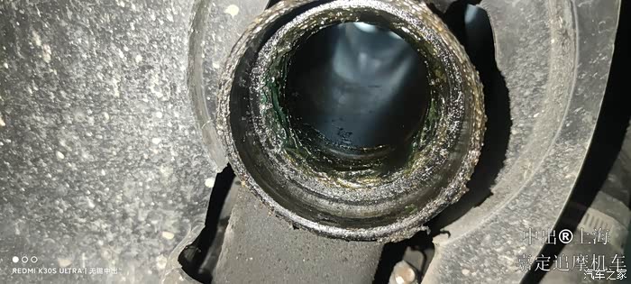

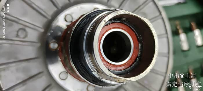

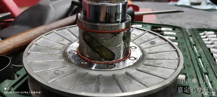

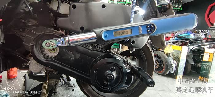

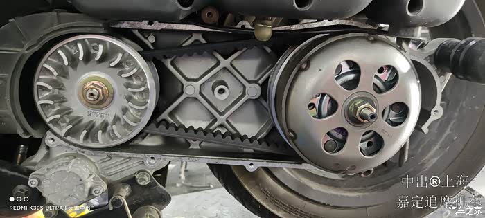

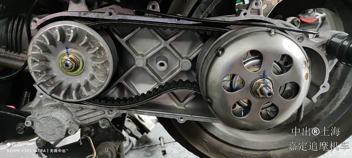

传动系统保养

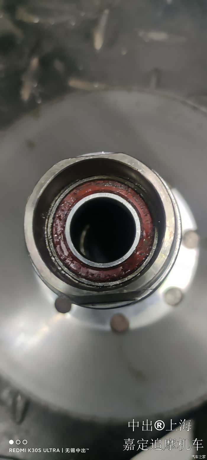

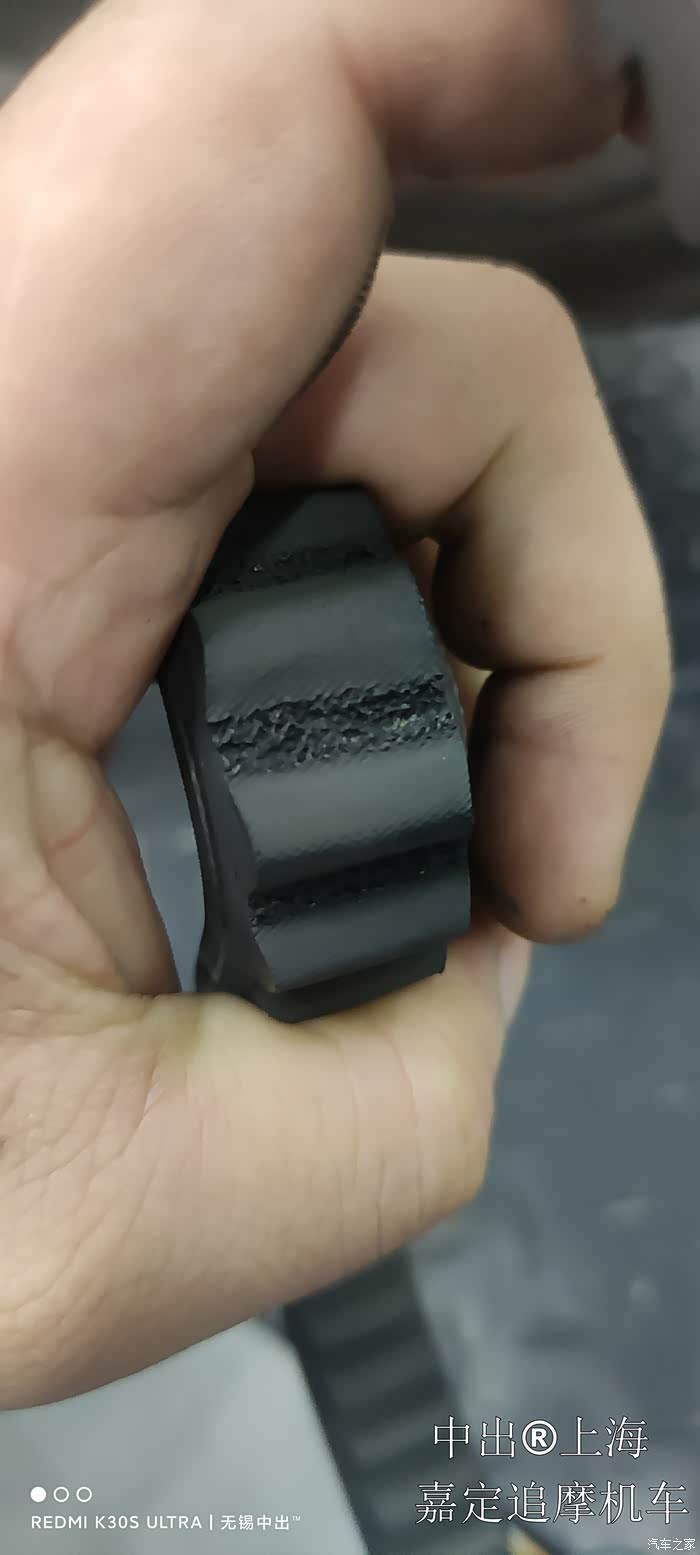

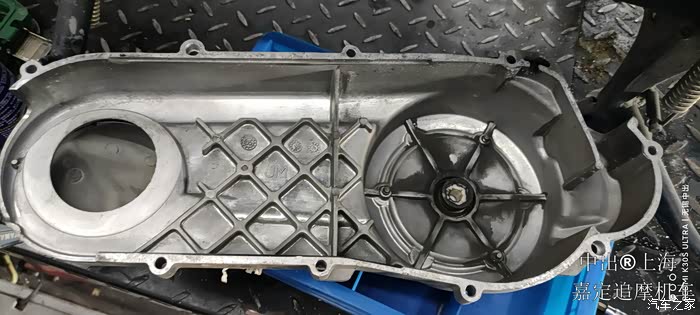

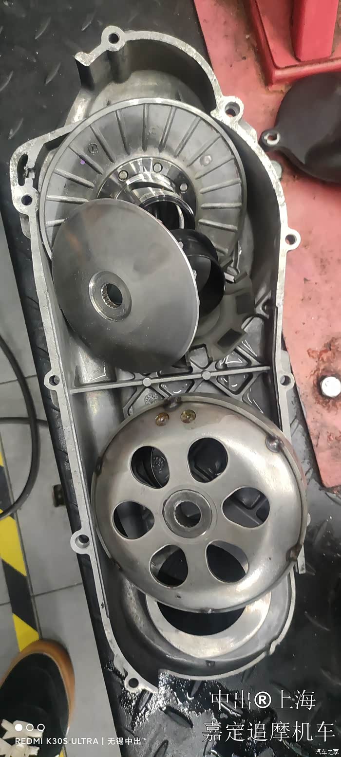

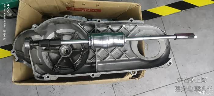

离合盘卡滚珠轴承的卡子有点难拆....
滚珠轴承挂了,滚针轴承没问题

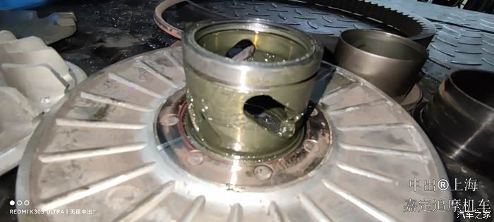

开闭盘保养熟悉的场景不变的手法
离合盘卡滚珠轴承的卡子有点难拆....
滚珠轴承挂了,滚针轴承没问题
开闭盘保养熟悉的场景不变的手法

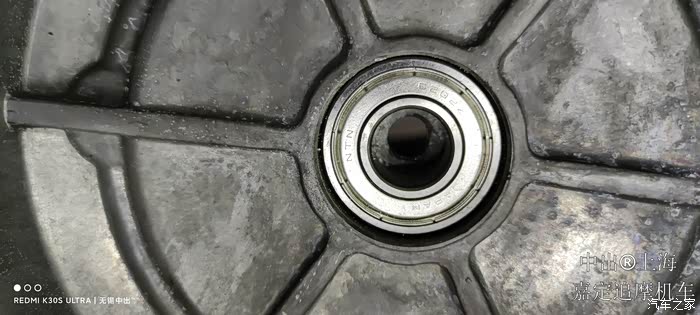

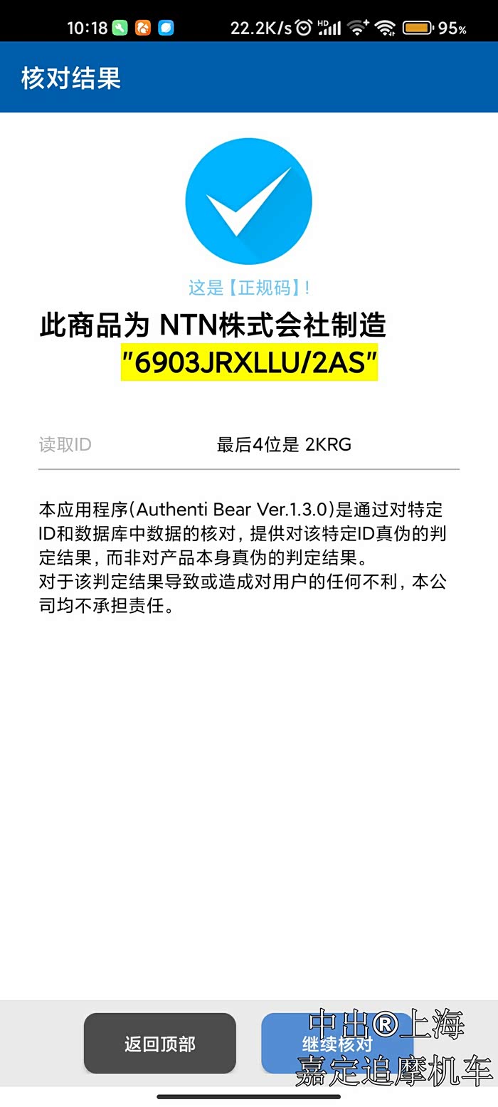

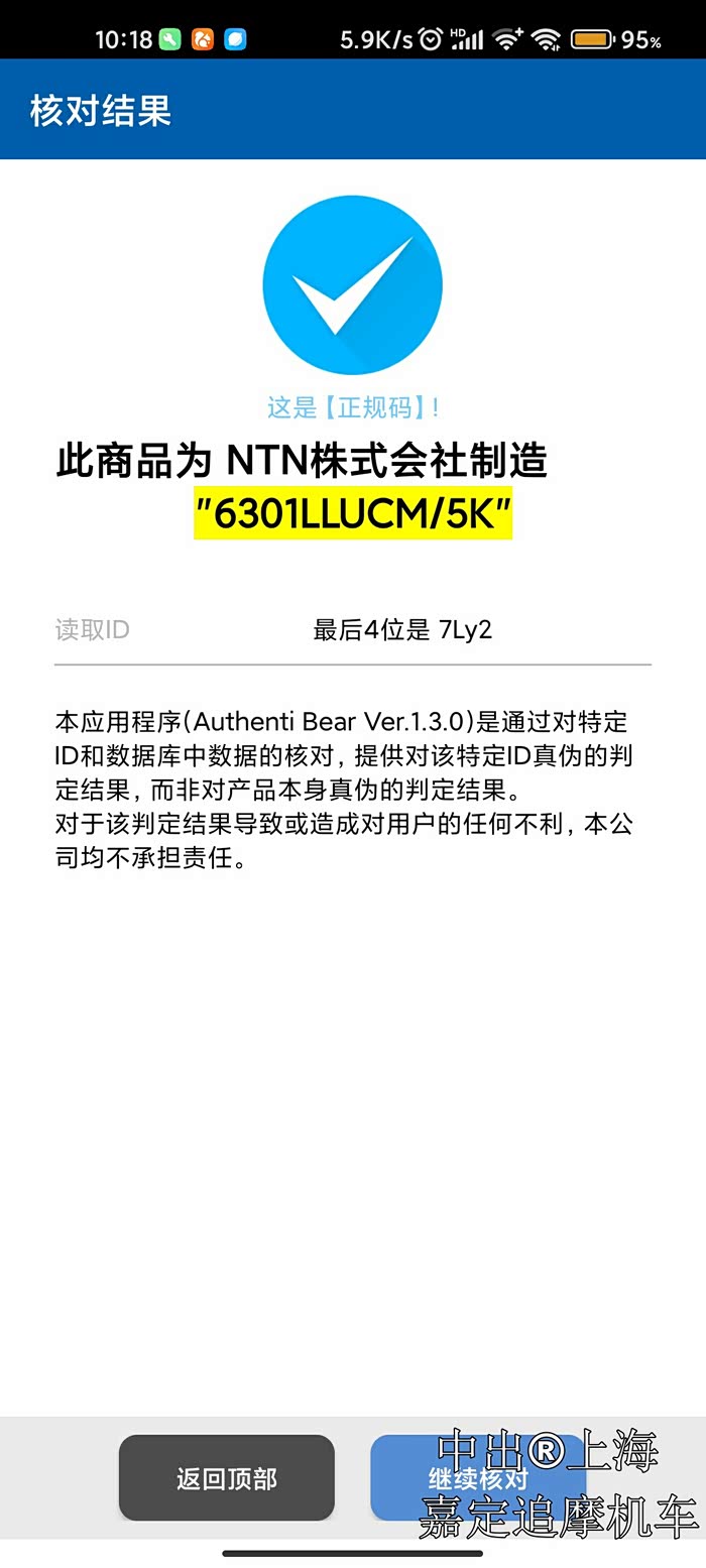

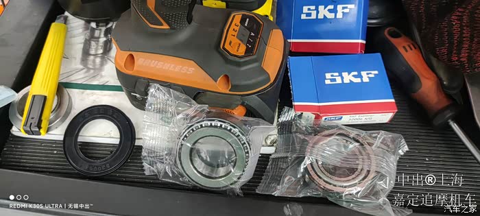

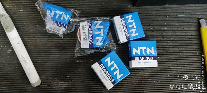

常合作的NTN轴承 这里有个问题,这次轴承间隙选择是C3但是没货.......所以用了其他游隙间隙的轴承。
几个轴承用的位置
6202变速箱边盖轴承(离合那)
6201、6301 前轮轴承(左右不一样)
6004后轮支架轴承
6903离合滚珠轴承
几个轴承用的位置
6202变速箱边盖轴承(离合那)
6004后轮支架轴承
6903离合滚珠轴承

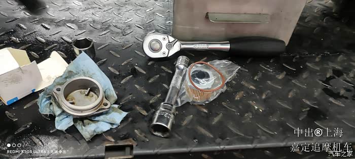

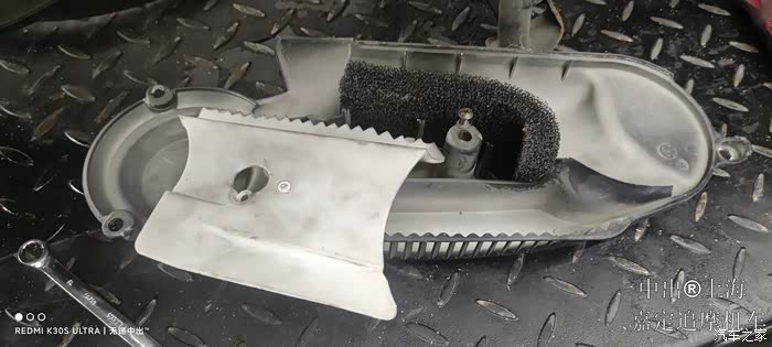

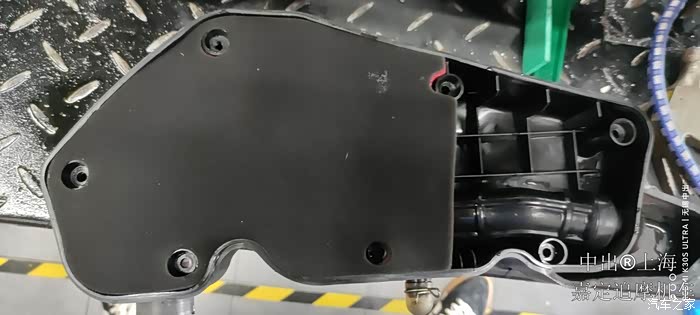

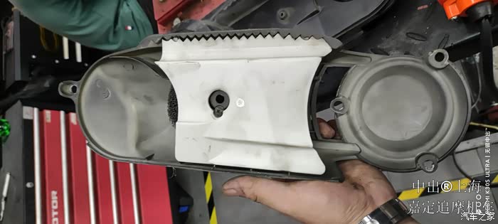

空滤作业

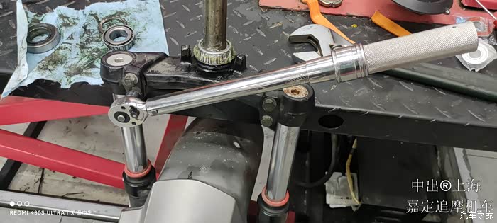

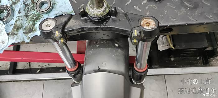

前轮转向轴承

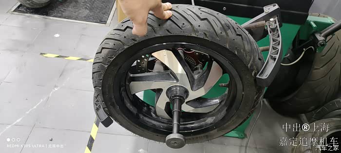

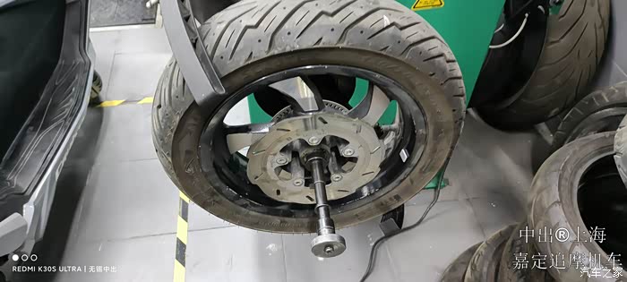

前后轮组动平衡
后轮、后轮支架....装配

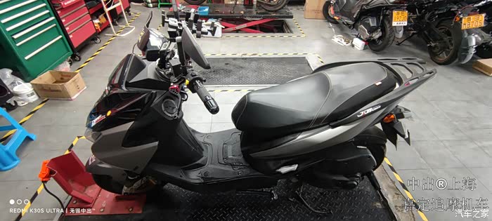

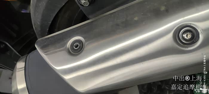

排气缺少螺栓补上
排气缺少螺栓补上

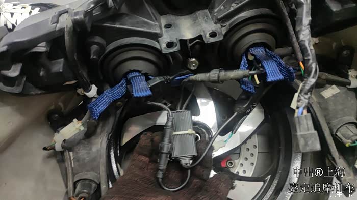

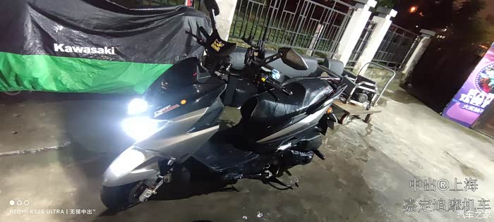

大灯灯泡换LED

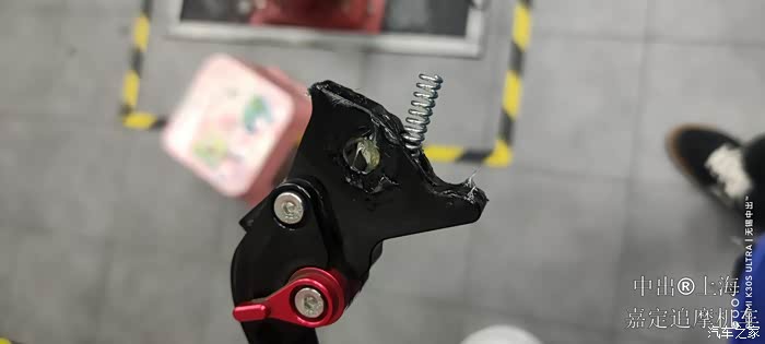

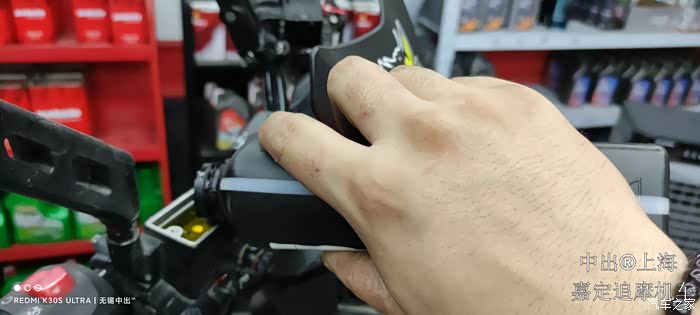

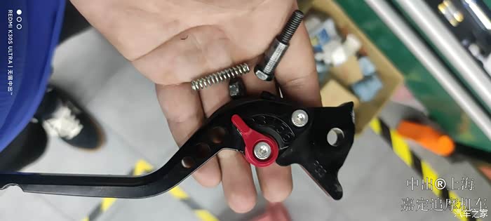

前后刹车拉杆清洁,上油脂

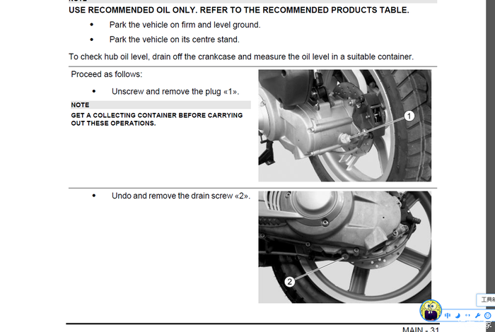

机油、机滤、齿轮油.....

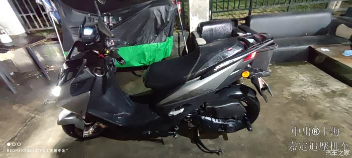

洗车交付
