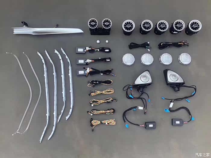

奔驰C级64色氛围灯(适用于19款809主机)
先来一张产品图
先来一张产品图

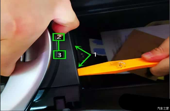

首先要拆中控
1.标记位置有倒钩,用撬板沿外侧撬出,然后向上提起,避免倒钩再次挂入。
2.标注1位置如有间隙,用撬板向上沿间隙边缘处撬出。待撬到一定程度需要把标注2和3位置的活动挂钩往里面按紧。
3.拆下来的解析图

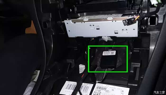

6.中控64色氛围灯模块固定位置

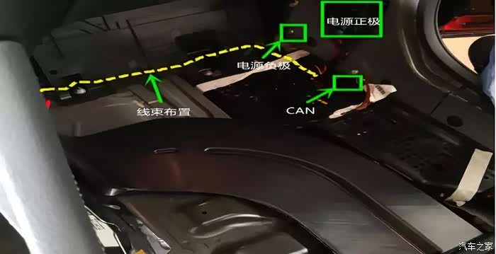

10.中控64色氛围灯模块线束布置方式
11.中控64色氛围灯4根线束分别插入公与母插头对接
12.CAN插头位置
13.电源负极位置
14.电源正极位置

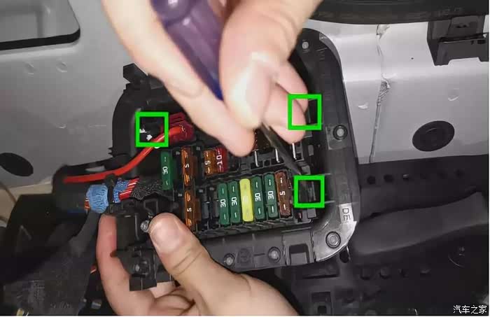

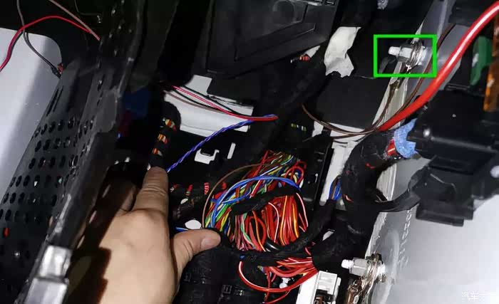

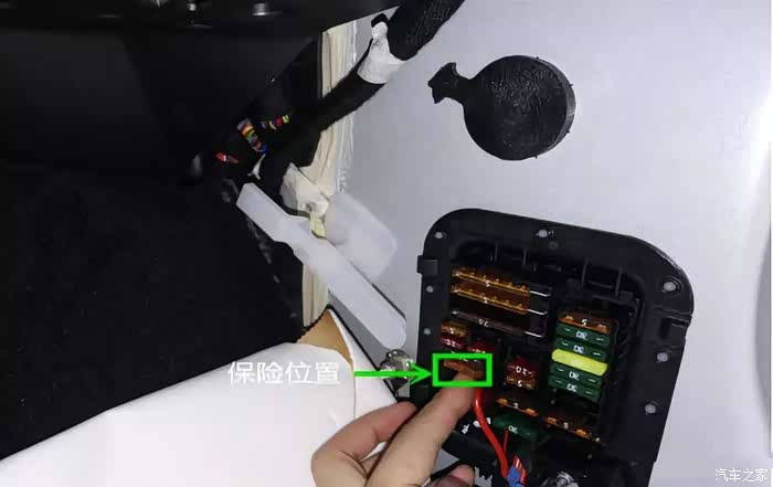

15.标记位置各有一个卡销固定保险盒,用小一字起子挑开即可

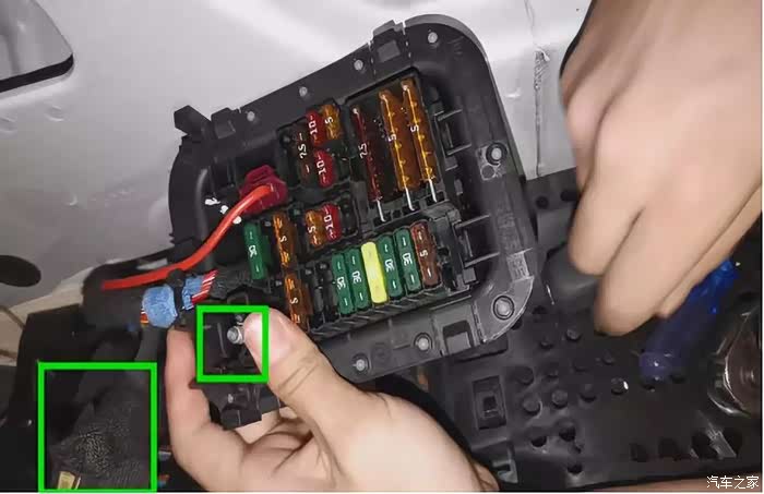

16.拆下保险盒后,此处有一颗10号螺丝拧出用胶布包好。(注:带常电不能接触接地线)

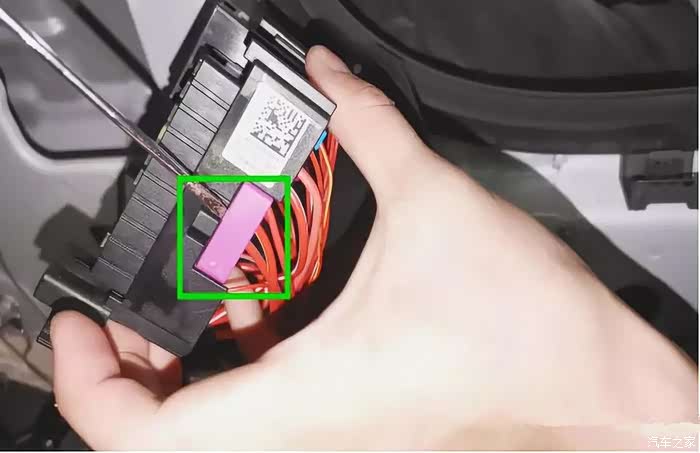

17.标记位置用小一字起子挑出固定保险丝卡销
18.此处挑开紫色卡销
19.插好5A保险端子专用位置

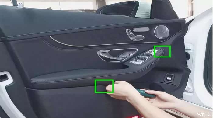

1.前门标记位置各有一颗T30螺丝,拧出

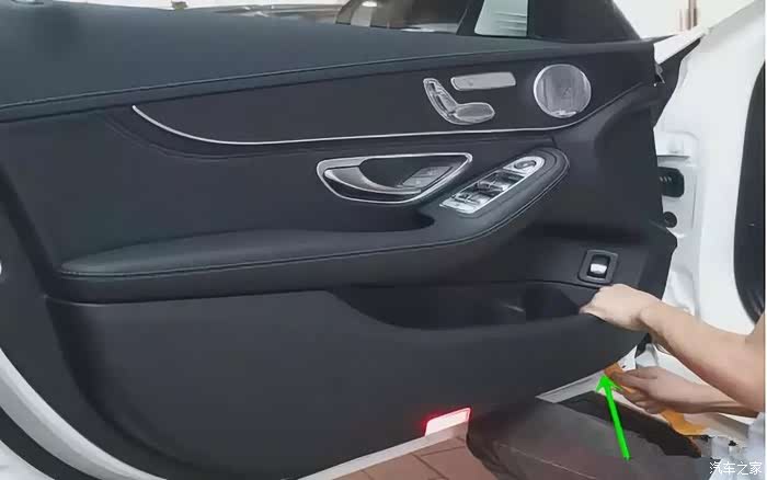

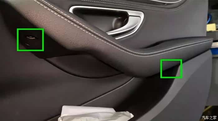

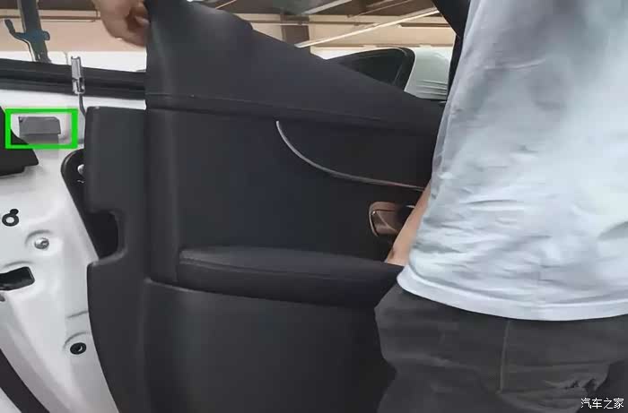

2.准备一个撬板,沿缝隙处慢慢撬出门板内侧塑料卡扣
3.标记位置有塑料倒钩卡扣,倾斜用力向上提起

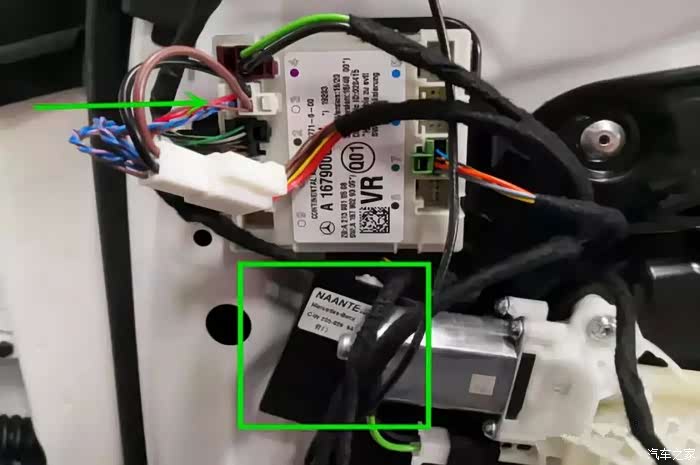

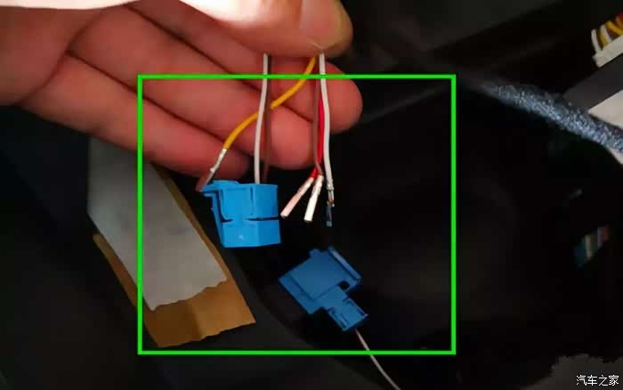

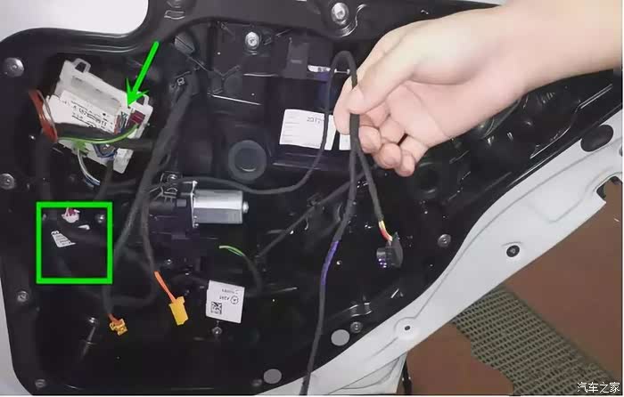

4.拆下连接车门模块5号6号蓝色插头,中音喇叭橙黄色插头,车门拉手处卡销
5.前门64色氛围灯转接车门模块3号插头以及模块固定位置

2.准备一个翘板,沿缝隙处慢慢撬出门板内侧塑料卡扣
3.拆下连接车门模块5号6号蓝色插头,中音喇叭橙黄色插头,车门拉手处卡销
4.后门64色氛围灯转接原车车门模块3号插头以及模块固定位置

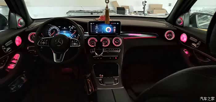

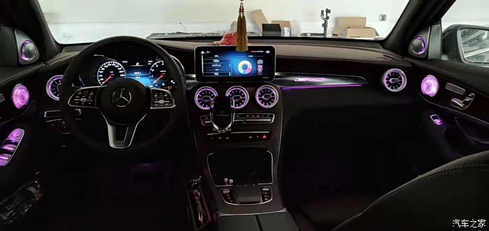

安装的差不多了
给大家看看效果:
给大家看看效果:
