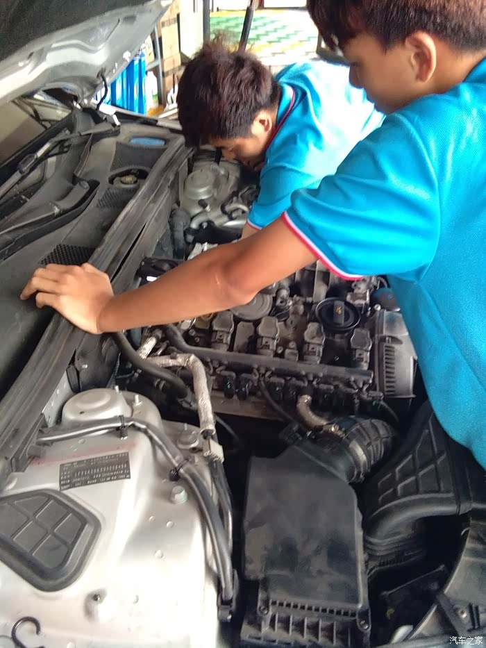

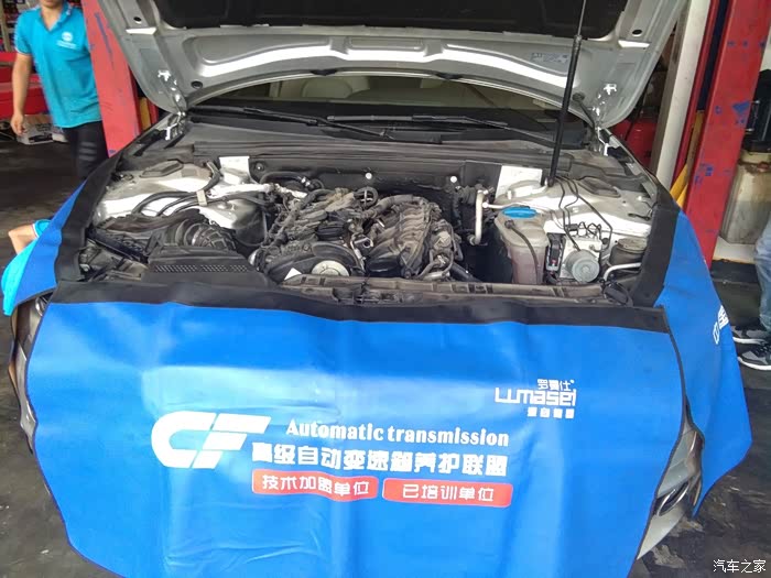

车子开上举升机,打开机盖,取下发动机装饰罩

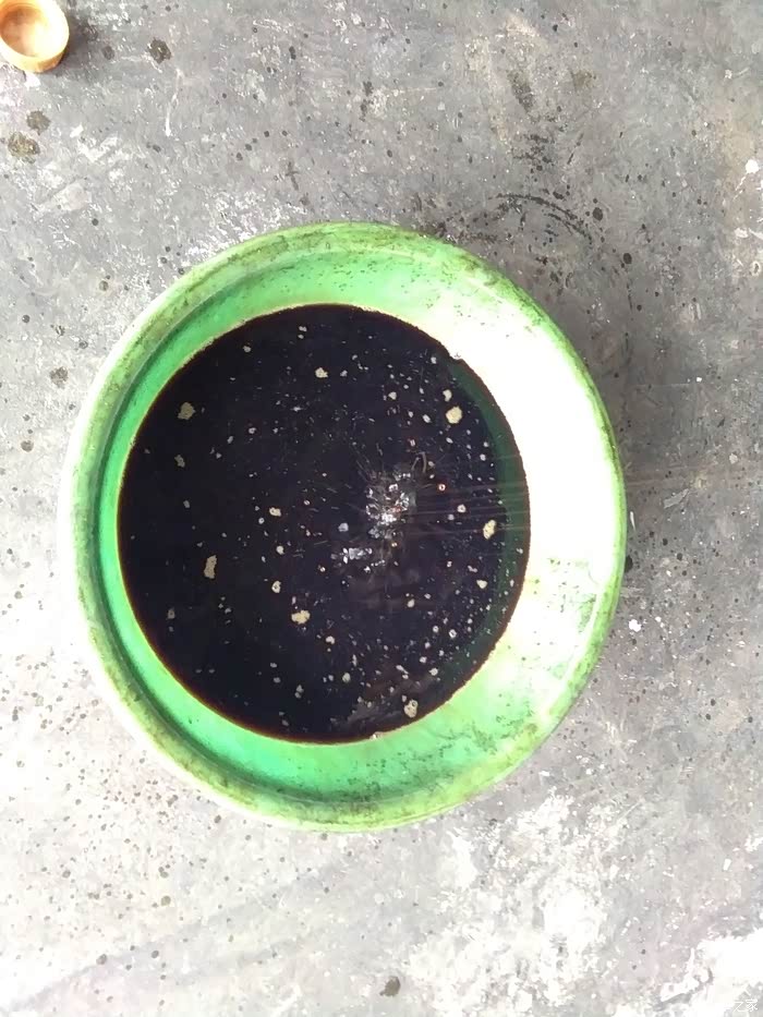

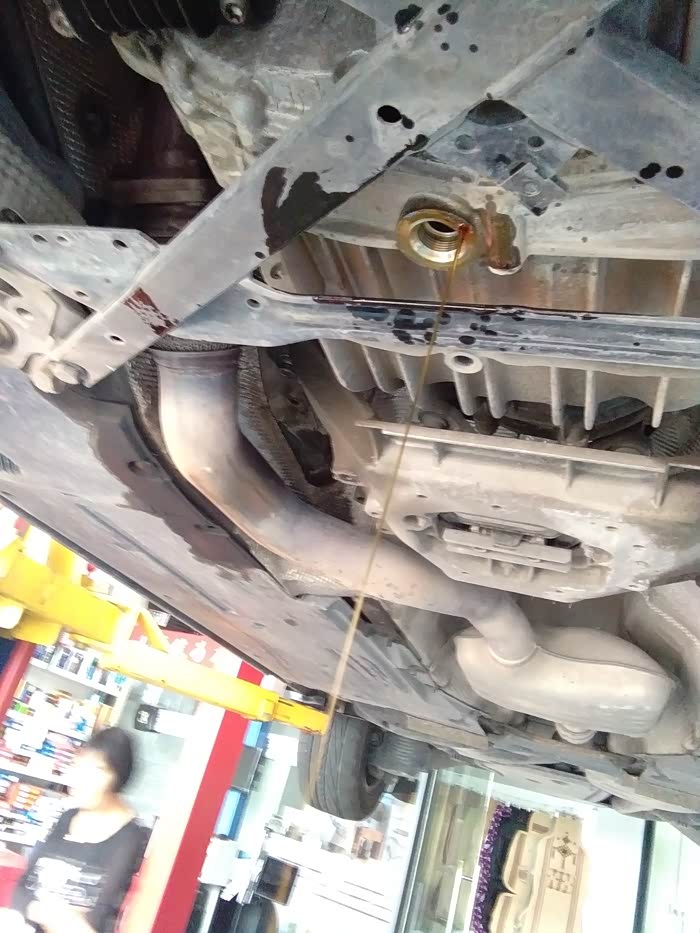

螺丝拆掉,旧油流出来(师傅说里面还有一个塑料螺丝要钩出来,不然放不干净)
流成一条线,看着还行;到盆里就这么黑了

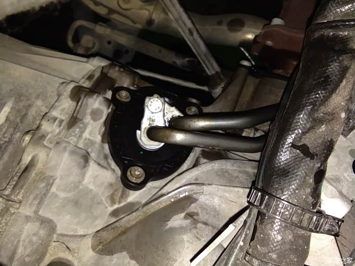

正在拆变速箱滤芯,这个滤芯的位置比较别扭,不太好拆,辛苦小师傅了
新旧对比,滤芯拆下来了,就是酱紫滴!
滤芯就装在这个位置,拆掉后就是这样

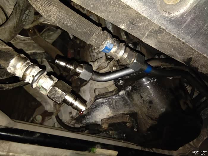

拆油管,装接头

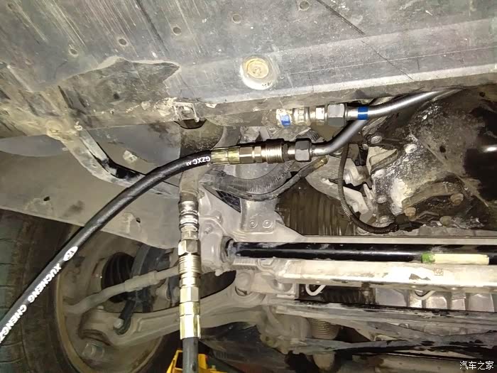

接上循环机油管,准备循环清洗,等量交换

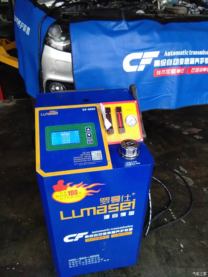

循环机!今天的主角

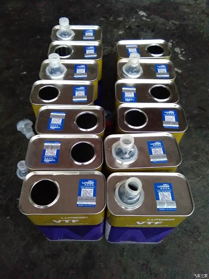

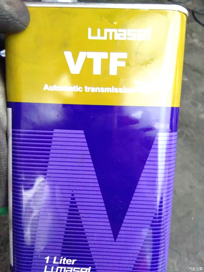

 用的就是此款油,性价比不错
一共用了13升(本来说是12升,后来不够又加了1升)
