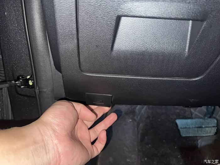

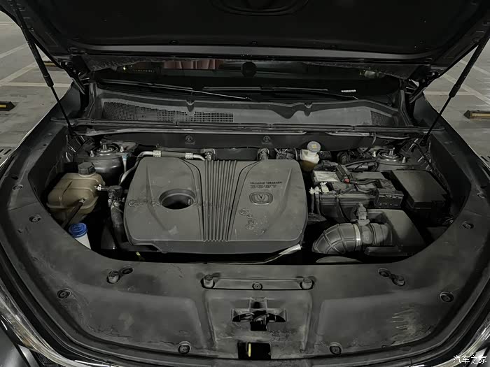

1. 打开发动机舱盖

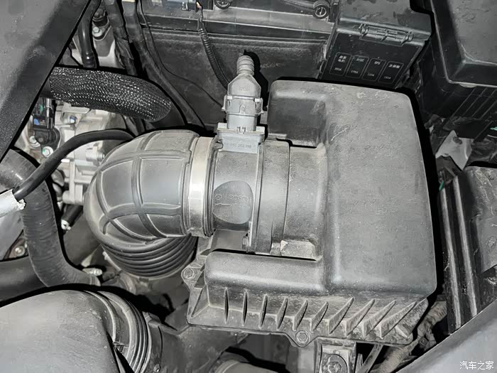

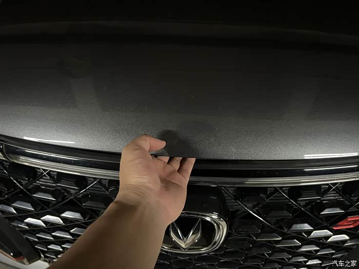

在驾驶位左下方拉一下机盖拉手,然后到车头往右掰开卡扣,CS75PLUS的发动机舱挺规整,滤芯盒就在右下方一个大管子连接的那个。

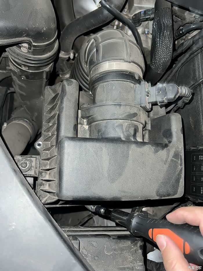

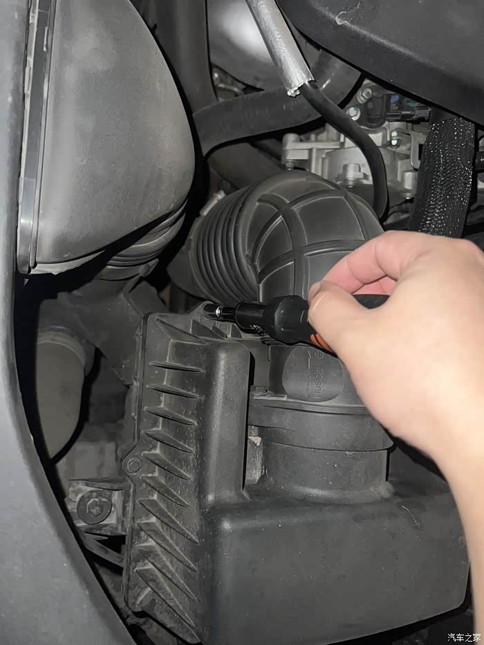

2. 拆掉空气滤芯的盖子
滤芯盒盖上有5颗螺丝(左侧2颗,其余3个方向各1颗)用7mm套筒逆时针拧松(不用完全拧下来,螺丝拧出3牙即可)。螺丝是防丢设计的,拧松后不会掉,不用担心滚到发动机下面。

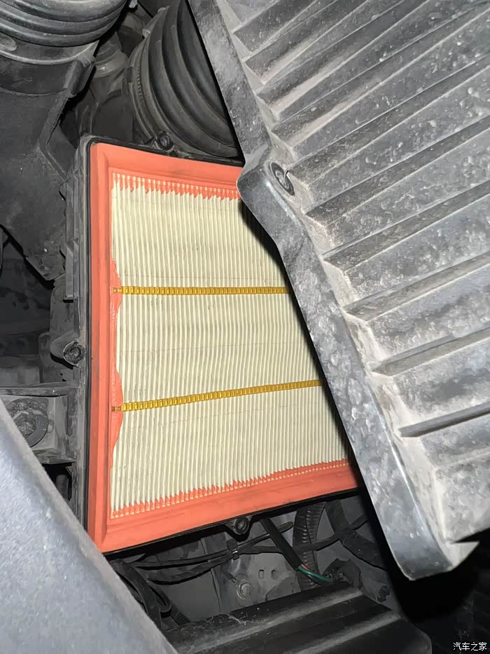

3. 取出旧滤芯
打开盖子就能看到旧滤芯,直接抽出来。我的旧滤芯用了8000公里,表面已经黑乎乎的了。
4. 清洁滤芯盒
用干净的湿抹布,擦擦空气滤芯盒内部,尤其是卡槽位置,防止有碎屑掉进发动机。

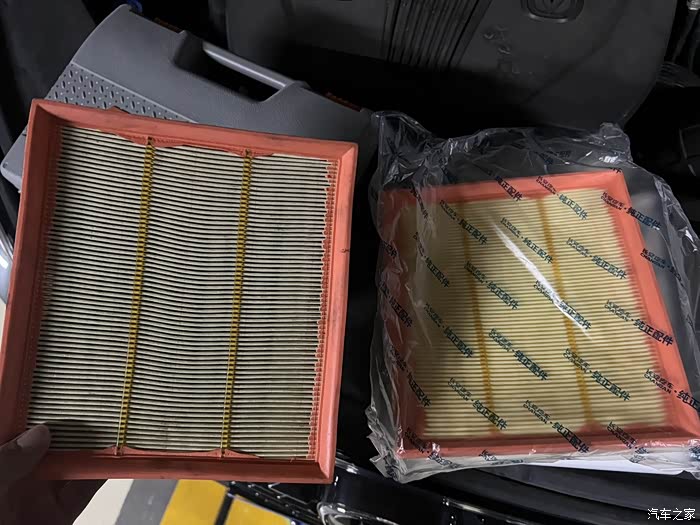

5. 装上新滤芯
新滤芯有正反面,滤纸褶皱朝下,黄色面朝上,直接塞进去就行。滤芯边缘有橡胶密封圈,一定要对准卡槽,否则会漏气。
6. 拧紧螺丝,合上盖子
把5颗螺丝拧回去,不用死命拧,感觉拧不动了就停手。最后检查一下盖子四周有没有缝隙,确保密封。

1. 打开发动机舱盖
2. 拆掉空气滤芯的盖子
3. 取出旧滤芯

5. 装上新滤芯
