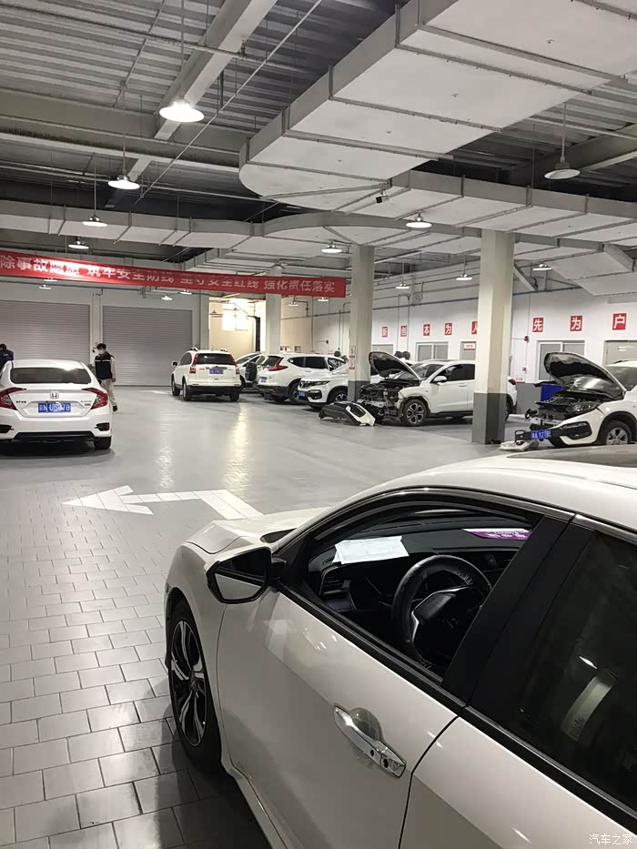

4S店等待中
开进工位准备更换

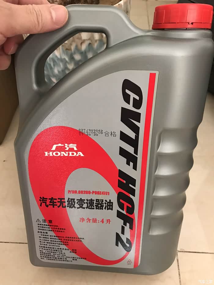

东本原厂CVT变速箱油,HCF-2认证

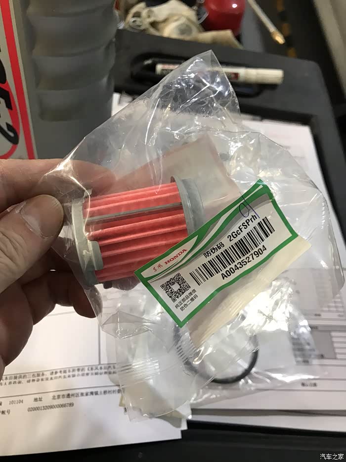

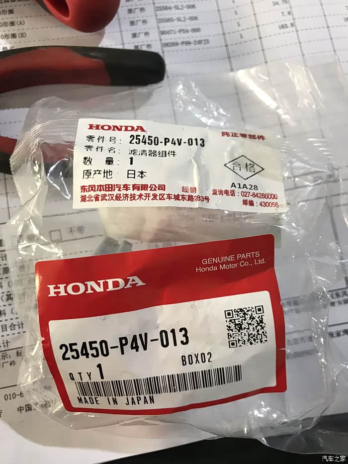

思域的变速箱滤芯有2个,一个在发动机舱空气滤芯盒旁边,就是这个小滤芯,另外一个在油底壳里,过滤铁屑的大滤芯,这次只更换外置小滤芯
产地日本,150一个

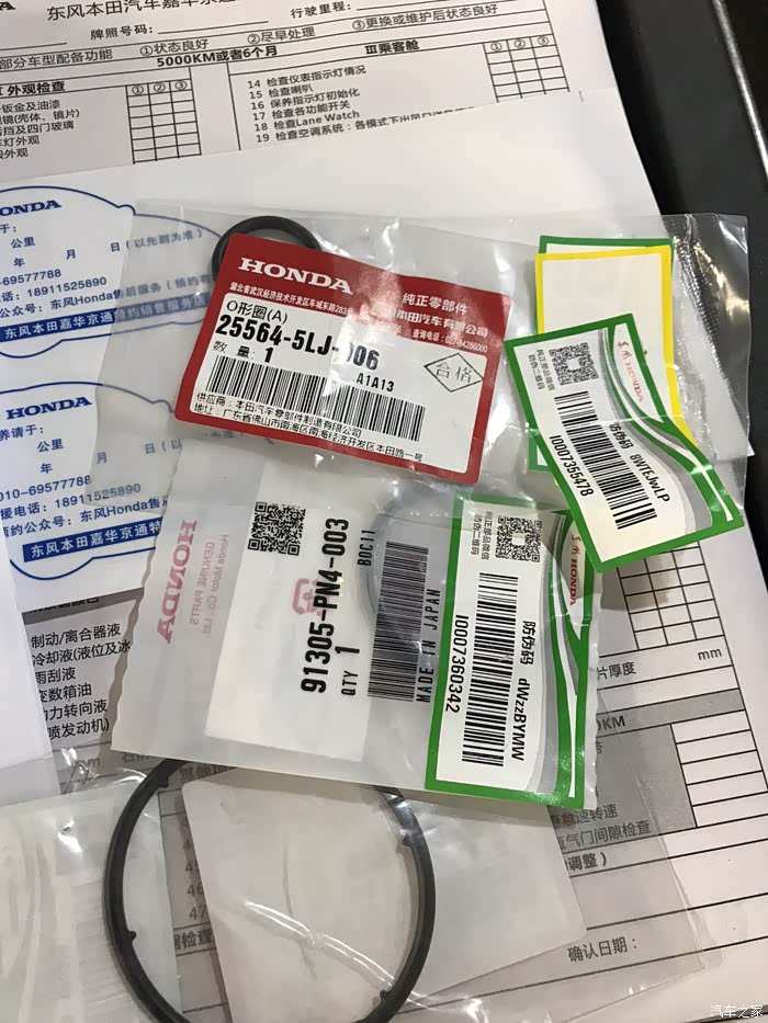

3个滤芯胶圈

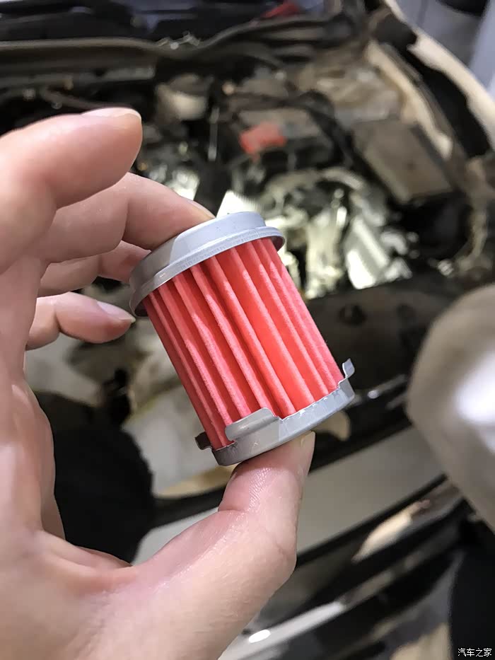

拿出旧滤芯,80000公里不是很脏
新滤芯
装上新滤芯

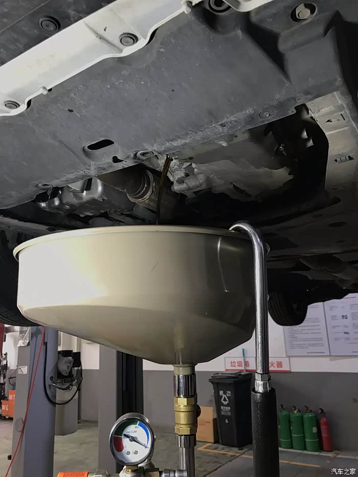

放变速箱油
42000公里不是很脏

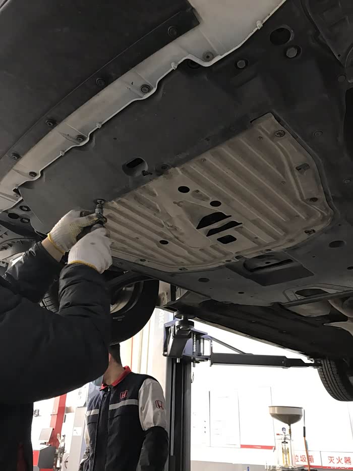

启动车辆,各个档位运行一下熄火,打开观察口放掉多余的油
安装护板更换完毕

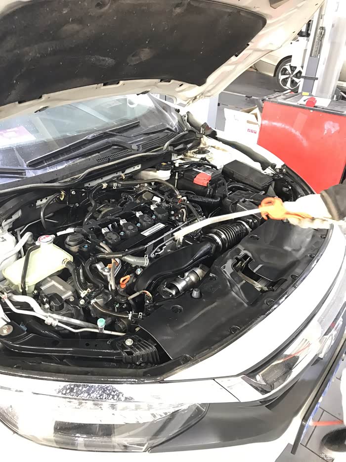

顺便清洗了一下机舱
冲洗后相当干净
再用气枪吹干水分,更换完毕

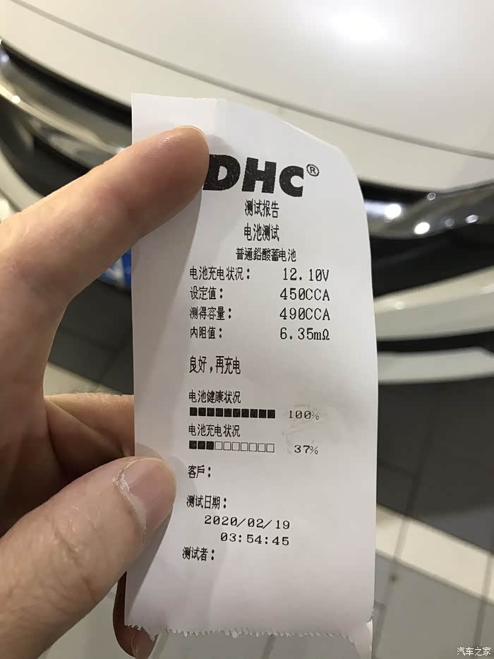

测试了一下蓄电池,停了一晚上电量只有37%,健康状况100%,不知道是好还是坏

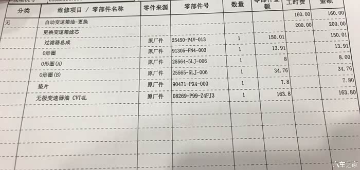

费用明细,总共730多
