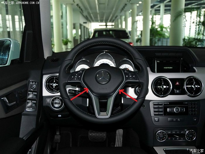

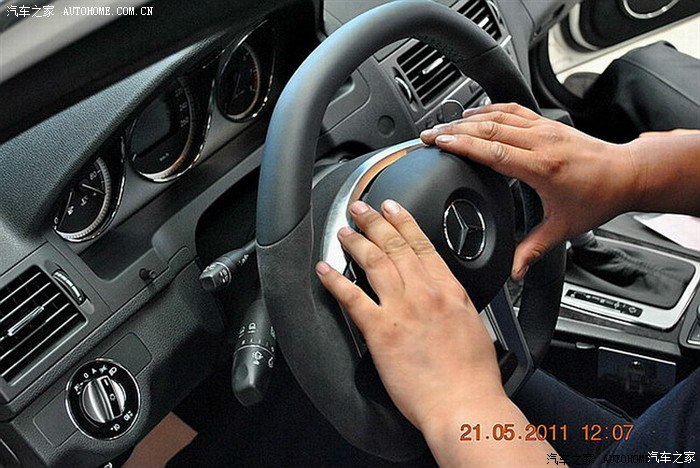

1.在红色箭头处用圆珠笔芯粗的一字改锥捅破橡胶孔,原装是封死的。一捅破就说明你动过了,所以自己不要随便捅破,影响保修。按照红色箭头方向插入,水平的插入内部的孔内,顶一下就可以。

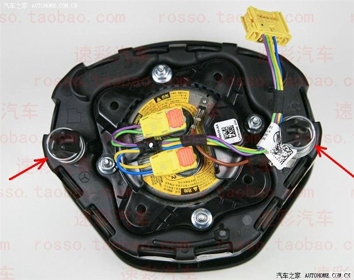

2.内部图(借用火哥的图片)

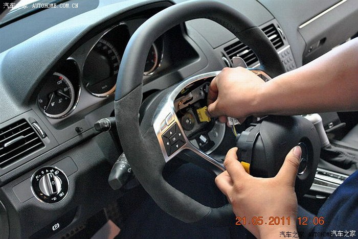

3.捅好后,气囊包都弹出来了,就是有奔驰标的东西。就可以轻松的拿下。
4.这就是拆下来的气囊包。拔下插头就可以。

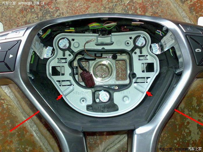

5.摩擦处加点胶条就可以。
