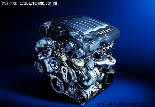

皇冠3.0升V6双VVT-i发动机工况图
http://club.autohome.com.cn/bbs/thread-c-882-9496666-9.html#162
