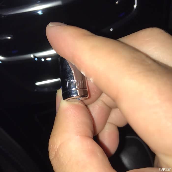

下面发几张简单安装图文吧.全程只要7号套筒

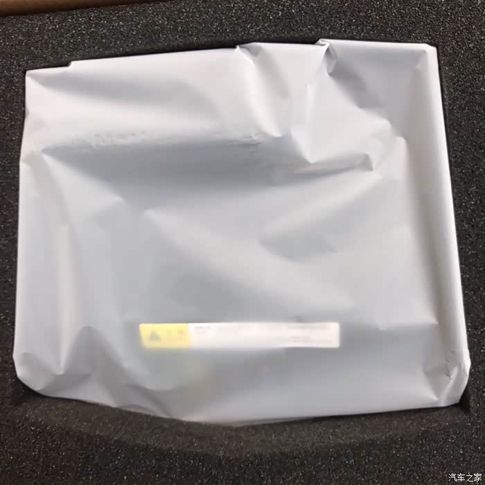

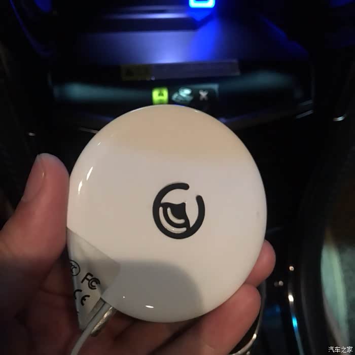

哈哈.才看到的时候有点懵逼.简洁的包装挡不住神秘感...
拿到.手感不错.钱哥总能带来一些新奇特的东西...
手感真的不错.对比过原厂无线充电模块.这算完美

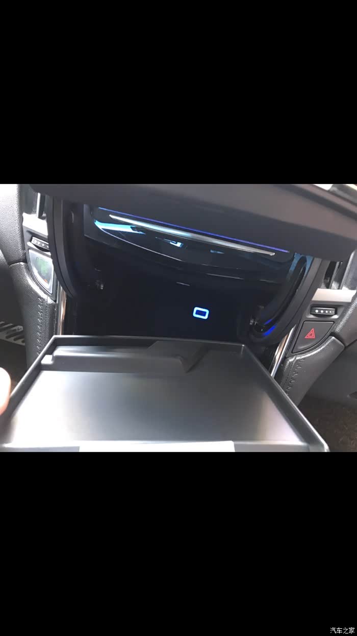

无线充电模块安装到储物盒里面.原装位放置的很期待......

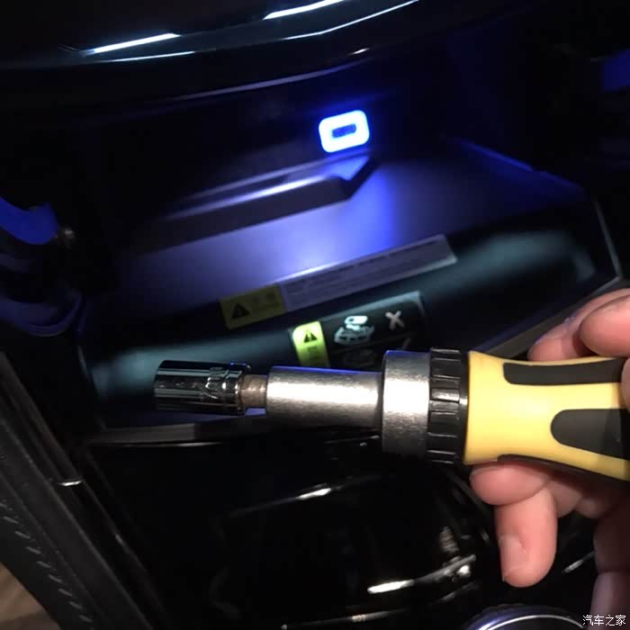

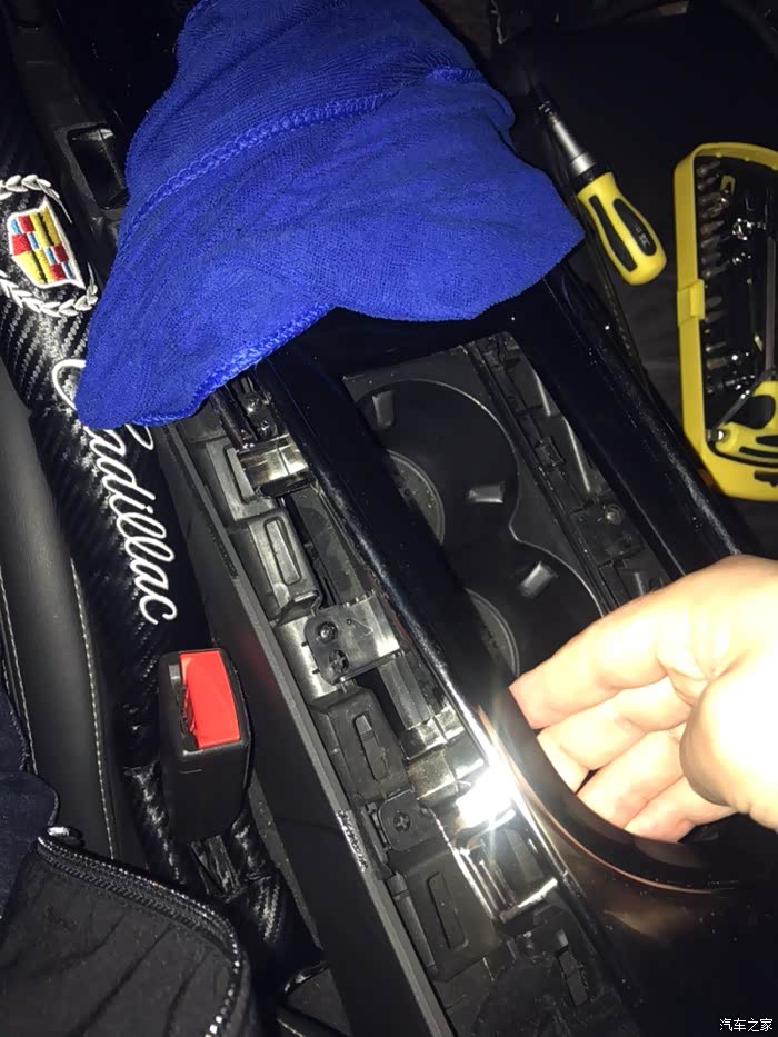

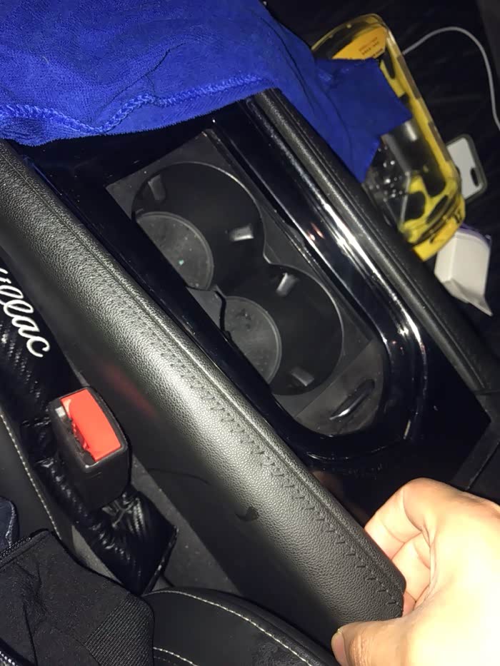

拆除两侧饰条.拿手就行了.把里面有螺丝都下掉
总共也就几颗螺丝.我发图的图片有点简略.详细的图文可以找老钱要.拆的时候就知道没有安装难度
所有螺丝.仅靠七号套筒就可以拆卸.全程只需要它

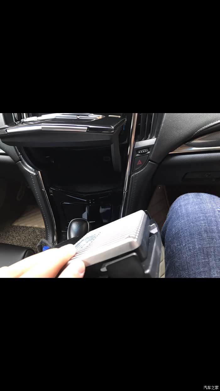

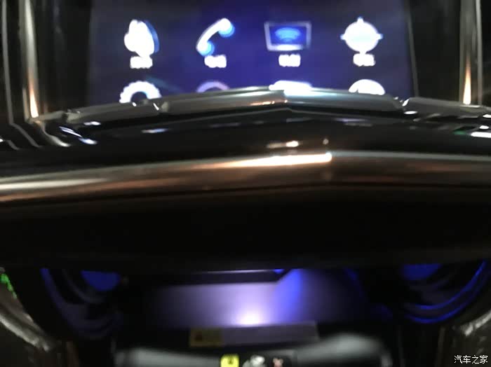

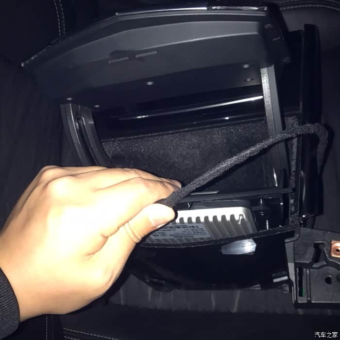

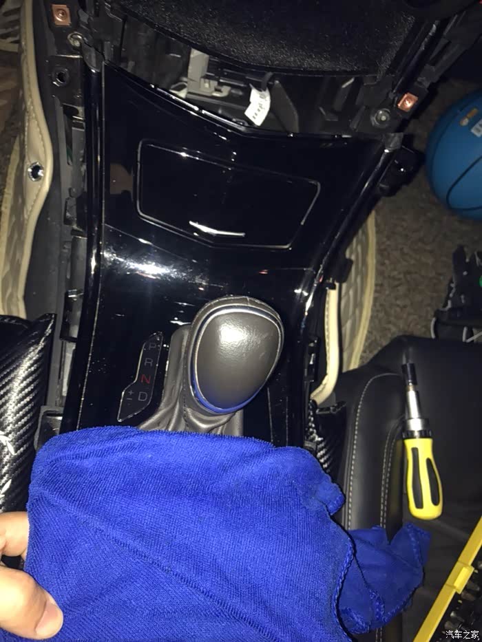

把档位挂在空档.这样利于面板往后预定便于安装.
灵巧拉动.不要蛮.其实都很好拆的.不要怀疑自己..

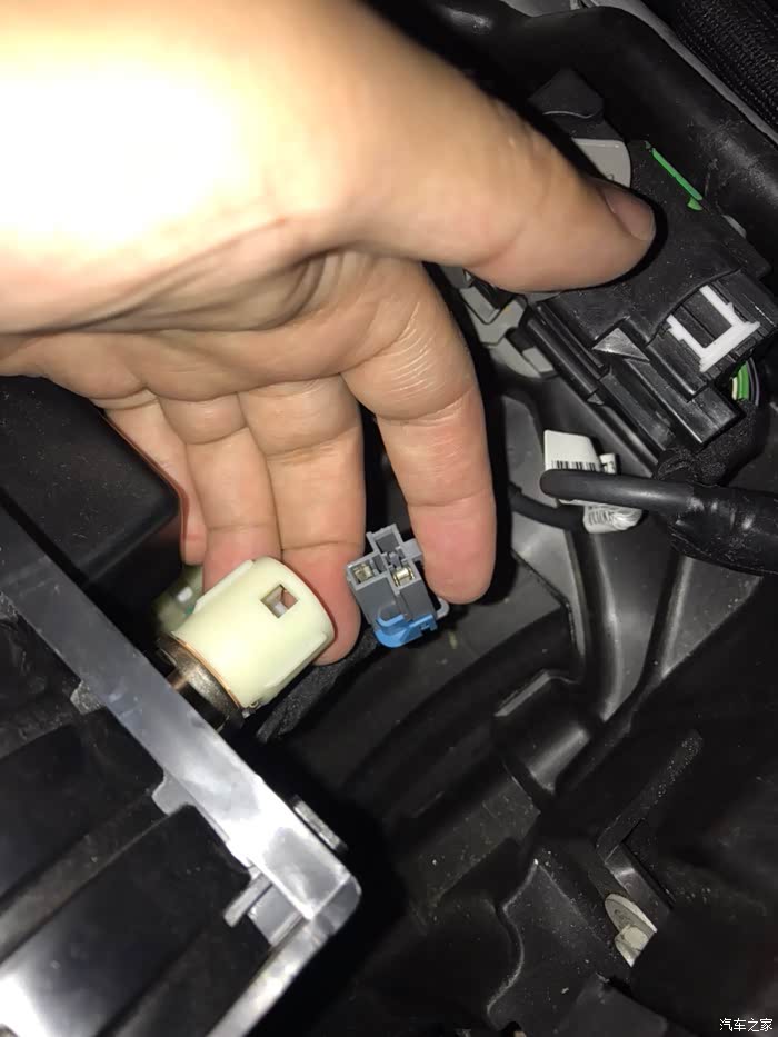

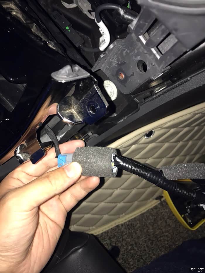

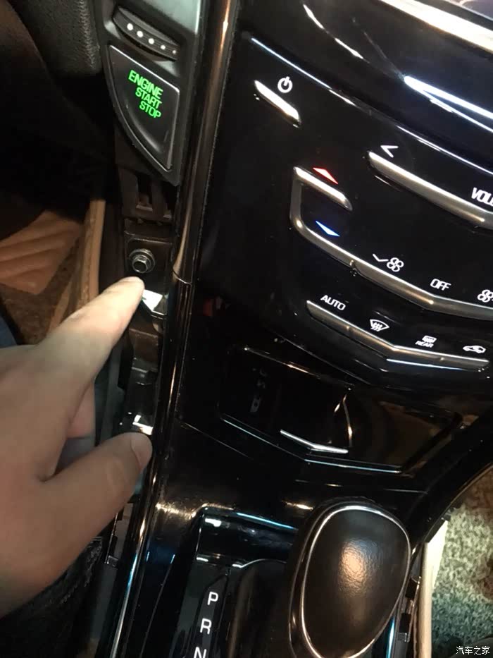

拔出来原车点烟器插头.拿出模块的转换线对插...
和模块的转换线对插即可.基本是傻瓜式一目了然.

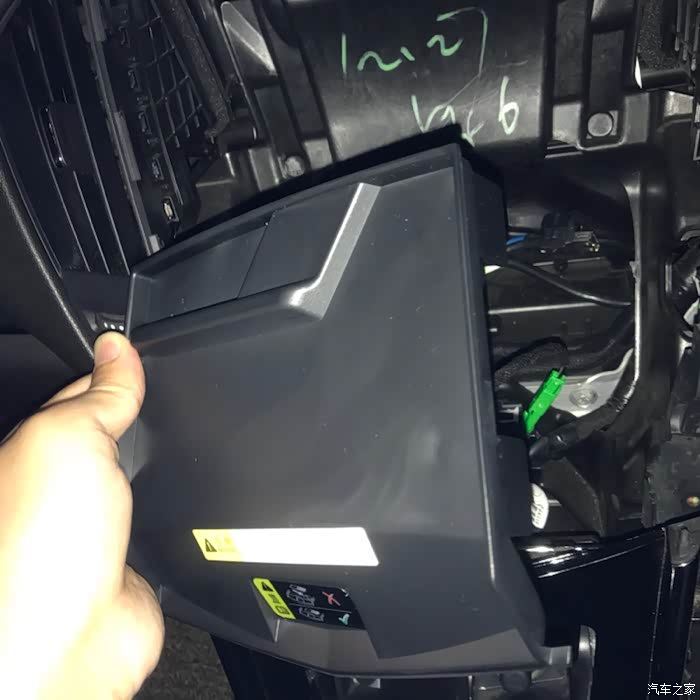

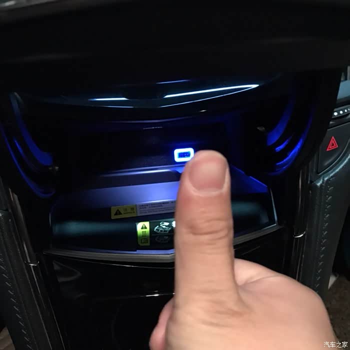

线路插好后.我建议打开电源简单测试一下.
没啥问题就放进去.做最后恢复还原工作

替换下来的储物盒内衬橡胶垫.可以说再见了........

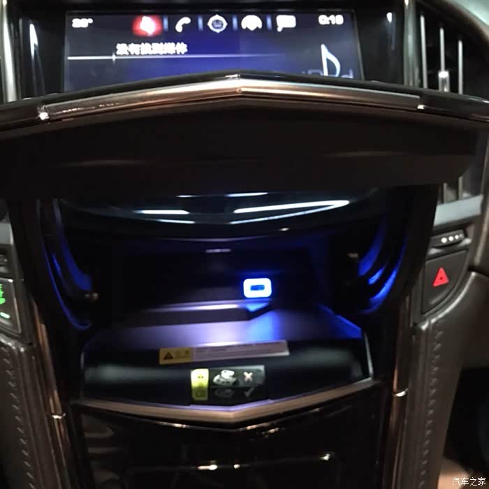

安装完成后.成就感油然而生.媲美原厂.简单实用
就是大屏储物盒的空间其实真的不大.和模块无关.

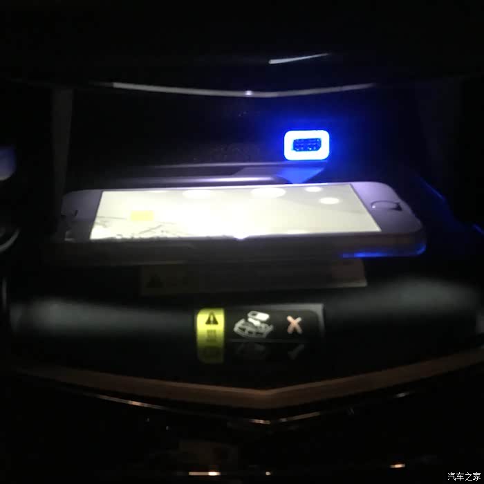

买的苹果8还没有到货.拿了一个废弃的6套上无线充电壳测试.不带无线充功能的可以买专用充电壳
***.只是其一.更多的还是实用.无线充电以后是普及技术.以后手机都会标配.不喜勿喷
