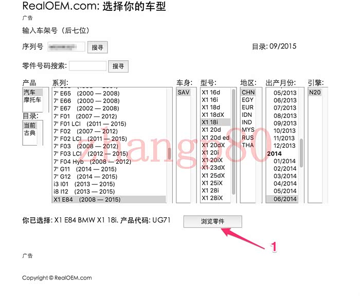

打开 http://www.realoem.com/bmw/zh/select 输入车架号(后七位),点搜寻后,会自动选择好你的车型,地区,出厂月份等等信息,核对一下选择是否正确就可以了,然后点下面的浏览零件。在出现的车辆零部件列表里选择一般车辆电器系统,然后在页面的后半部分找到开关中心转向柱。打开以后你能看到有两种转向柱,1是带定速巡航的,2是不带定速的,中间的3是游丝。你要买的是带定速的,然后查看下面列表给出的零件号码,注意详解里有几个要主要的VO码,VO码,VO码(重要的事情说三遍)。

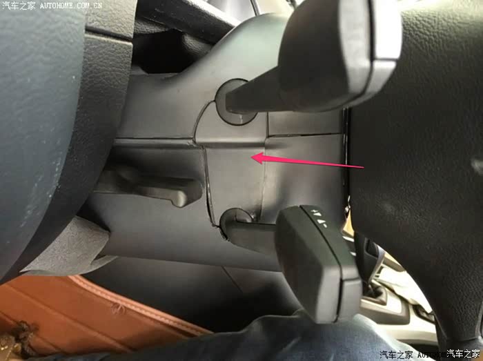

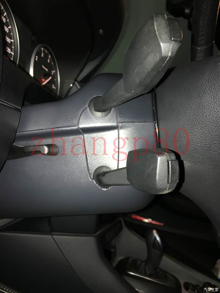

b) 带定速的转向柱还有个小的护板卡在左边两个手柄之间,有些卖家有这个护板,有些没有,买时要问好,没有的话装上去你就会发现下护板缺了一块。下图借用了论坛一位车友的作业图片。

g) 下护板自己扣起来比较麻烦,我是先用锯子锯开一个大致的口子,在用平挫打磨。下面的半圆开口,是先用烙铁,再用刀修整的。最终效果马马虎虎,看下图。

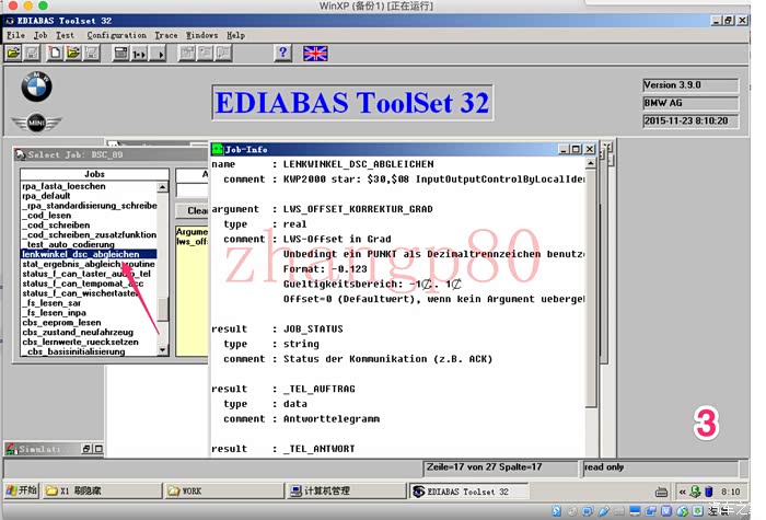

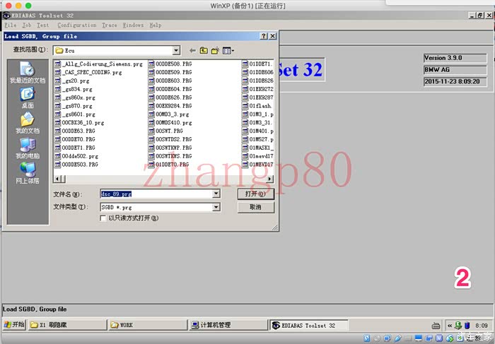

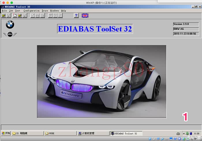

a) 打开 EDIABAS Tool32,按F3出现Load SGBD, Group file,选择打开文件dsc_89.prg。在Jobs列表里选中
lenkwinkel dsc abgleichen,然后按F5执行,执行完毕会有一个结果窗口出来,如果上面显示“status/job status”是Okay的话就说明搞定了,可以关闭Tool32了。
注意:这一步操作就是重新校准转向角(或者叫匹配转向角),只要更换了转向柱开关,就必须要重新匹配。

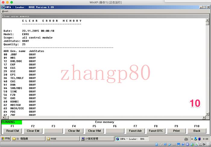

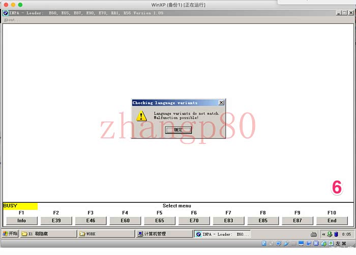

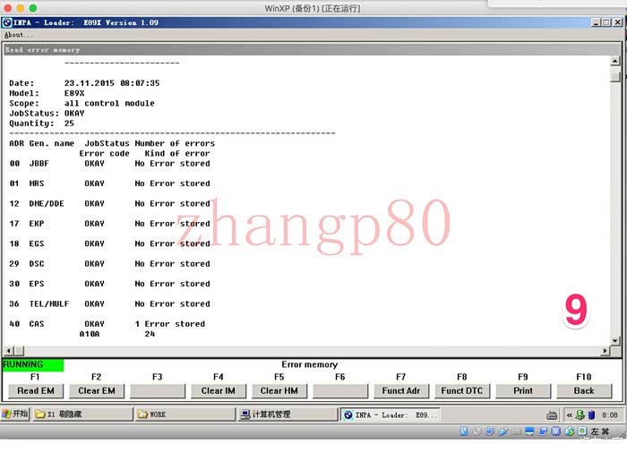

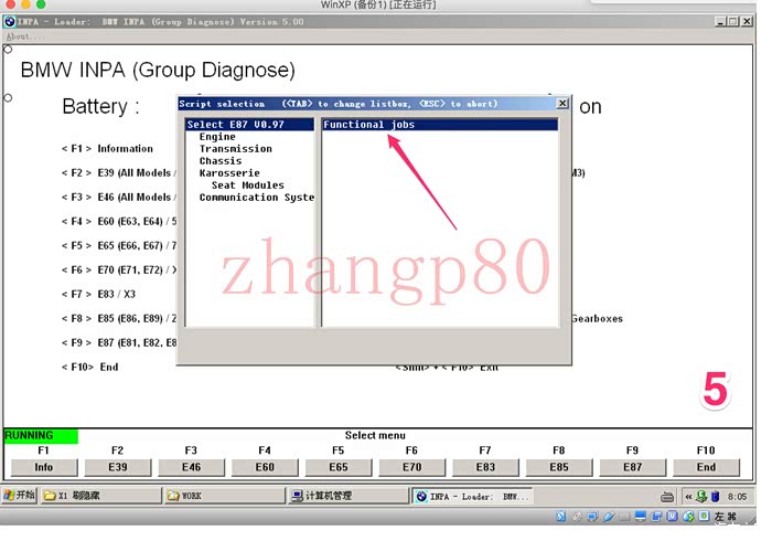

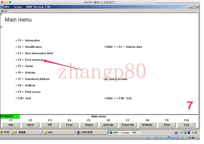

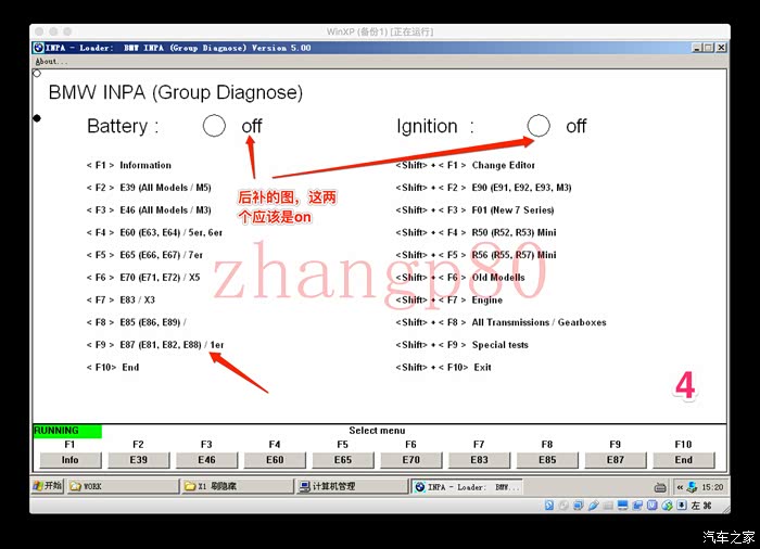

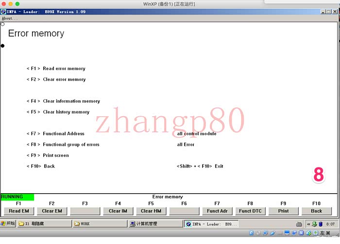

b) 打开INPA,按F9进入E87系列,在出现的窗口里双击Functional jobs,会提示一个语言错误,不用理会,关闭错误就行了。接着按F4进入Error Memory,按F1读取错误,错误列表里你会看到有几个模块有Error,按F2清除错误,清除完以后会显示所有模块都Okay了。
到此,你的定速巡航已经编程完毕,拔掉车钥匙,重新插上启动车子,应该不会再有故障提示,并且定速巡航已经可以工作了,至于定速巡航手柄怎么使用,请看说明书。
