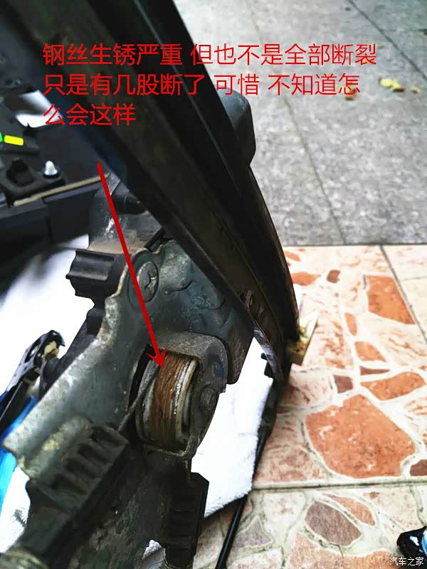

   C5开着各种好谁开谁知道~**再夸也没用该坏它还得坏!这不 我很幸运的又遇上了5年6个月内第三次!买回来第一年冬天右门就坏过一次当时在保免费更换的,然后过完春节主驾驶门的升降器又嗝屁了又是免费更换的!现在又坏了,当时苏州刚刚雨过天晴打开了车窗想透透气,然后开上高架想关窗问题来了~~玻璃升不到顶自动又降下来了(相信有很多车友有类似的“惊历”)还有噶啦噶啦的声音~我知道又完了!眼看一大片乌云压顶立马找个出口掉头回家!回到家立马咨询SSSS,让我把车子编号报给他们一查已经不能免费更换了需要自掏腰包1000+!我没钱不硬气没敢去4S修!正好得知前几天有位相同问题的车友他是去外面修理厂更换的费用280~估计也是更换的支架带电机的整套的肯定不止这个价(C5的玻璃升降器一般都是钢丝断裂升降电机是不会坏的)!

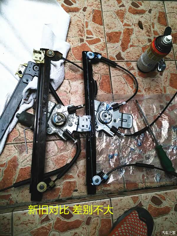

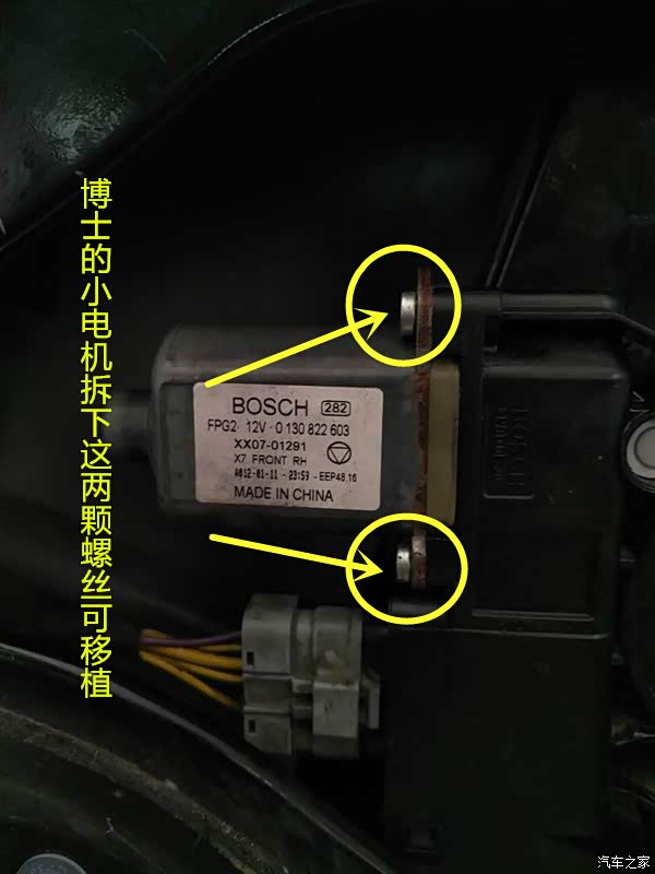

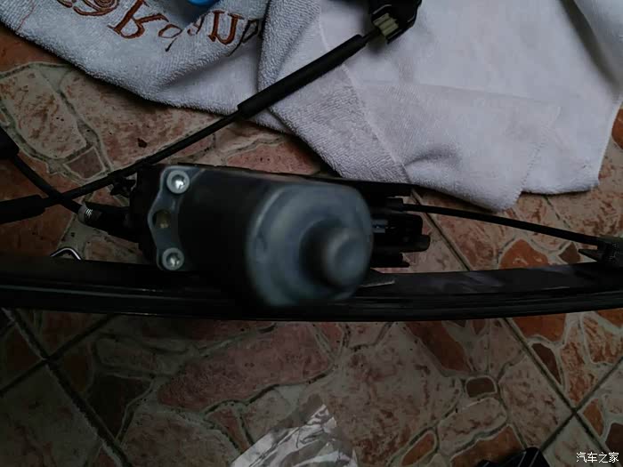

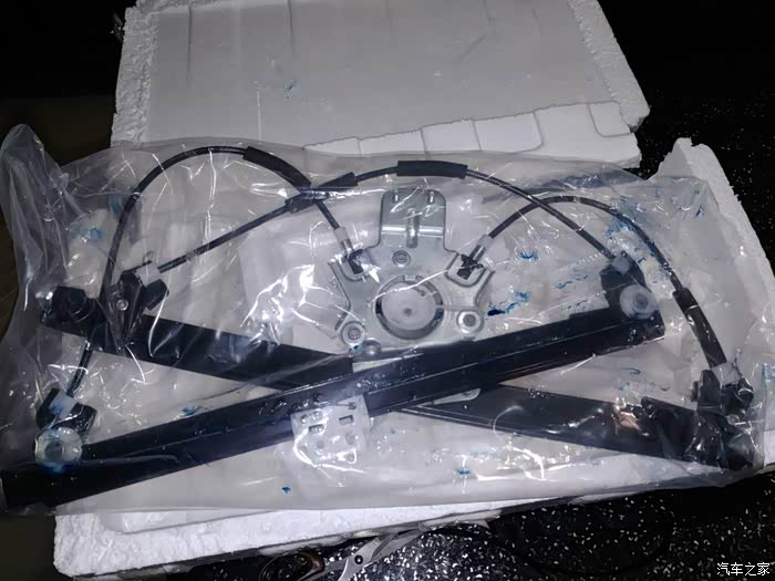

    这是购买的配件!买的是没有电机的我想电机是可以移植的大不了不行再耽误几天更换有电机的省钱才是王道啊,事实证明的确可以的!老板包装的不错架子也抹油了!

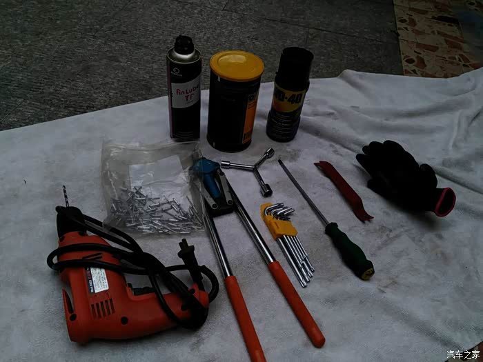

首先你要有一些必要的工具如图,我只说重点缺一不可 电钻 铆钉枪 铆钉 内梅花扳手 10#套筒扳手 塑料小撬棒

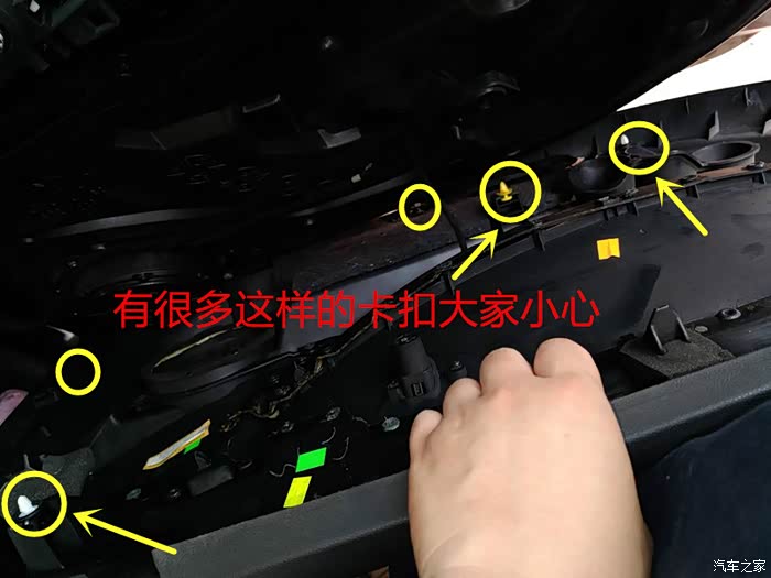

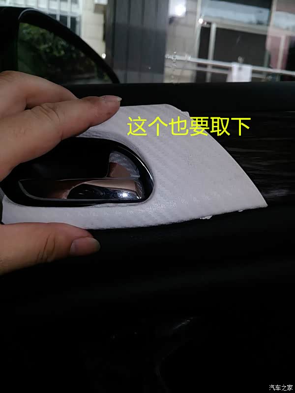

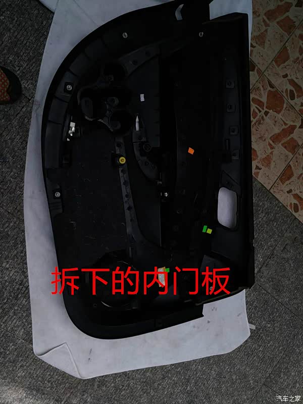

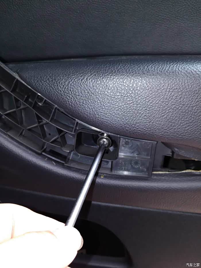

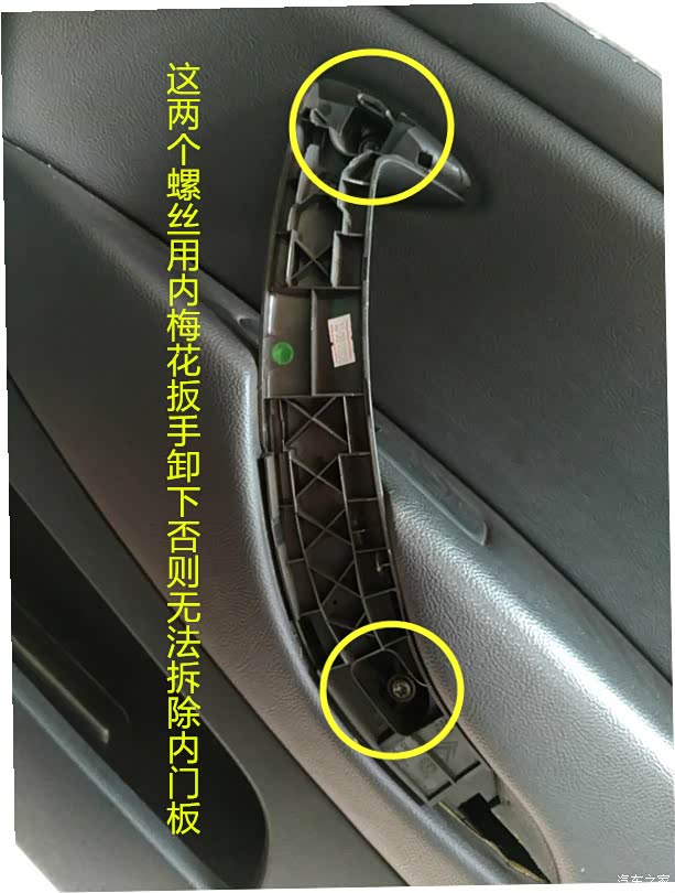

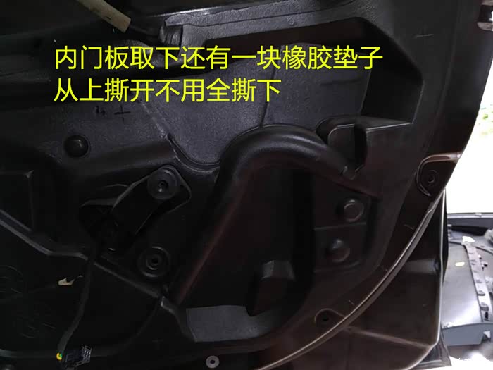

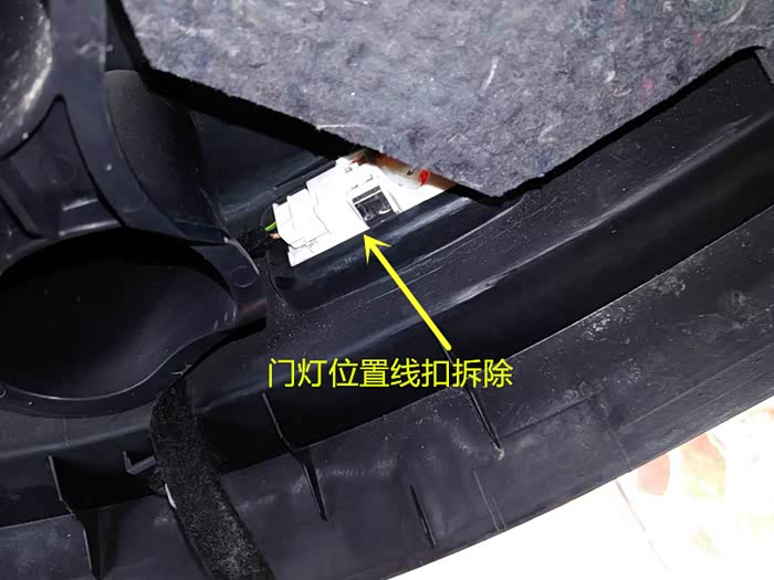

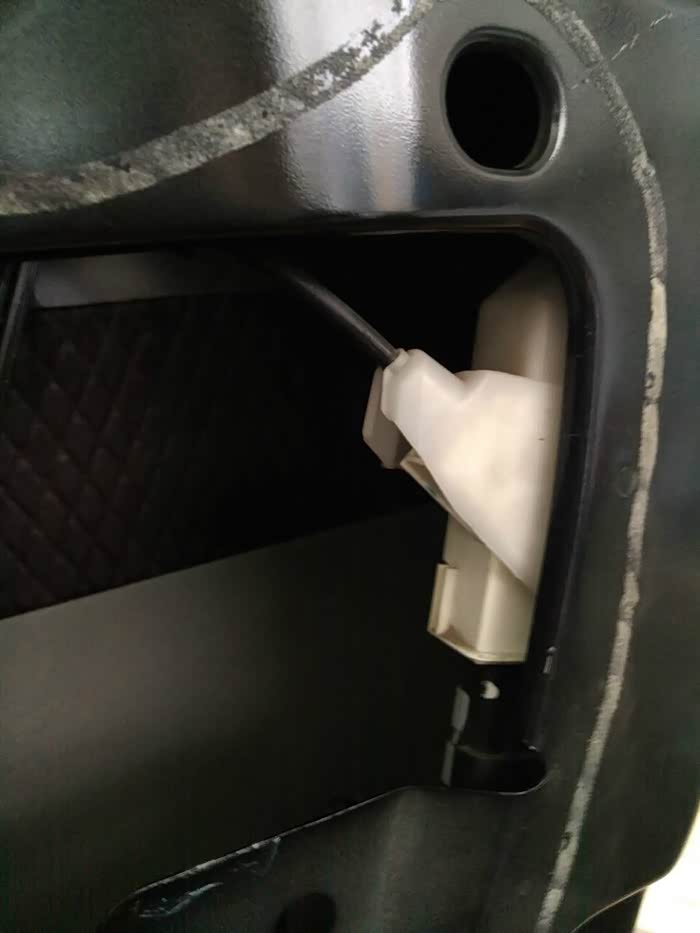

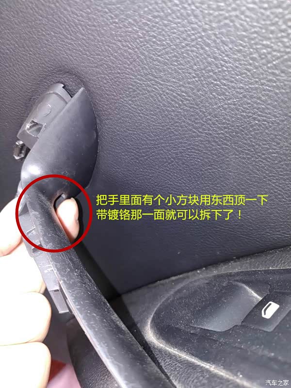

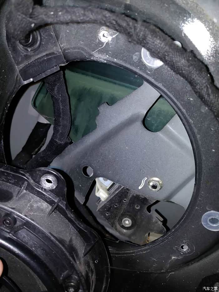

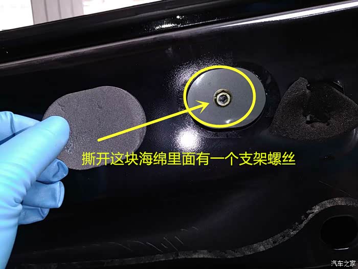

卸下固定螺丝后内门板还有一圈很容易断裂的卡扣 拆除的时候需要耐心 慢慢的从底部有个手可以扣进去的部位往外扳 这需要巧劲

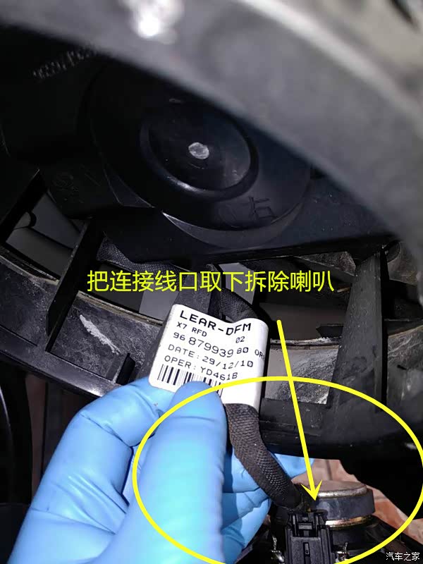

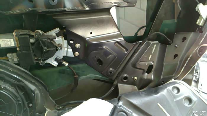

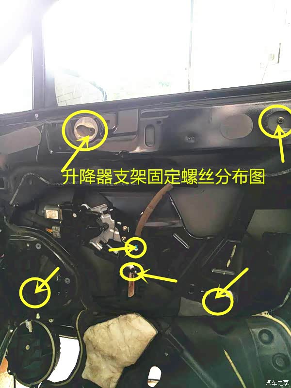

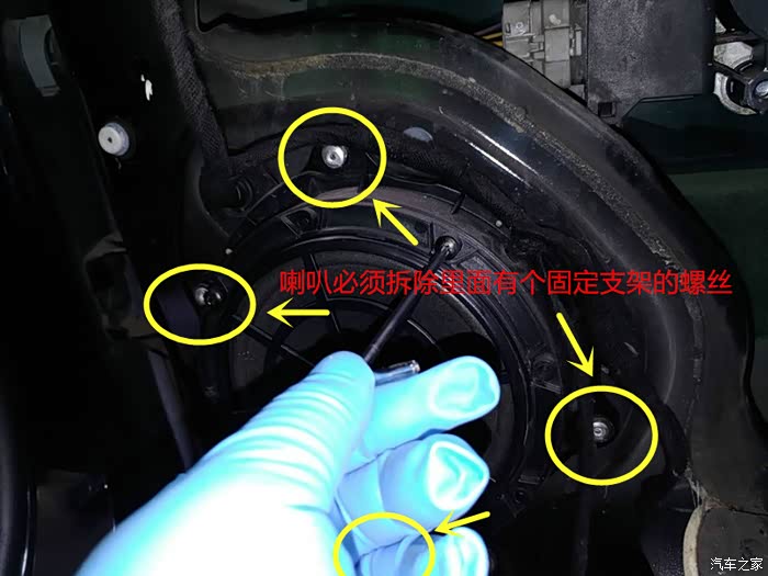

   如图四个铆钉固定的喇叭,要用电钻把这四个铆钉打掉,取下喇叭支架才能看到后面升降器支架的那颗螺丝!

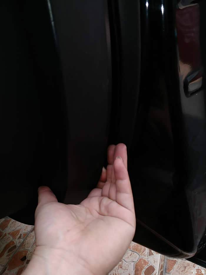

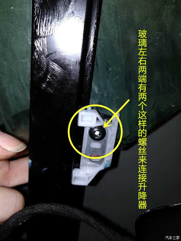

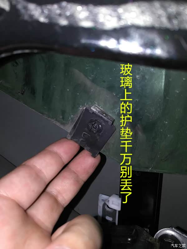

友情提醒:所有螺丝拆完 需要一个人在上面辅助拉住玻璃别掉到底 这样就可以把支架取出来 可能会比较费事但不会伤到贴膜 我就是没拉住把贴膜刮坏了!
 应该是四颗螺丝!

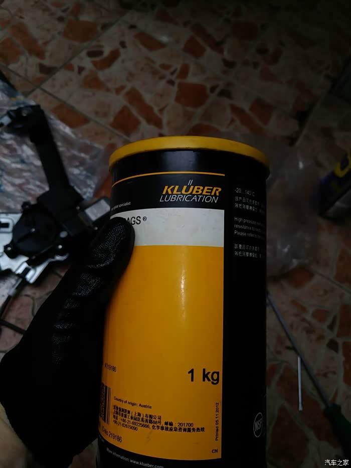

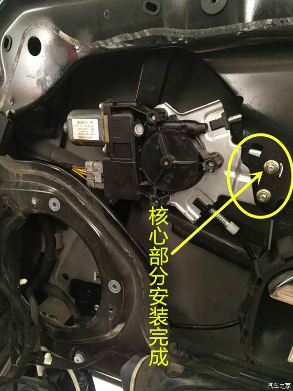

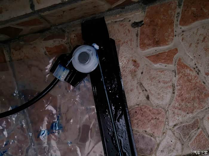

自己额外再给支架山公的钢丝滑轮处再上了点油!我感觉很有必要!

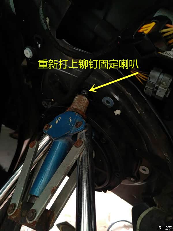

上完油记住拆卸的步骤就可以安装了!装好支架后 先试试能不能升降!一切没问题把螺丝拧紧~盖上内门板就OK了!
