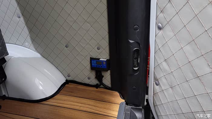

太阳能电池板控制器,直接用螺丝固定在车尾处,方便观察电量信息。

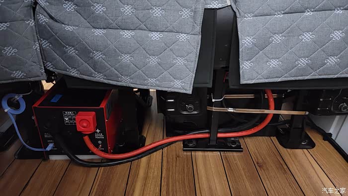

欧盛2+1型座椅底部正好排放2块骆驼120AH铅酸蓄电池(铅酸蓄电池是几种蓄电池里价格最低的,使用不锈钢钢卡子固定)+1台金美特12V3000W逆变器(这是12V逆变器里功率最大的)。
在网上搜索了很多蓄电池的尺寸参数(既要容量高,又要装的下),最后选择的120AH的蓄电池,两块尺寸正好放在2人座椅的底部,而且蓄电池并联后总体容量达到240AH,充电快,电量也够用。

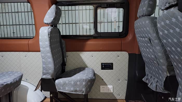

金美特12V3000W逆变器选装外置控制器,方便远程控制(非常有必要选装),安装后使用1200W吸尘器打扫车内卫生,一点压力也没有,使用2500W电水壶烧水,主副线路均不发热。
