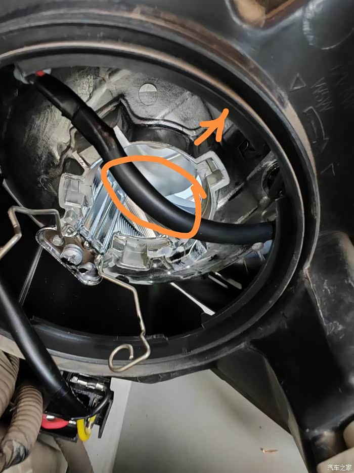

站在车头,,从右往左旋转大灯防尘盖约30-40度,然后捏住后盖棱角往外垂直方向用力拔出防尘盖。

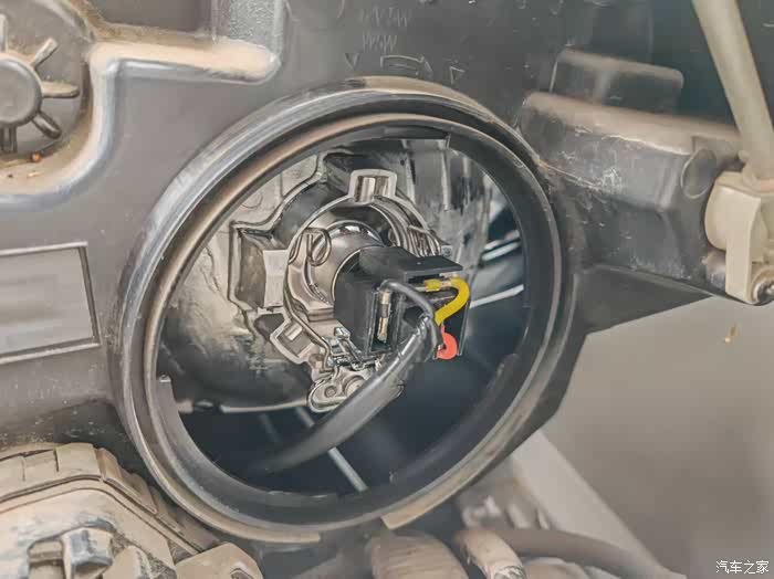

拔掉大灯电源插头,拆掉大灯灯泡(H4),用手指伸到灯罩里面上部位置,会摸到一根线,顺着这根线会摸到示廓灯灯座,慢慢拔出即可,如有阻力,可适当旋转然后再拔。

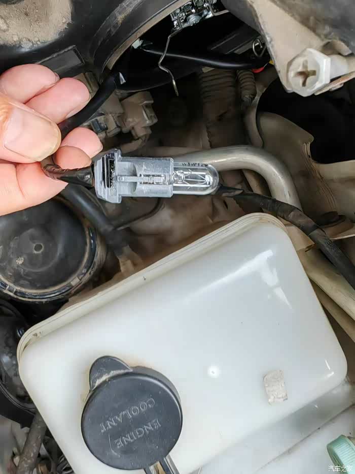

这就是示廓灯灯座,更换新灯泡后,试一下没问题的话,逆顺序装回即可。
