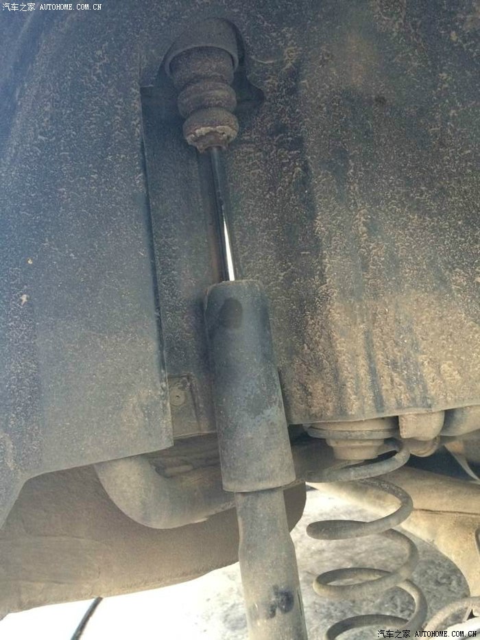

后减震防尘套坏了有些日子了,露出了减震杆,坛里的大神教给我用胶水沾起来就行了。粘起来倒也凑效,用了个把月,跑了一趟长途又掉下来了,这次决定干脆换掉。但是晶锐的这个配件真是不好买,跑了汽配城好多大众配件专卖,竟然没有小晶用的,最后有个店家说用polo的吧,这俩车子通用,既然说能用,那就用吧。

1、这是没换之前的样子

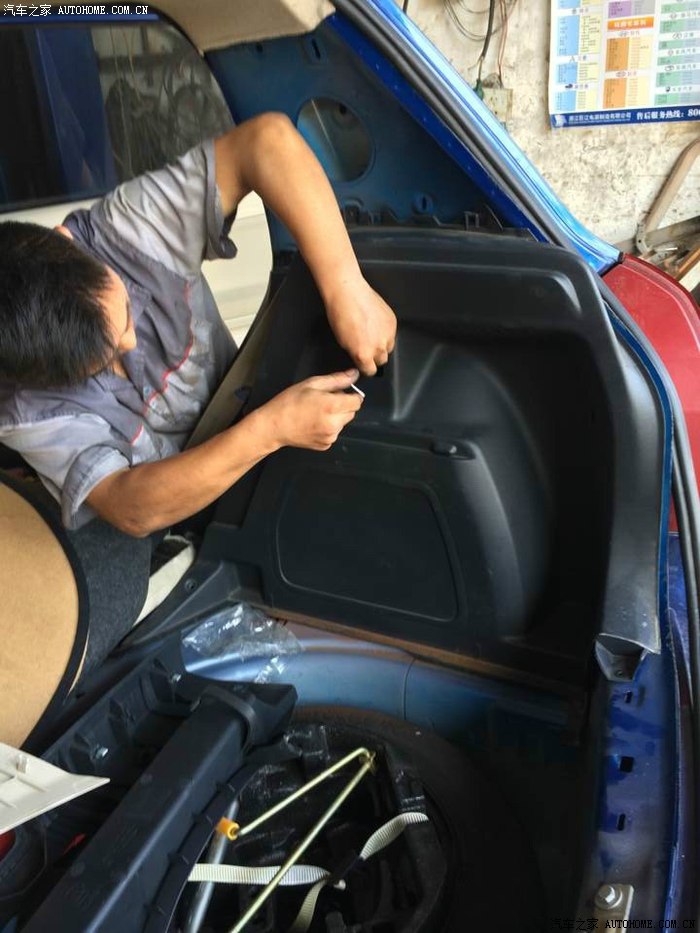

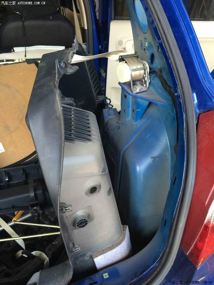

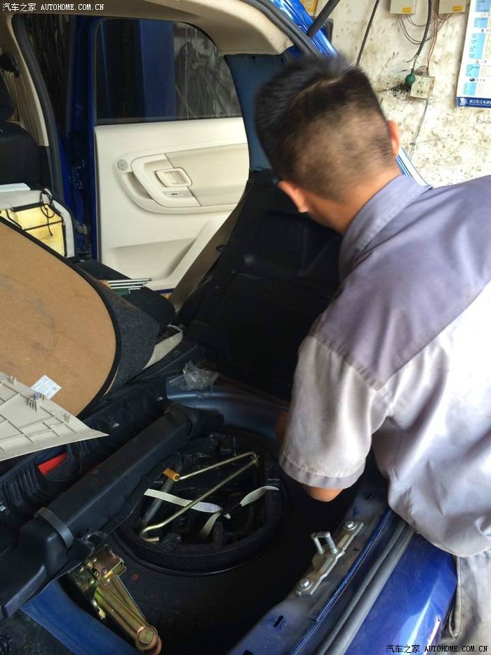

2、小师傅开工了,先拆后备箱装饰板。可能有人问,换减震套为什么要拆这里?师傅说了,车子一般都是拆这里。继续往下看
3、费了九牛二虎之力,拆了十几个螺丝和塑料插件,总算拿下来了。拆的时候还有些心疼,换个防尘套干成大活了,早知道继续上胶水,一个月粘一次......

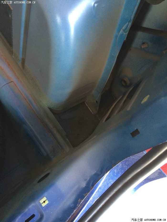

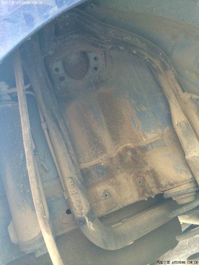

4、拆下来之后发现,靠近尾灯处的这个坑里竟然有水,积水有一公分吧,仔细研究了一下,应该是后备箱与尾灯缝隙过大,密封不严啊,大家可以注意一下自己的车子。

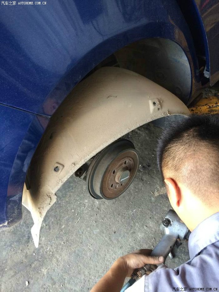

6、正确的地方,拆挡泥瓦!

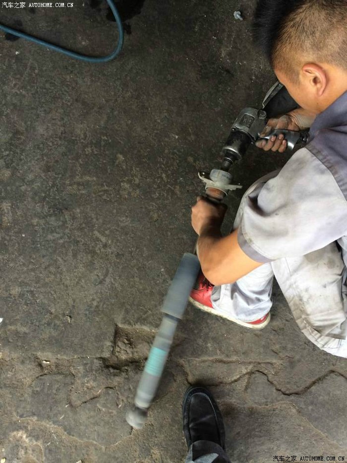

7、拆下来之后的样子,减震器和挡泥瓦都拿下来了。

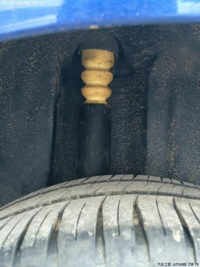

8、把旧的拆掉,换新的防尘套件。
9、一番折腾,终于完工了,看来polo的配件还是非常合适的。

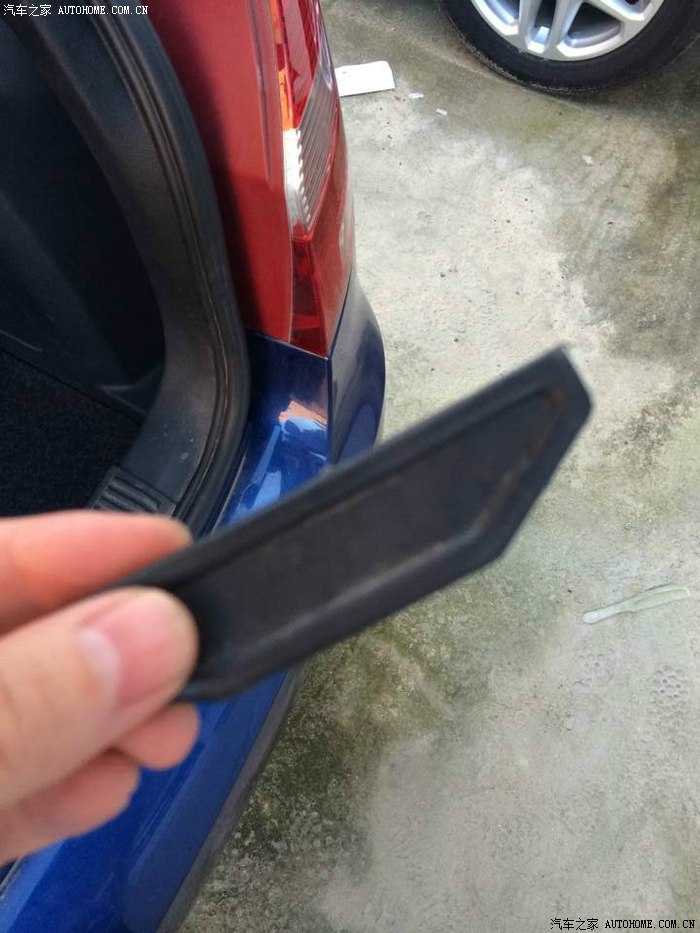

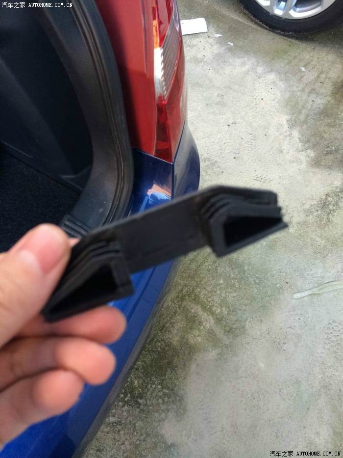

10、最后有个问题,后备箱装饰板装完之后发现这个小东西,师傅说他没拆这个东西,大家帮我看看,是哪个部位的?
