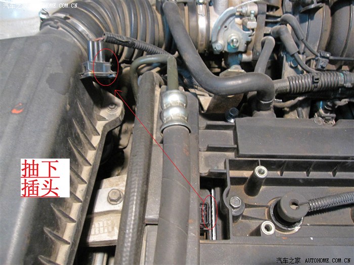

     3、用小起子别住图中接头的钢丝卡子。
      4、抽下接头。

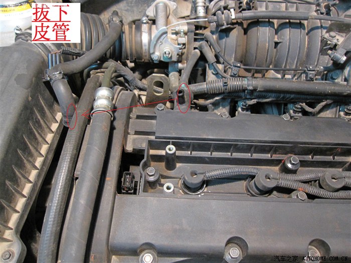

      5、用大嘴钳夹住下图的钢夹子,并挪至皮管上面。
      6、拔下皮管,并挪至旁边。

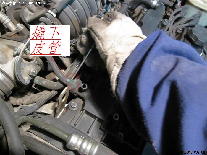

      7、用小起子撬下皮管。
      8、将皮管分开。

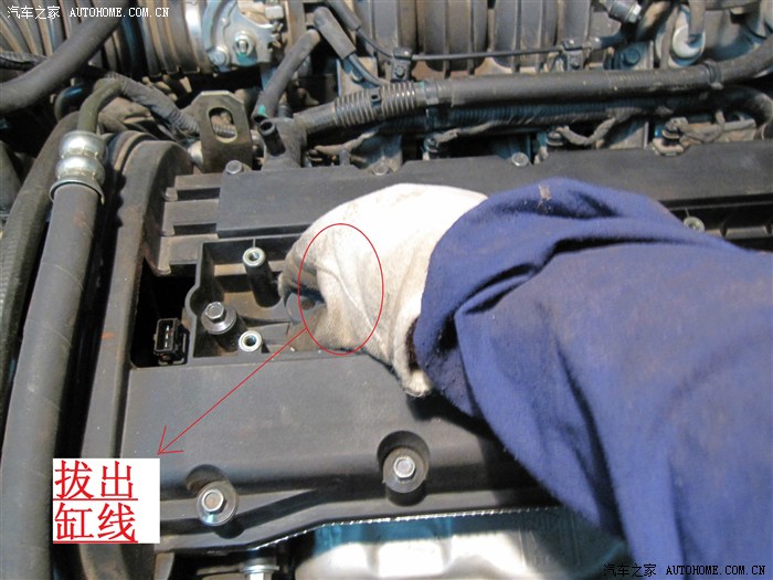

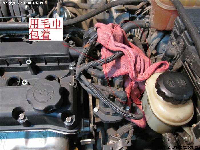

      11、拔出缸线,直接拔出,不要拧转。
      12、将拔出的缸线胶管用干净毛巾包着,以防弄脏。(注意:不要将东西掉进火花塞孔里。)

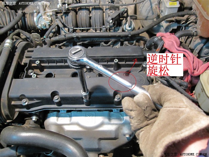

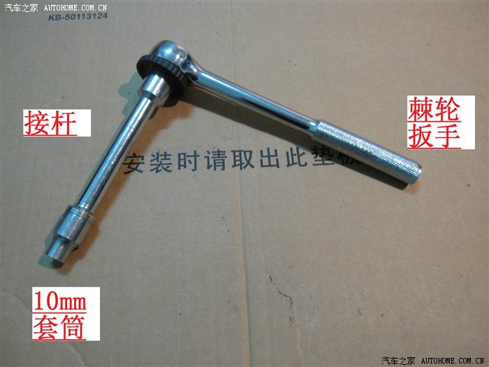

      13、连接棘轮扳手、拉杆和套筒。

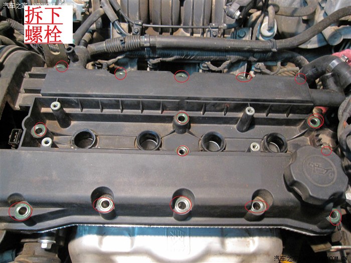

      14、逆时针旋松气门室盖螺栓。
      15、拆下螺栓。(注:螺孔周围是上次换的氟胶O型密封圈。)

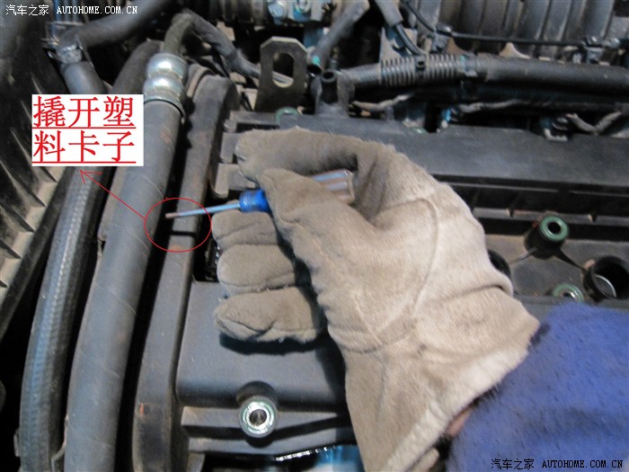

      16、撬开下图的塑料卡子,注意不要弄断了。

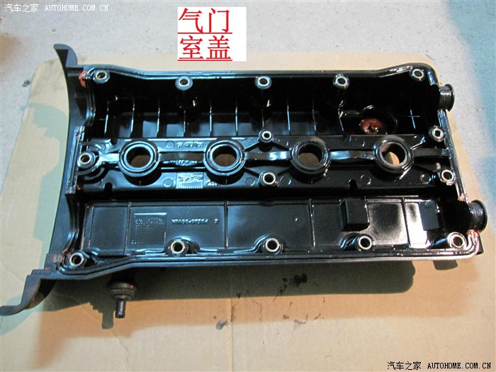

      17、拆下气门室盖。

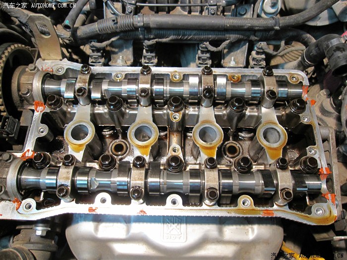

      图中红色物质系上次打的密封胶。

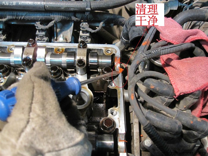

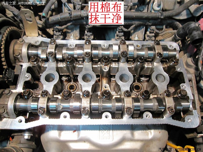

      18、用大平口起子将干密封胶清理干净。
      19、用棉布将接触面抹干净。瞧,清理得多干净呀!

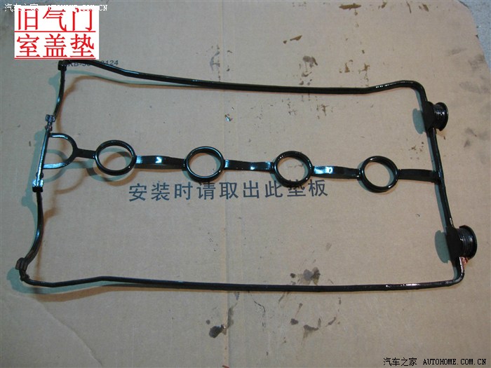

      20、拆下旧气门室盖垫。

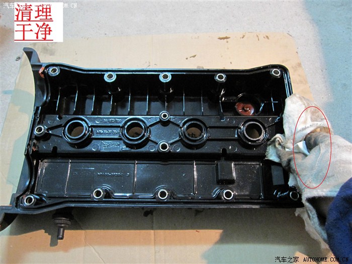

      21、将气门室盖清理干净。

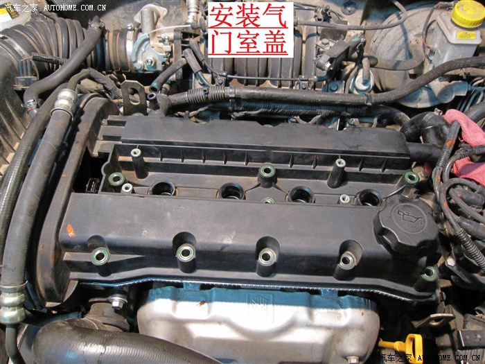

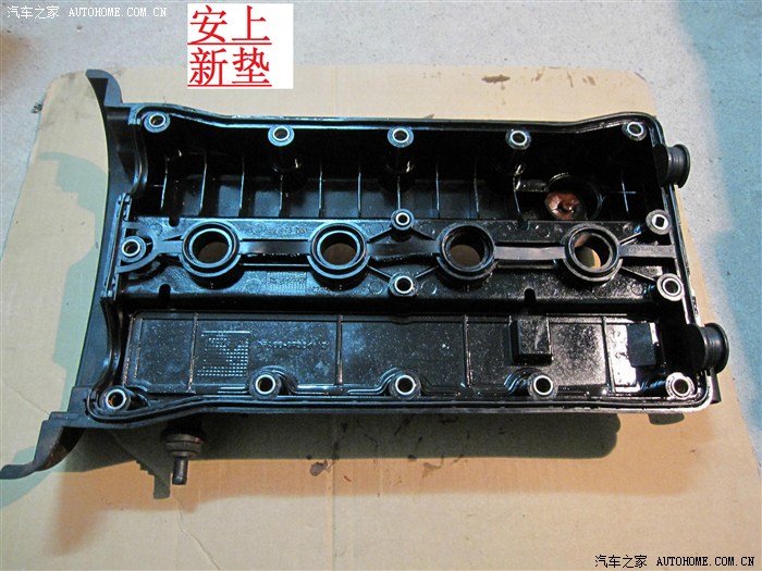

      22、安上新的气门室盖垫。

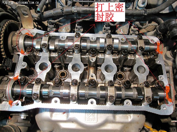

      23、在下图画圈圈的地方打上密封胶。
    24、等密封胶稍干后(约5—10分钟),将气门室盖装上去。

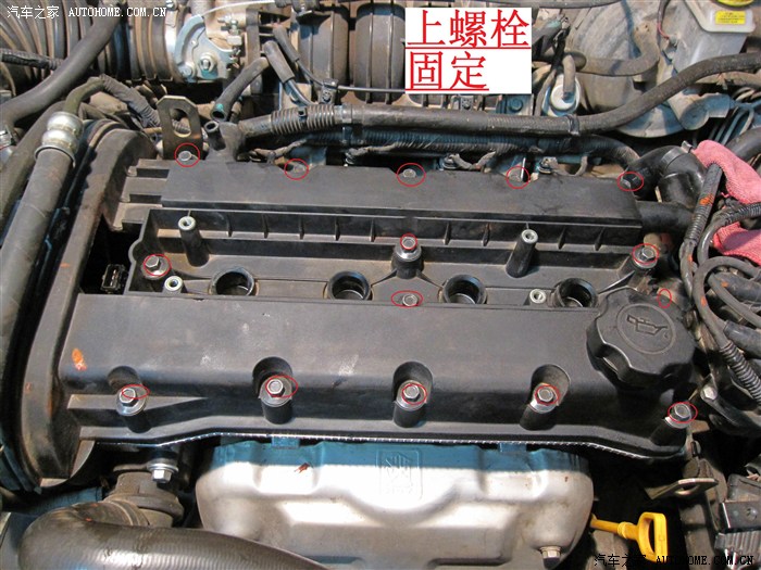

      26、上螺栓固定。(注:采取先中间、后两边、对角、逐步加力的方式。)
      27、用扭力扳手顺时针拧紧,力矩为10牛.米。

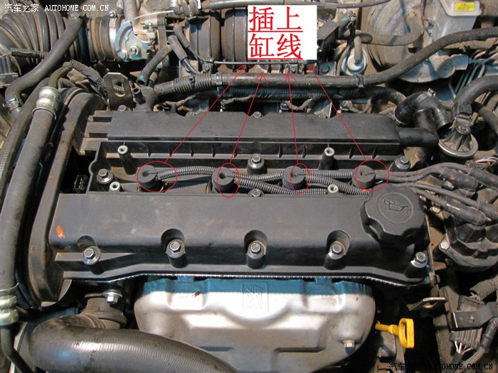

      28、插上缸线。(注:原装缸线有长短之分,不可能装错。如果是换了同样长的缸线,在拆卸时应做好记号,并在安装时按记号装上。)

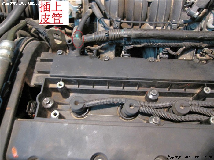

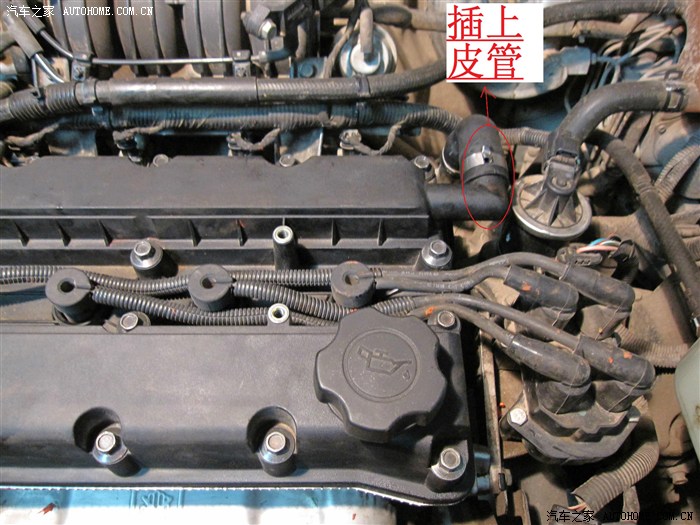

      29、插上下图的皮管。
      30、用斜口钳将钢箍夹紧。

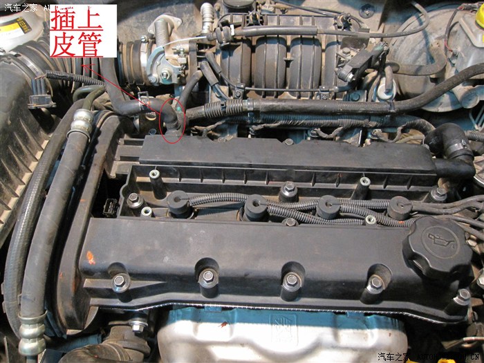

      31、插上下图的皮管。
      32、插上下图的皮管。

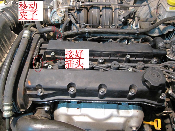

      33、先用大嘴钳将下图的夹子移至原位,再将电线插头接好。

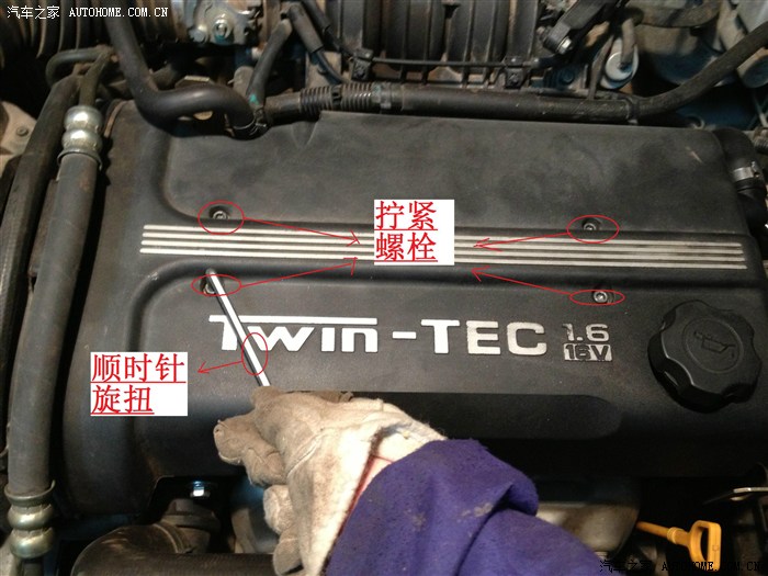

      34、装上发动机罩,并拧紧螺栓。

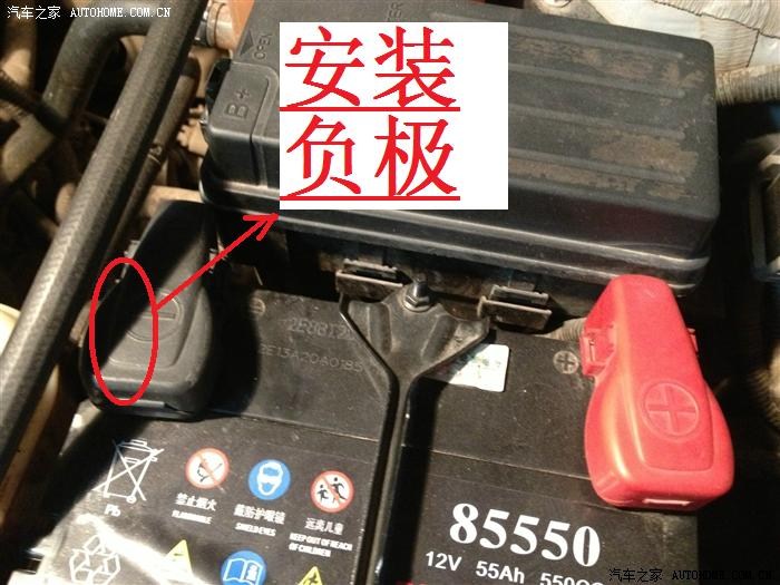

      35、安装电瓶负极。

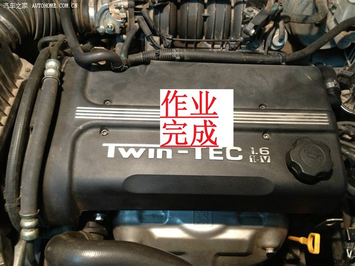

      36、作业完成。

      一、关于装气门室盖垫是否需要打密封胶的问题。我认为不需要全打,只需在图中左右两侧上弧和下弧部位拐角处打一点即可,因为原装胶垫拆下来也只有那里有胶,特别是本人换胶垫也只在那里打密封胶,效果很好。我上次换胶垫是今年8月12日,现在跑了五千多公里,一点都没漏。
      二、换了气门室盖垫后,需要等密封胶干,最好在第二天再发动汽车。
