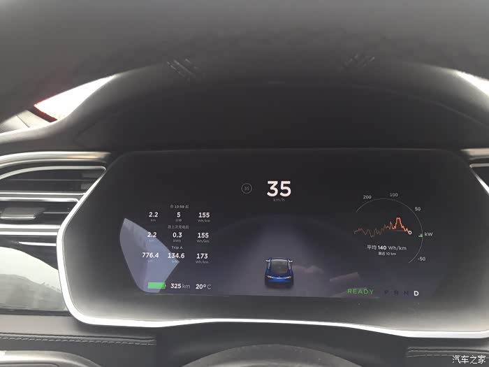

11:00am 刚出发时,典型里程是327KM,心想不出幺蛾子肯定妥妥的到杭州。

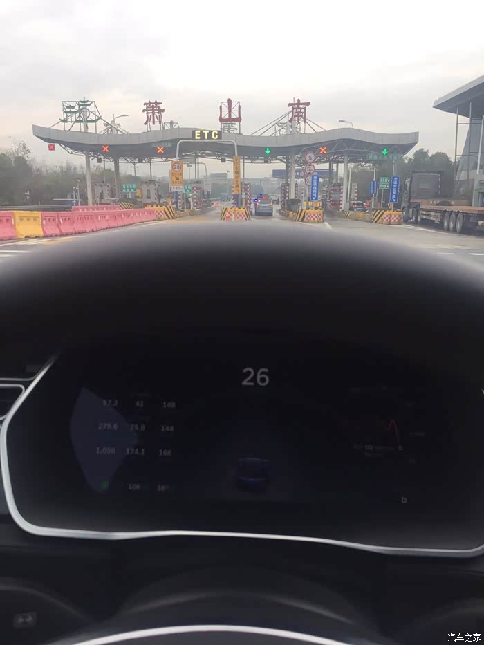

过了金华后车辆明显变多,关闭定速巡航,自己驾驶,超车时最高时速控制在110km,速度越快确实能耗立马上去。最后从萧山下高速后,辅车道修路,车流量又比较多,基本只能开到65km/h。

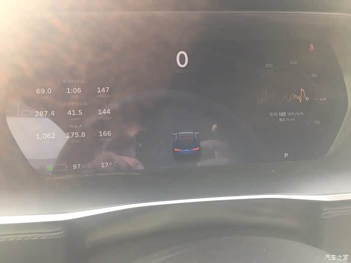

3:00 pm 到达杭州滨江的特斯拉超冲。差不多开了3小时50分钟。
最终剩余电量97km(没能凑到100km表示还是有点失望o( ̄ε ̄*))
(只见90D,100D的车主们一堆砖头飞了过来)
最后综合能耗144wh/km,全程只开了3档通风,过隧道开内循环。
音乐靠手机,导航靠手机,手机靠移动电源充电。
绝!对!不!是!推~到杭州的!!

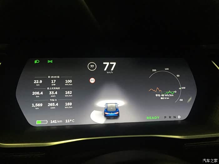

这里还要提一下,二代的车能耗计算方式上可能和一代不同,可能是增加了采样频率,然后每个时间点做了平均,因此没有看到大幅的负能耗。最高的一次是-10wh/km
(由于诸永高速基本都是山区地带,所以很多长度较长的下坡)
后续从杭州城北公园出发回温州,先去了趟艮山北路接了个顺风车,然后高架和高速上堵了2km多,全程90KM/h定速,路况稍微复杂就自己驾驶90-110。气温11°,暖气开了19度,两档风速。最终到达铂尔曼剩余57km。综合能耗大约165wh/km,总行程大概320km不到。
