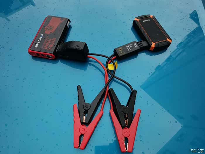

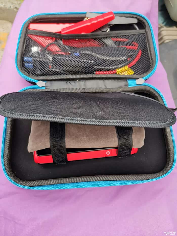

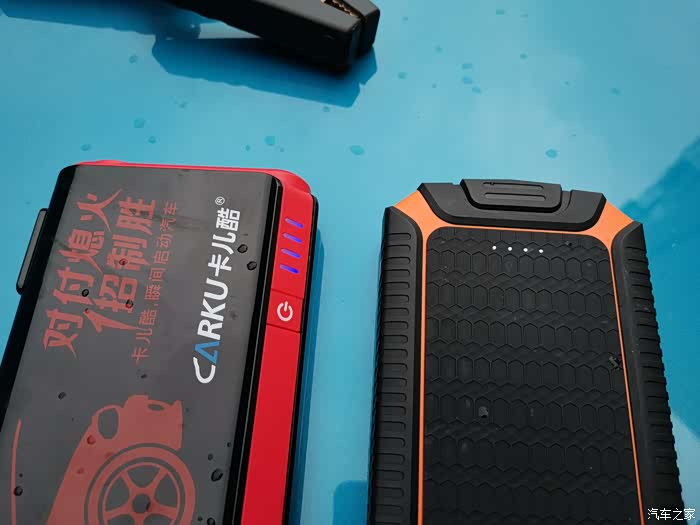

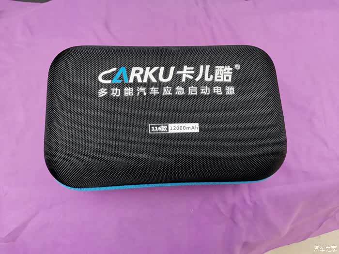

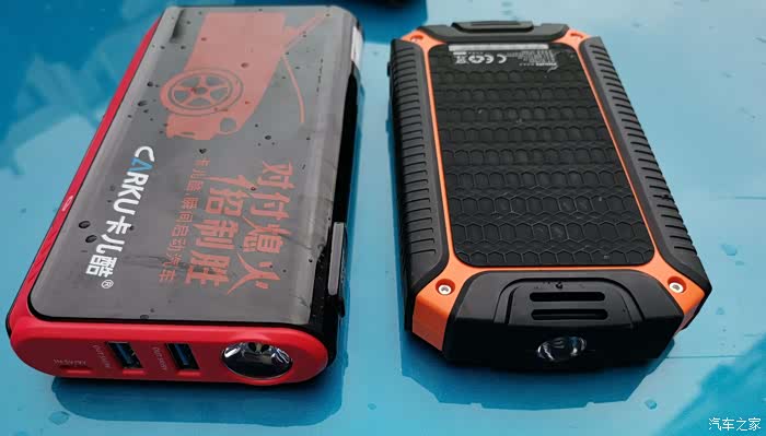

我把两款应急启动电源都放到这个收纳包里了
两款电源,两套电瓶夹都能装得下,有这个收纳盒很方便
还有固定电源的魔术绑带,使两块电源不晃动

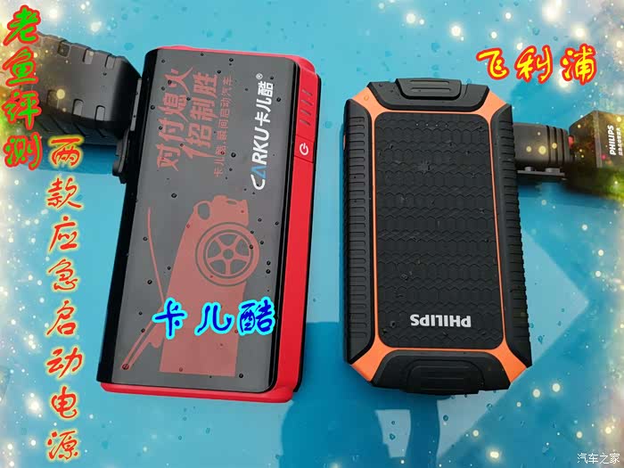

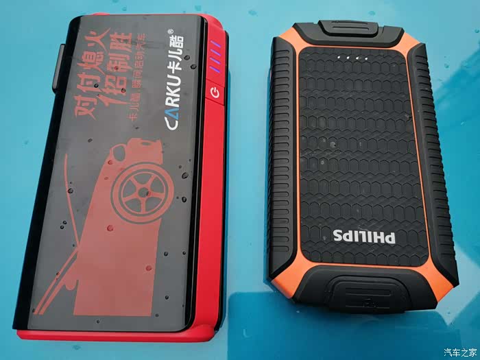

卡儿酷标的是12000毫安介绍说可以启动汽车30次,飞利浦标7500毫安可以启动汽车20次,抱歉,但我是真的没有测试过次数

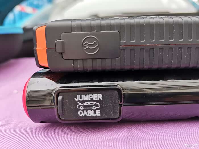

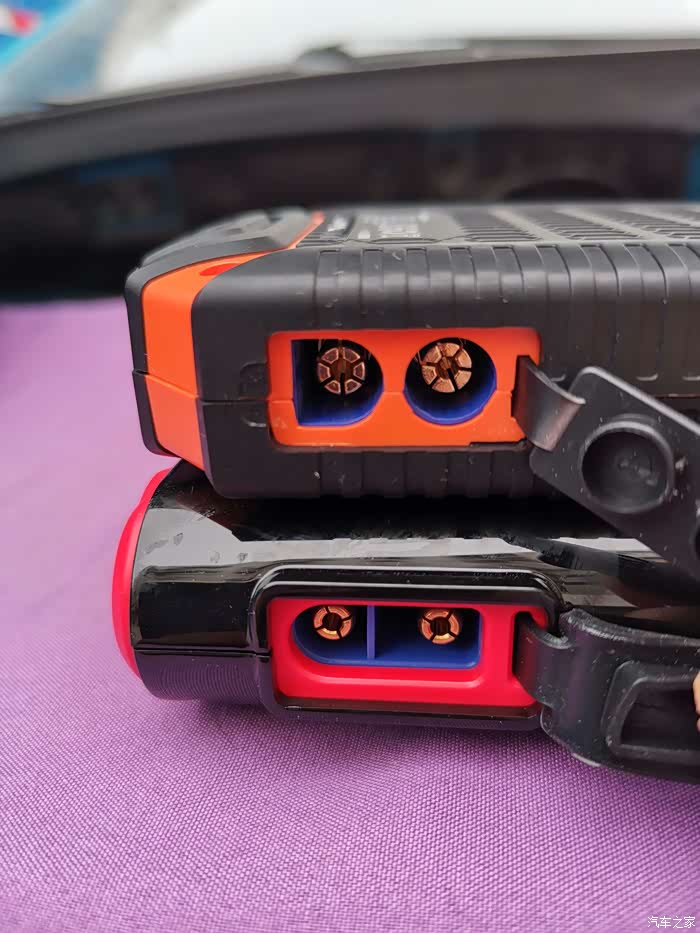

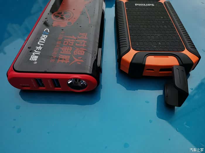

汽车启动输出口

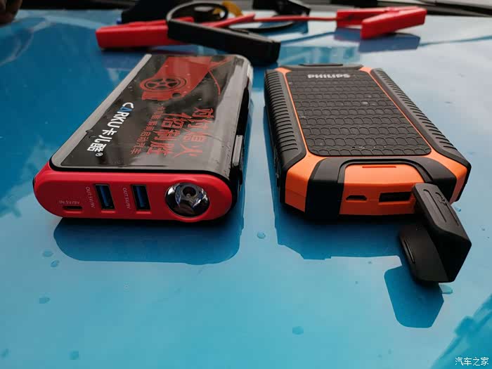

充电口,卡儿酷有5V/2.1A和5V/9V两个USB输出插口,飞利浦就有一个2,4A的USB口都可以为电子设备充电
12V汽车启动电瓶夹插口端,都有防尘盖

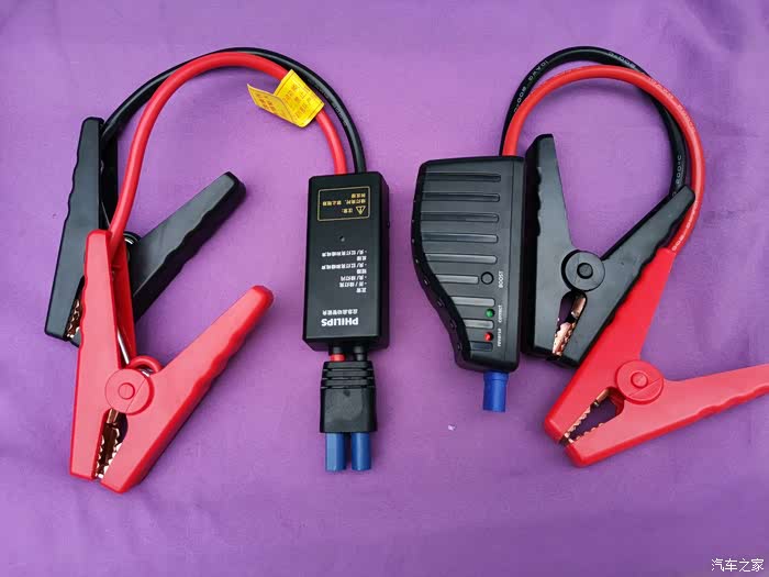

插上电瓶夹效果,电瓶夹颜色红色是正极,黑色是负极

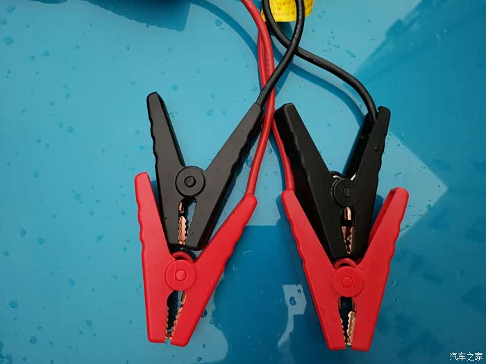

电瓶夹质量都非常不错,夹子很紧

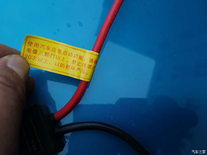

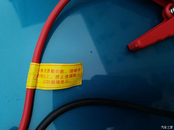

线上还有警示语,使用提醒注意
启动汽车电量要保持3灯,不可以连续点火20次,以免损坏产品

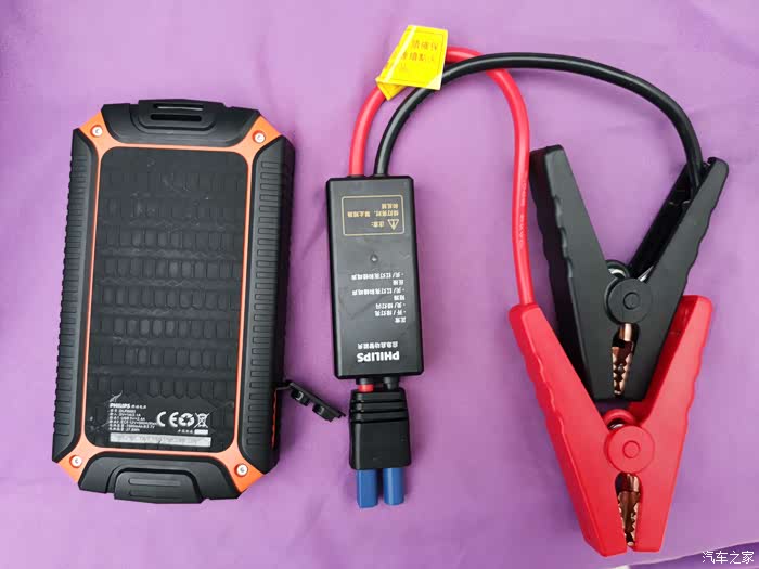

卡儿酷的电瓶夹稳定器比较大点

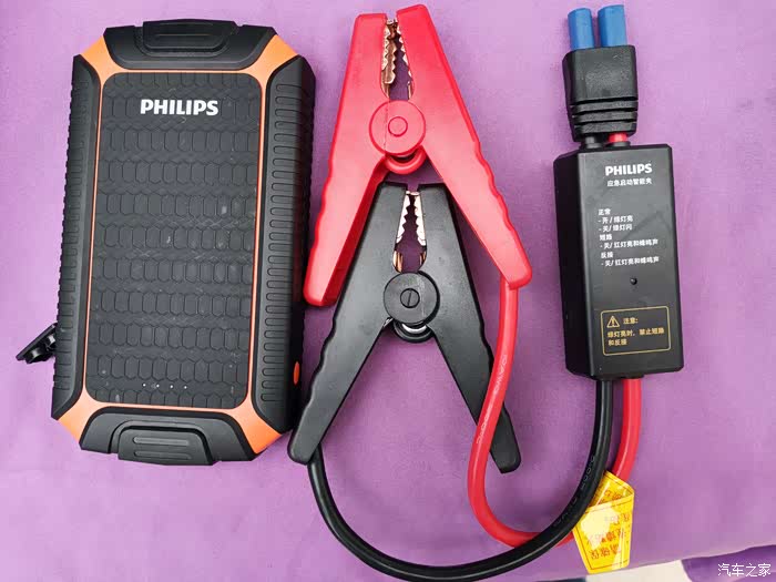

飞利浦的电瓶夹稳定器小了很多,夹子口是黄铜的咬齿
飞利浦外壳是软胶保护的,手感很不错

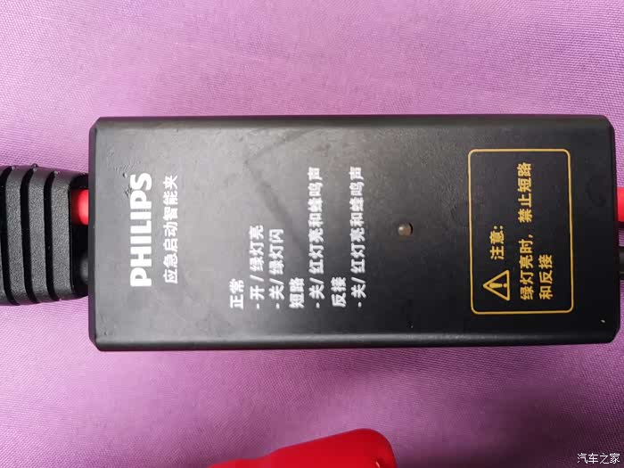

正常与短路说明
使用方法也有说明,对照着操作就可以了

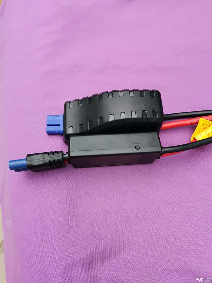

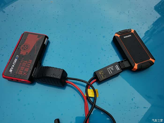

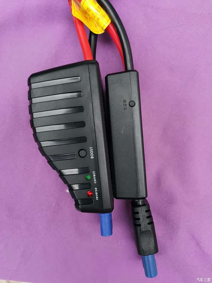

两款电瓶夹对比,就是智能稳定器大小不一样
智能稳定器对比,功能都是一样的

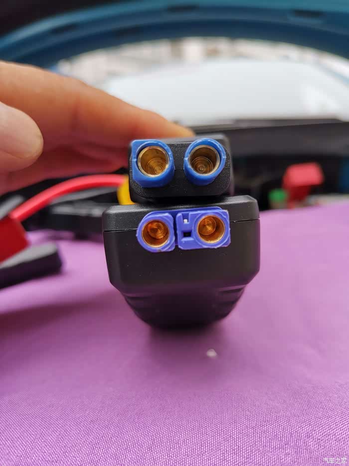

都是DO防插反设计,不用担心会把线插反,卡儿酷的带温控针
工作灯,还有复位键
两款电瓶夹细节展示
摆个造型

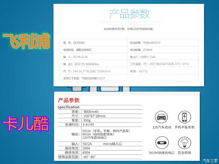

两款应急启动电源的参数

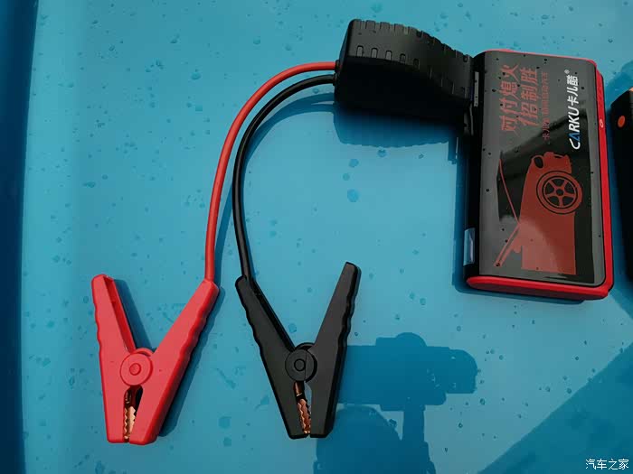

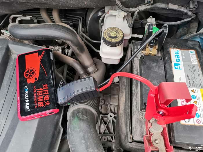

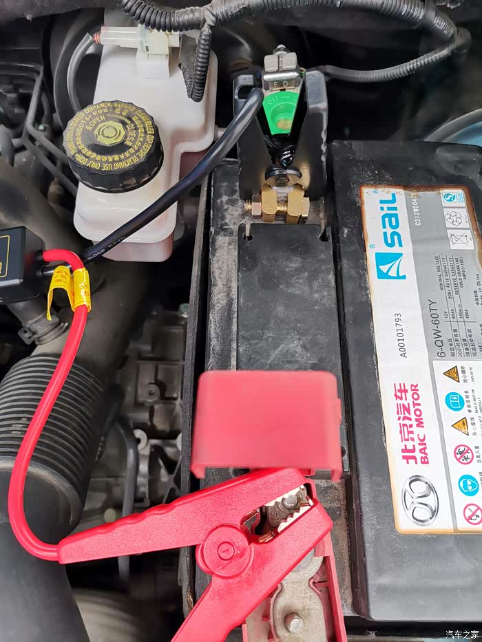

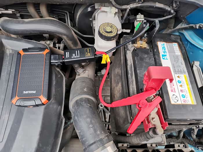

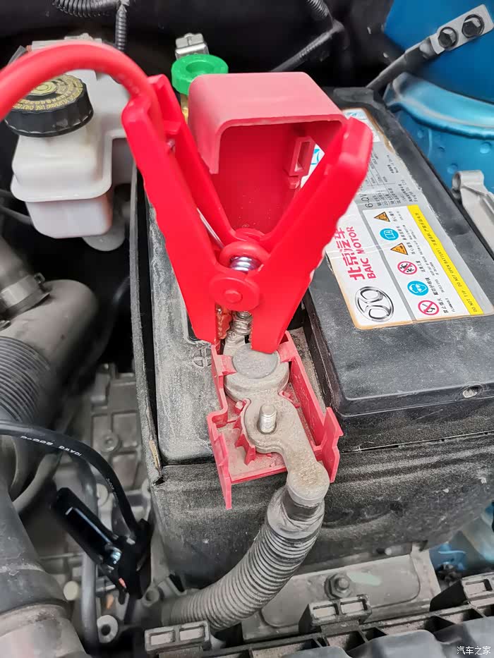

红色夹子夹到电瓶正极,一定要先夹正极
夹稳就行了,也没什么特别注意的

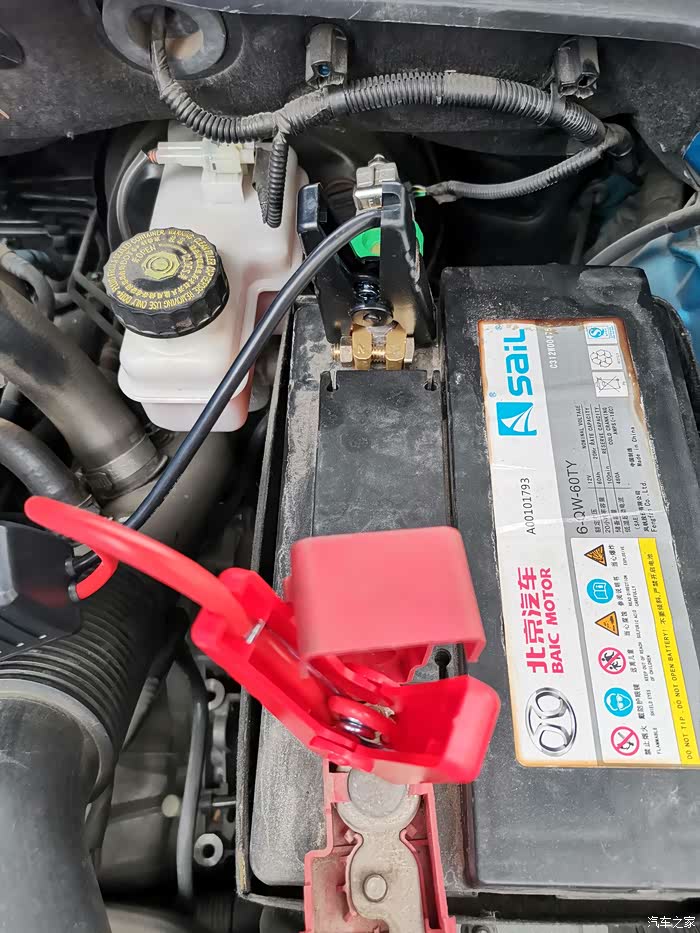

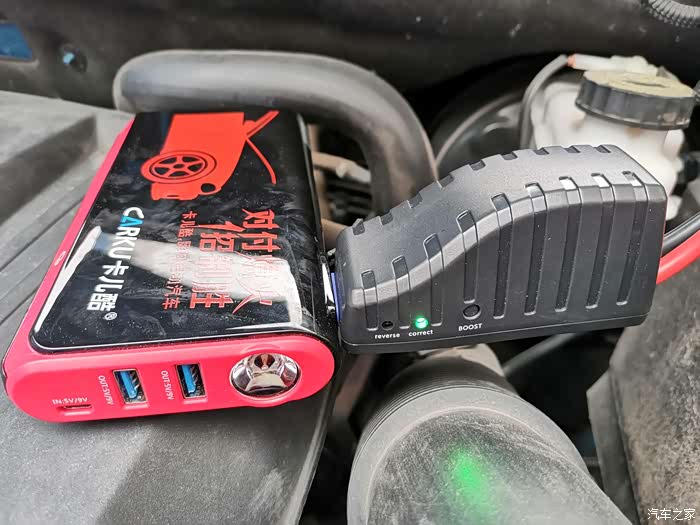

正极夹好后就可以夹电瓶负极了
正负极夹好后,正常就是绿灯亮起,这样就可以进入驾驶室启动汽车了
汽车启动后,先摘掉负极电瓶夹,在摘掉正极夹子

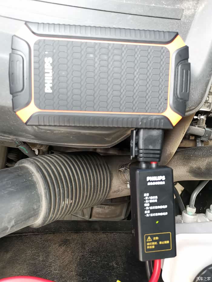

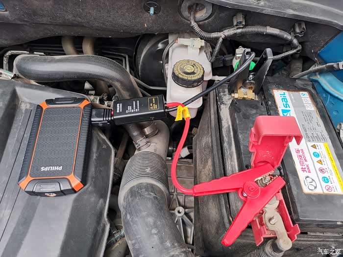

再用飞利浦应急电源夹好电瓶正负极
夹好后一样是绿灯亮起,即可启动汽车啦
两款电源使用方法都是一样的,绿灯亮就表示可以启动汽车了
两款电源的参数,两款都是配有一根充电线,输入都在2A,所以用手机充电器就可以为电源充电
