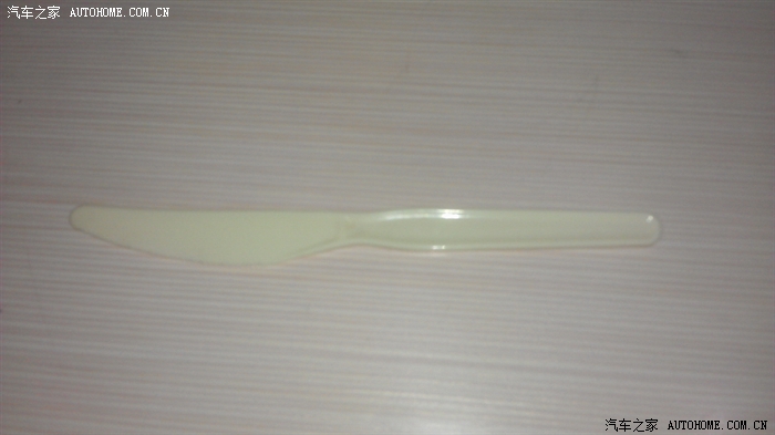

这是我开面板的神器。切蛋糕的刀。整体感觉--太软。

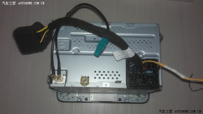

待装的RCD510.转换线是从X宝上一个号称专做大众配件的店里卖的,但和坛子里宝友的照片一比感觉上当了。
