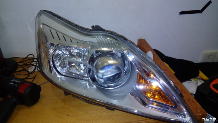

穷折腾,DIY 松下安定 zkw透镜 雪莱特D2s 更新路试图

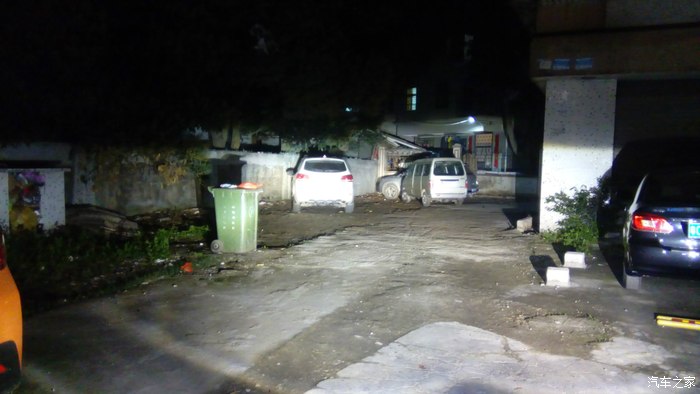

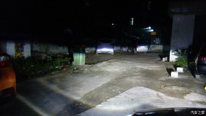

ZKW是宝马5系 7系上面的透镜,远光跟海拉3有的比。今晚试了一下,远光比较爽。懒得打字,看图片吧。
总价格: zkw透镜一对 168包邮(很大改装有难度所以很便宜,不担心假货)

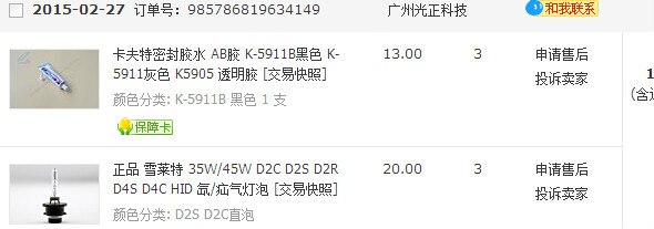

灯泡:雪莱特D2s 一对40
其他都是很琐碎的东西了。不放入成本。性价比还是很高的。海拉成本就稍高了。
很多人问在哪里买的,下面贴出来。如果版主觉得违规,请通知我删除,谢谢!

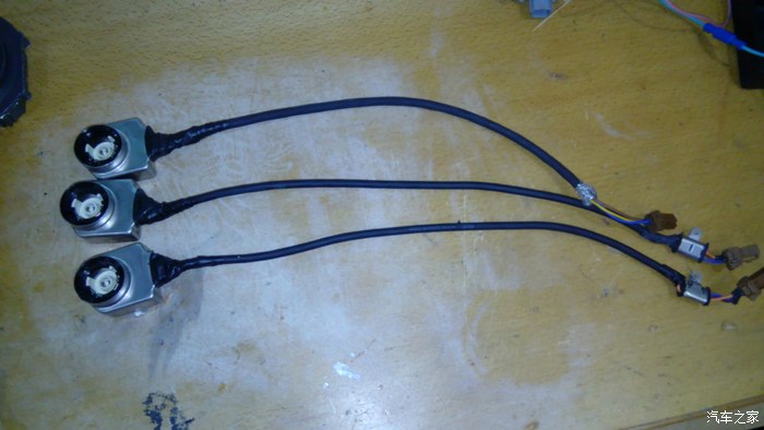

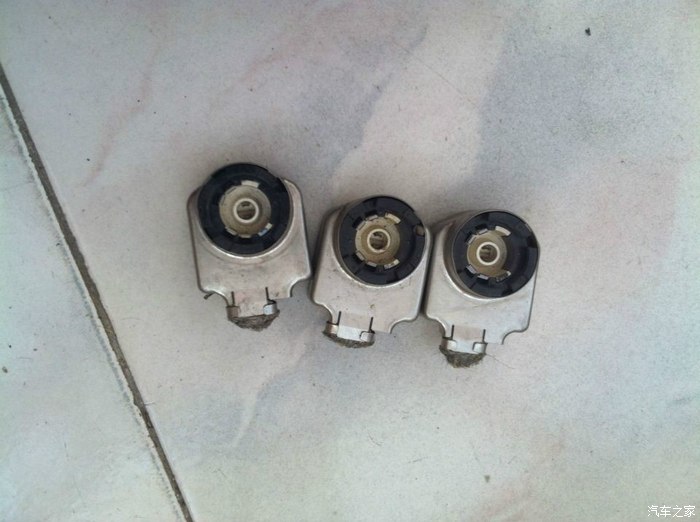

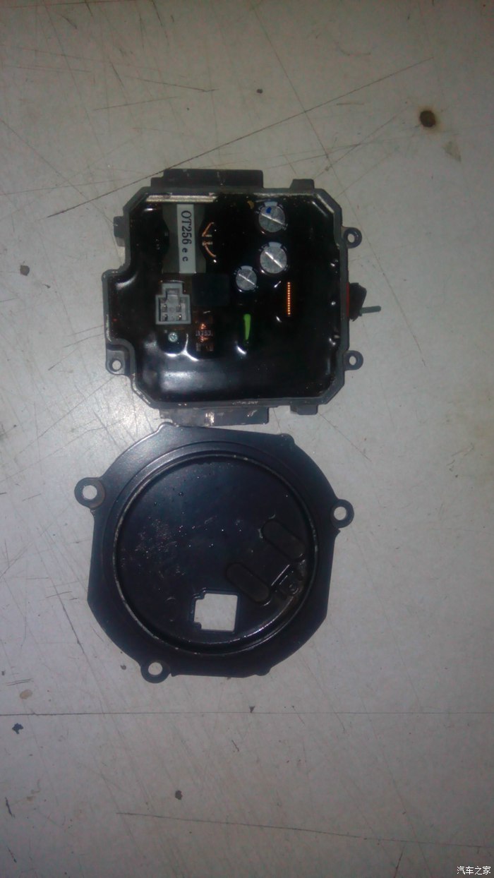

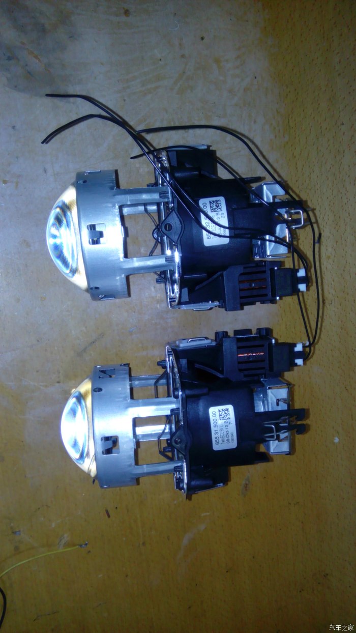

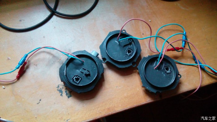

买的松下安定,一个50,买了3个。拆开中间钻孔过电源线
钻好孔中间过的是耐高温的硅胶线。线头用大电流的插座件连接方便以后更换
三个高压头剪线的,一个10元。也买了三个。没有线束。准备DIY一条

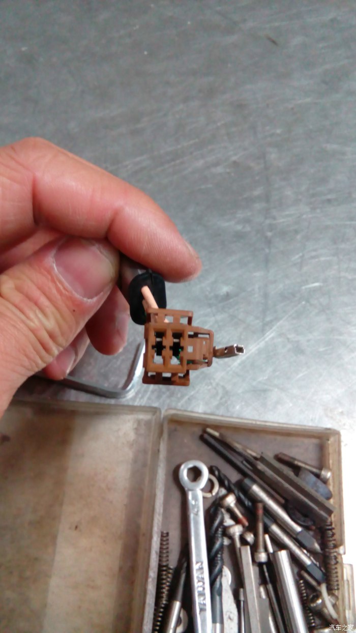

拆开的端子,焊上三芯屏蔽线。
做好了。

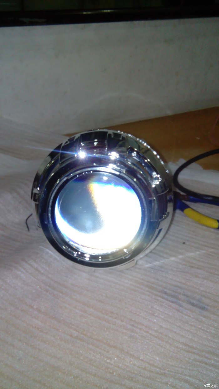

2个ZKW 透镜,真他妈的大啊。168一对包邮,便宜货。

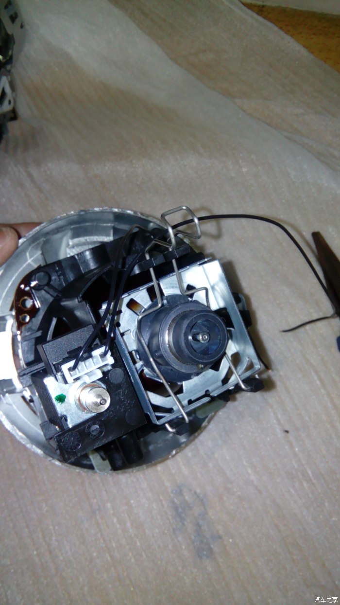

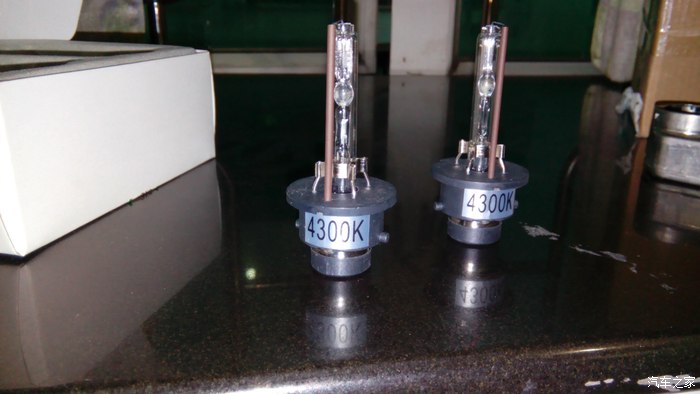

雪莱特D2s灯泡,感觉偏黄。
弹簧改一下 反过来装D2s

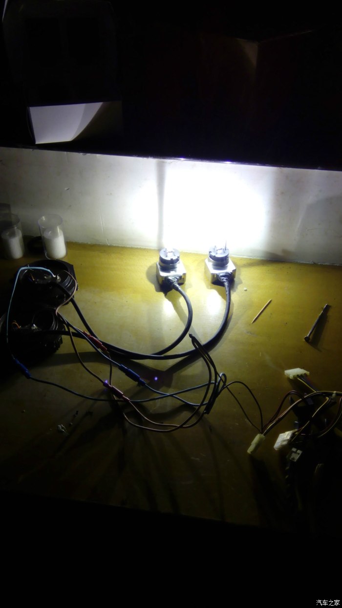

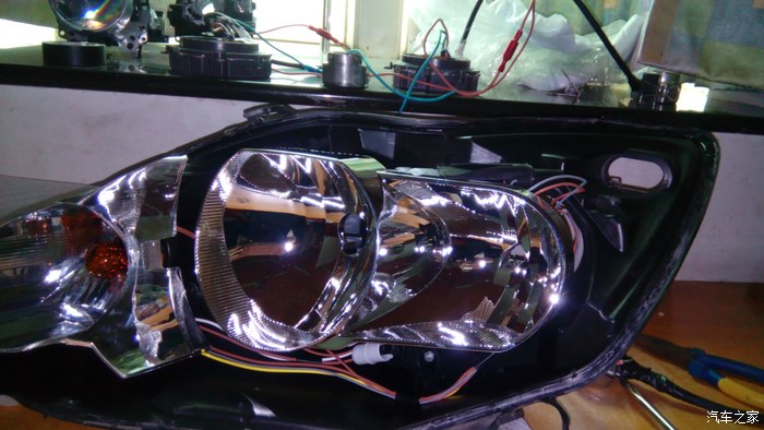

试试能不能点亮 变光。

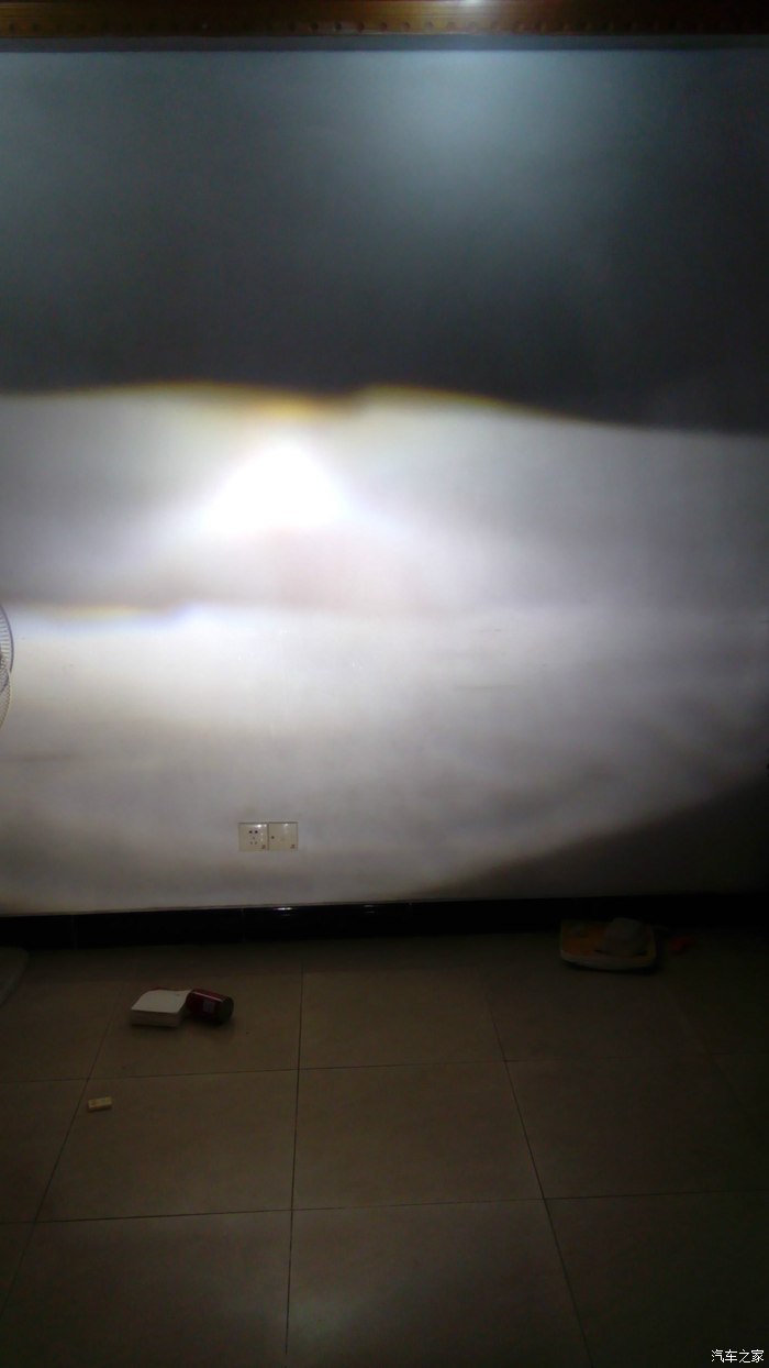

看看光型,一个远一个近;

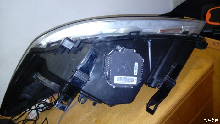

热风枪 100多度 加热 开灯壳;2个花了1个多小时。太麻烦了
拆好了。

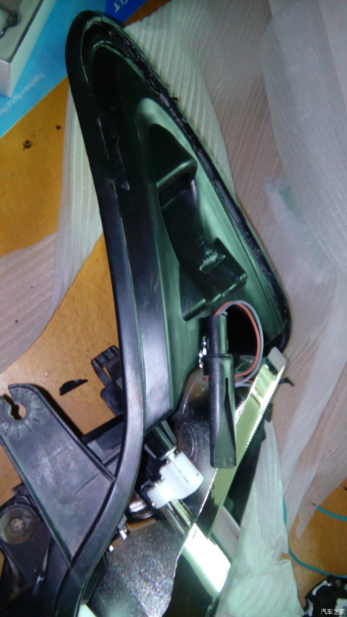

这个罩子买错了,太大 福克斯装不下,急着用车不得不用灯筒剪了一个山寨灯罩
这个灯罩太小 遮不全,算了急着用车
松下的安定给大家看看,原来是外界电源线,我中间开孔穿过去 不用再外接电源线。表面看起来好一点。
大家最关心灯光,这边这几天大雾,出去试也忘记带手机了。过几天上图片。感觉雪莱特的灯泡没有欧司朗 飞利浦这些焦点那么准,但是便宜。一个才20.
第一次改灯,请大家看看这切线正常吗?
