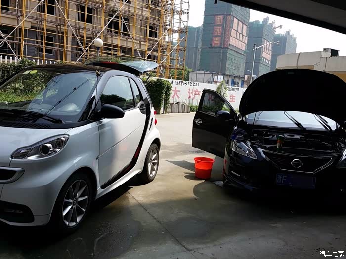

车买来已经两年了,正好开了2万公里,今天天气好,大保健做起。
车买来,除了索赔和保修,从来没有去过4S店,一是因为太远,二是因为不想在这车上投入太多,三菱的发动机,也不值得去奔驰店做保养。
38不是说了么,这车保养很奔驰,买这车的人咬着牙养着,哈哈哈。那行,那我就把成本做的最低化,自己比较喜欢玩车,能自己动手就自己动手把,乐趣无穷。

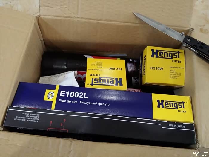

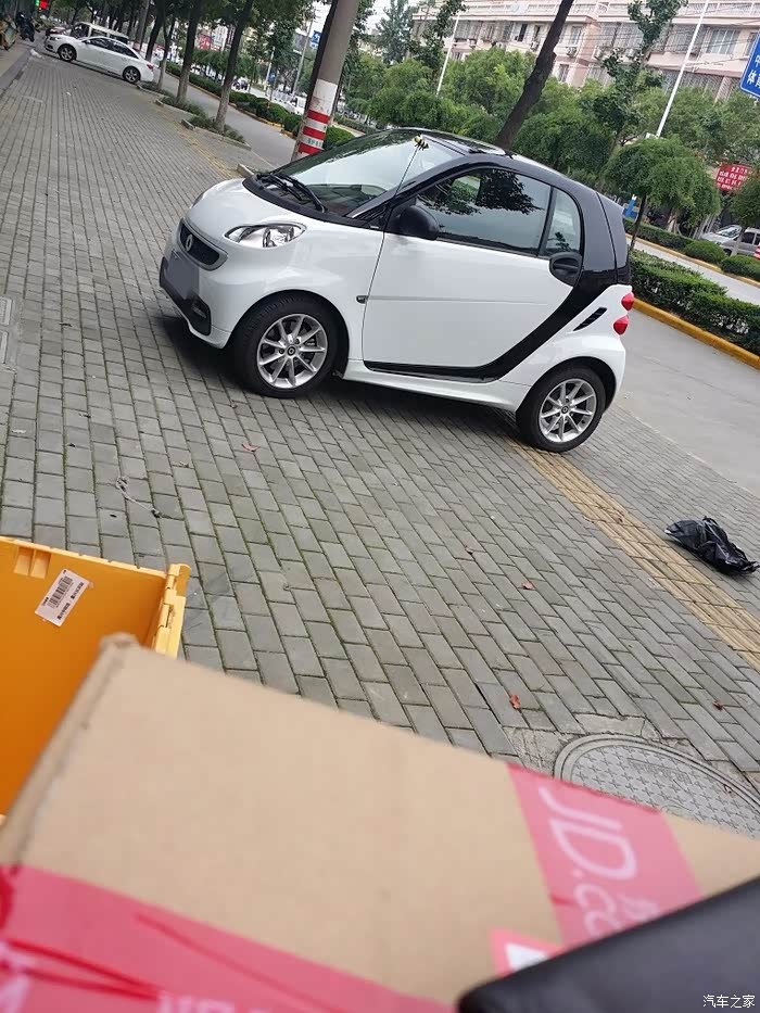

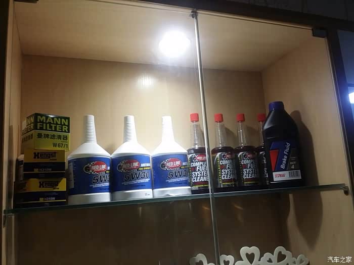

出发,直奔狗东,拿材料去
狗东的半价活动,不知道让多少商家咬牙切齿

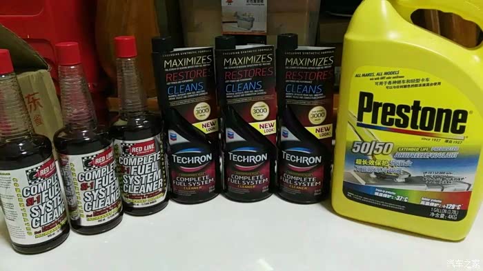

一堆补品

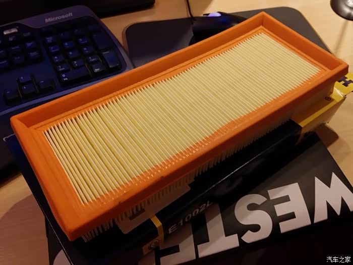

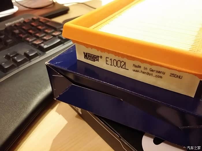

2万公里需要换空滤,这个不错,又便宜,还是德国造
比原厂的做工好

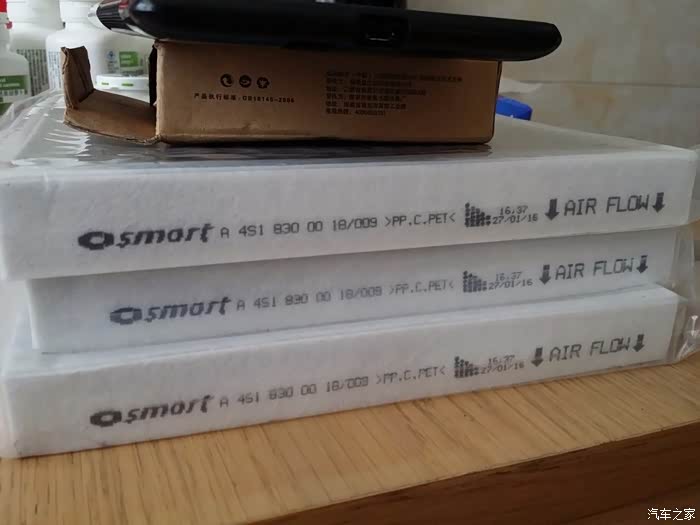

空调滤芯,便宜货

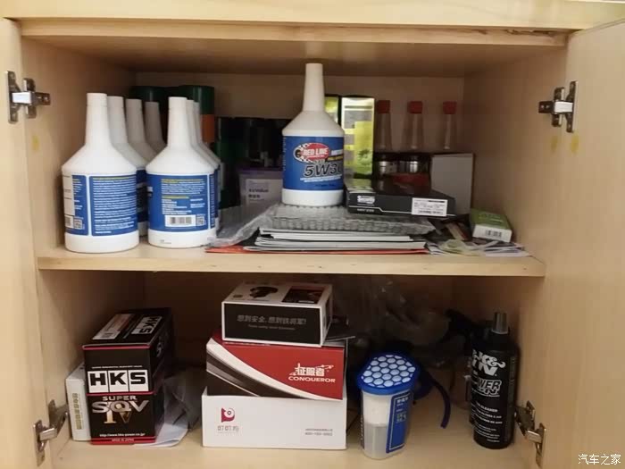

家里屯的补品,剁手
家里屯的补品,再剁手
家里屯的补品,这回要跺脚了

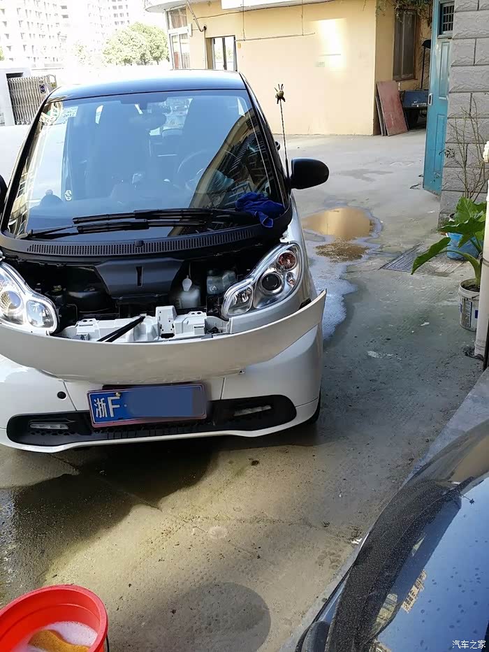

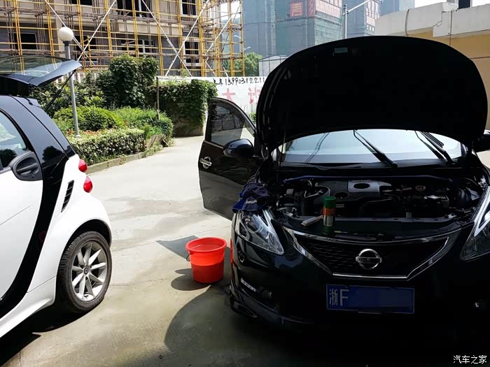

本人还有一台骐达GTS,和日产4S店关系好,所以每次借他们场地都不计较,尽管用

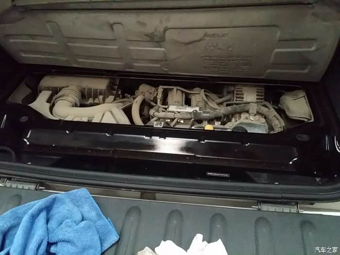

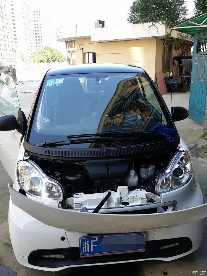

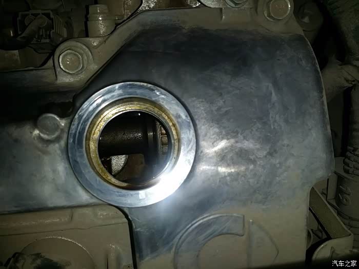

开盖,真TM脏
加油口,好希望酸酸乳啊

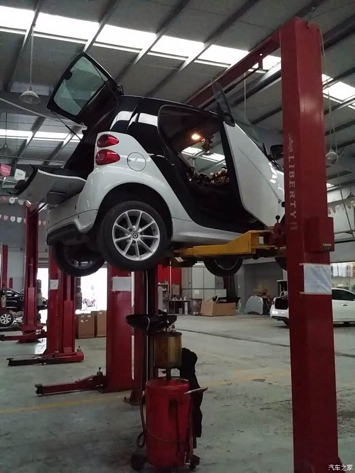

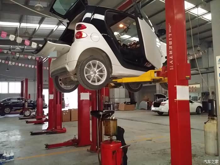

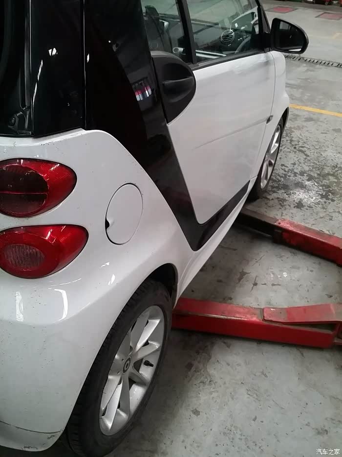

抬起来
这车太小,只能用这种举升机

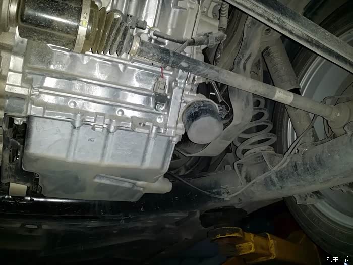

检查一下底盘

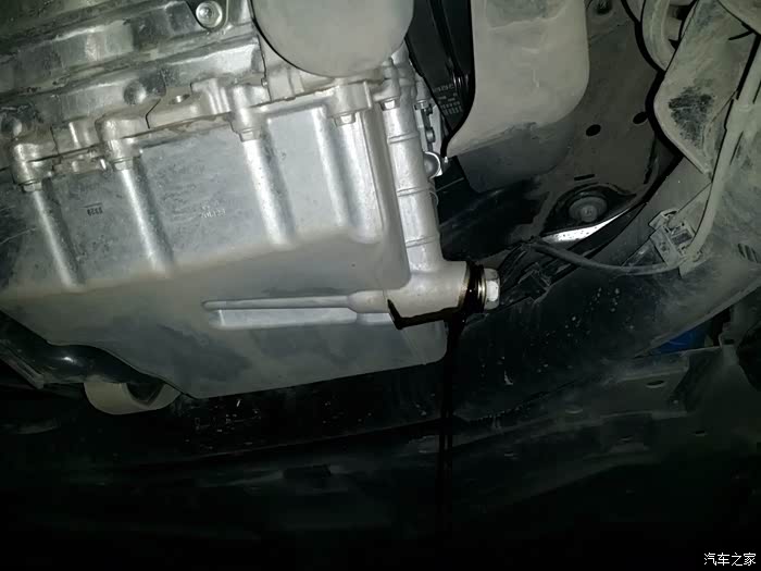

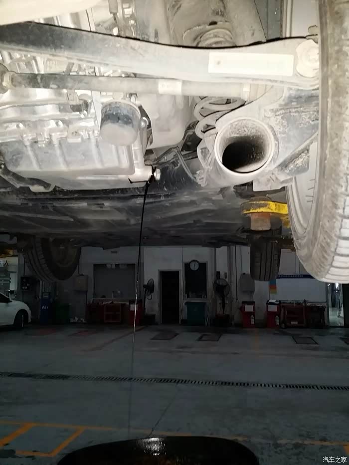

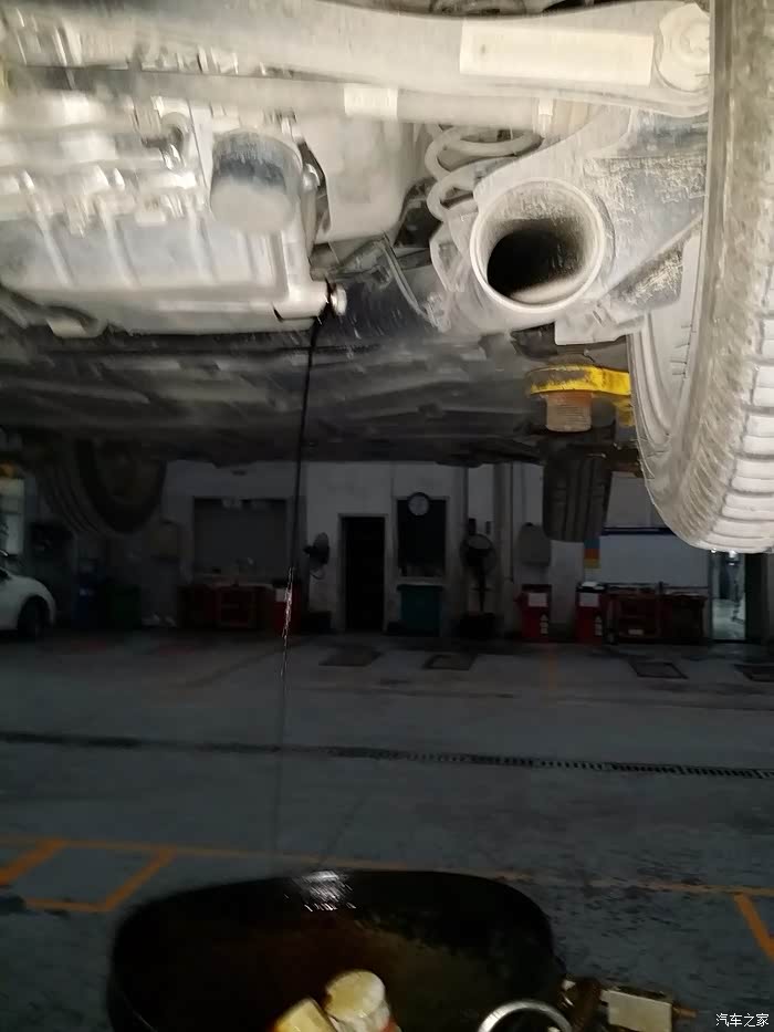

放油
放油中。。。
等待10分钟,差不多干净了,清洗干净上紧螺丝

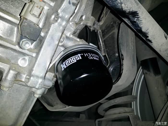

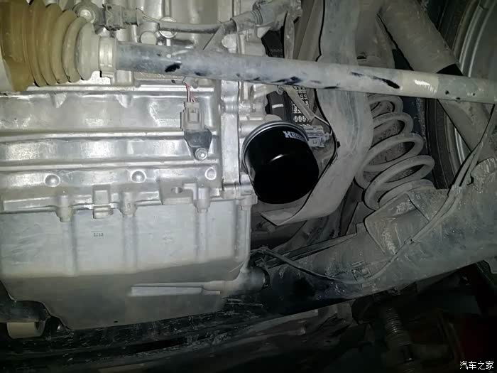

换机滤,思密达造的
看起来挺不错的

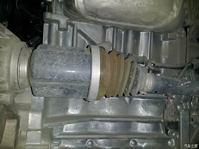

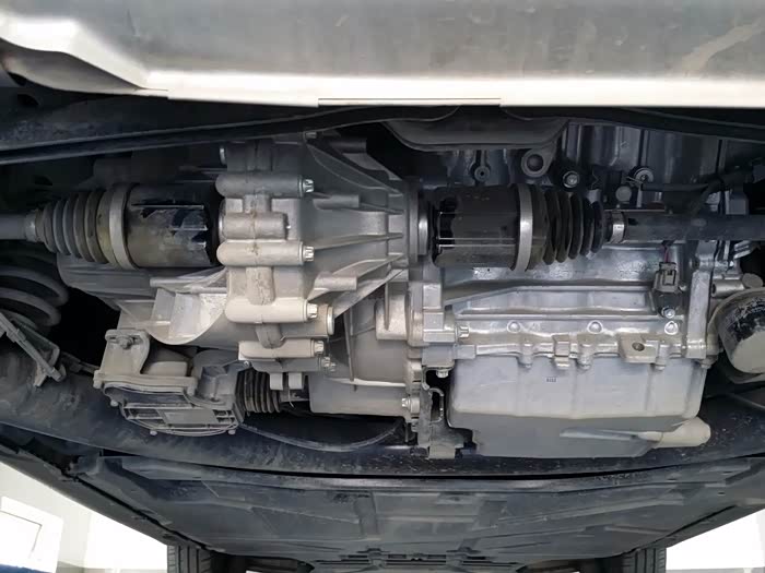

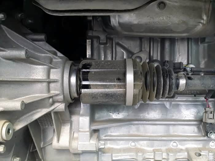

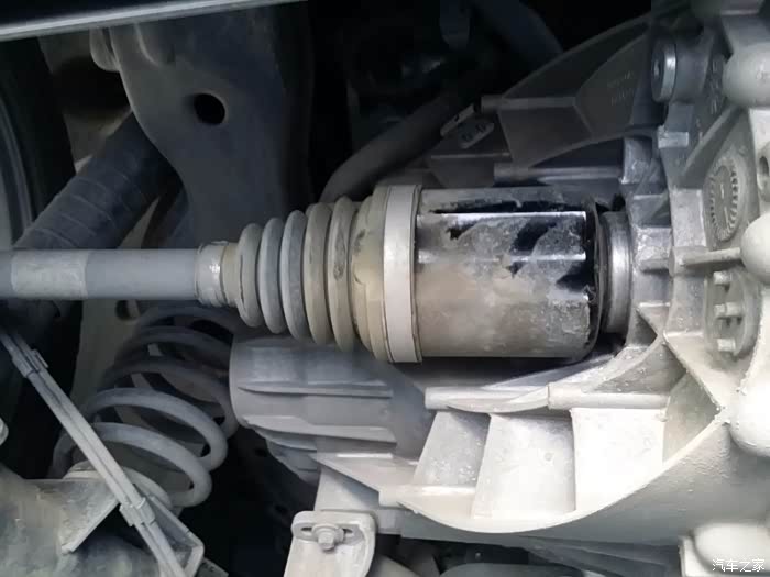

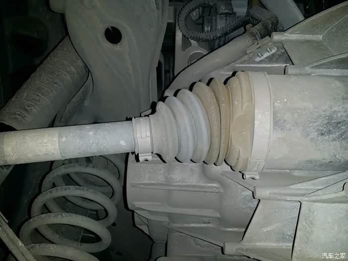

检查半轴
半轴油封正常,没有渗漏
完美,运气真好
干干净净
没有漏油

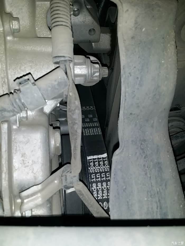

检查皮带,没问题,看来是改进了,以后定期再检查

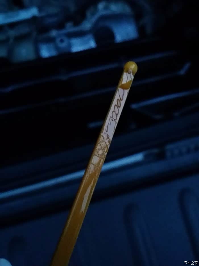

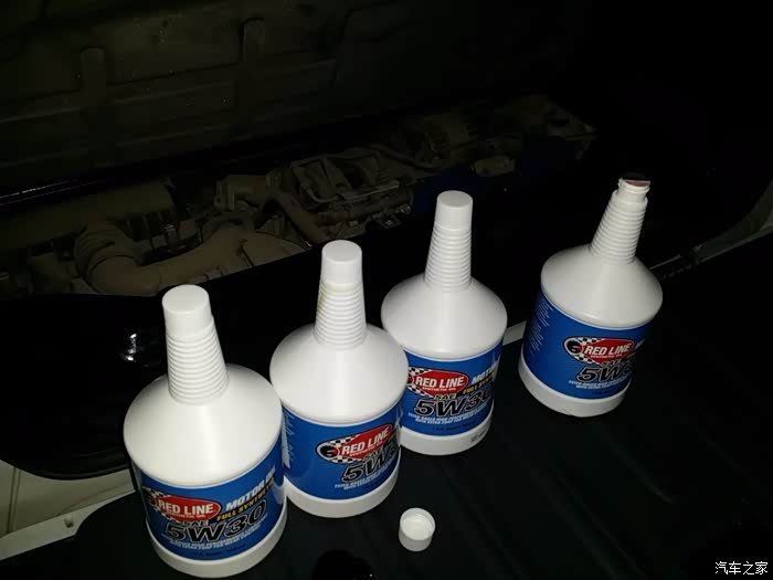

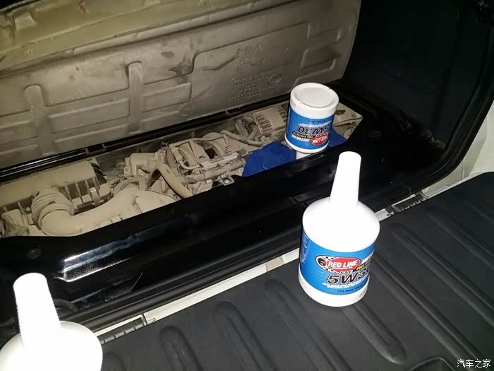

开始加机油,这个三菱三缸机,彻底换油需要3.6-3.7升左右,实际到机油尺中线,只需要3.2升
一瓶1升稍微不到点,加了3瓶整的,第4瓶倒进去一点点就差不多了
运行一会儿,拔尺,恩,刚刚好,完美

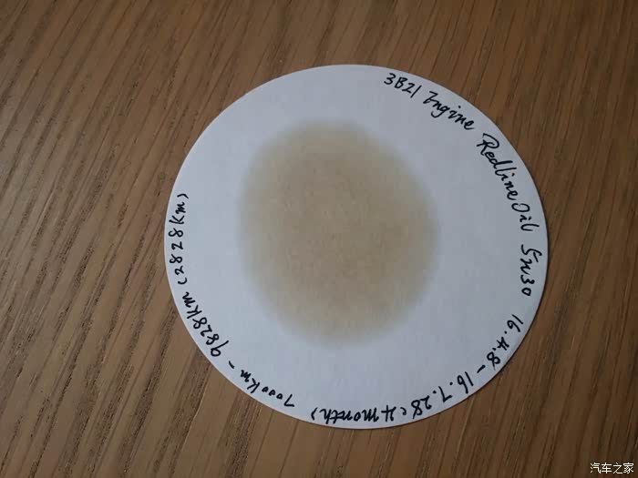

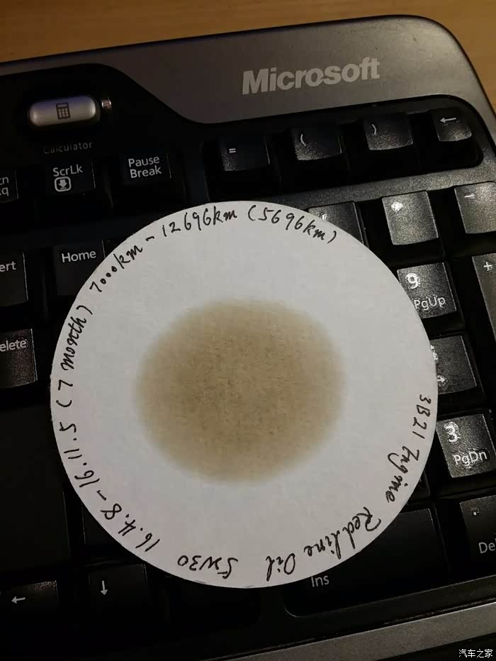

这是机油油样测试
品相很好
1年1万公里换油没问题

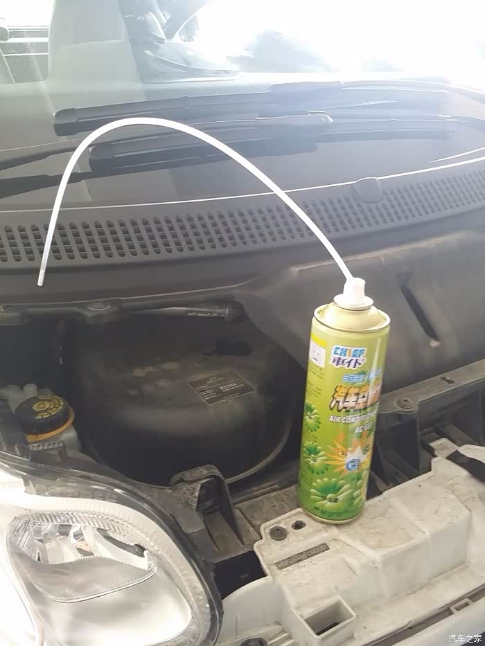

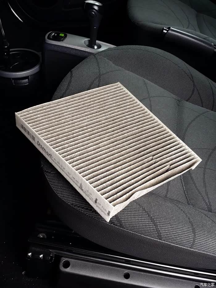

准备清洗空调

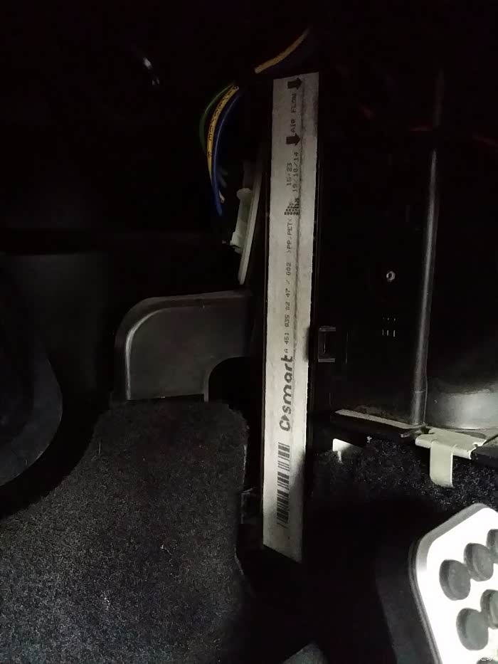

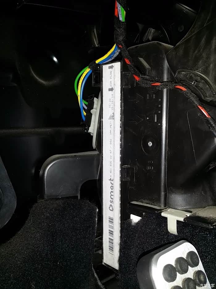

找到空调滤芯的位置,在驾驶位下面
油门踏板前面
拆除滤芯,好脏,还有树叶,算了,还是扔了吧
风力开到最大,温度开到最低,对准外循环口喷。好了切换内循环,再喷。然后让空调开10分钟,吹吹干就OK了。

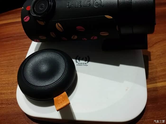

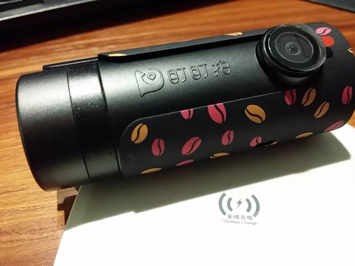

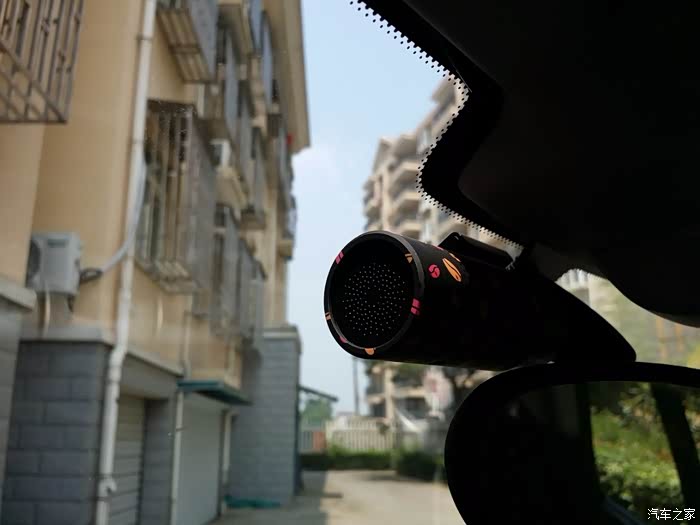

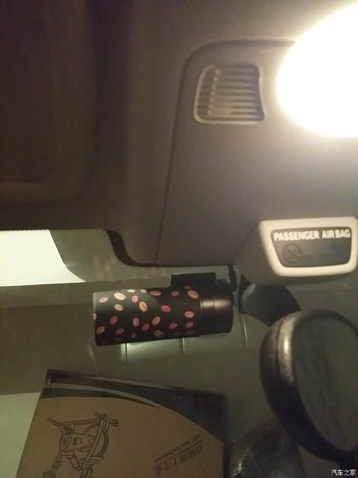

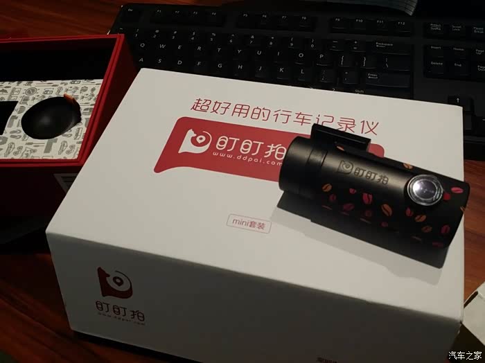

空调搞定,重新固定一下行车记录仪,这个是狗东活动时候买的,199,真便宜
无屏幕,直连手机,方便
带个遥控拍照按钮

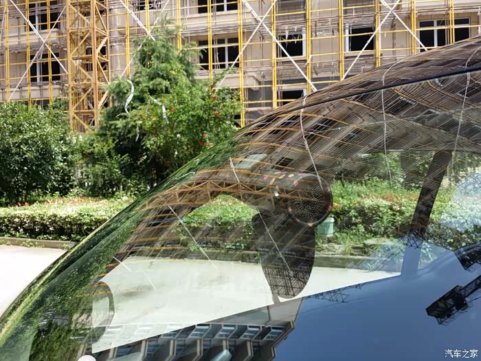

重新走线,从A柱上去,固定在后视镜旁边
外面看的样子
里面看的样子,完美。好了,换油,换空滤,洗空调,搞行车记录仪,今天的任务全部完成。等过几天空了,找个有循环机的地方,准备去换刹车油。2年就要换刹车油,这原厂的油是该多垃圾啊

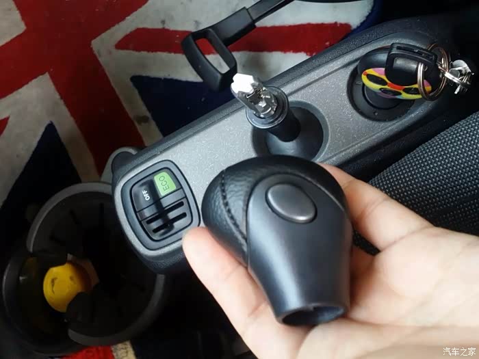

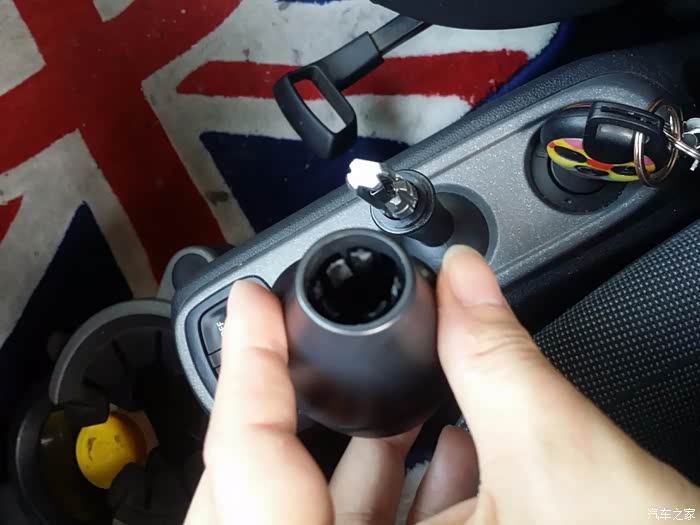

亮点来了,一定好奇我为啥把这玩意儿拧下来吧
其实我真不是故意的,TM里面的卡扣断了,就是在前面清理内饰的时候一拔,TM断了。看来又要去4S店索赔了,之前已经索赔过好几个内饰小东西,这车的内饰塑料不是一般的垃圾。好了,今天的保养到此为止,感谢大家观看
