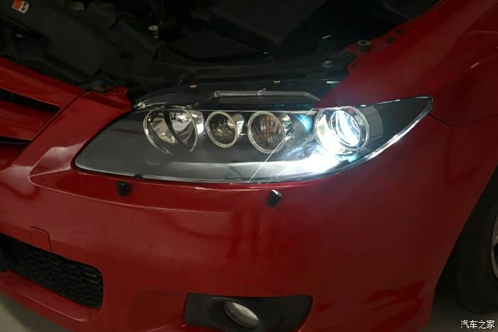

9年老马,灯罩老化严重。上次改灯本打算换了,无奈没货,凑合抛光一下就安装上了,本打算不折腾了,没想到啊。那天出门发现,被无良之人剐蹭逃逸。我心里一万只**喷腾而过。
得了。既然刮花了,外加老化了,那就索性折腾一下换吧(由于远光灯碗不聚光了,没改灯时验车一直没过。。)一起更换吧

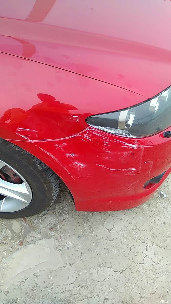

那天被无良之人剐蹭。灯罩花了,叶子板瘪了。前杠花了,灯爪断了
看看,俩爪都断了。。

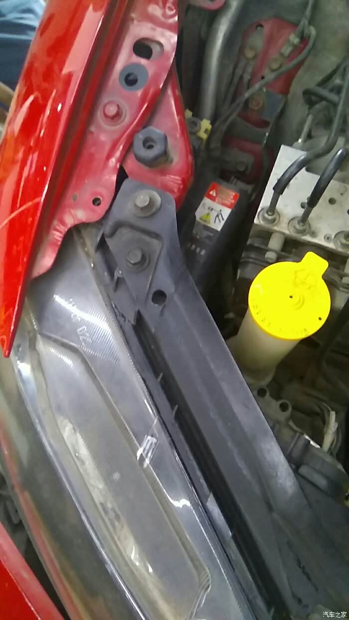

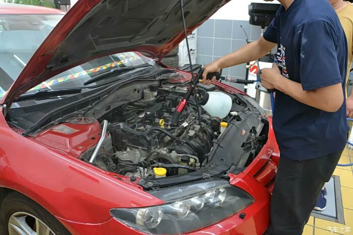

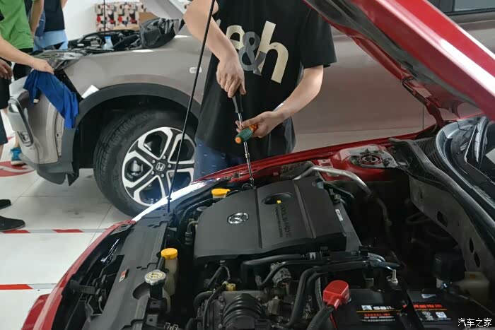

那天做保养,看看吧。。。收拾不出来了。

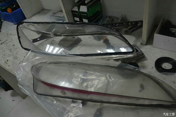

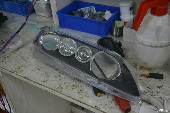

到了改灯店拆吧,拆解过程就不说了。。很快就下来了。新旧灯罩对比下。。。还是折腾一下吧
新灯壳内壳安装

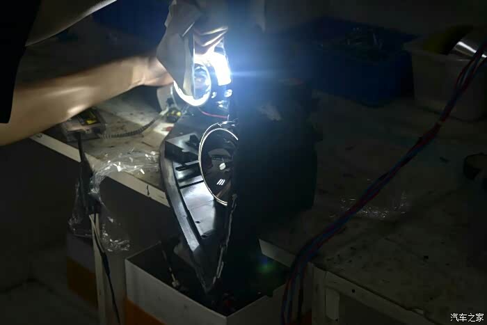

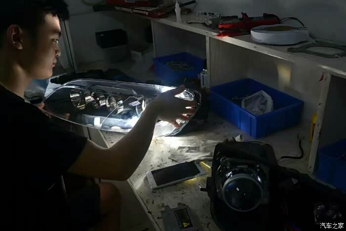

拆开灯

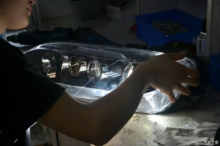

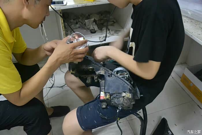

安装远光z9灯碗
擦拭透镜。一定要擦干净
擦拭完毕开始封灯壳
一点点来

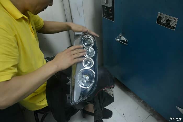

大概对好后开始放入烤箱加热。由于马六是软胶,一定要加热一下才行。
拿出来,趁着热。赶紧合灯。

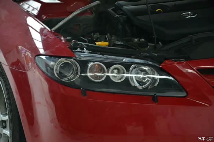

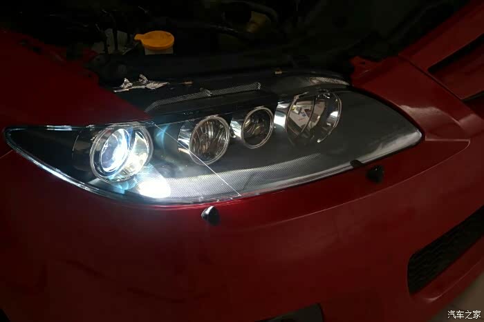

安装好。看效果

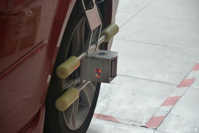

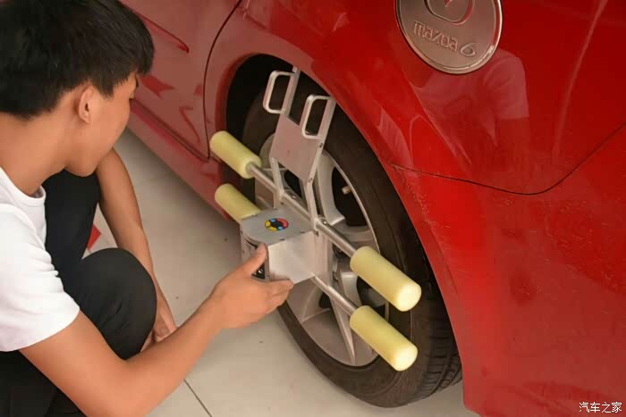

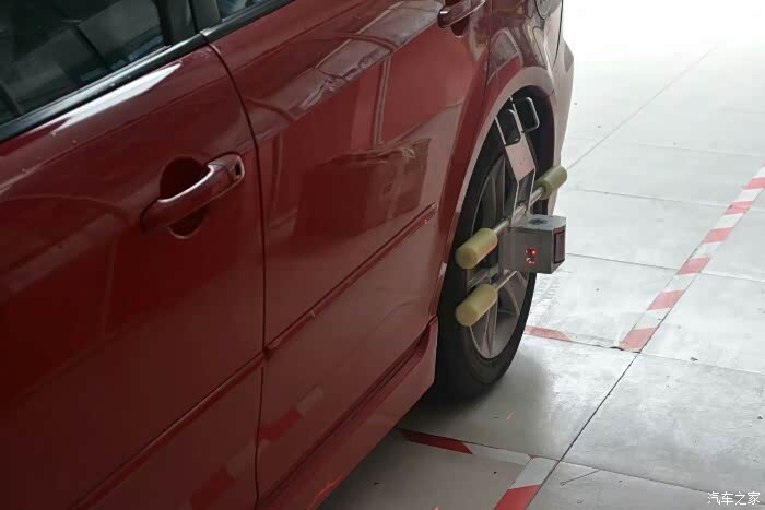

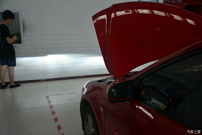

新家伙。水平仪

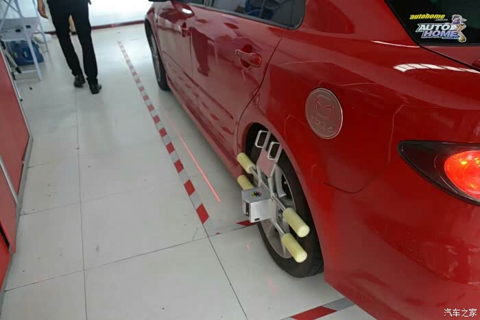

利用后轮不动的射线。更加精准
看看
特写

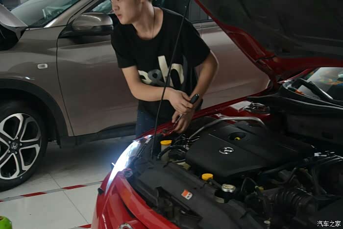

开启近光,准备调光

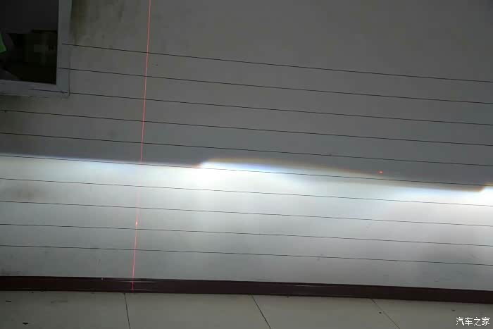

开始调光

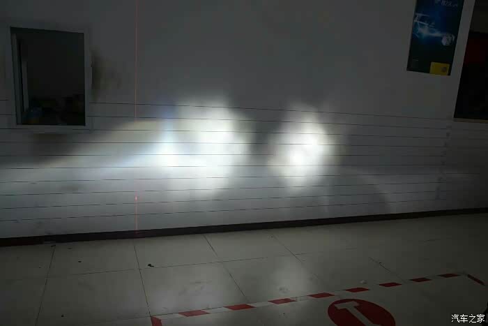

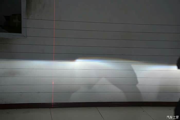

光型。忽略走过的人影
切线。

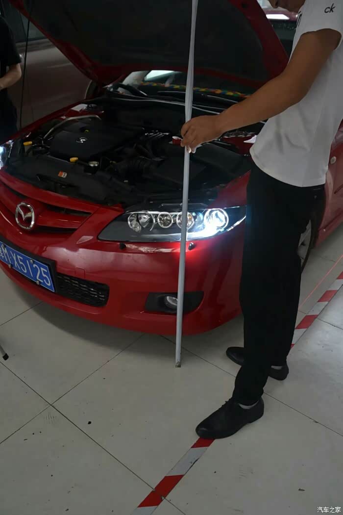

高度测量
在继续调
远光效果
来俩特写
