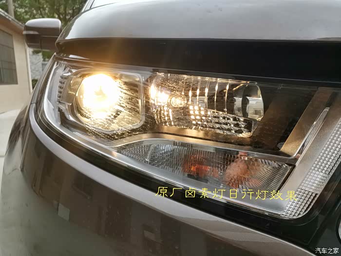

原车的卤素灯,它虽炯炯有神,但是奈何目光太过温柔,很容易就被别人直接“掐死”。

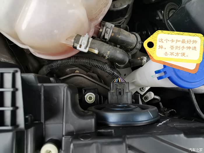

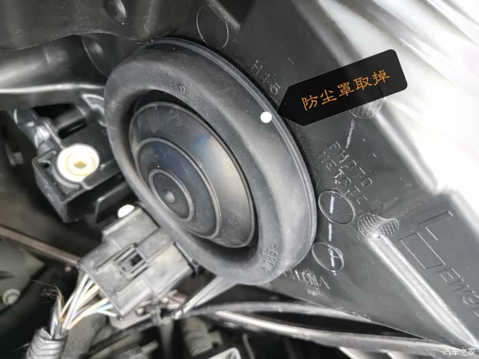

打开引擎盖,找到H15字样的标记,可以看到远光灯光组件上面的这个防尘罩很软但很紧实,轻轻且慢慢地掰下来。

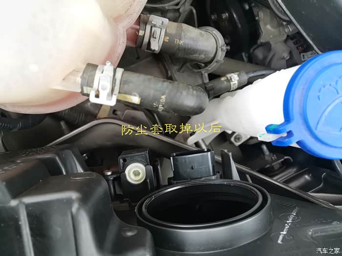

副驾的位置,防冻液那里有个出水管的卡扣最好先取掉,否则一定会影响手指的进进出出。取掉卡扣的方法很简单,小学毕业水平的我一看就会了。

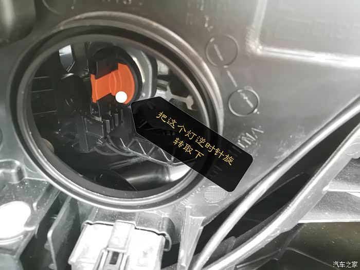

这个灯的三个触片卡在固定支架的触片上,因此不能直接拔。

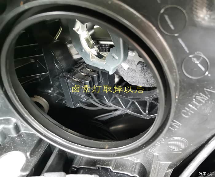

取灯以前,为了保证安全,将车辆开关关掉,随后将连接大灯的线束接口也断开。防尘罩取掉以后你们会发现那个洞相当小,如果你学过东瀛加藤氏的独门二指秘术,那么恭喜你,以后的步骤对你来说犹如探囊取物,你只需要二指并拢,缓慢地伸进洞口,两手指夹住灯把手,轻轻逆时针一拧一拔,那个灯就被取下来了。但是如果你和我一样,二指无力,那么悲剧来了,我们需要进进出出N多次,在费尽九牛二虎之力以后才堪堪将灯泡拧下。

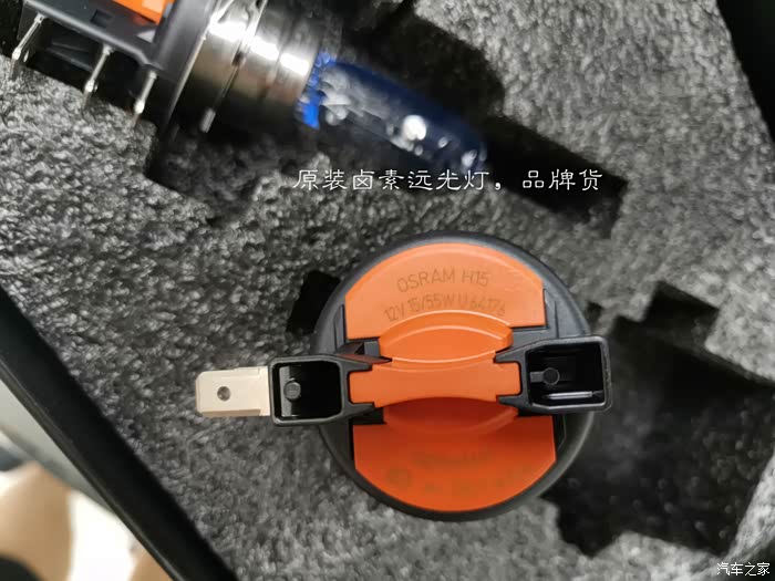

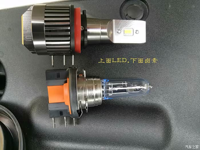

原车的欧司朗H15远光灯泡

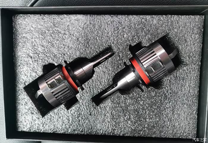

拧下灯泡一对比,你会发现替换的LED灯泡后端比较长,不要紧张,那是因为有散热风扇。放心去安装,余量绝对够。不过安装时候请小心,前面说过,那个洞比较小,两根手指需要轻轻地,直直地进入,将灯泡卡口对准洞口的缺口,完全进入后顺时针用力一拧,直到灯泡的三个接触片完全归位以后为止。主驾位置的灯泡安装相对简单,副驾位置的灯泡那可就难了,我反正是进进出出N多次,且手指破皮多处以后才安装完成。至于为什么不事先戴手套,我绝对不会告诉你我手指粗,带套以后完全没手感啊。

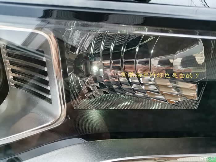

两边灯泡安装好以后,将防尘罩盖上,线束接口合起,然后便是见证奇迹的时候了。不过有句讲句,这个远光LED灯虽然兼顾了日行灯的功用,但是日行灯却不是很亮且显得有点小,像林某健的眼睛似的,譬如不如吧。
晚上的效果还行,因为没有专门的透镜,又加上近光灯是卤素,灯光显得有些散,但是亮度绝对够了,远光一开,一言不合就能射别人一脸白光,你们看这两个车灯,它们又大又白哎!不过这种散弹效果的白光对于前车来说未免有些耍流氓,但是防人之心不可无对吧。

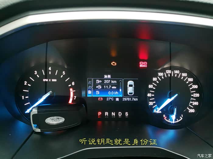

最后上一张钥匙图片,方便版主认证了。
