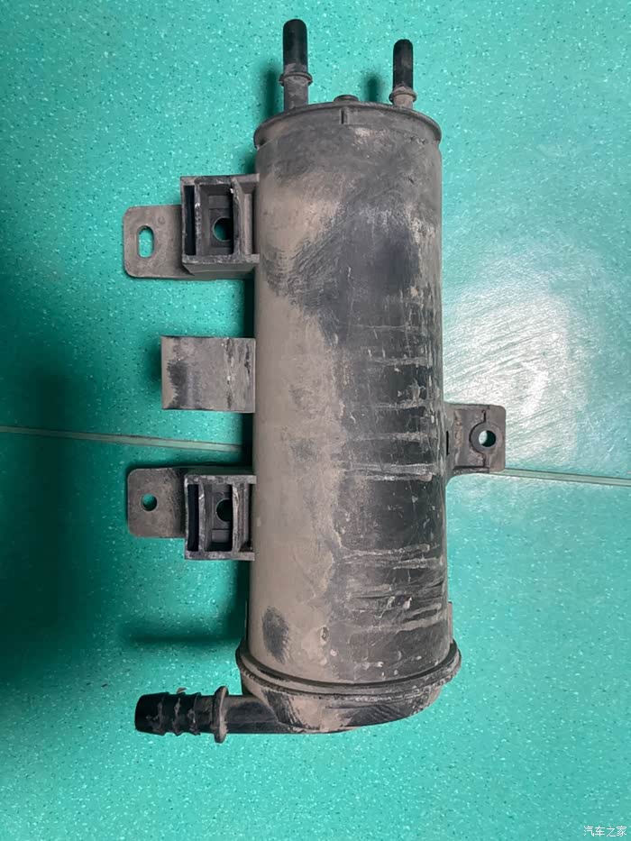

油箱吸气有异响,换碳罐完美解决。
最近发现不管停车,还是行走,车辆的后尾部有异响。停车后找了半天,发现是油箱负压往里抽气的声音。用手触碰油箱口有很大的空气抽进去。咨询修理工说,碳罐坏了。自己上网花170买了一个。店家说是长安福特原厂配件。找个维修部10多分钟就安装完了。由于认识修理工的原因,没收工时费。最多也就50块钱。完美解决。希望遇到一样问题的伙伴们借鉴。
