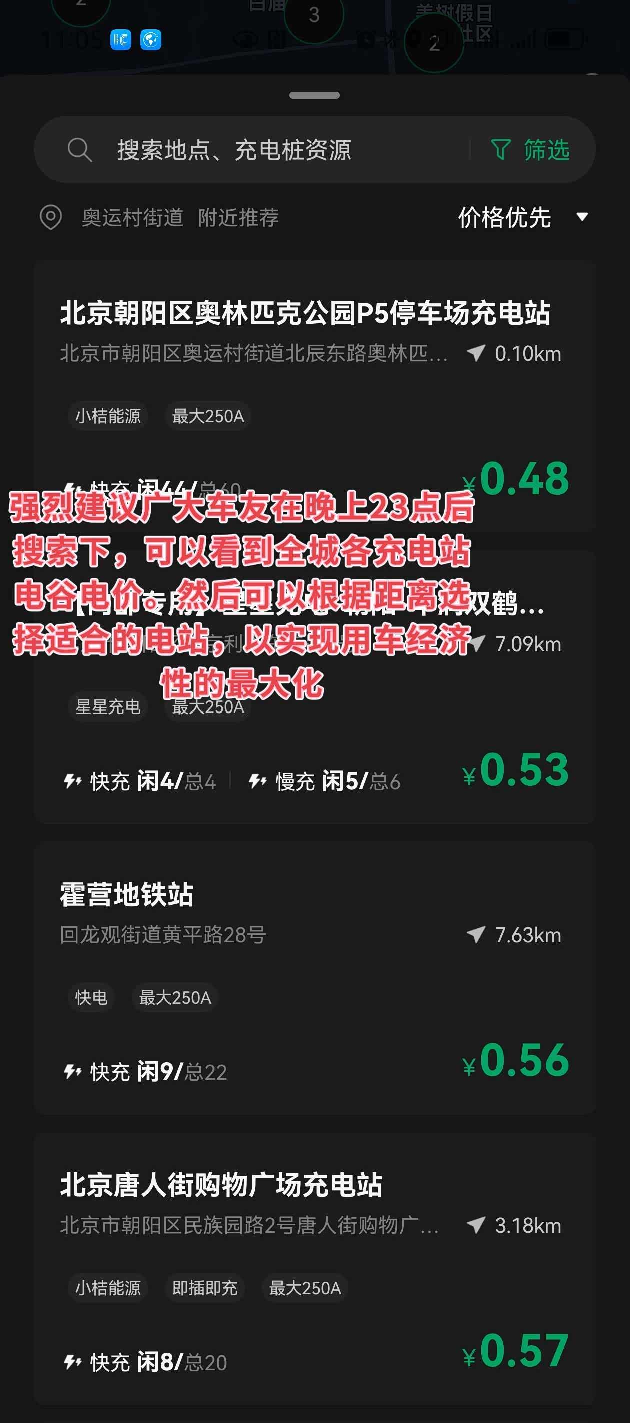

刚开始用车时,我习惯在公司充电,但1.1元/度的电费实在不划算,便开始琢磨更优的充电策略。我初步考虑了两个方向:一是利用上下班途中充电,二是专程去家附近的充电站补能。下班时段正值用电高峰,电价比公司还高,显然不划算;上班时段虽赶上谷电尾声,可提前起床充电会牺牲睡眠。综合来看,还是在住家附近选经济充电站,赶在谷电时段刚开始时去,性价比更高。

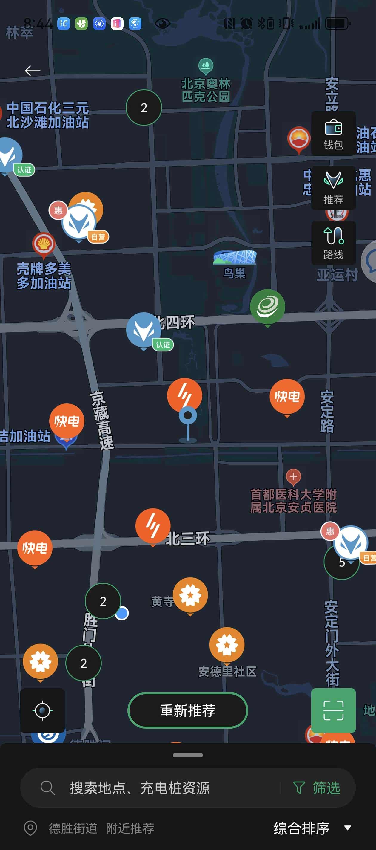

选充电站有门道,尤其是上班路上的站点,只要在主要路线两侧、谷电电价低且有免费停车时长就行。北京停车费不便宜,有免费停车能省不少成本。我常用极狐APP的充电地图筛选:优先选快速充电站缩短等待时间,重点看标注“1-2小时免费停车”的站点;再按价格或距离排序,提前在谷电时段查好低价站,同时了解站点的停车减免政策和充电桩数量——建议选桩数超10把的站,避免到了还要排队。

谷电时段(23:00-7:00)是必选,唐人街谷电0.6元/度,活力东方最低到0.54元/度,比白天便宜近一半;而且两个站都有免费停车(1小时或1.5小时),算下来每公里成本才0.07-0.09元,比公交还划算。另外,极狐积分别浪费,用积分兑换充电卡,好几次充电都相当于“免费”,大大降低了用车成本。

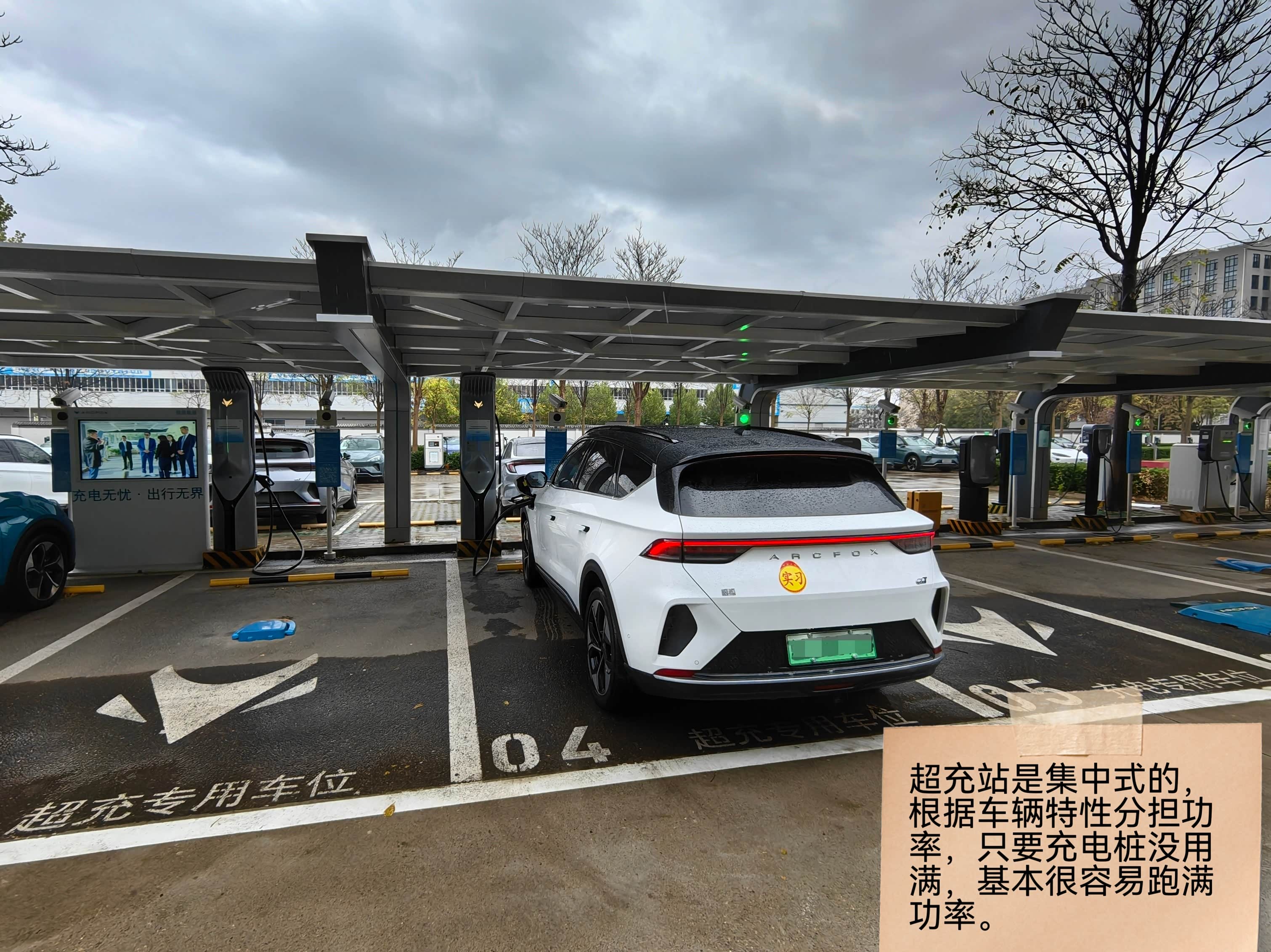

要是去超充站就省心多了,超充站的充电模块集中布置,10-20把枪共享模块,能根据车辆特点智能分配功率,我的阿尔法T在超充站最高能跑到105kW,补能更快。
