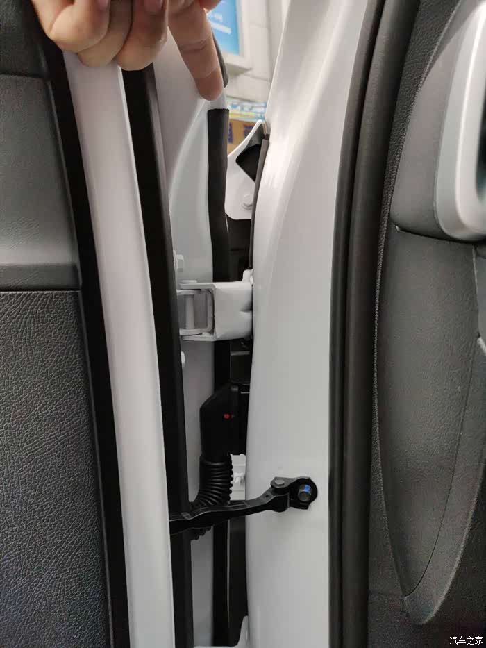

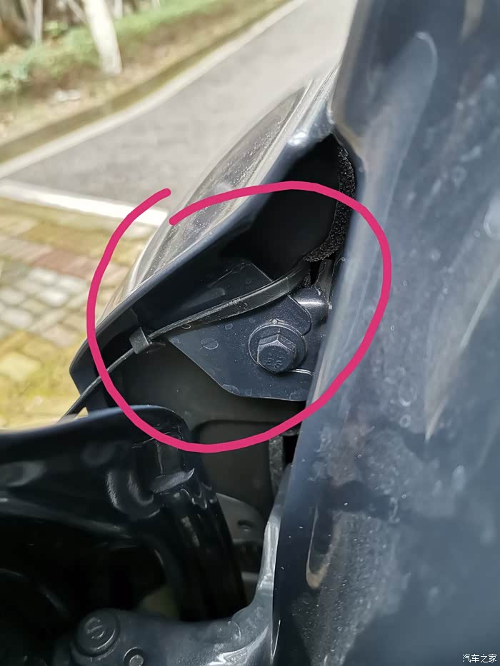

通过总结群里面以及对各论坛对A柱风噪成因的分析,发现A柱风噪的来源多种多样,有说是这里产生的:

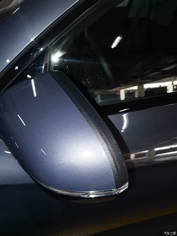

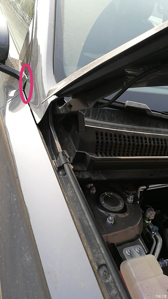

也有说是这里:

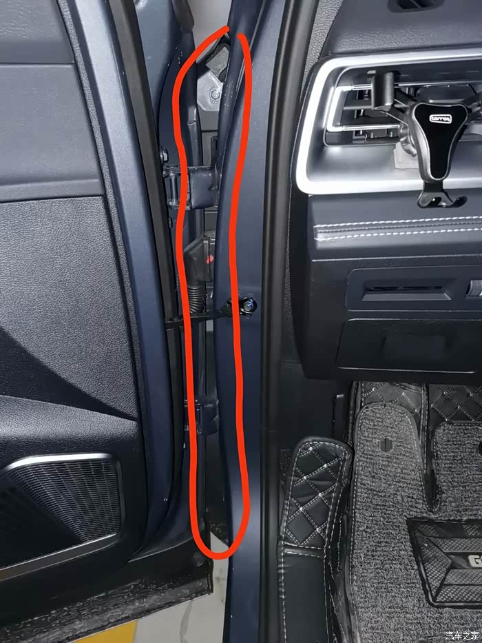

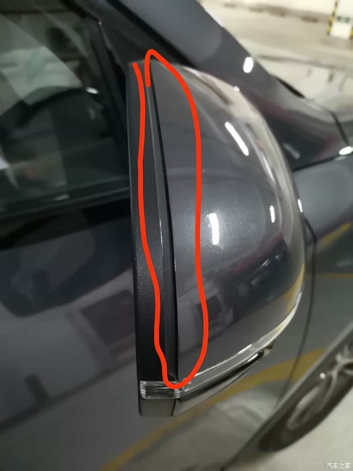

也有说这里:

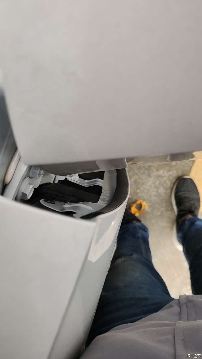

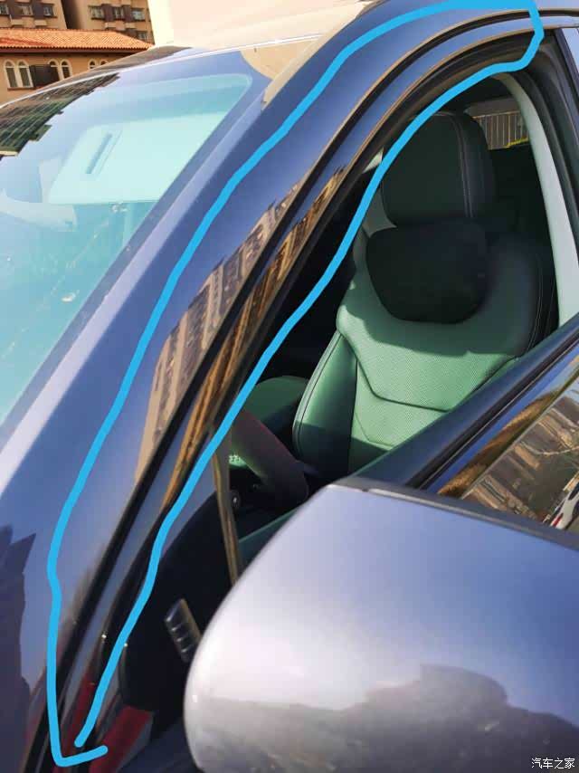

也有说这里:
看来看去,每辆车风噪产生的部位各不相同,说明一件事:A柱风噪不是车子设计问题,而是装配误差产生的随机个体现象。

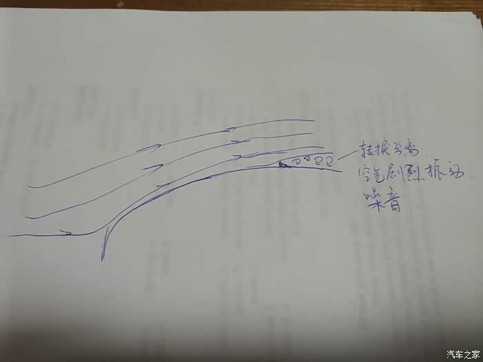

如果去分析风噪产生的物理机制,无非就是高速气流扰流光滑物体表面时发生流动分离,在分离点附近产生高强度涡流,引起局部气流的高频剧烈振动,振动产生噪音。

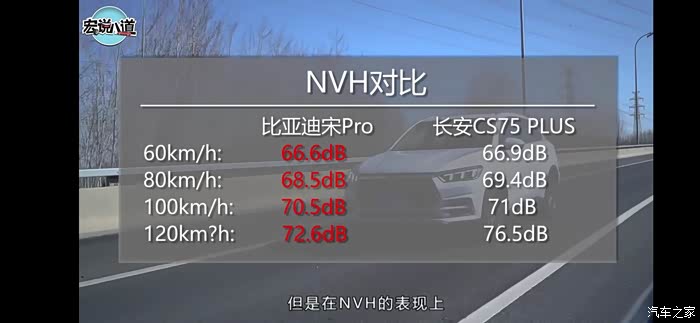

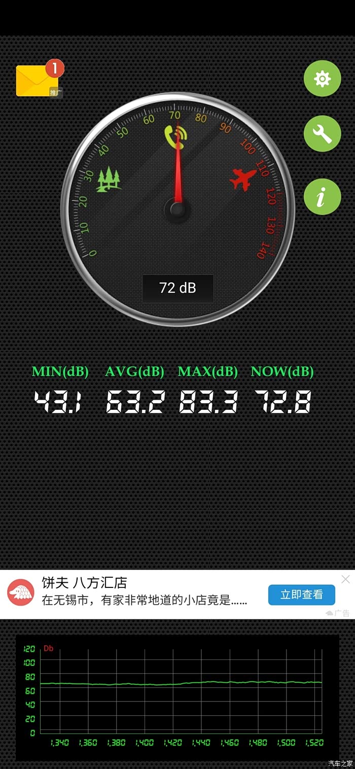

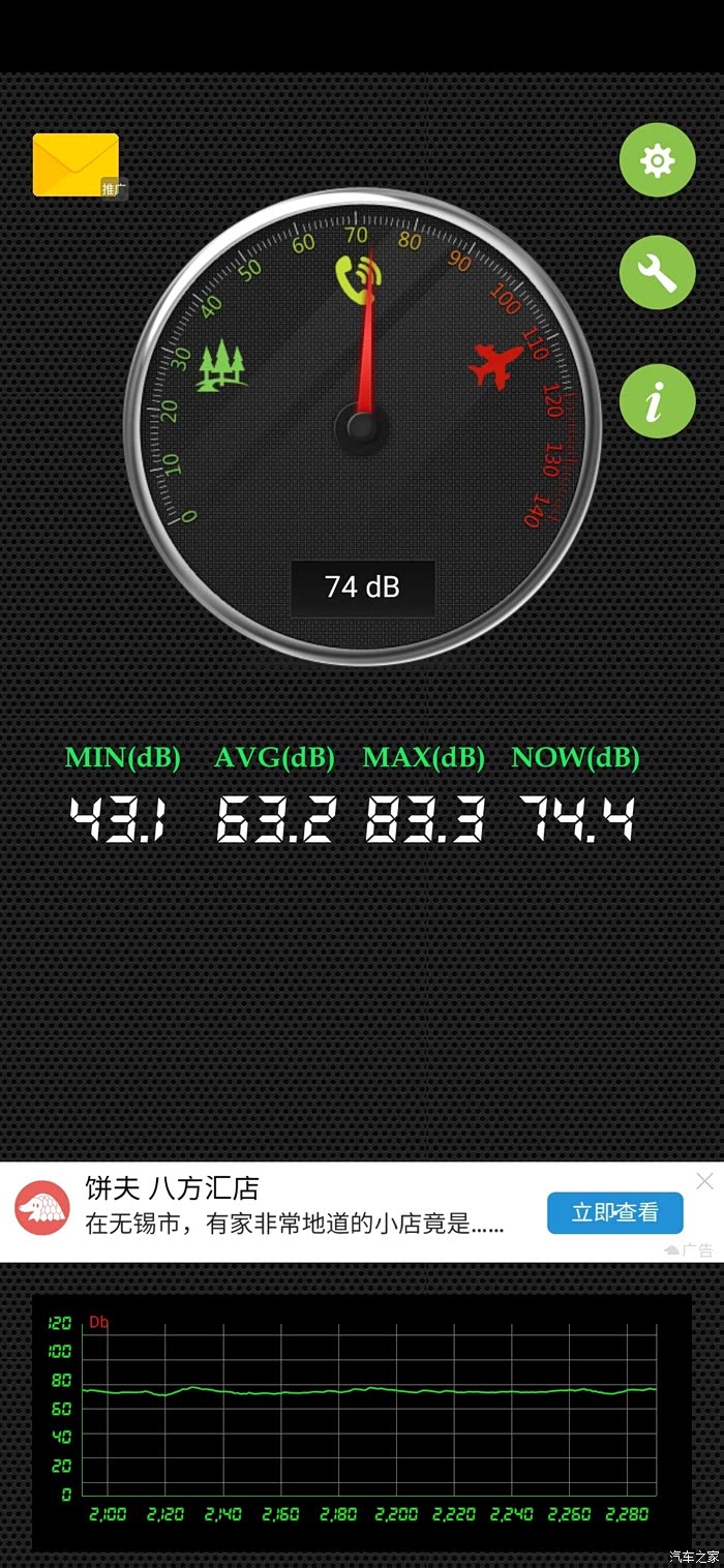

下面是我在高速上测试的120公里巡航下的噪音水平,在72-74分贝之间,和网上评测很接近,是相当不错的。
