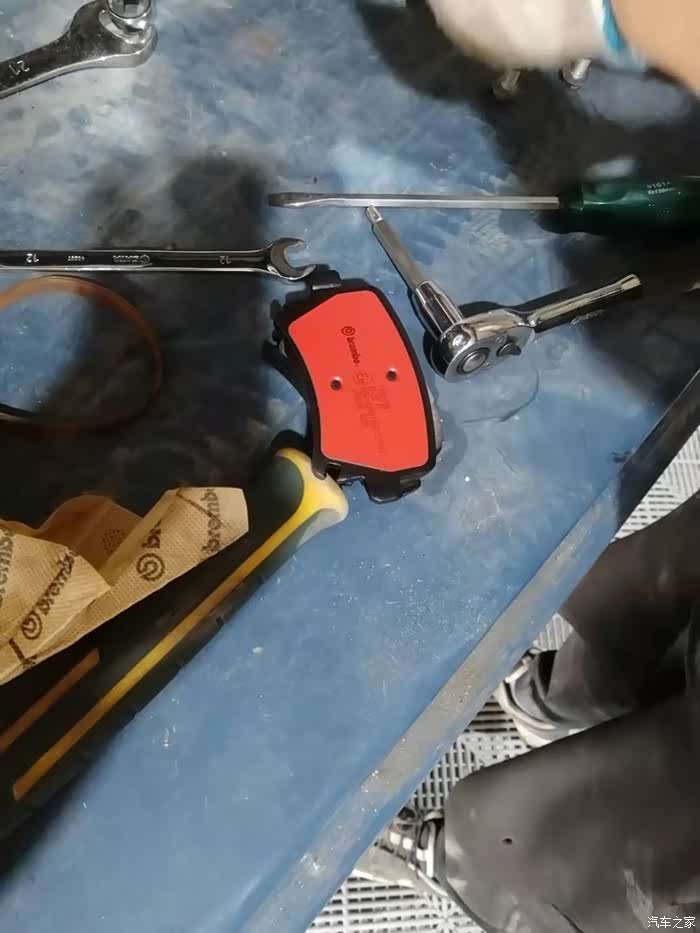

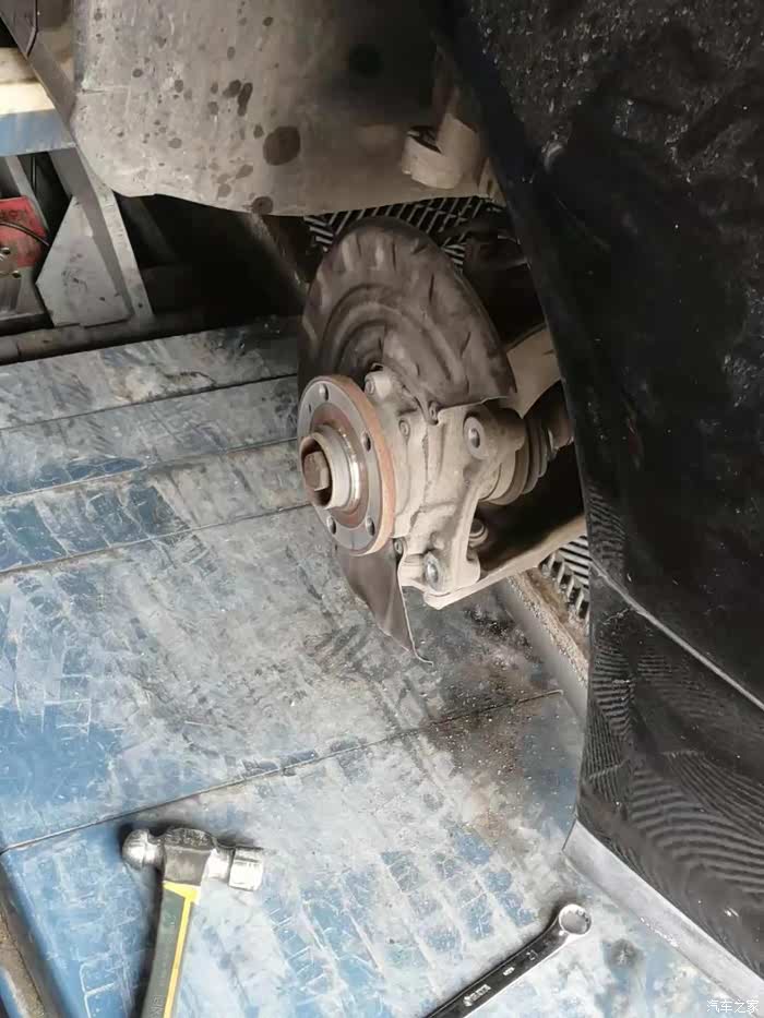

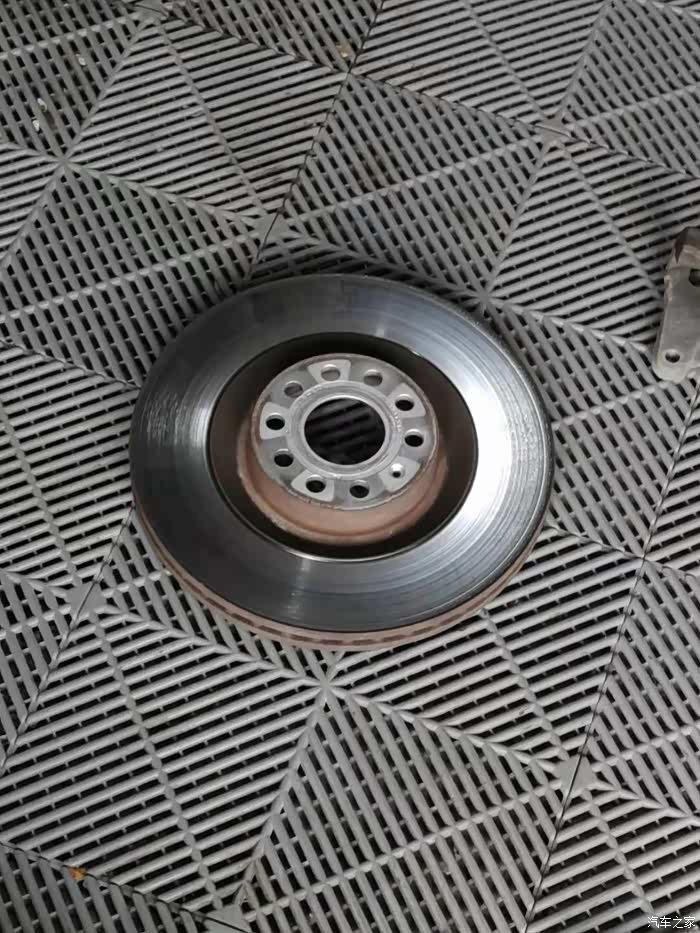

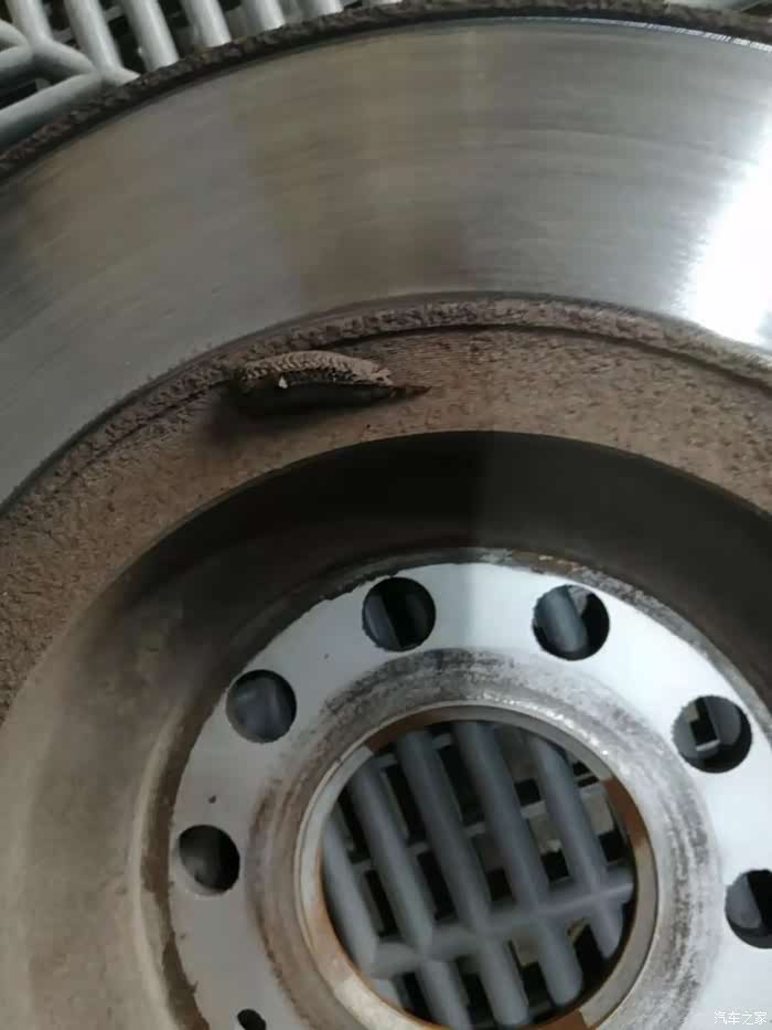

开始整备-换刹车盘片
当时一共就2个举升机可用,另外一个举升机给老板用的。
盘片是该换了,这个没问题
换下来的刹车片

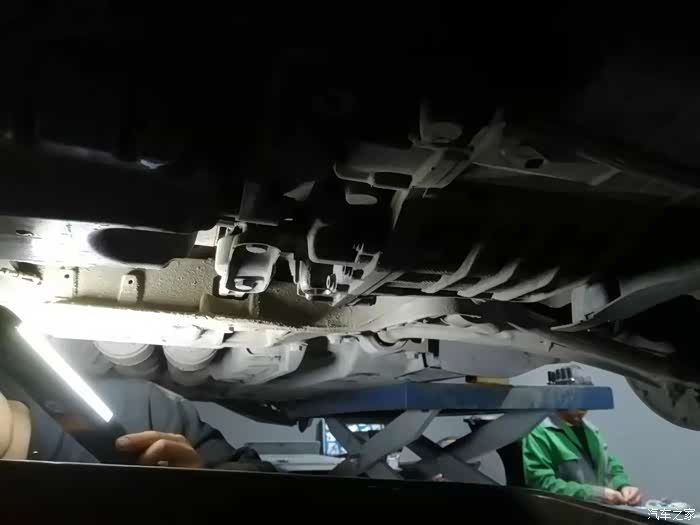

换防冻液、机油、机油滤清器
换变速箱油、后桥离合器、差速器油

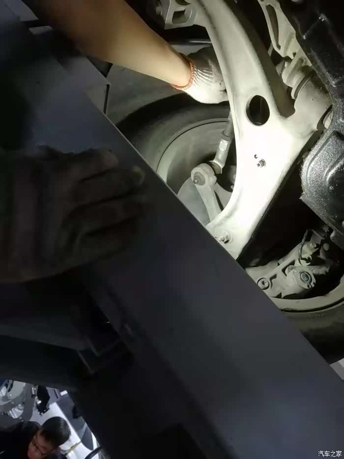

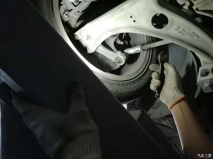

换下支臂胶套、转向拉杆球头
这个车,当时开车去内蒙过户,路况并不好,但是车开一路,并没有什么异响问题,这部分完全是坑小白

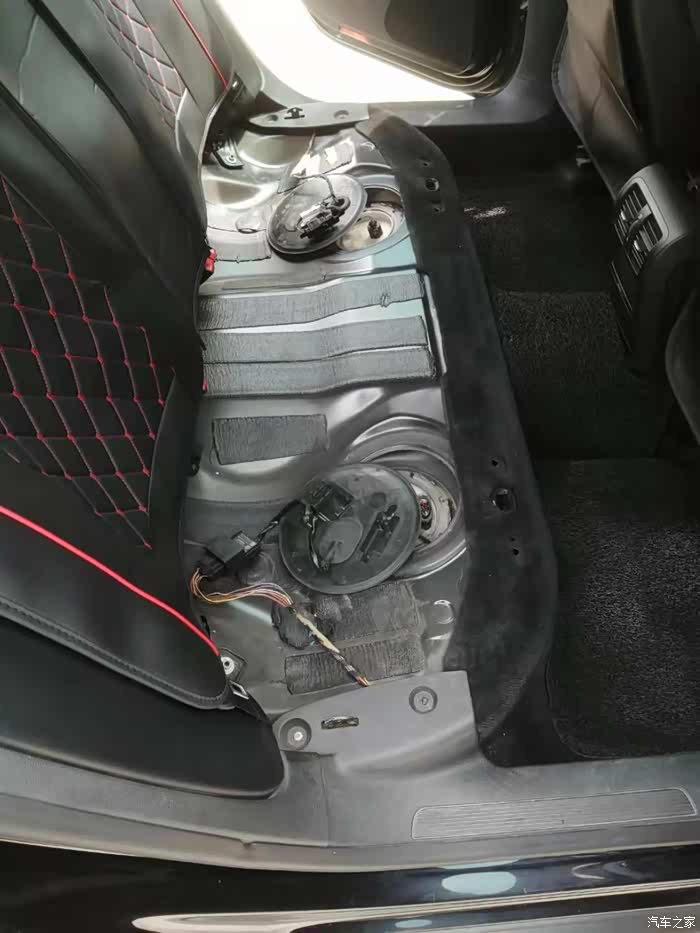

换这个主汽油泵是由于在内蒙高速上,油箱有油,发生过一次油量指示表针归零的情况,当时就是颠了一下,所以就是怀疑是不是汽油泵总成的问题,也在这家修理厂检测了,维修师傅说就是主汽油泵的问题,所以就花2350订货了,从北京五方桥华北星辰定的货,
加上工时费500,换这个汽油泵一共花了2850,没比4S店便宜一分钱,北京捷亚泰也是这个报价,关键的问题是,换完了,在京密路上过孙河大桥颠了一下,油表指针又归零了,回去找他,他说先开着再试试吧,不行再找别人看看,他们完全不清楚这个是什么问题

检测的时候,试了半天,说是主汽油泵的问题,完全没定位到问题,就要换汽油泵
先拆除旧的汽油泵
主汽油泵上的传感器已经换过了,但是这个是国产迈腾的,电压过载比较低,这才是导致油表指针失灵的主要问题,后边这个问题在别的店找到了,换了一个原厂的传感器
换下来的这个汽油泵,没有什么标识,只有一个2011出厂的日期标注
两个放一起对比一下,可以看出,传感器接口处,旧的汽油泵,第一个插头有点歪
新的接口很整齐
这是换下来的,右边一个接口有点歪了,虽然事后证明不是主汽油泵坏了。
把新的汽油泵装好
新的主汽油泵装好了

副汽油泵上的传感器原厂标识还在

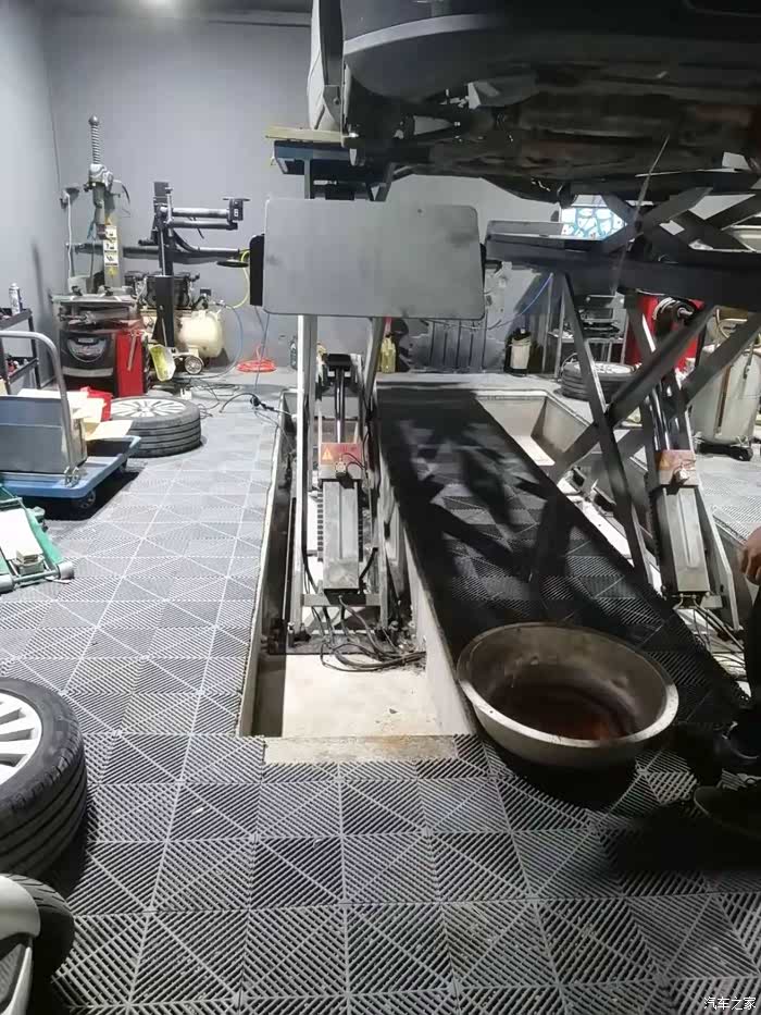

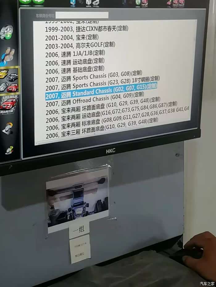

中古匠人这里没有四轮定位,去后面找的别的修理厂
