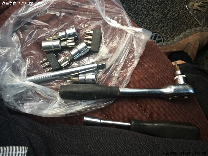

设备:211朗逸定速巡航把柄
           5053数据线
           笔记本
          扎丝
          胶带
          工具

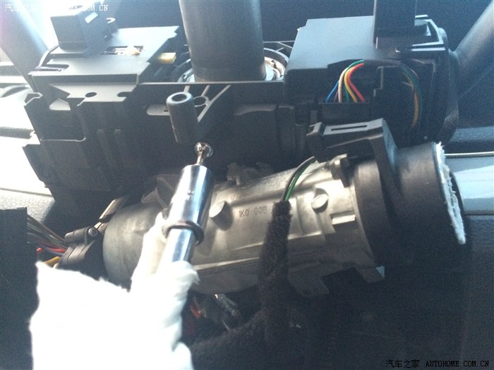

---------工具

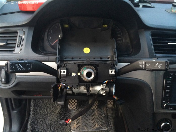

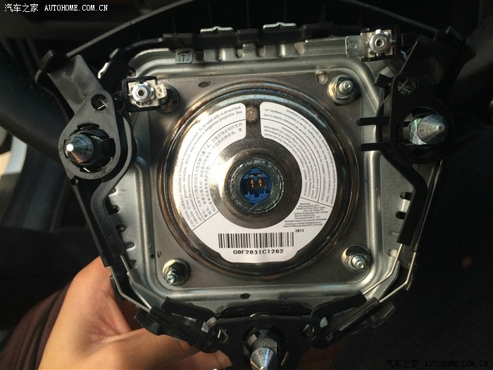

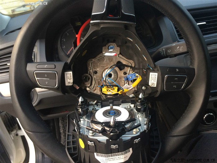

---------拆方向盘
---------拿下气囊
---------气囊

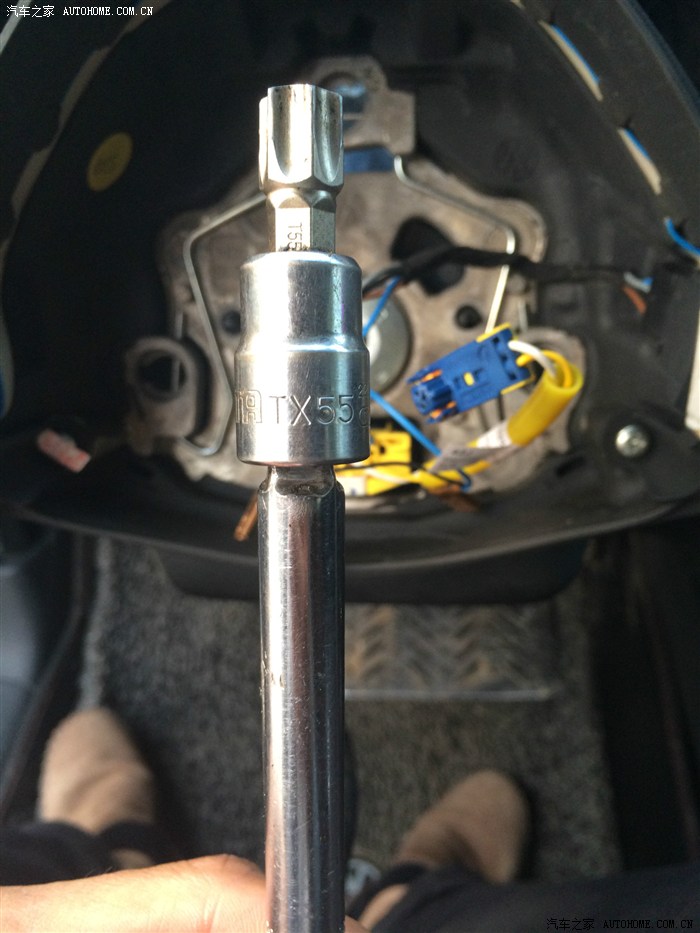

---------拧下方向盘固定螺母

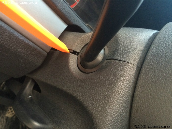

---------撬上盖
---------继续

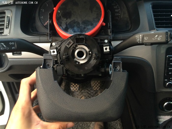

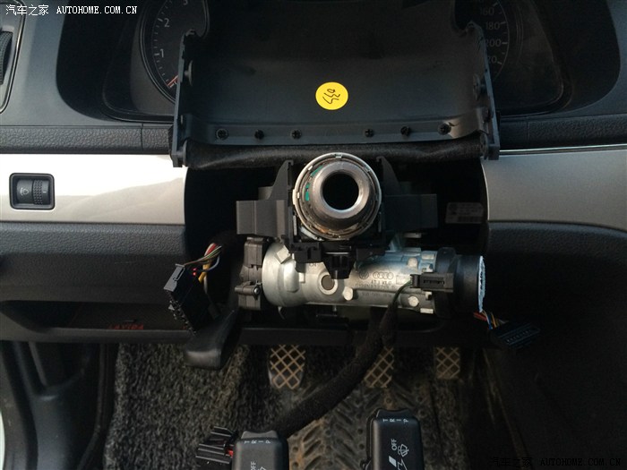

---------拆下盖
---------继续下盖
---------继续下盖

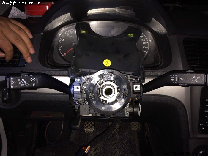

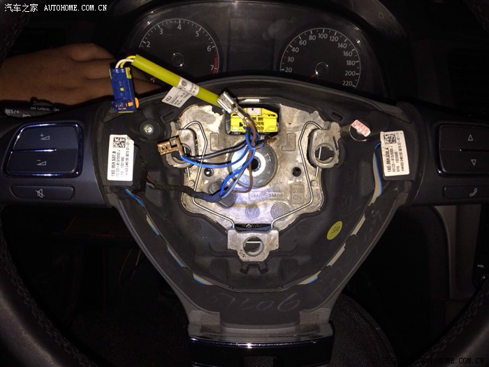

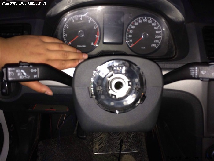

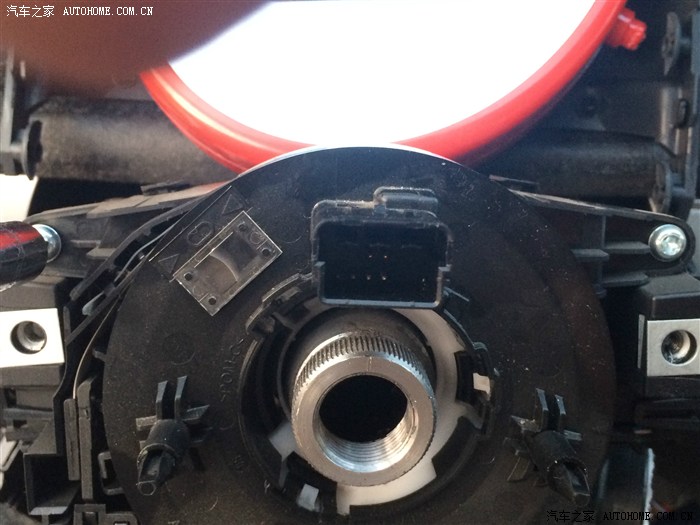

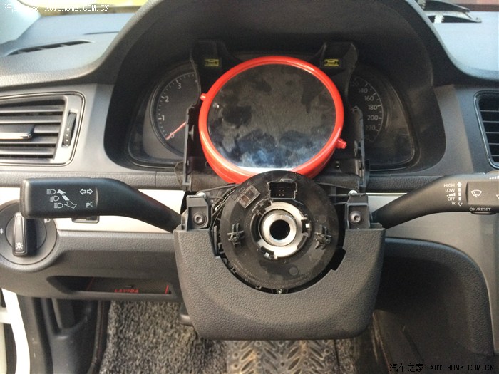

---------拔下线束

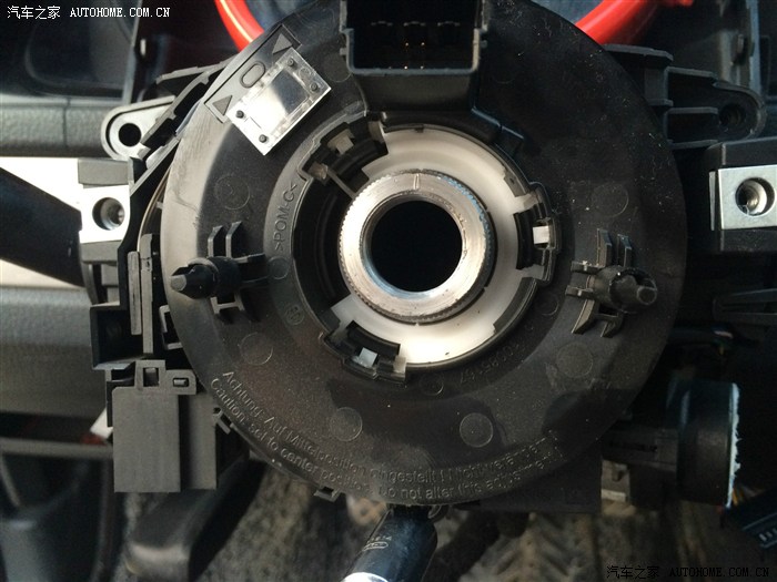

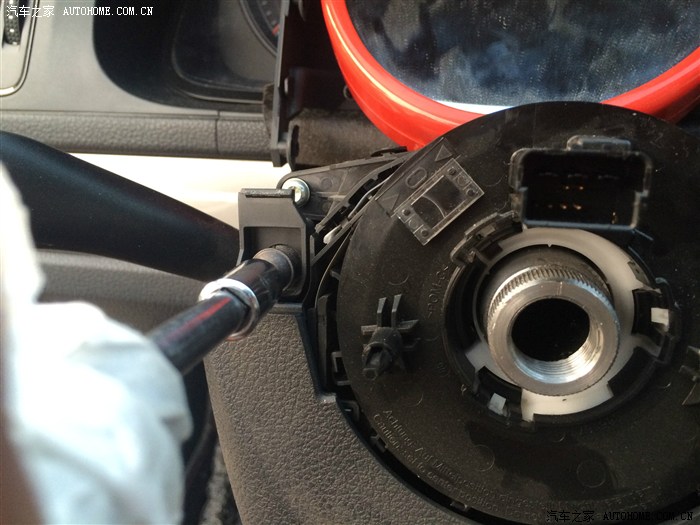

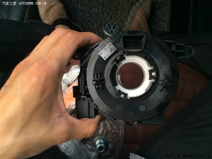

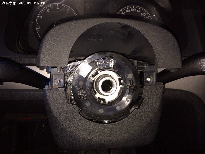

---------拆游丝
---------三个螺丝
---------拿下游丝,千万不要随便旋转

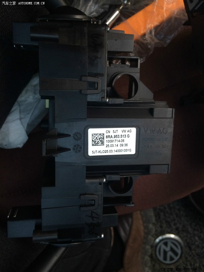

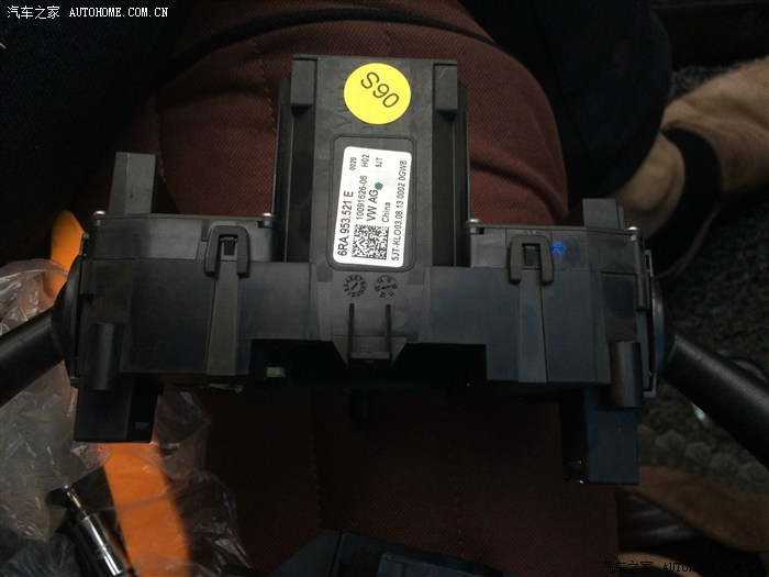

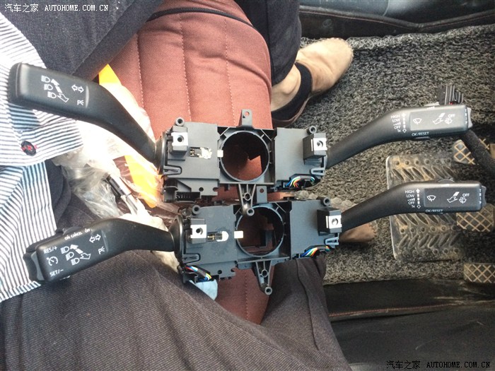

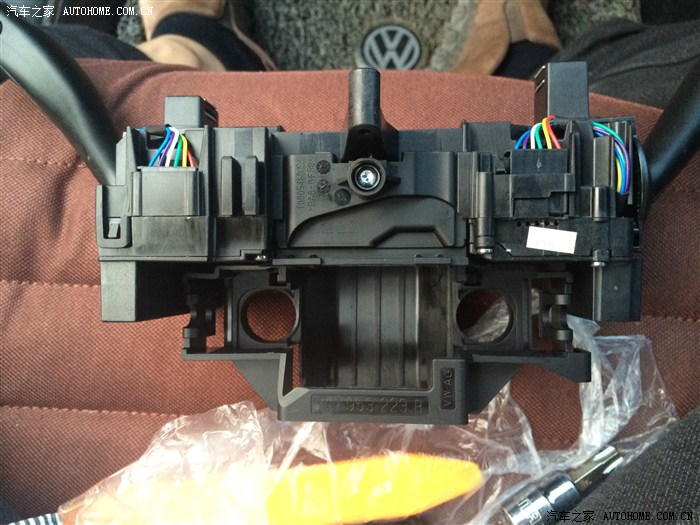

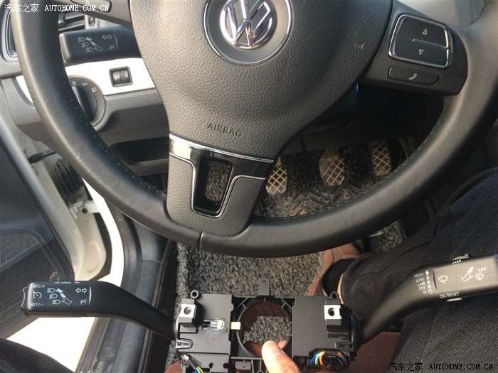

---------拆手柄
---------拿下手柄
---------对比
---------对比
---------对比

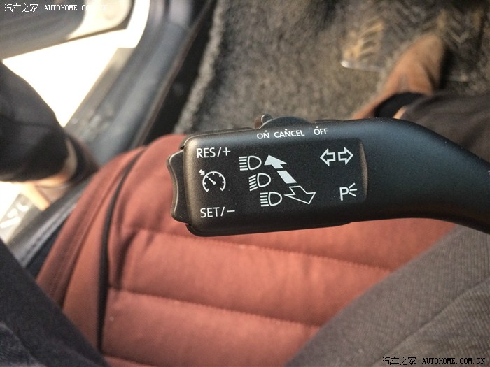

---------新手柄
---------手柄细节
---------安装新手柄

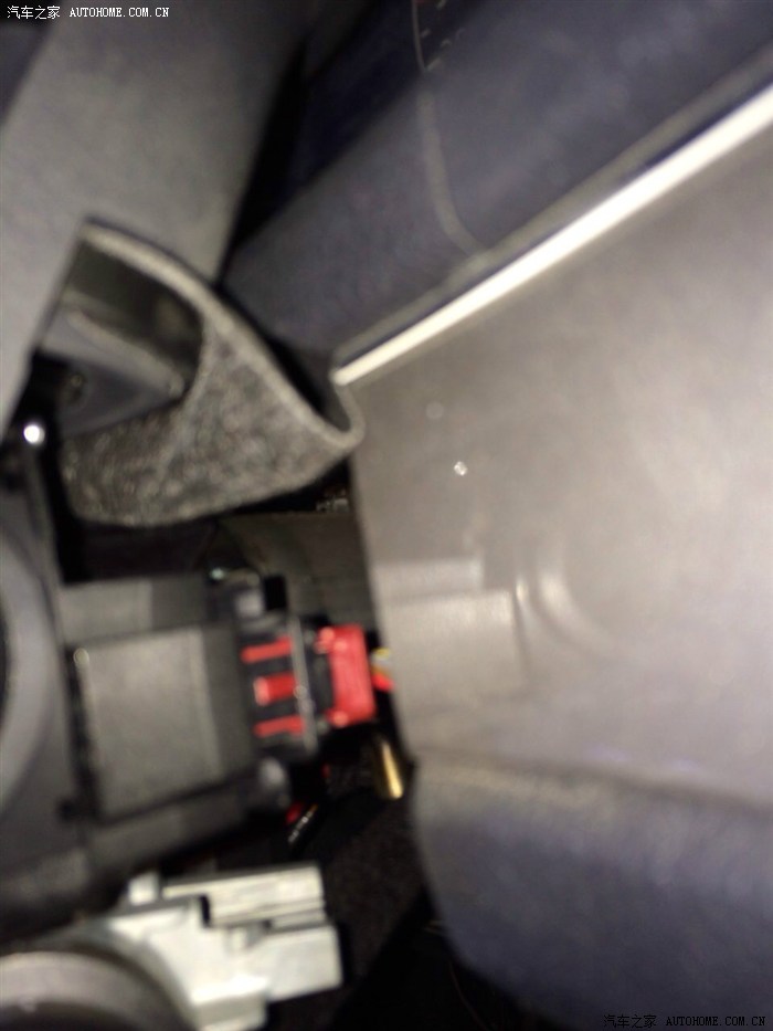

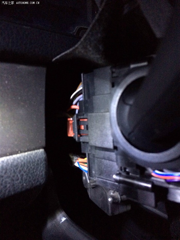

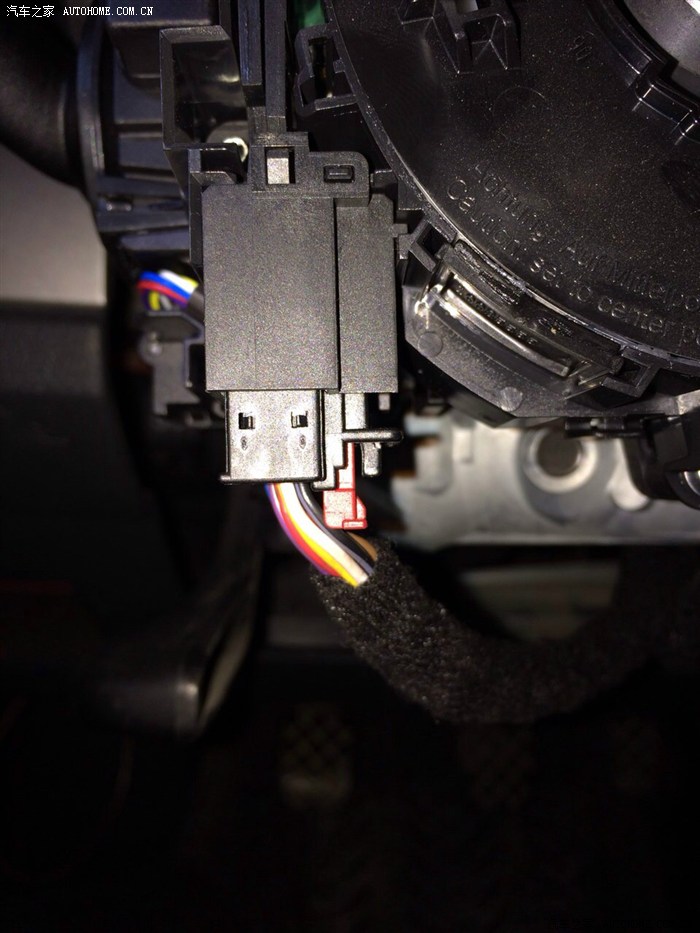

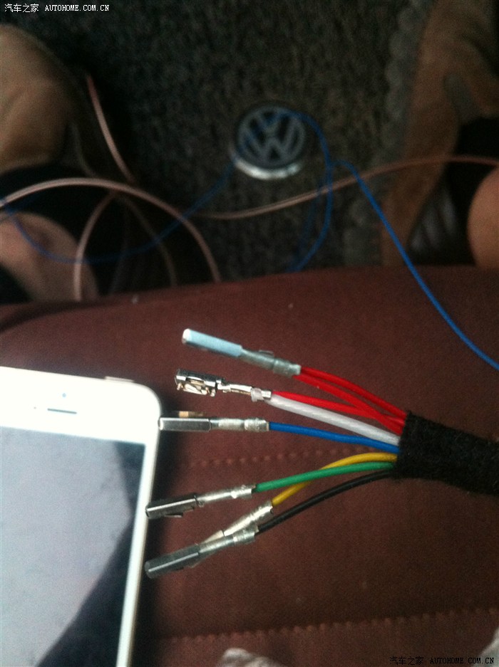

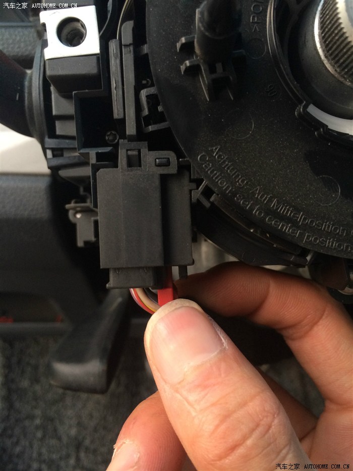

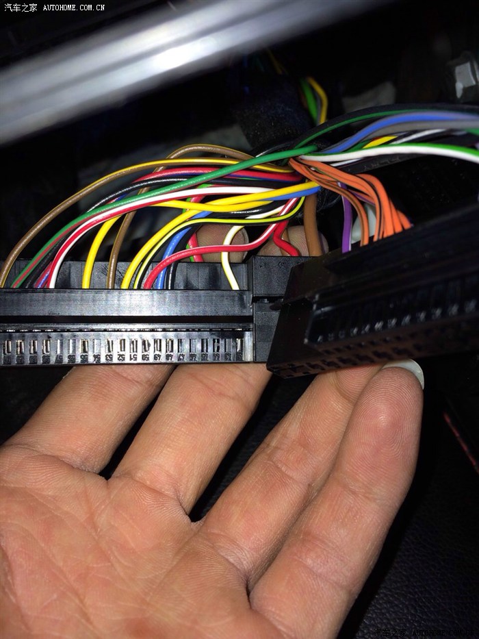

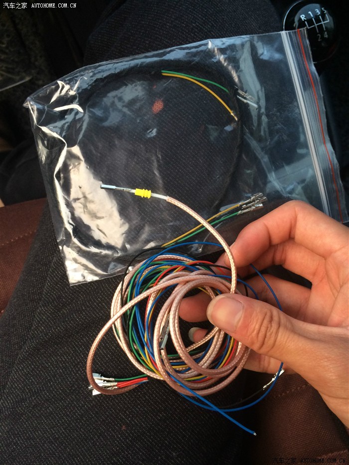

---------接线
---------线束

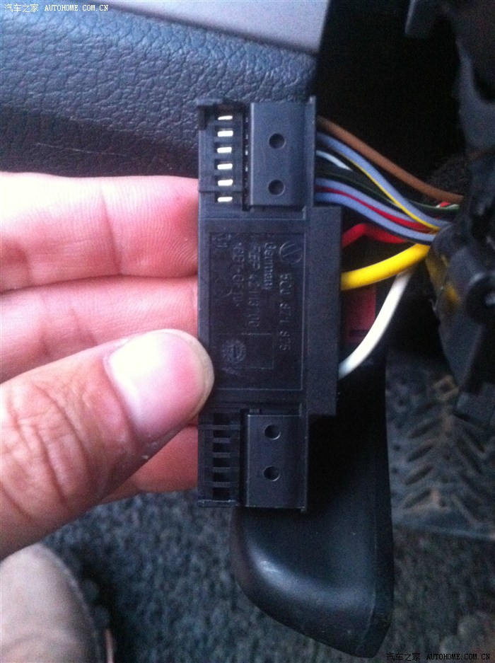

---------排座
---------1-6号对应插入
---------线头
---------插好后效果
---------还原插头
---------另一面

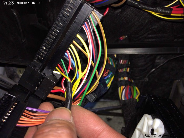

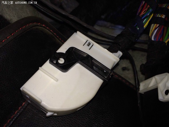

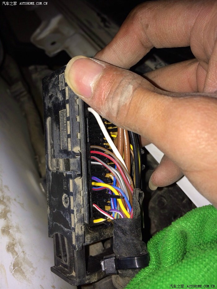

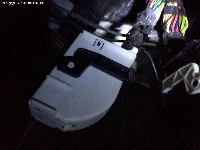

---------连接BCM,拔下白色的座子非黑色、。
---------然后把里面的两排分开,用点力就好
---------插上线效果
---------复位BCM排线座

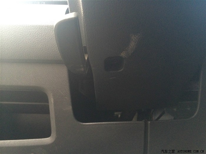

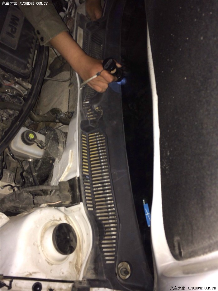

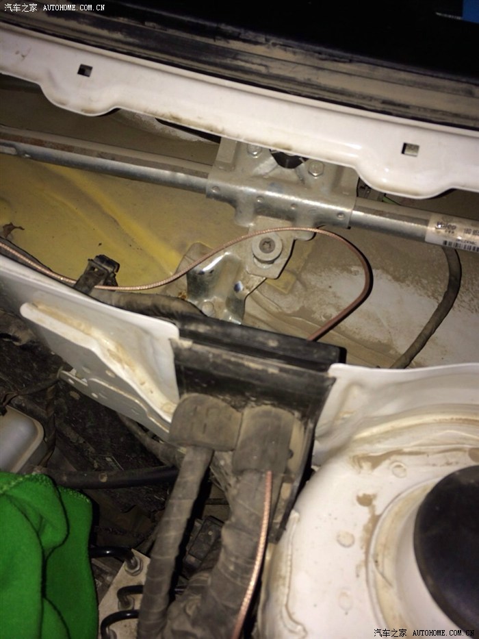

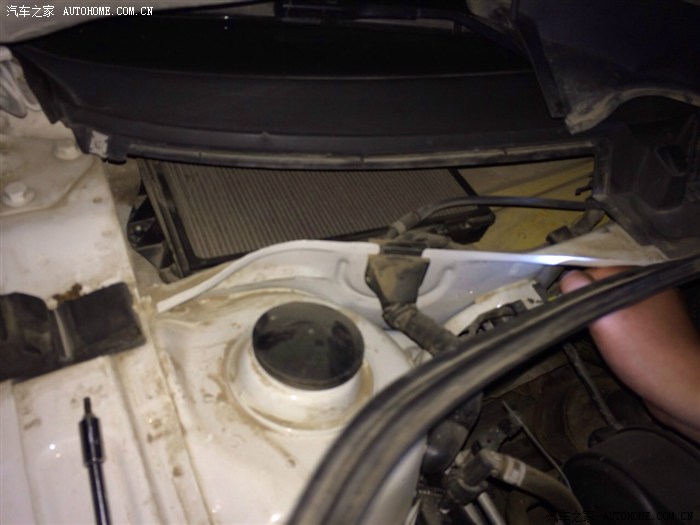

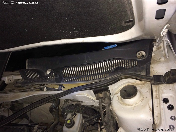

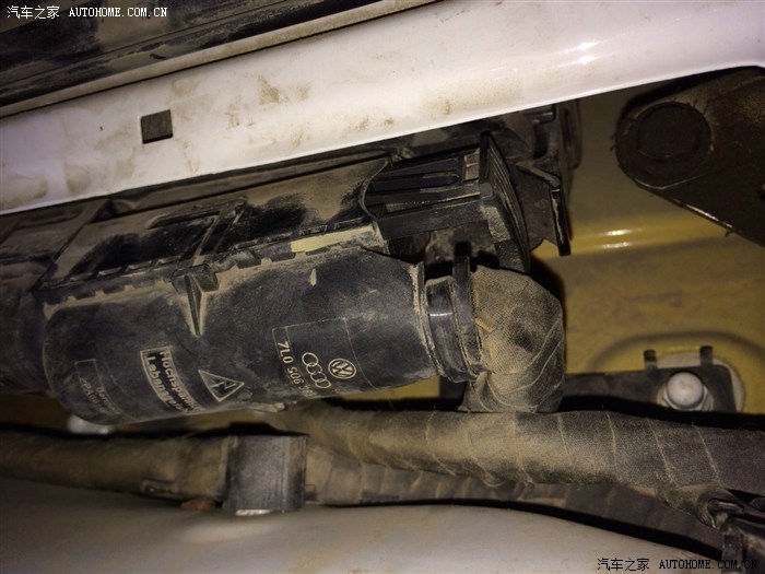

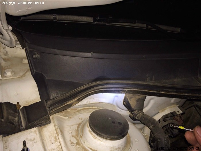

---------发动机舱连接线,拆下空调滤芯盖板
---------露出的空滤
---------拆下雨刮器(14号套筒)把盖板掰下来

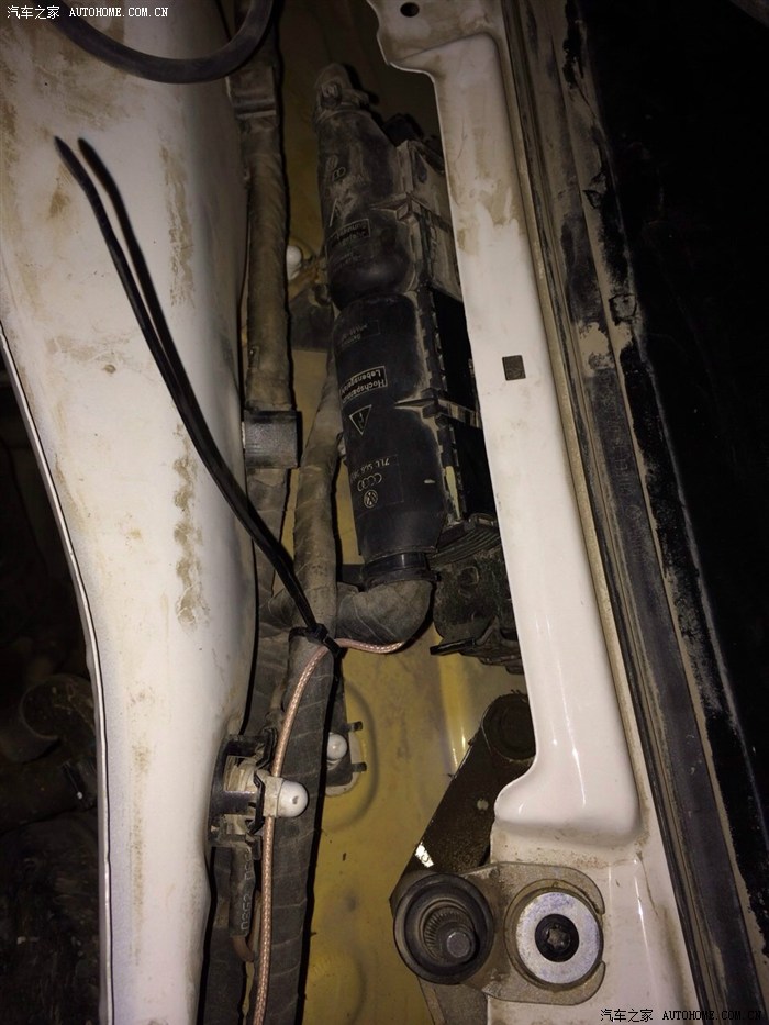

---------走线

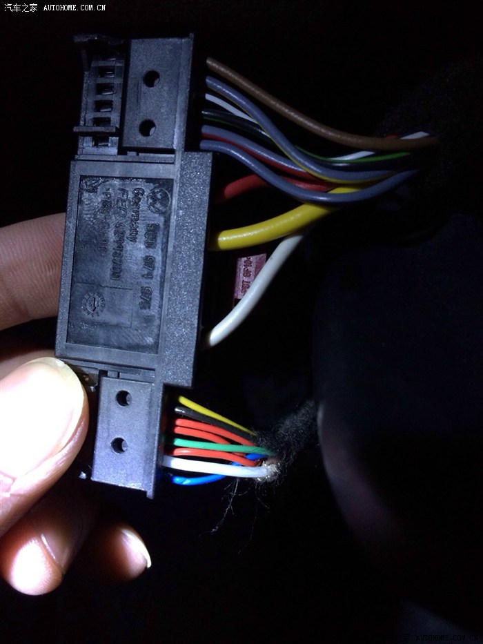

---------取下最长的排座,有锁止,直接往外拉,拉不动为止,就会自然打开

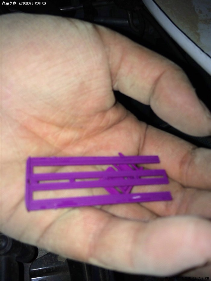

---------找到要插的座号,取下紫色锁止
---------拔下塑料棒
---------然后插上线束,装上线座,扎丝固定
---------安装罩板

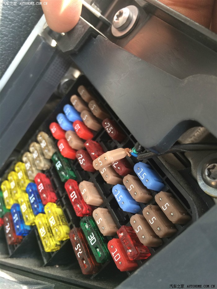

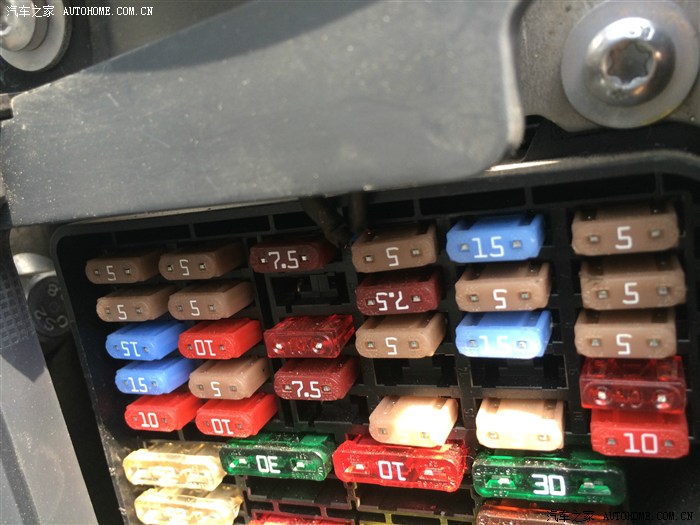

---------ACC取电
---------保险丝位置(5A)

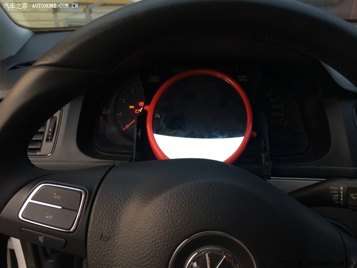

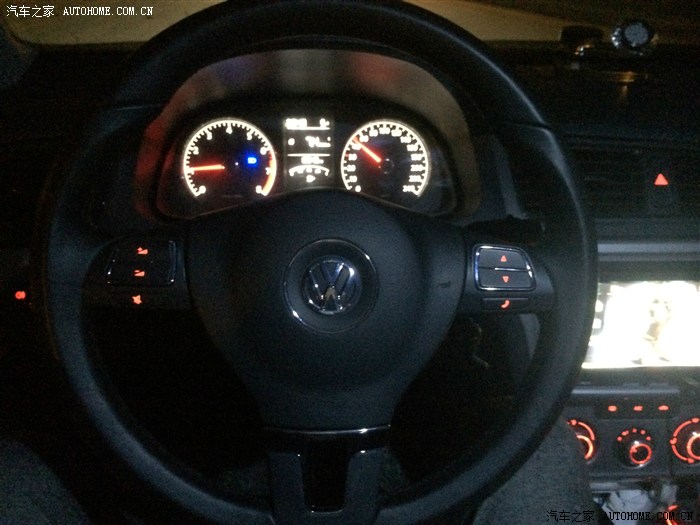

剩下的就是用5053调数据了,参照我改胎压的帖子。数据直接修改小纸条的就好了。
到此全部完成,测试定速完美使用,就是一点不足,没有指示灯。因为仪表盘没有发光LED。所以不用想调出来了。
----------测试图
