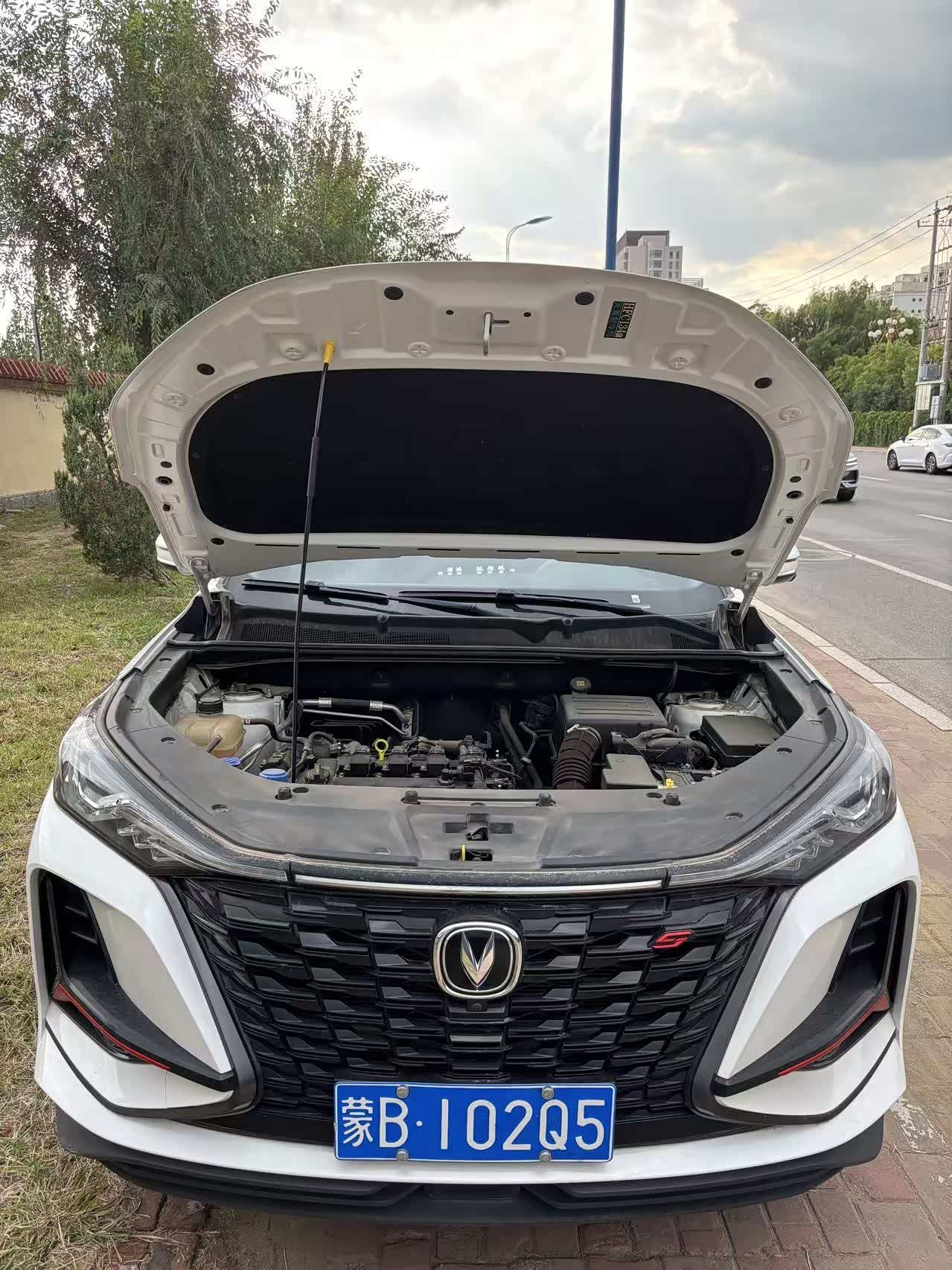

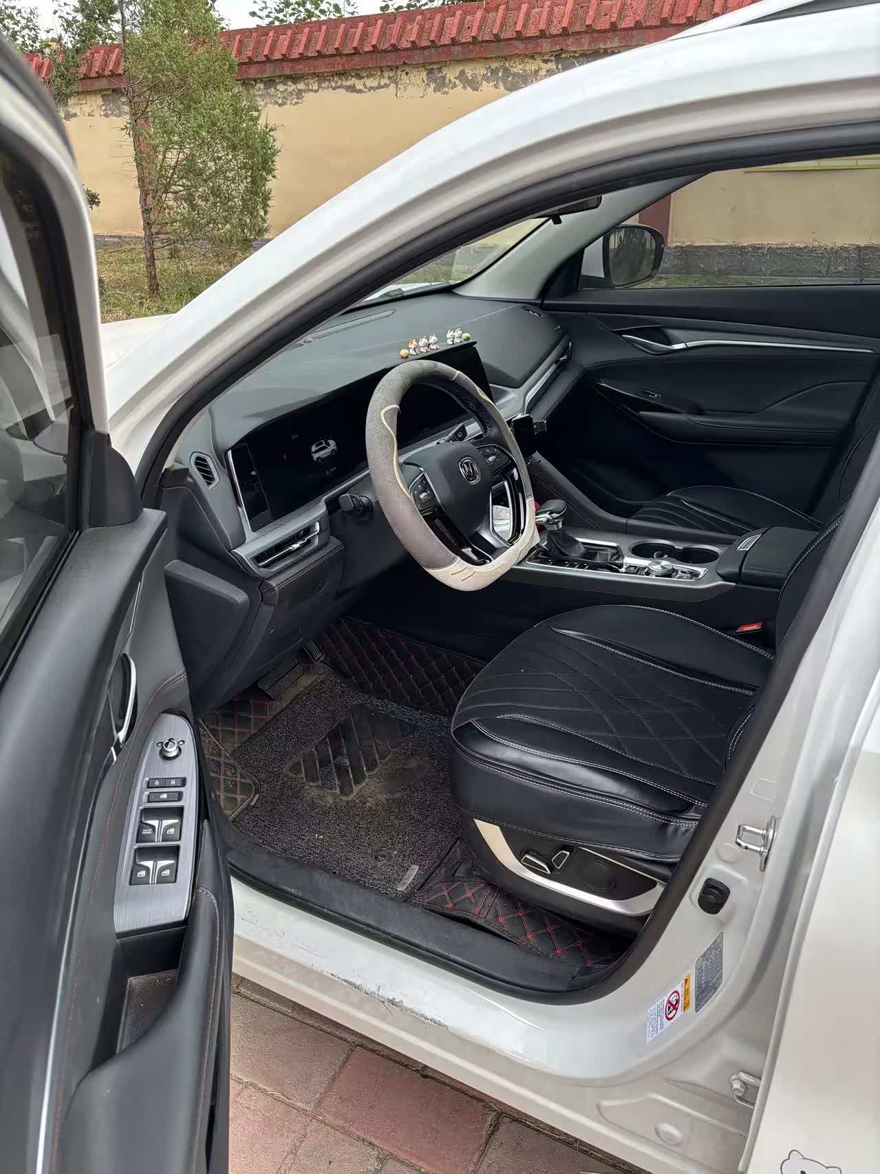

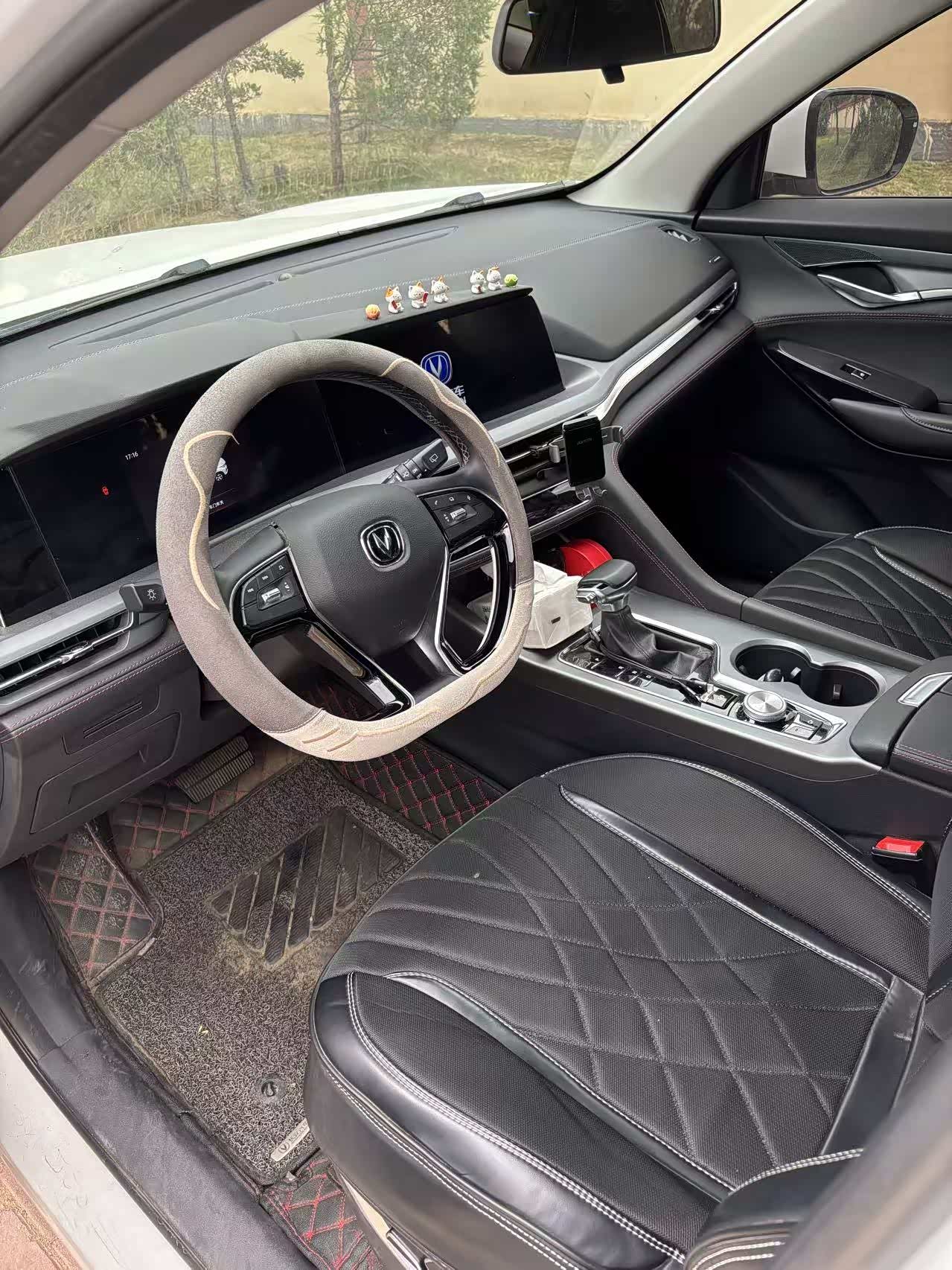

大家好,今天和大家讲一下该如何打开我们长安cs75plus的前机盖。首先在在我们长安cs75plus车辆的主驾驶位置的方向盘的左下侧,有一个黑色的上面有着前机盖图标的开关,我们只需要用手轻轻的往上一掰,听见彭的一声,这样我们的前机盖就打开了,然后我们走到车头前方,将左手伸进机盖和车身的缝隙当中,扶住机盖,在用右手找到缝隙在中间偏右的位置,可以摸到一个卡扣,将卡扣往右轻轻一推,左手就可以将机盖抬起来了。打开机盖以后,找到发动机舱的一根金属支撑杆,将它的一头插入到机盖上的支撑孔里就可以了,这样就能使前机盖保持打开状态了。最后我们如果我们要关闭机盖时,要先将金属支撑杆恢复到原位并固定好,然后缓慢下放机盖,到车身大约5到8厘米的高度,然后一放手,在次听见砰的一声,机盖就关闭了。这时候我们也要仔细的进行一个检查,以防止有意外情况的出现。
