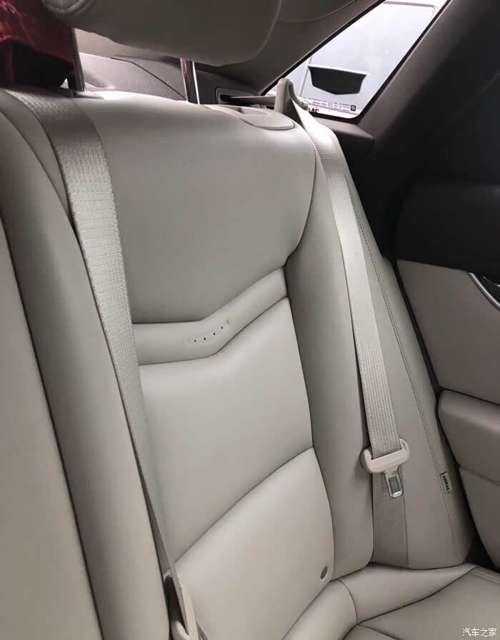

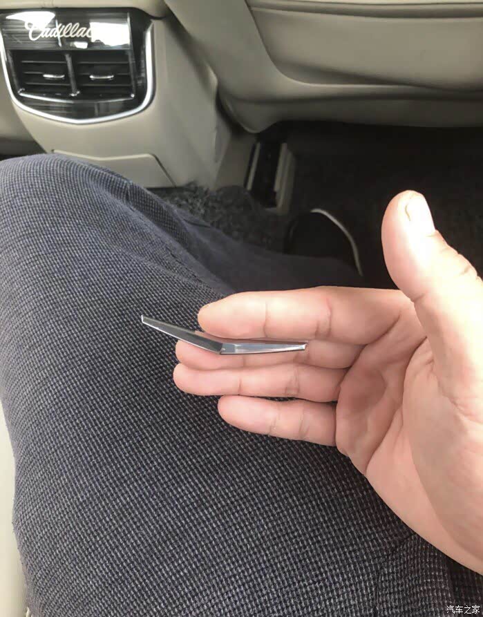

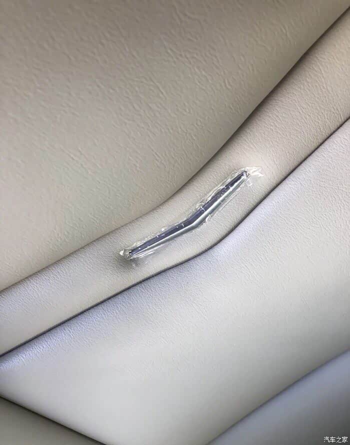

相信很多车友也和我一样,有座椅v标脱落的情况,之前看过之家车友的修复贴,免拆修复,亲自尝试过,完全不管用!

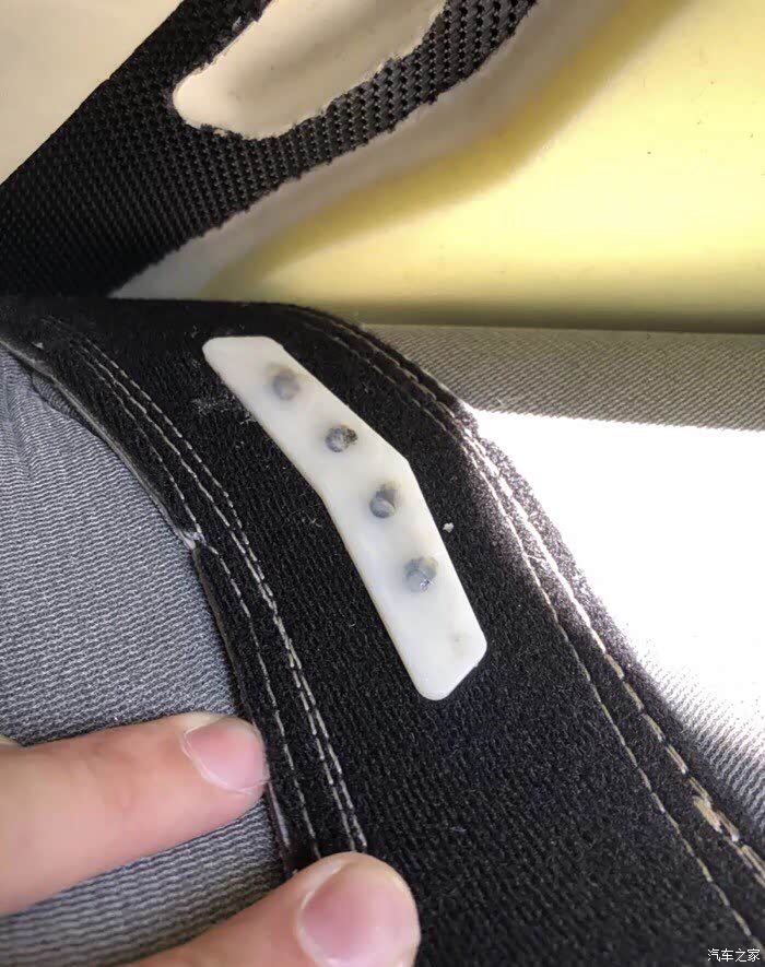

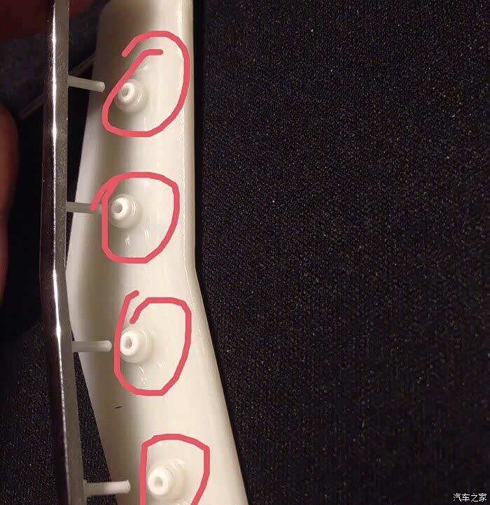

因为不拆开,原本v标后面的四个小柱也是烙融在后面的白色固定小板上,孔道是堵住的,而且断了v标重新修复上去的小柱,直径和后面固定板上孔道的直径不同,太细了!

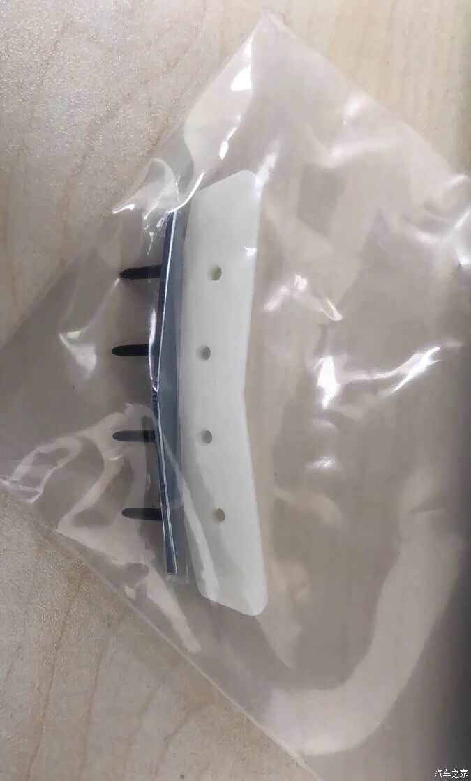

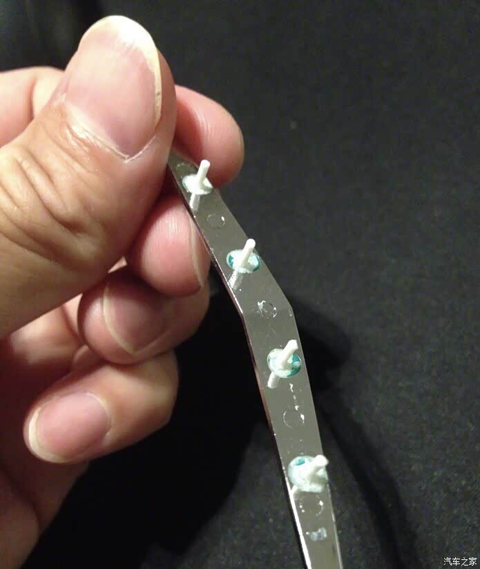

所以我在某宝重新购买,价格30元左右一个,基本和原车一摸一样,塑料材质镀铬,再准备好A.B胶,自己动手能力强可以自行更换修复,和原车一样的镶嵌效果!(手残党,质保期直接索赔,过保还是去店里弄吧!)

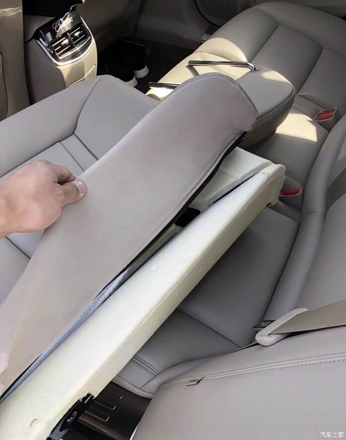

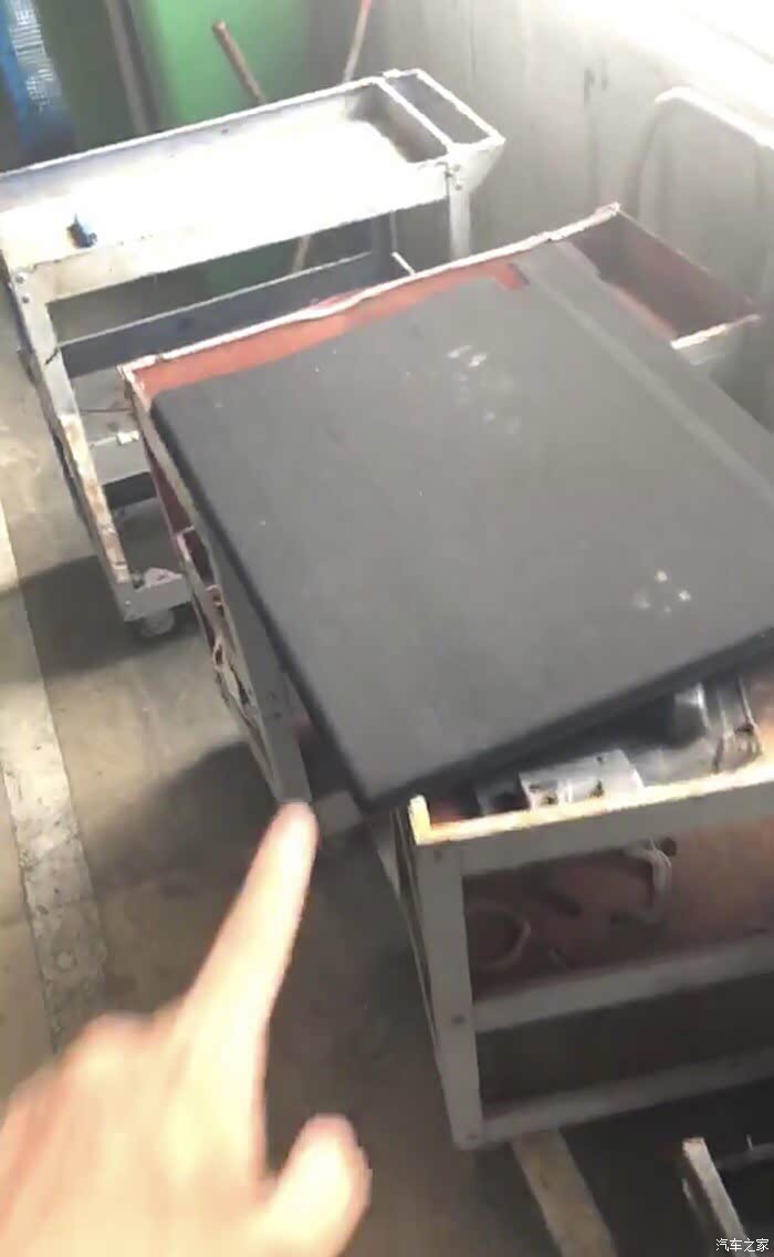

1.首先将后座椅拆下来,用翘棒将四周固定的卡扣松开,然后取下绒面的护板,然后将皮扒开……
2.然后将新买的v标穿过座椅原本的小孔,合上配套的固定板。
3.然后用电烙铁将v标反面的四个小柱烙融在白色的固定板上(室外不方便,可以直接用打火机烧融)。一定要让融化的面大过于白色固定板的孔道口,这样才能固定住。

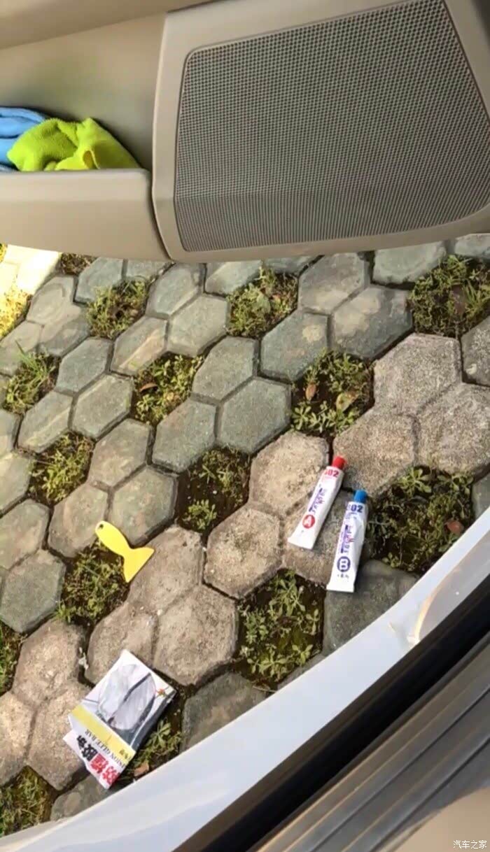

4.用准备好的AB胶,涂抹在固定好v标的板子的反面,记得多次涂抹,让干透的胶水达到一定厚度,将小柱和白板全部包裹在胶水里。

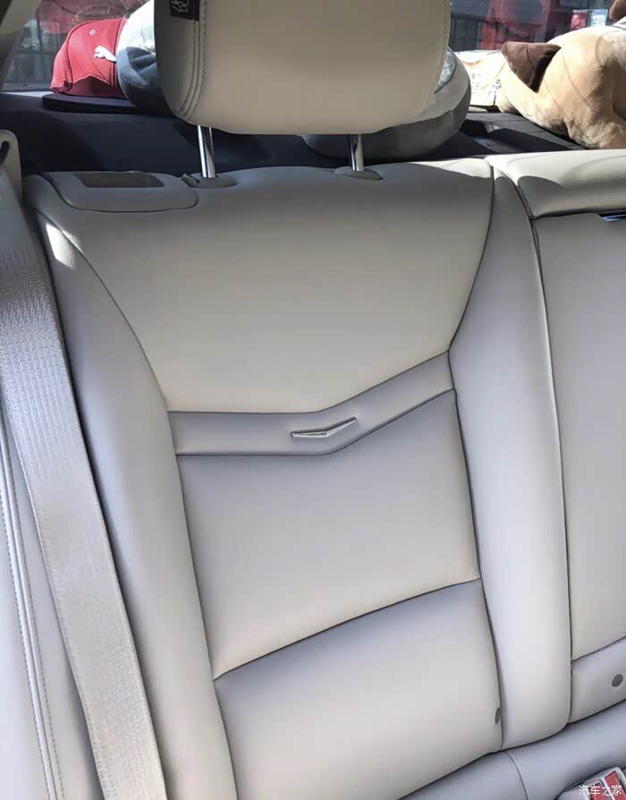

5.等胶水完全干透之后,将皮重新包裹在座椅上,加上绒面护板,再将四周的卡扣固定好,最后装车。
以上是全部v标修复的过程,看图比较容易理解,码字辛苦,如有不太理解的可以观看本人发布的小视频,里面有详细讲解教程,欢迎交流。
