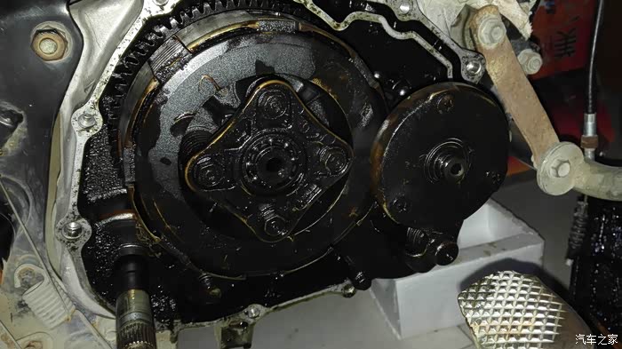

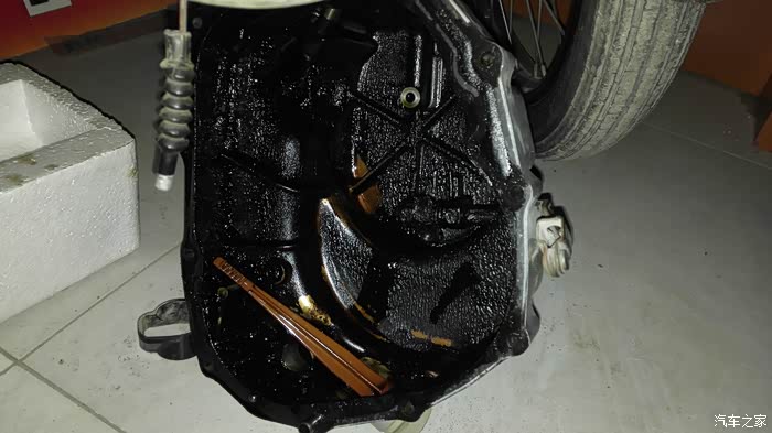

贪便宜,使用了免费的杂牌汽柴通用汽车机油,结果造成烧机油,凸轮摇臂磨损,气门杆和调整螺丝磨损,离合片磨损打滑,发动机内严重油泥,无奈拆开发动机清理维修,还好活塞和气缸没问题。耗费了4升汽油4瓶化油器清洗剂才算基本清理干净,更换了活塞环,凸轮摇臂,调整螺丝,离合片。更换了嘉实多金嘉护10-40W汽车机油,SN级。现在车车状态已恢复正常。在此提醒各位车友,莫贪便宜,一定要使用正品大牌的润滑油。
