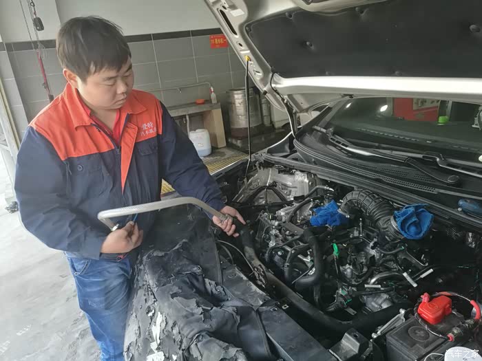

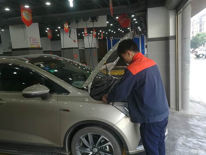

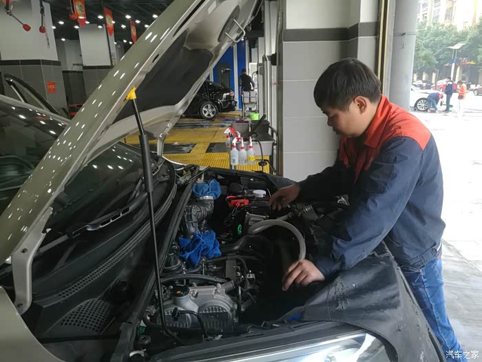

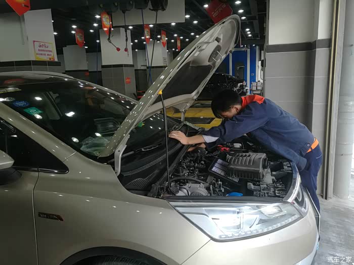

打开发动机舱,拆除发动机保护罩

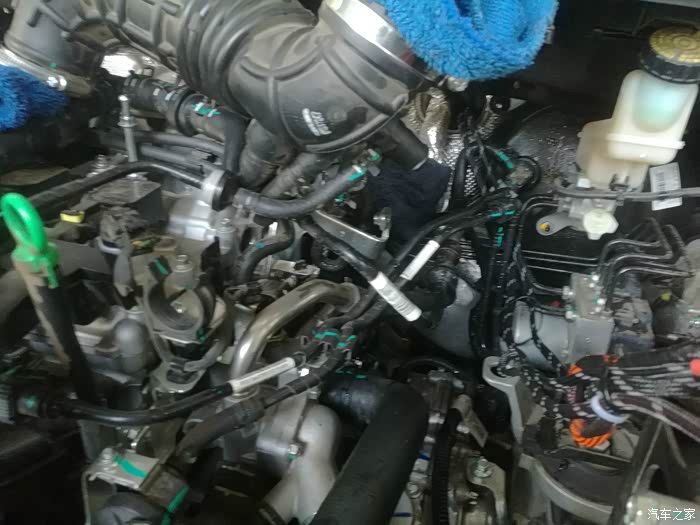

取下发动机空气滤总成,因为车内暖风机管路在空滤后方

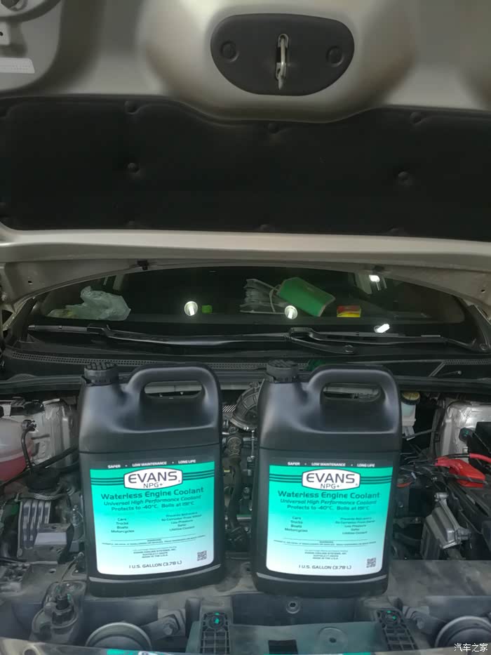

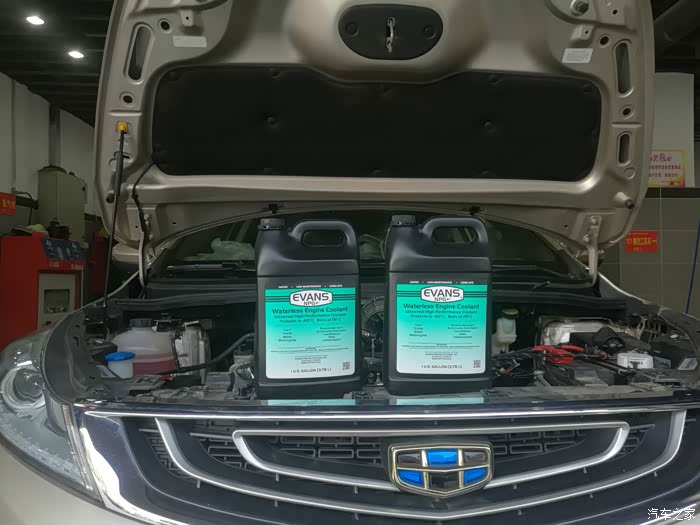

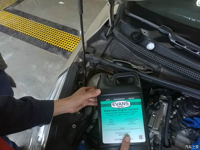

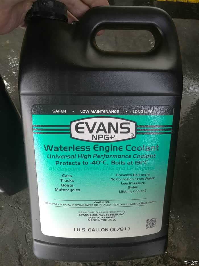

这就是EVANS NFG+
再来一张

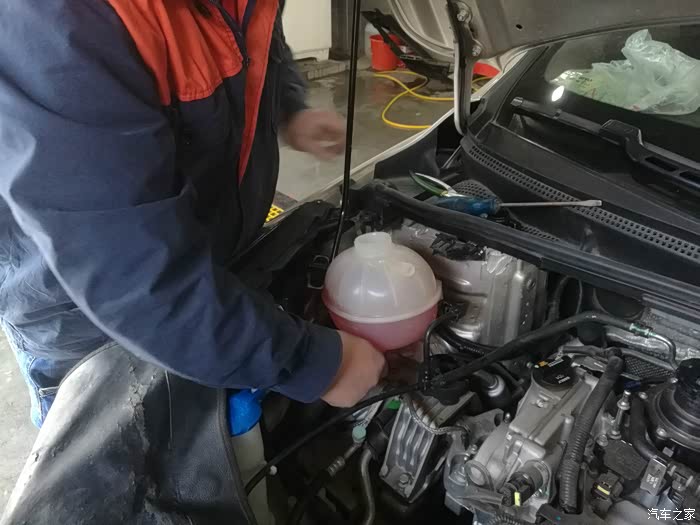

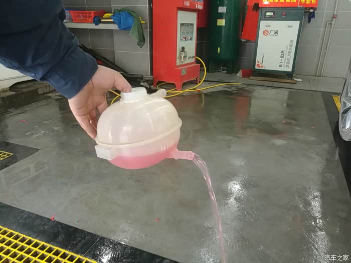

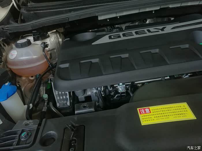

取下副水箱
排出副水箱中的含水防冻液
产品细节

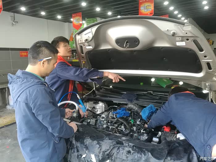

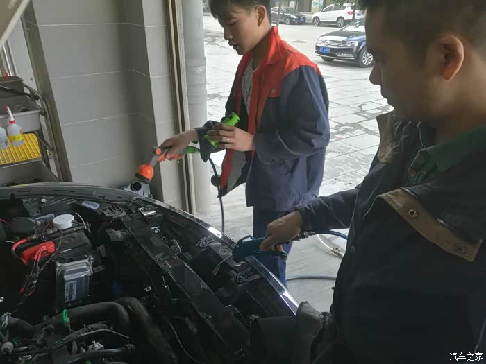

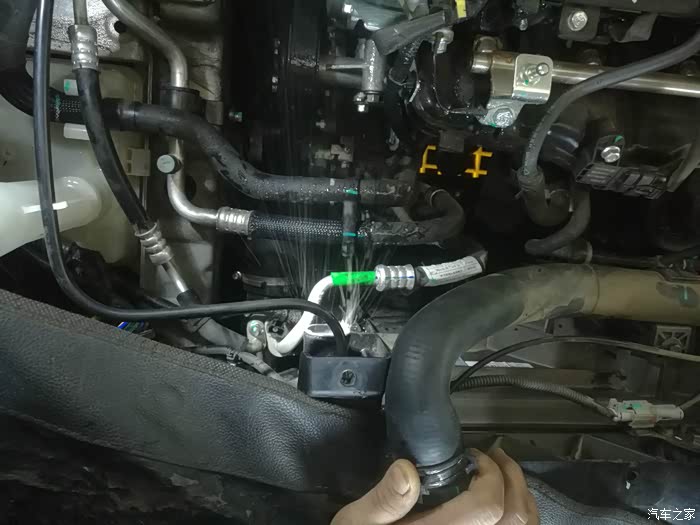

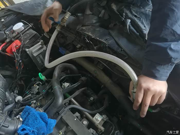

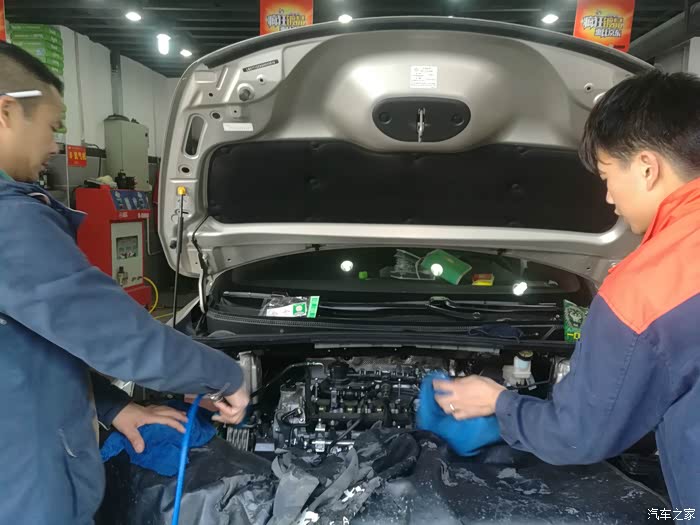

用脉冲高压气接水箱连接软管进行脉冲排水,这个工作是一个非常严谨的步骤,需要反复的、多次的进行操作,让发动机、散热片、暖风管内的水分尽可能的排出,达到EVANS操作的环境
反复的排空,前后耗时近两个小时

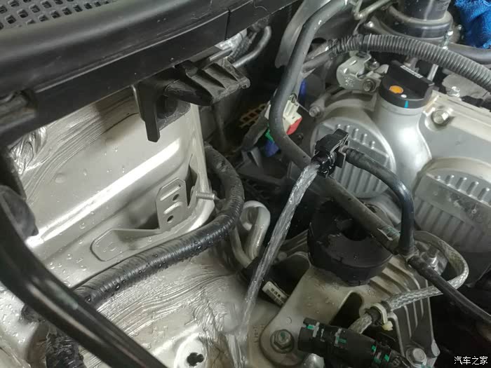

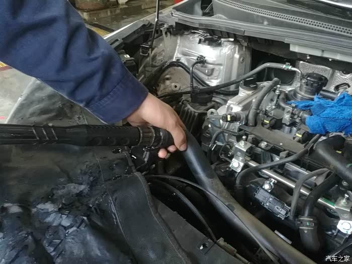

忘记交代一下,原车带的防冻液必须先用清水冲洗,让管路内没有残余,从这可以看出,发动机内已经没有红色防冻液残余,排出的是清水
脉冲排空作业中

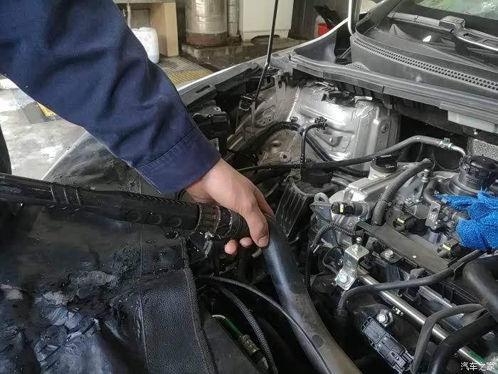

连接内循环的软管在进行排空作业
脉冲排空

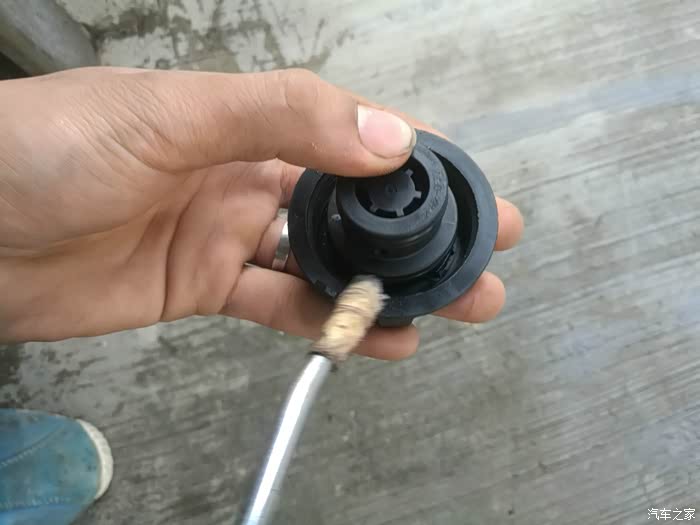

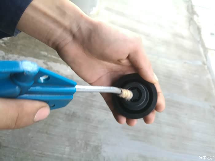

清洗副水箱,并用高压气枪把盖子内的水分进行吹干
吹干

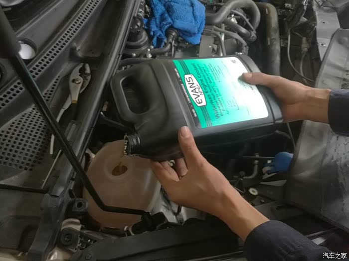

水分排出后,注入少量EVANS污水防冻液,然后用脉冲气泵进行冲刷,让发动机 散热器 内循环管路中的水分都被清除干净
加注EVANS NFG+
副水箱加注

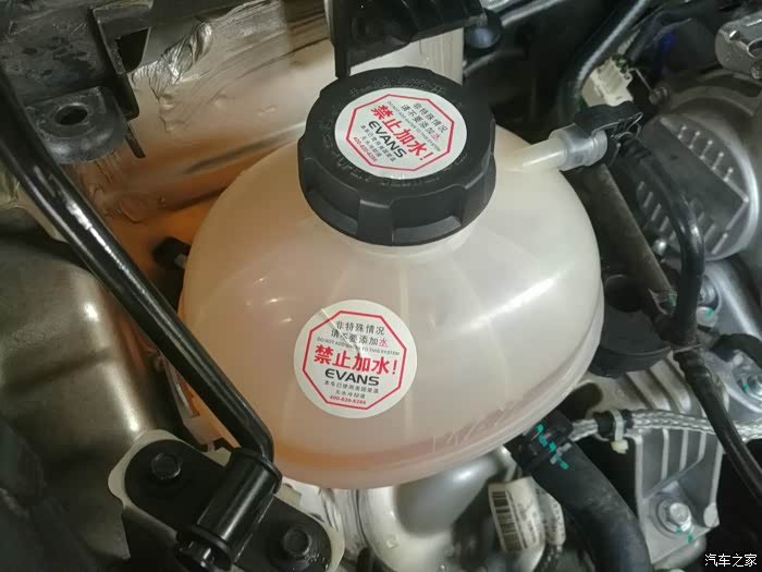

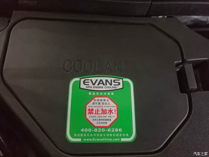

副水箱粘贴EVANS污水防冻液标示,严禁加水!!!

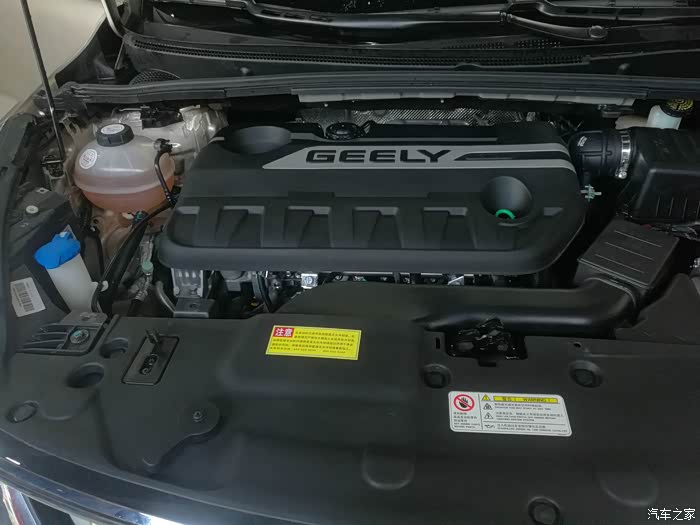

发动机舱复位,并在发动机保护罩显眼位置粘贴注意事项
注意事项内容
