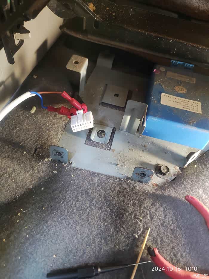

拆下挡板可以看到灰色的雷达主机和蓝色的防盗器主机,雷达主机没有螺丝固定是卡槽插着的,先拔出它的线头,就可以直接取出来了
直接开启全车电源,然后挂r档,用万用表找出雷达主机的正负极电源线。
如图,插头最左侧的上下分别是紫色正极线和黑色负极线,但是这个正极线是长通的,不受r档控制,不懂是干嘛的。又量了一下紫色线隔了一格旁边的浅绿色线,发现这才是受r档控制的正极线。

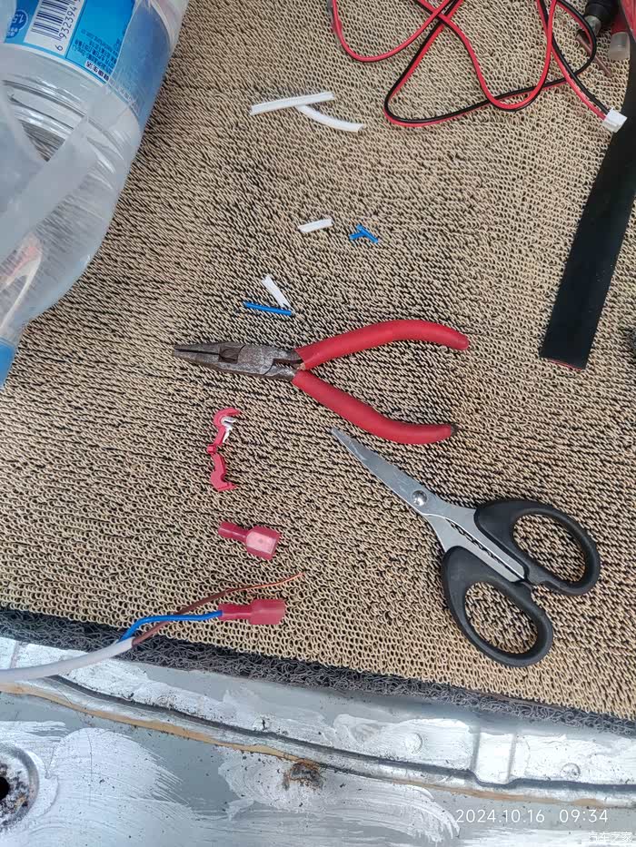

自己买了一条3米的1平方电线,然后用取电夹子从雷达主机的电源线取电。
取电夹子非常好用,可以在现成的电线上接线,而不用破坏原有的线束。
电线的另一头接上新雷达主机配的电源插头,并用热缩管固定

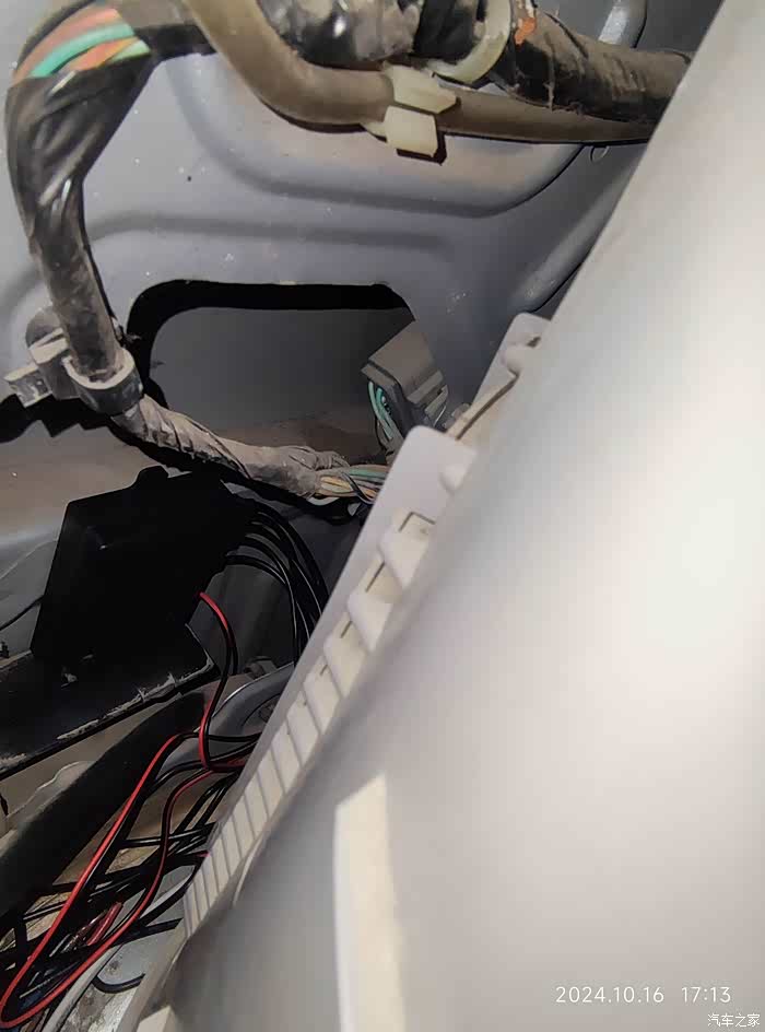

接好线就开始布线了,雷达主机要装在车尾,所以直接把线从地板上压到车左侧的饰板里即可,一路拉到车尾比较顺利
雷达显示器布线,也是从地板压到左侧的饰板里
最终布线到车尾左侧的饰板内,那里有个排气口,正好有点空间放置雷达主机
取下地板上的固定螺丝,用手扳开饰板,可以看到饰板排气口后方的车体有个凹进去的空间

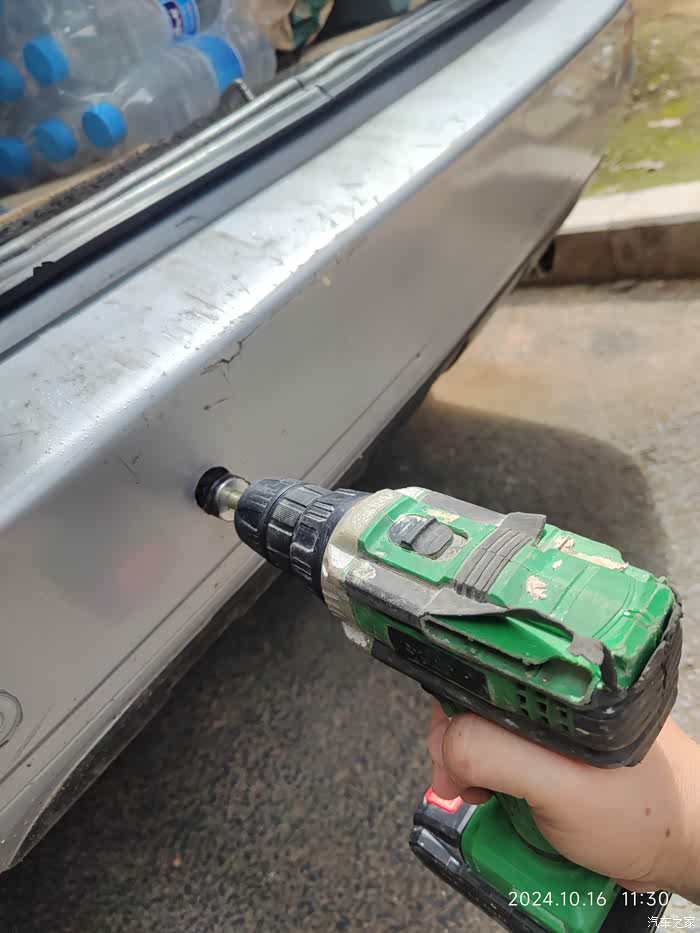

布线完毕,开始在保险杠上打洞了,直接用雷达主机送的开孔器钻头。
原车雷达探头的位置不好,所以我不动它,另外开了4个孔
探头安装很简单,直接用力压到开好的孔里就行了,然后在地板排水口的胶塞上挖个洞,把雷达探头的线从保险杠那里拉上来。保险杠里剩下的线束部分要用绑带固定到原车线束上,避免晃动。
雷达主机送了一片双面胶,正好粘在车身那个凹进去的空间里,然后盖上饰板,线束和主机都完美隐藏了

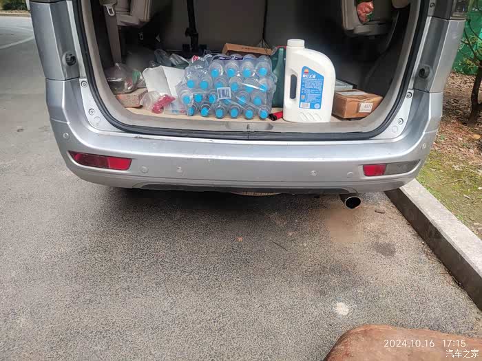

雷达安装的效果,开车试了一下,1米就开始报警,很灵敏,这回走神也不怕了
