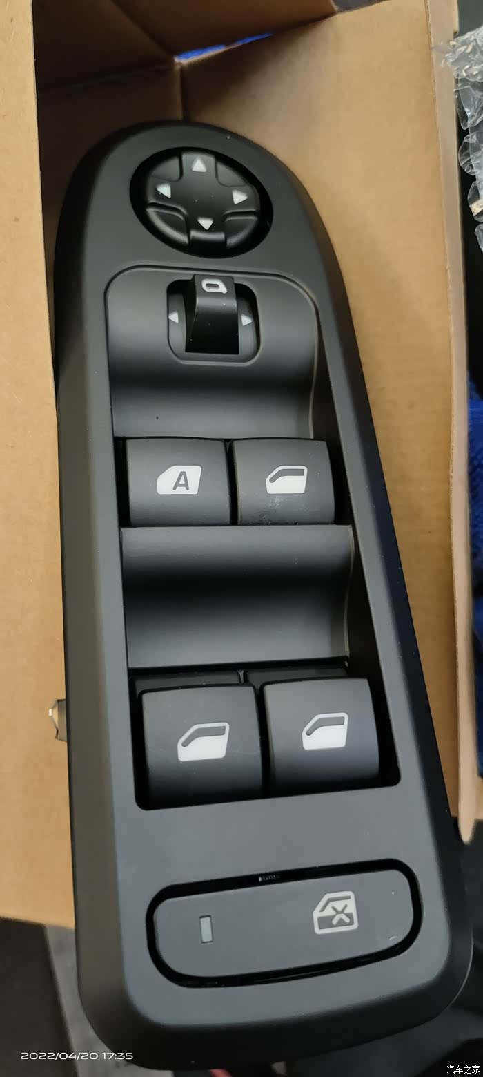

淘宝副厂件,和标致301 C3XR通用,估计标致2008也可以用

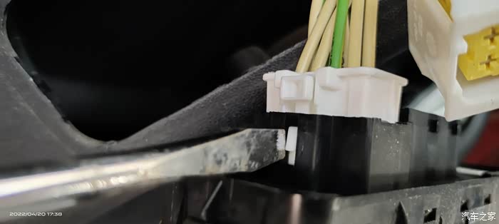

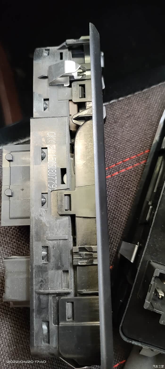

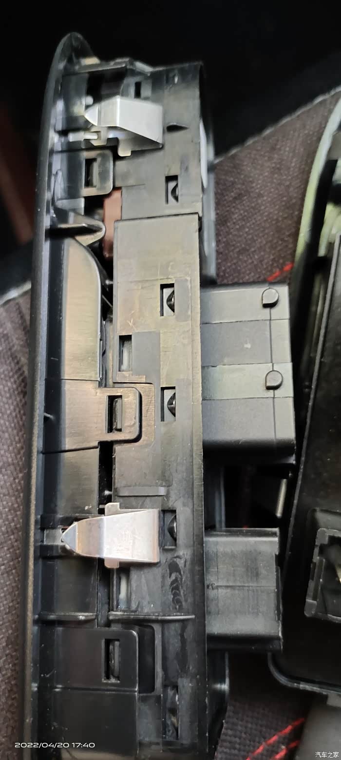

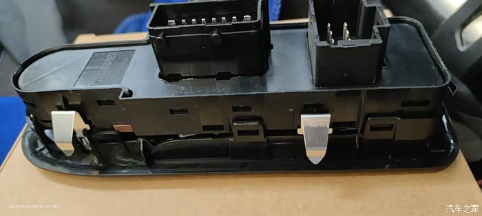

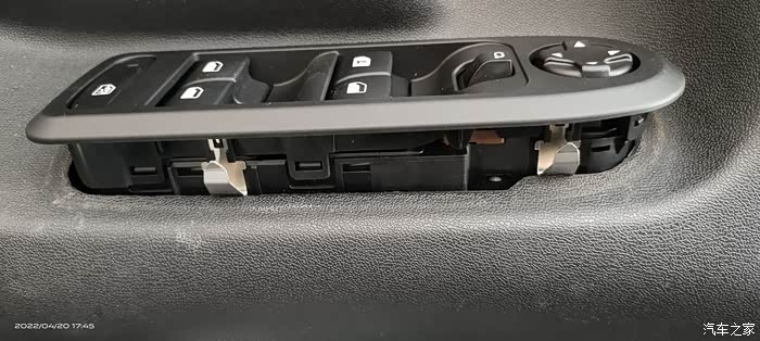

一共5个金属卡子卡住的,没有螺丝

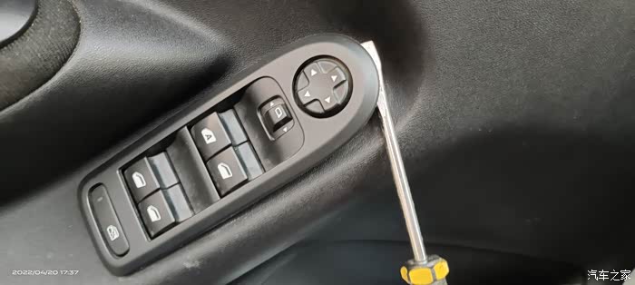

准备钢皮尺和一字螺丝刀洗车毛巾
抹布垫着用尺子从下面翘,撬开一点缝隙后用一字螺丝刀插进去翘好使劲

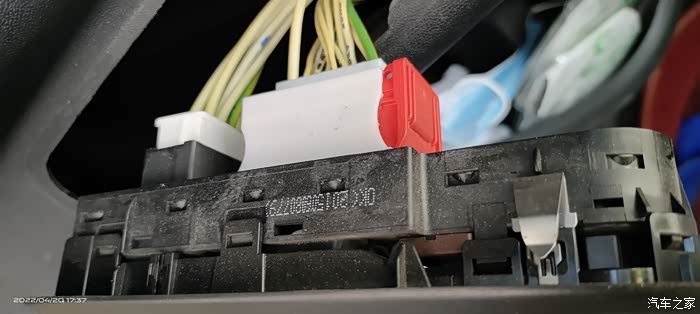

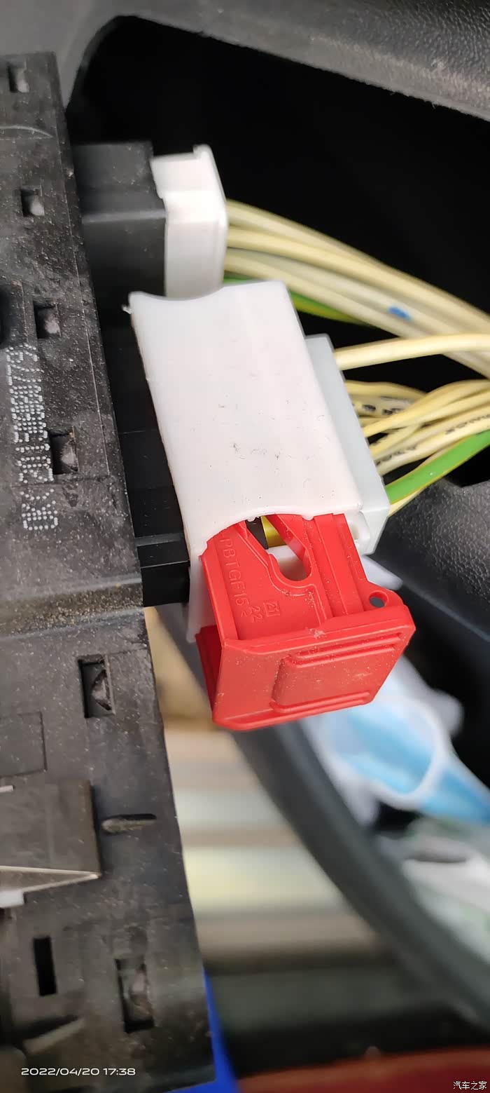

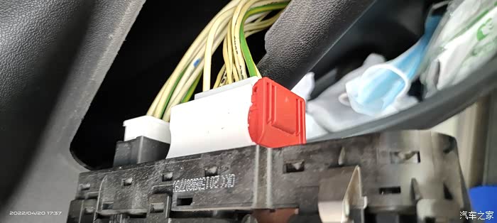

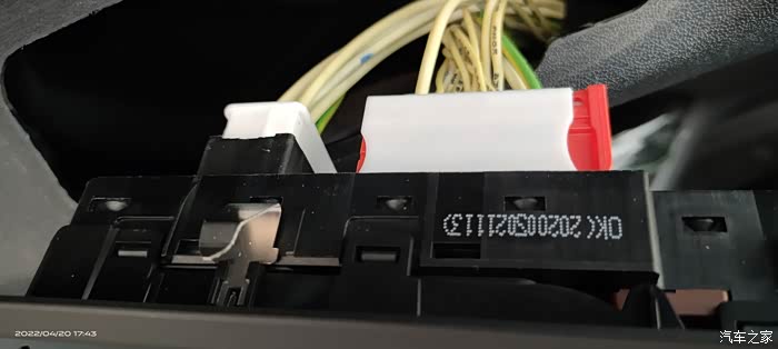

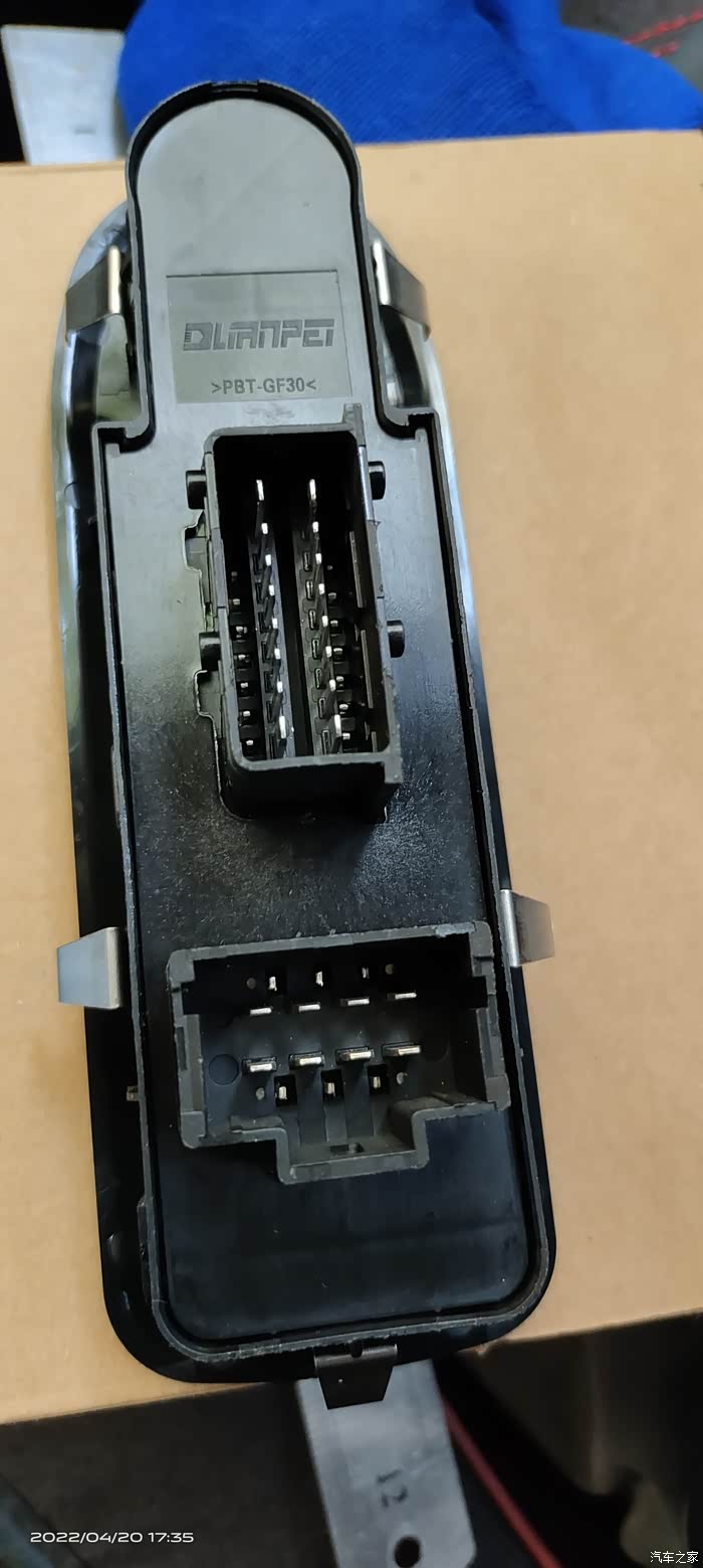

把这个红色的卡子扒出来,插头就出来了

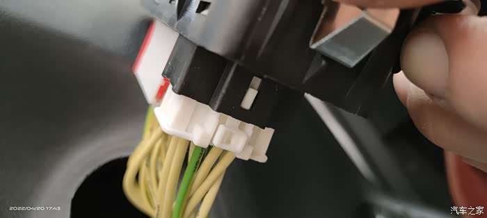

下面这个插头也有一个卡子,按下去才拔的出来

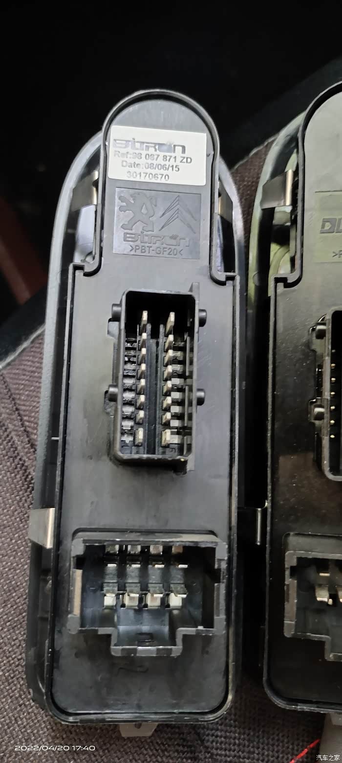

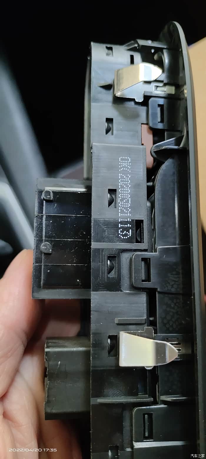

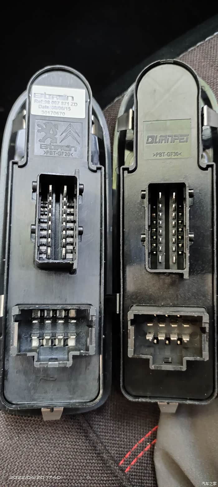

两个开关对比

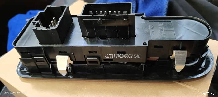

这个可以看出来配件生产日期是2015年6月的
不知道这个是哪个公司代工的

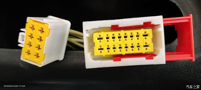

这个带红色的插头要一边按红色部分下去一边插插头

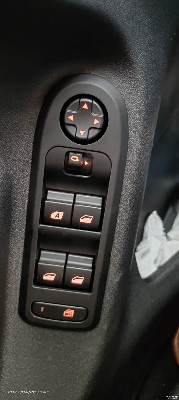

检查所有插头是不是都到位了

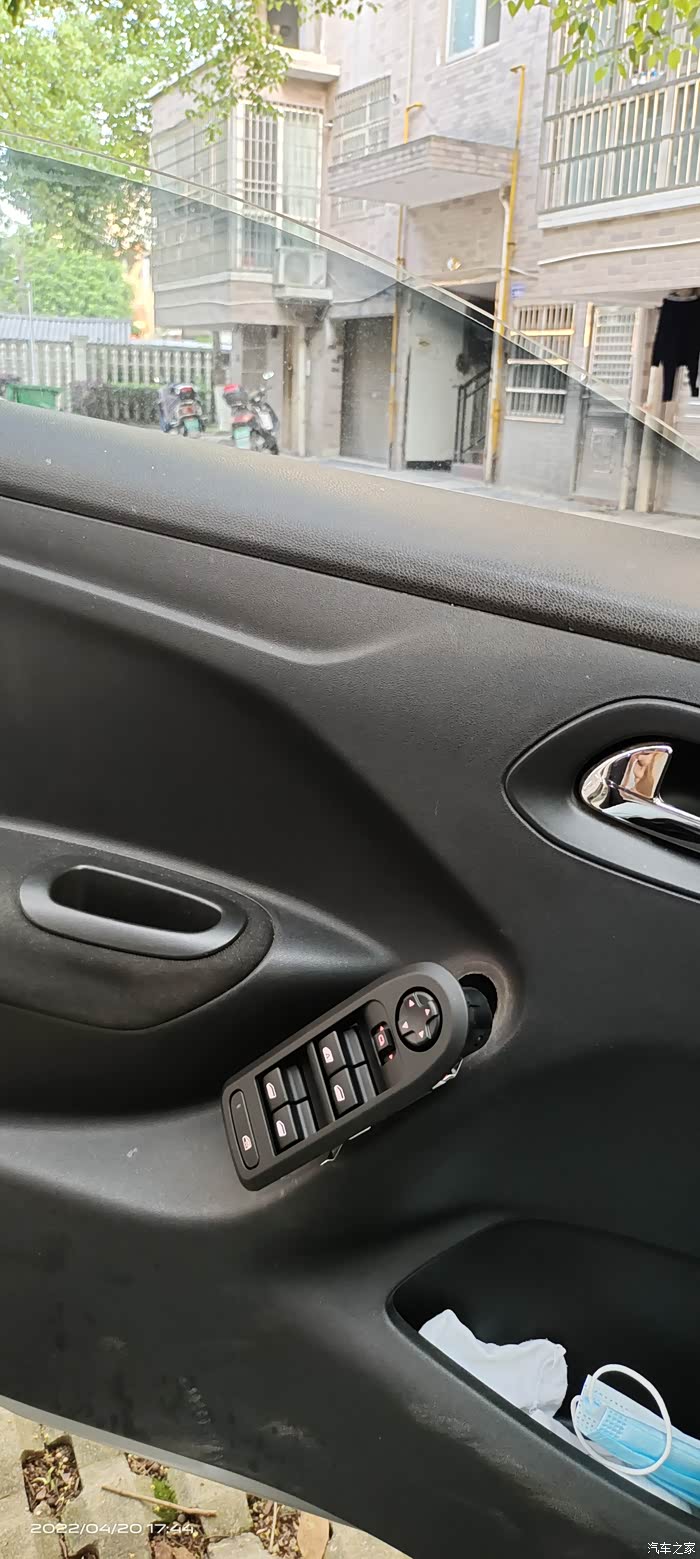

钥匙通电,试一下所有的功能,

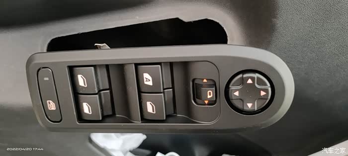

先把里面上进去,外面两个卡子用两个大拇指按住再把开关往下压到位就可以了
忘了没试反光镜功能,现在试下,一切完美
所有功能正常,收拾收拾完工,实际操作时间包涵拍照也就七八分钟左右,第一次拆,论坛也没教程,摸索中完成,特意发出来给有需要的参考。
