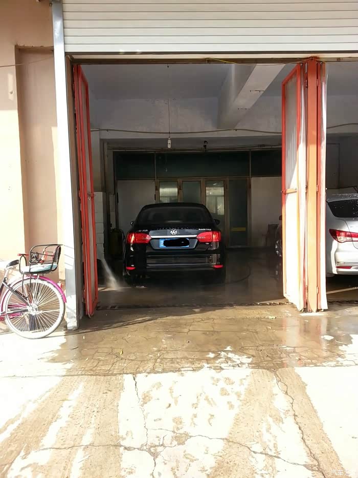

从长春回来的时候去洗车照的。

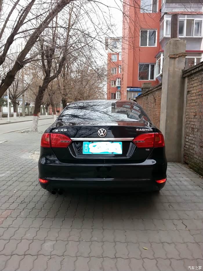

新速腾的屁股很迷人~~

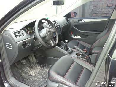

内饰很新座椅几乎没磨损,原厂脚垫真是太容易脏了,而且卡离合,卡油门。

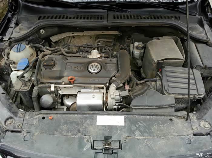

回来以后,机油卡尺都见底了,换机油的时候接出来的机油也就一杯多点。。想想真害怕,我特意买了一桶嘉实多极护!还有三滤,这些都是必须换的,刹车片什么的都很厚没问题。
发动机里面很脏,不过一个做二手车的朋友和我说,二手车那种发动机很干净的其实并不好,都是通过一种药水清洗,洗干净就不开在那放着 ,当你买了车,开不了多久,也许就会有各种故障灯闪烁了!

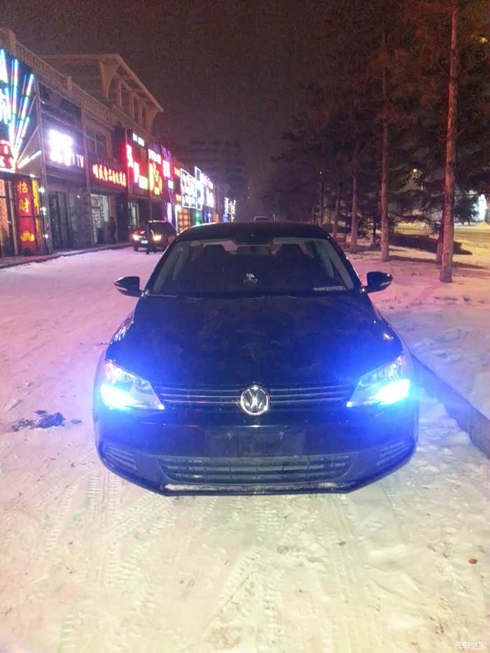

自己在某宝买的日间行车灯,买的冰蓝的,换上以后发现是深蓝的,,哎!算了!手大的人换这个真的太费劲了。胳膊个手腕都卡破皮了。不想折腾了,只怪自己换的时候没打开试试!

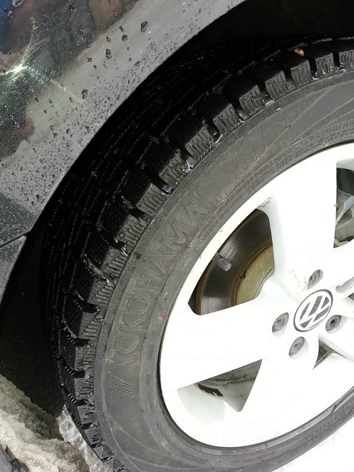

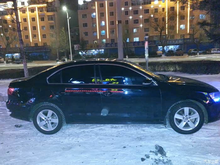

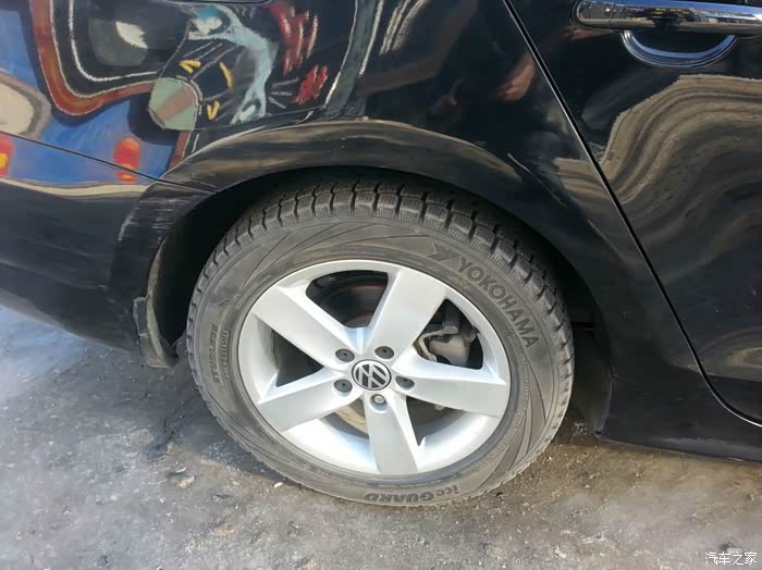

东北的冬天没有雪地胎真的不好过,,某宝买了4条二手横滨,还不错成色很新(在我们都管这样的轮胎叫日本旧)

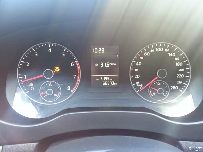

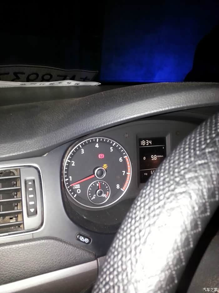

有一天晚上拉了手刹,结果第二天开车的时候发现手刹冻住了,没办法硬着头皮拖着后轮,开到了一个离家最近的洗车场,在暖库里停了一天。。手刹抱死时行驶的油耗。。好吓人!

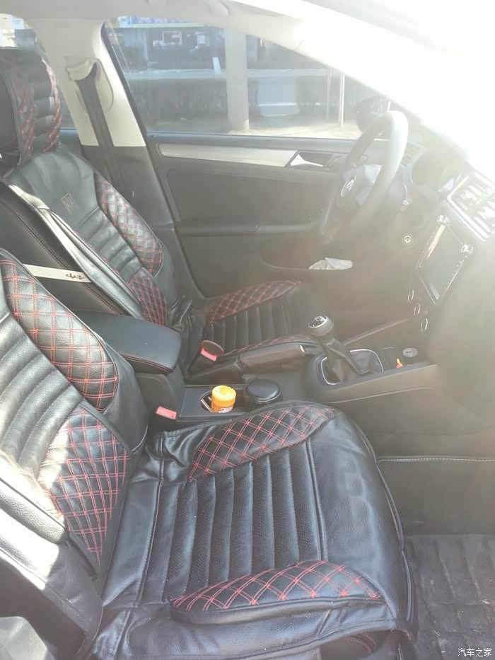

朋友车卖了,座套拆下来送给我了,好不容易装上,这效果,。。。哎,用了没几天就拆下来了,感觉窝囊的要死,不过朋友的一片心意。还是很感谢的
这张座套的特写
右后轮上不知道什么时候被蹭了,估计是哪个新手不小心蹭到了,看见车没人就撒丫子撩啦!

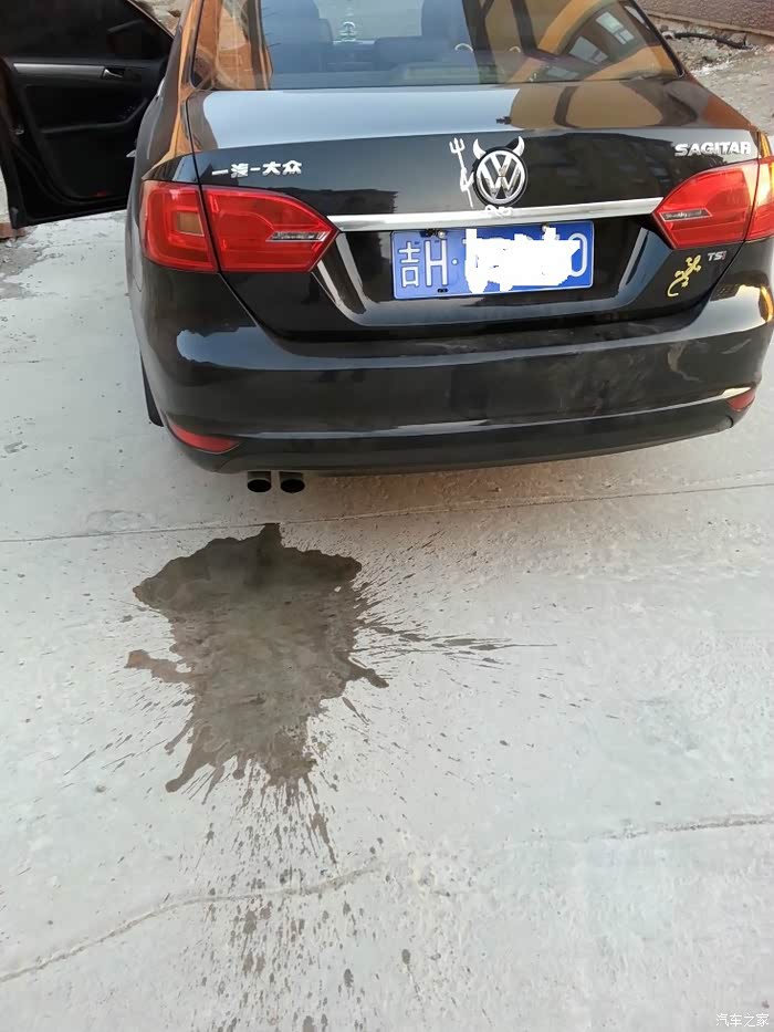

1.4T的通病,排气积水严重,排不出去,怠速时候排气总是像含着一口水呼呼的响。除了打孔真没找到什么好的办法解决,舍不得给排气管转个窟窿,只能偶尔找个斜坡,用毛巾堵住右边的排气管,轰几脚油门放放水了。。。

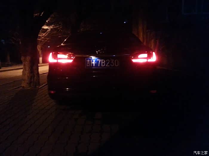

特别喜欢新速腾的尾灯,不知道为什么那么多人要改,不过唯一不满意的就是尾灯如果是棉光灯带的那种就好了,一直想改一下这个形状的LED尾灯。。不知道有没有高手指点一二

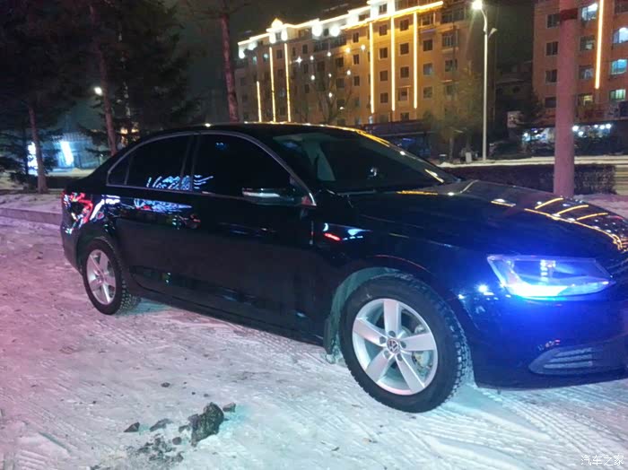

雪地中的小黑

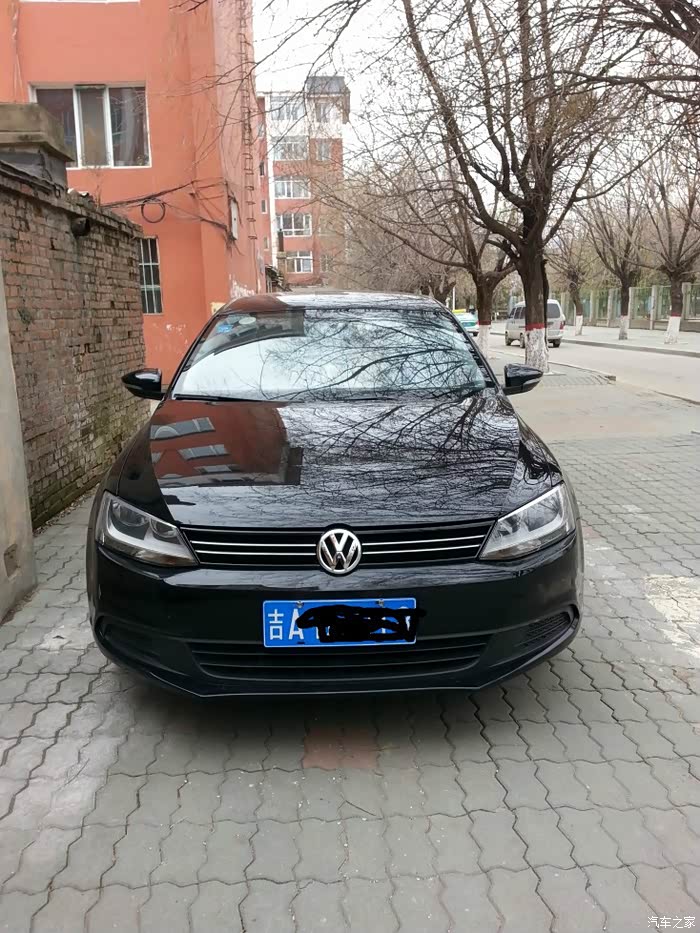

没有雾灯。。暴露了自己的乞丐身份

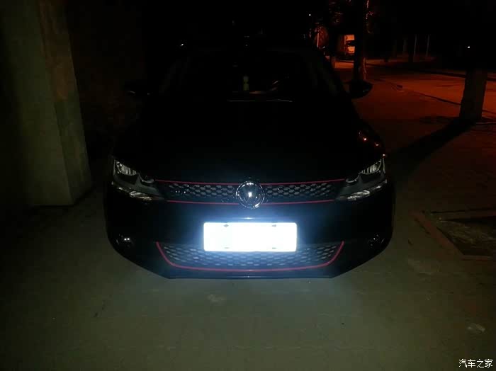

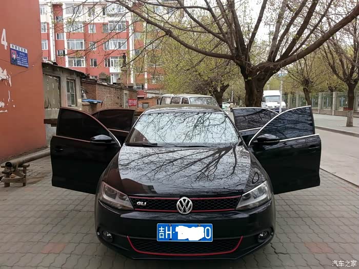

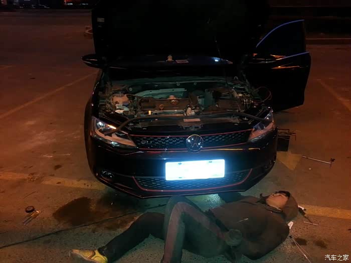

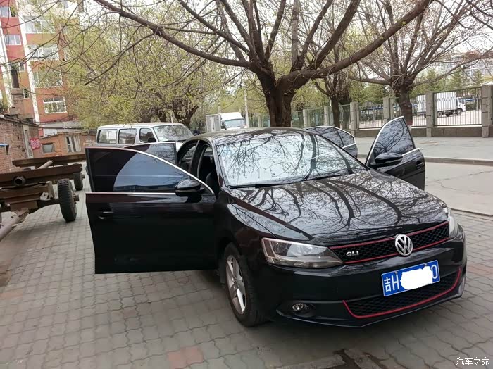

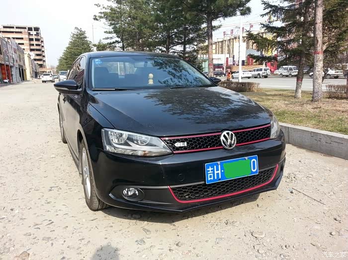

给小黑改中网,下网,雾灯,雾灯和框都是原厂货,中网和下网是某宝淘来的!

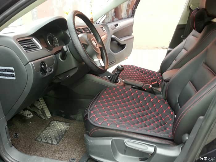

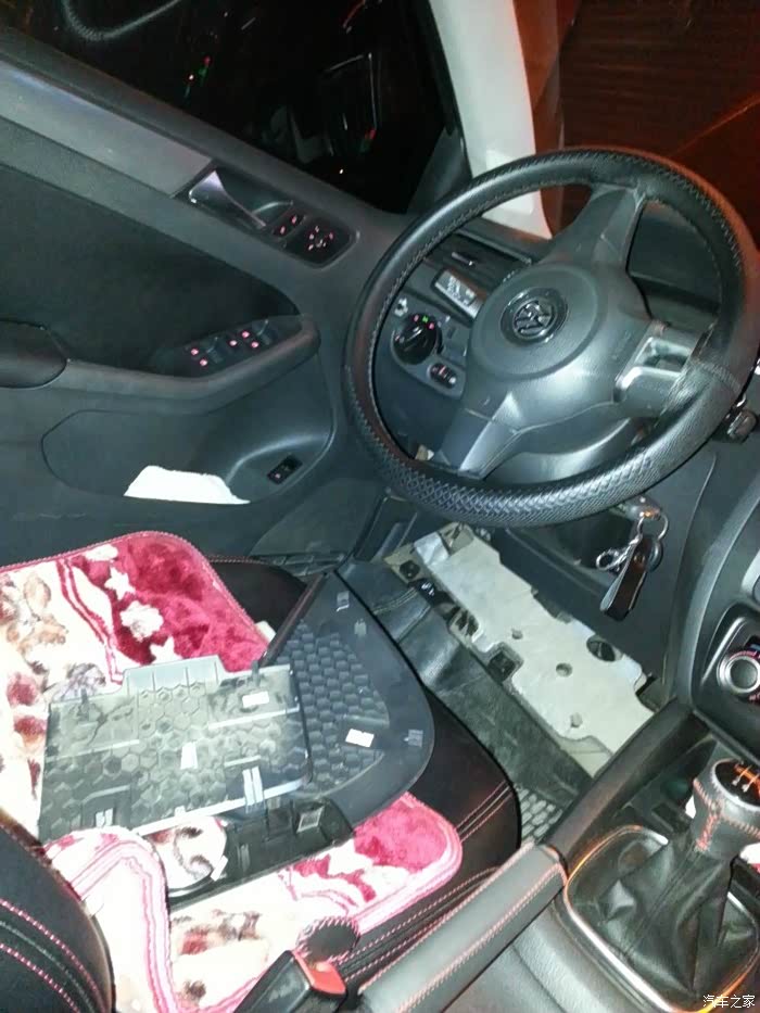

雾灯线束买了,但是忘记买开关了,只能把前雾灯和后雾灯连在一起用一个开关操作了。。请忽略那个大红屁股垫,真皮座椅冬天真的太凉了!

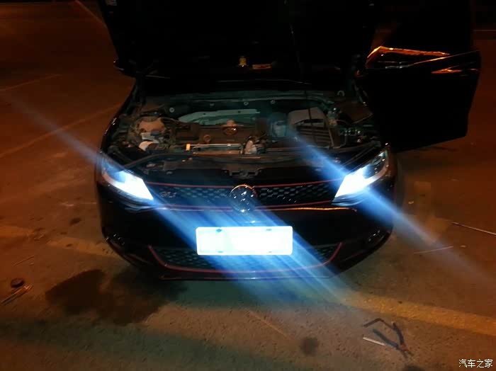

按这个真的挺费劲

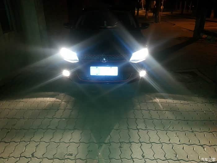

效果还可以

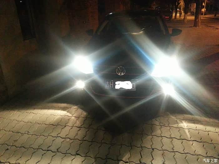

速腾的蜡烛灯。。日间行车灯又被我换成了一对白色的和一对白色的LED示宽灯,,原来的那个深蓝用了没几天就变成爆闪了,不知道的还以为是警车开道呢!
黑夜下的小黑。。蜡烛灯啊,等我米足点一定给你换掉

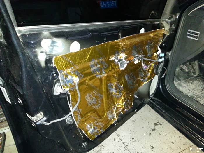

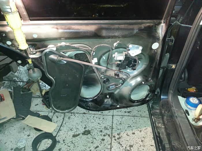

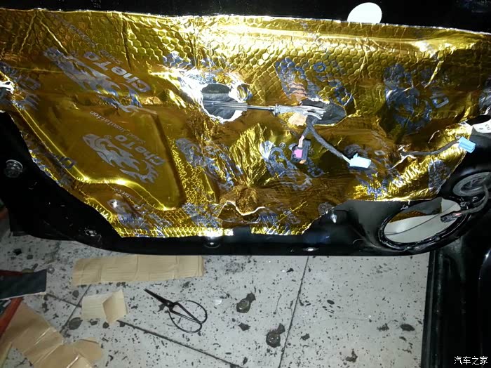

继续折腾,我开车喜欢听音乐,但是速腾的音响让我真的。。无话可说了!因为银子不足,所以自己在网上做做功课,某宝采购,自己DIY。。找了一个朋友的修车行,利用晚上和我叔两人做四门三层隔音,隔音材料很容易给手弄坏。。想自己弄的朋友一定要带手套
毕竟不是专业的人士,,贴的形状不太好看。。但是效果应该可以!另外说一点,拆门板的时候卡扣一定要多多准备,,拆的时候那种碎裂声会让你崩溃的。。

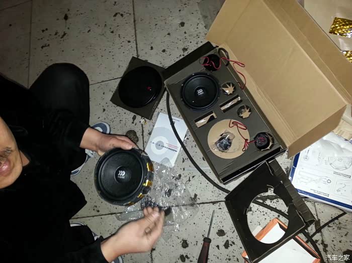

某宝采购的前置以色列摩雷马氏舞套装,后置阿尔派SCL-6000c!没有功放原车主机带就够用,我平时不怎么听DJ,而且音量也不是开的太大!基本够用,原车喇叭如果不是高音那么不清晰我也不会费这么大精力去改造音响的!
新速腾的喇叭是用谋钉谋进去的,,只能用砂轮磨掉!

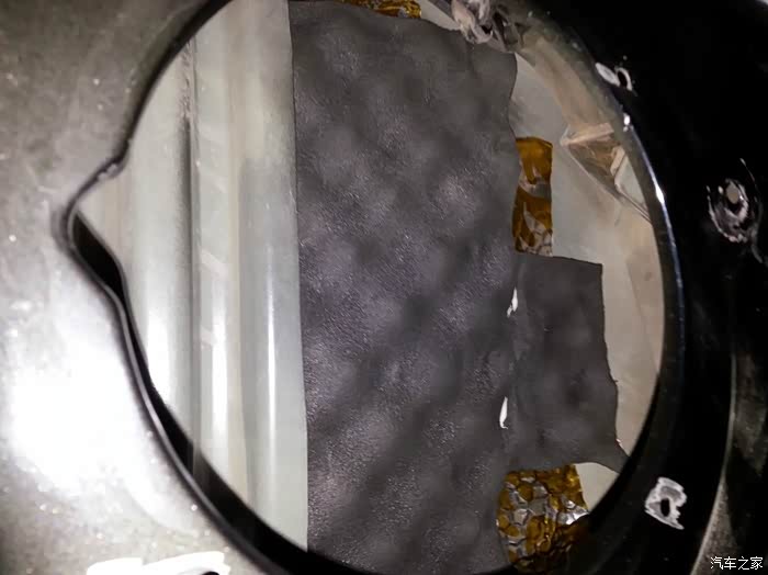

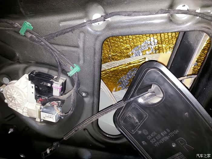

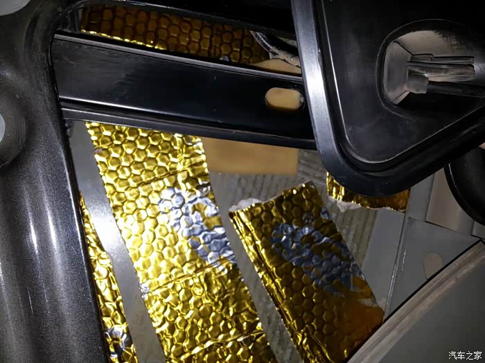

喇叭后面的位置我还加了些鸡蛋棉。。也许能让共振小些吧,自己瞎捉摸的,不知道管用不!因为是四门三层隔音,内层是条贴止震板,外层整张的止震板,然后在门板上贴满那种白色的吸音棉

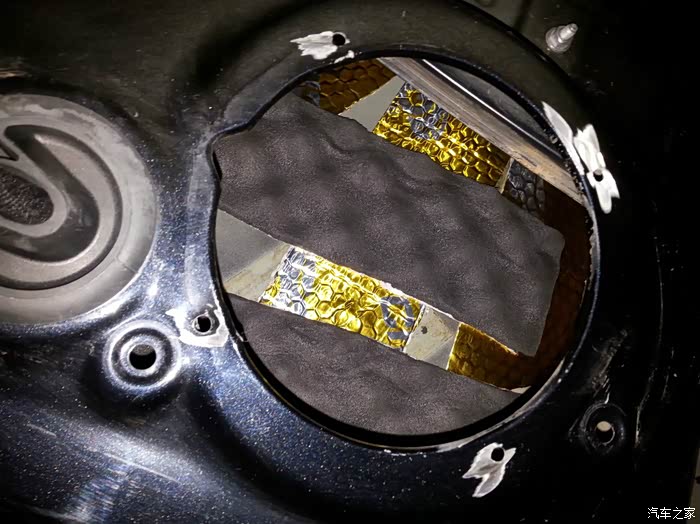

内层用的是条贴,为了方便,条裁剪的比较宽!
随便贴吧,只要贴牢靠就行
还是鸡蛋棉,新速腾后排有高音位,所以我没有选同轴喇叭,安装完以后效果还可以,比原车强了不是一点半点,一共升级喇叭加四门三层隔音,手工是自己搞定的,1000大洋搞定!很划算!

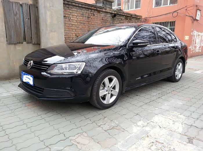

几天没刷车了,这几天总下雨,各位看官凑合看吧!
反正我现在是越来越喜欢我的小黑了!

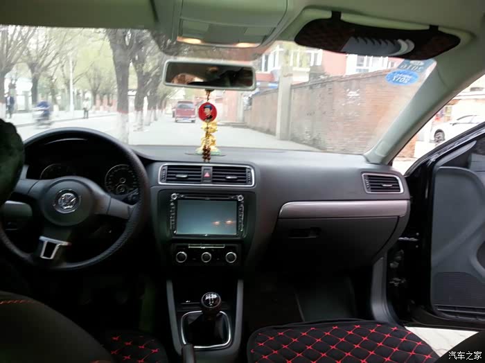

简单收拾一番

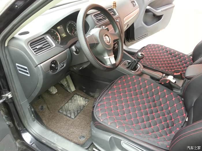

脚垫也换了,4S店送的那种脚垫有种让我想要生生把它撕碎的感觉!

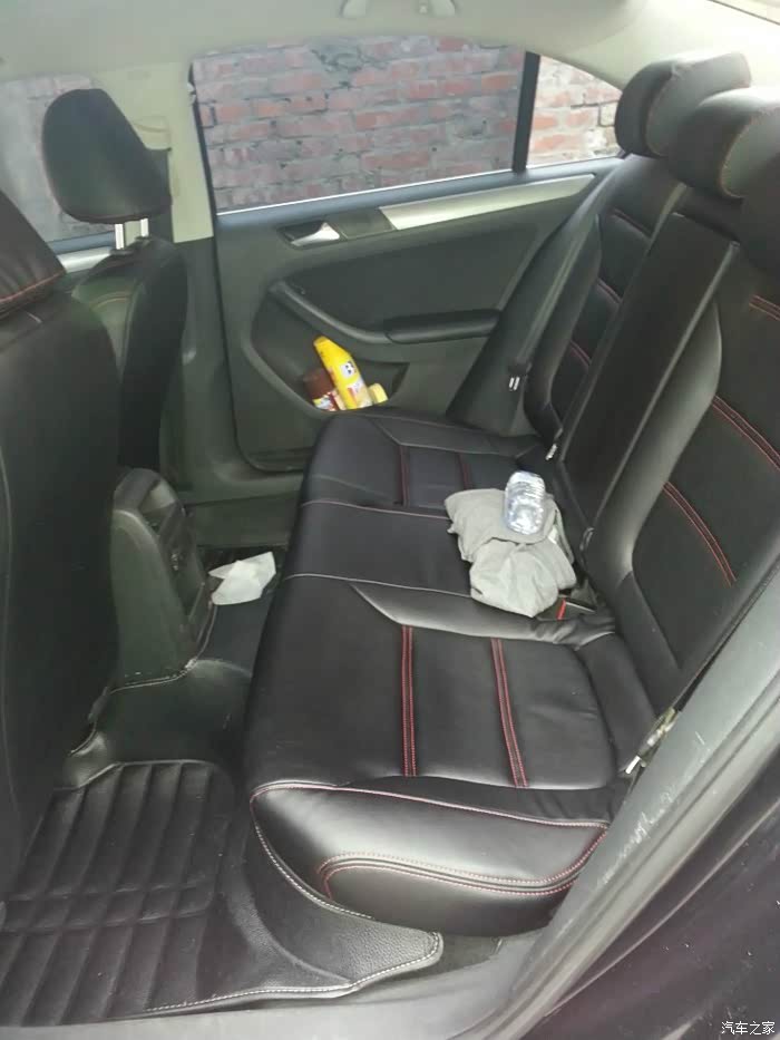

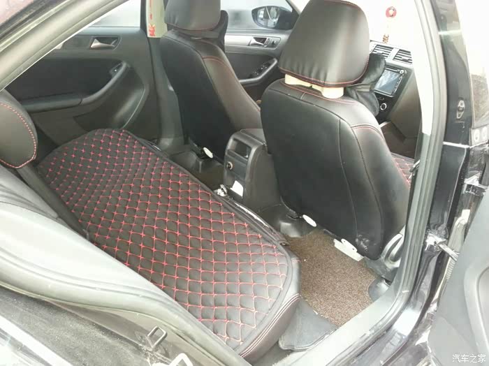

后排不怎么坐人,不过一样要放个垫子这样配套
自从改了音响一直都是把喜欢的歌曲刻录成碟,用CD听。效果比U盘好很多!
车回来以后第一改造的就是自己手缝的档把套,方向盘套,手刹车套。
这座椅真算是零磨损了!

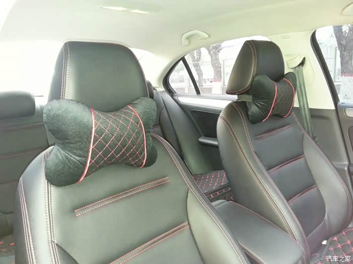

两个小绒布头枕很舒服。。另外,,我发现副驾驶玻璃升降异响严重,,吱吱的好烦人,,有没有什么方法可以改善一下!
