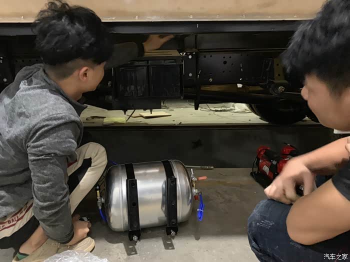

气路:20L储气罐,两台24v 480w打气泵。这是为一些装备准备的压缩空气。

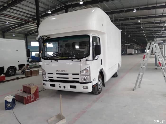

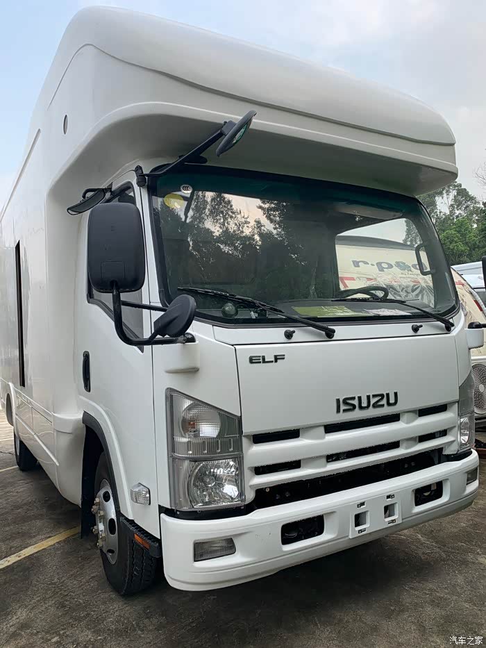

刚刚装上箱体
箱体是玻璃钢材质,改装厂厂长说锤子砸不烂。改天带把锤子??砸砸他的车,他也有辆同款
车已发到改装厂,熟悉的车友可能知道这个地方,位于广东某地
中间这一台就是我的
越看越喜欢

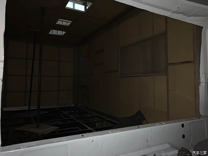

空空荡荡的内部……

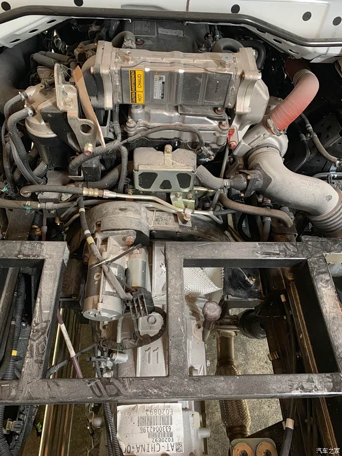

大心脏

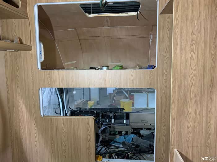

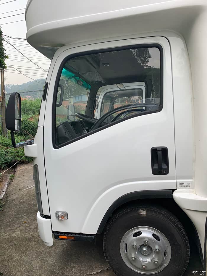

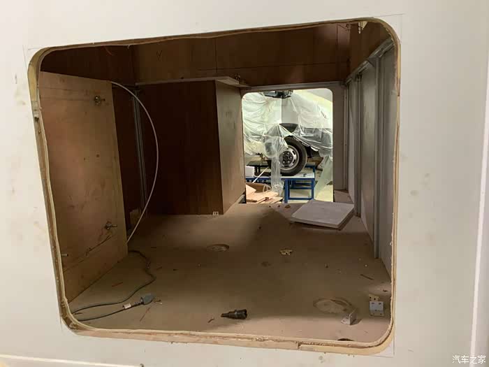

驾驶室已贯通
驾驶室里的检修孔

准备挂打气泵和储气罐

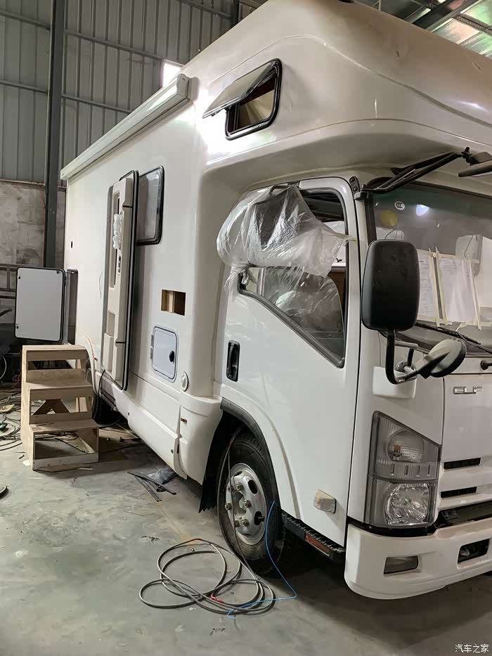

1个半月没去工厂,今天到厂看看。木工已经基本完成。
三个排气扇口。1200W太阳能板,据同款车友的使用情况,峰值发电量能达到900多w,带动空调还有富余。

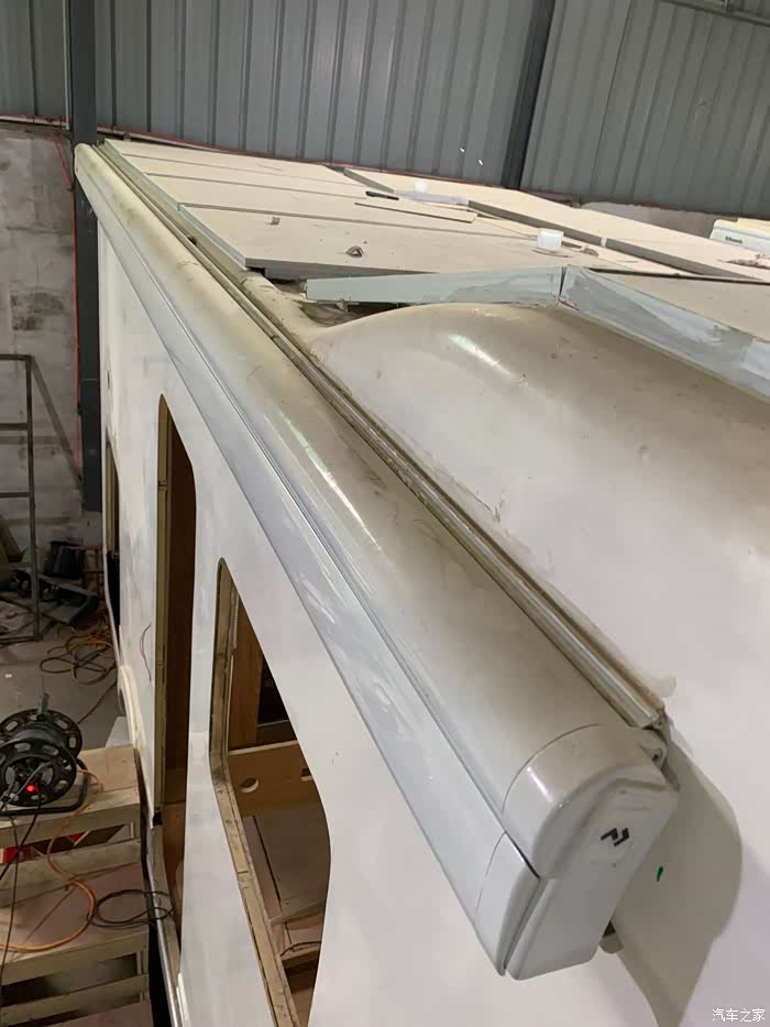

这个是天窗。
4.5米多美达。

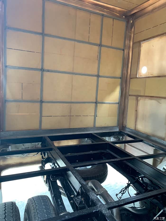

车底部,中间靠近后桥那个是黑水箱。

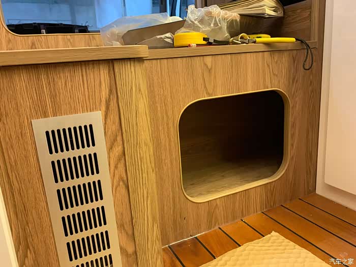

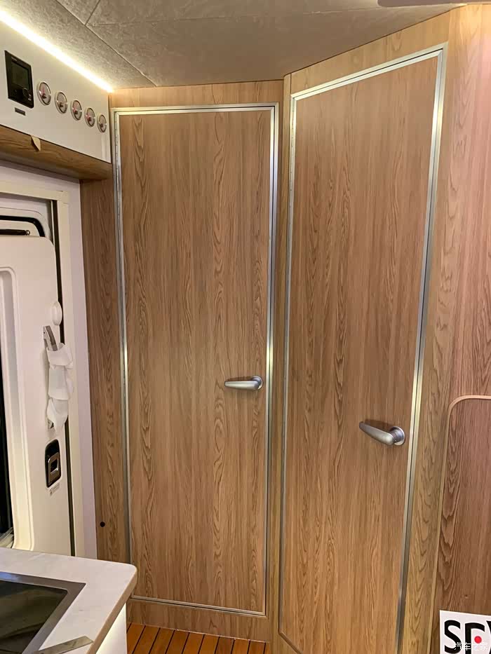

储物柜。左侧的被风道占用,实际可用的只剩中间和右边。右上角也是个小储物空间。厂长原本是用来放影音设备的位置。我没要。
卫生间。
卧室
储物柜。

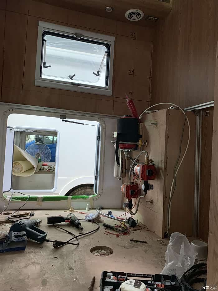

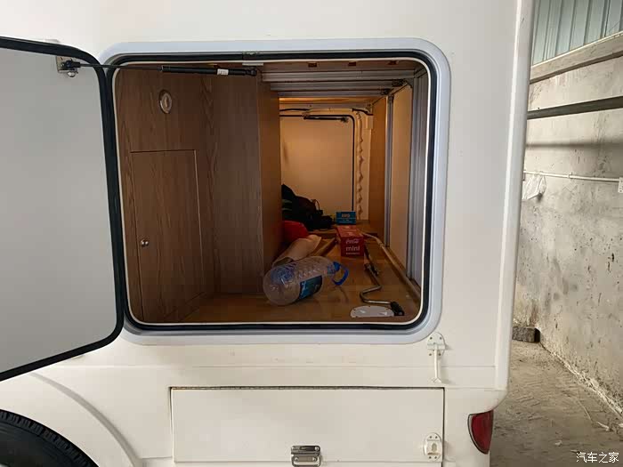

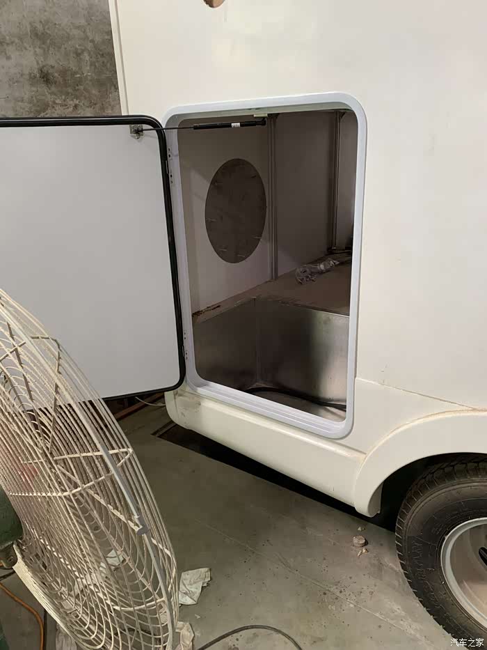

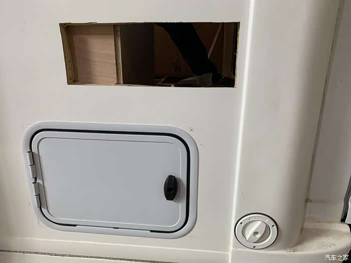

从上到下依次是:冰箱散热口,饮用水更换仓门,加油口。
左边两个忘记问是干什么用了,右边是特鲁马散热口

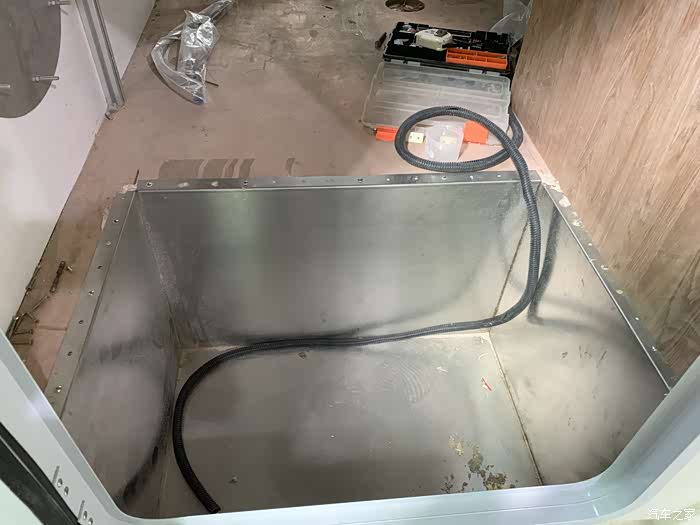

下沉底板已经安装上

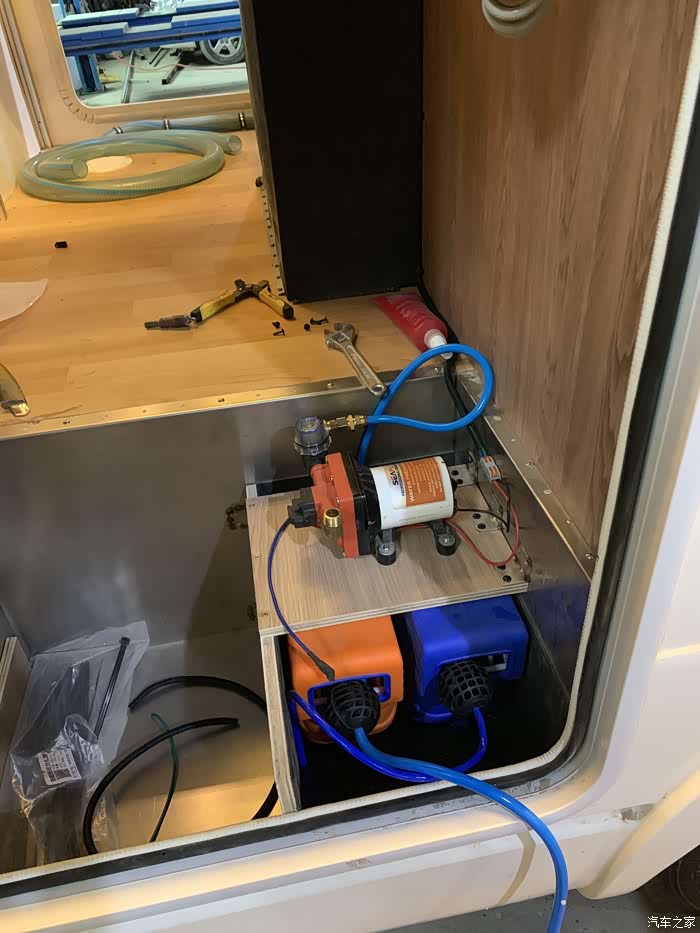

净水滤芯,水泵,压力泵

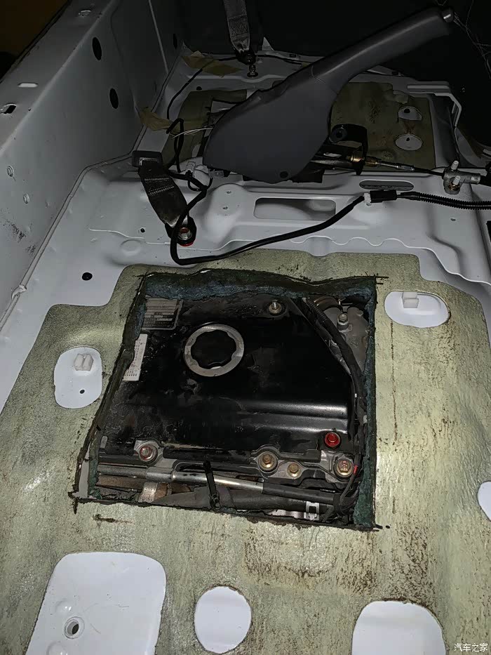

油箱已装上,180L

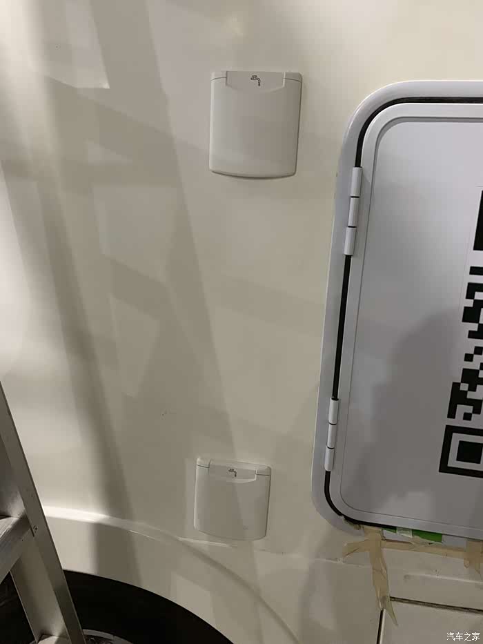

位于左后部的两个清水箱加水口
第三个水箱加水口

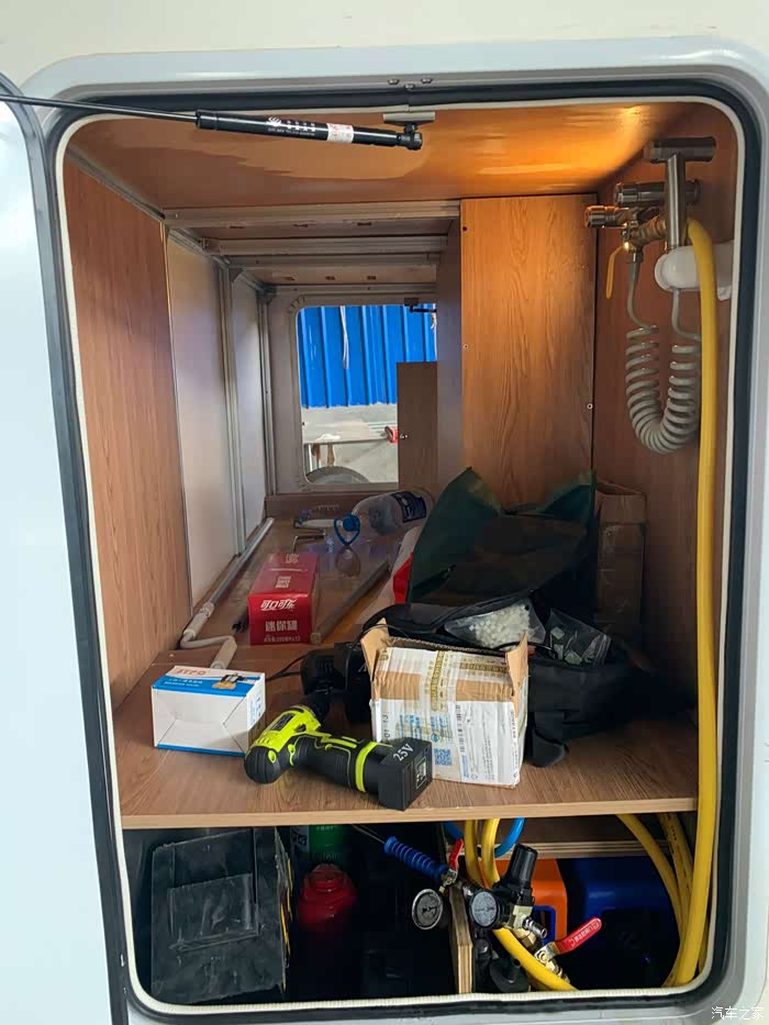

两个卷管器,一个水,一个压缩空气。省去了收放管子的麻烦,上面是一台独立水泵,既可以往水箱加水,也可以从水箱取水

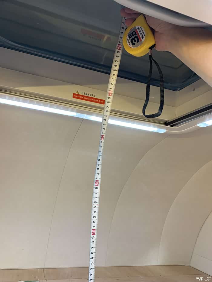

额头床
长度
宽度
最低高度
天窗处最高高度87cm。我177坐不直。。。

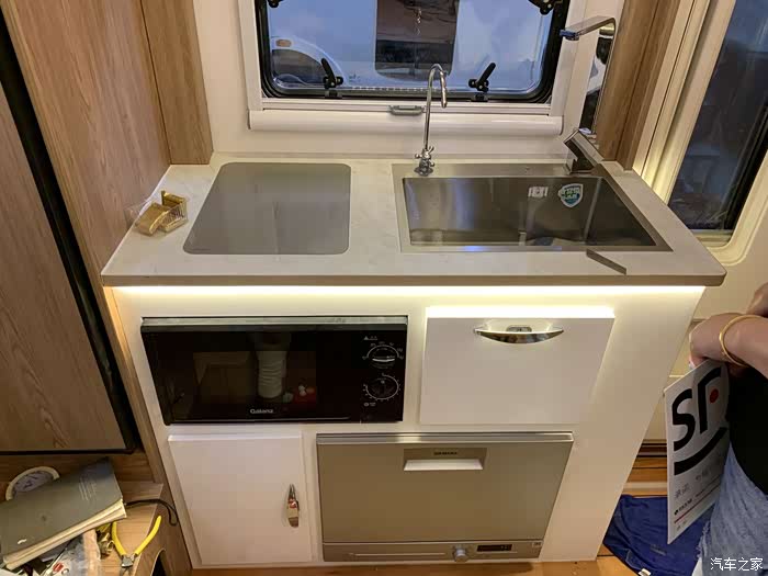

微波炉买时没看颜色,懒得再换了。

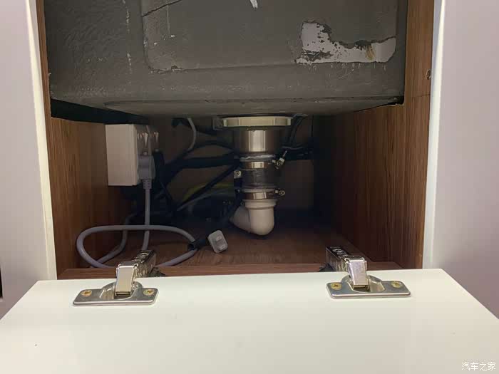

小的水龙头是抽饮用水的,洗菜盆是自己买的家用的。房车专用的盆太小了

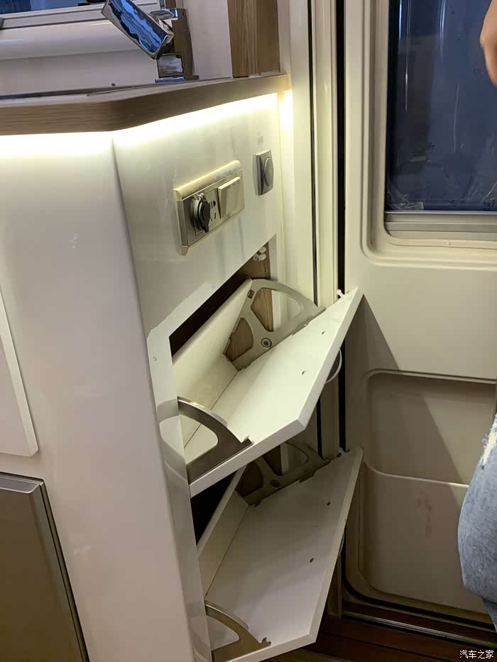

鞋柜

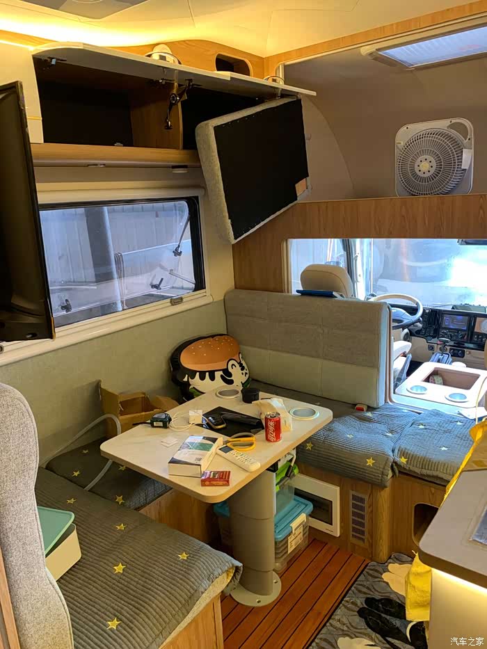

U型卡座
这边加长至冰箱边上

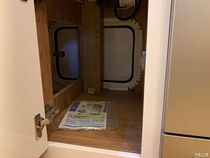

车外的饮用水仓门直通这里
这里可见饮用水仓门
洗菜盆太大,这里空间就小了,只能放杂物

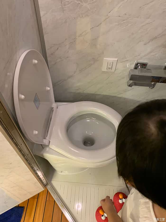

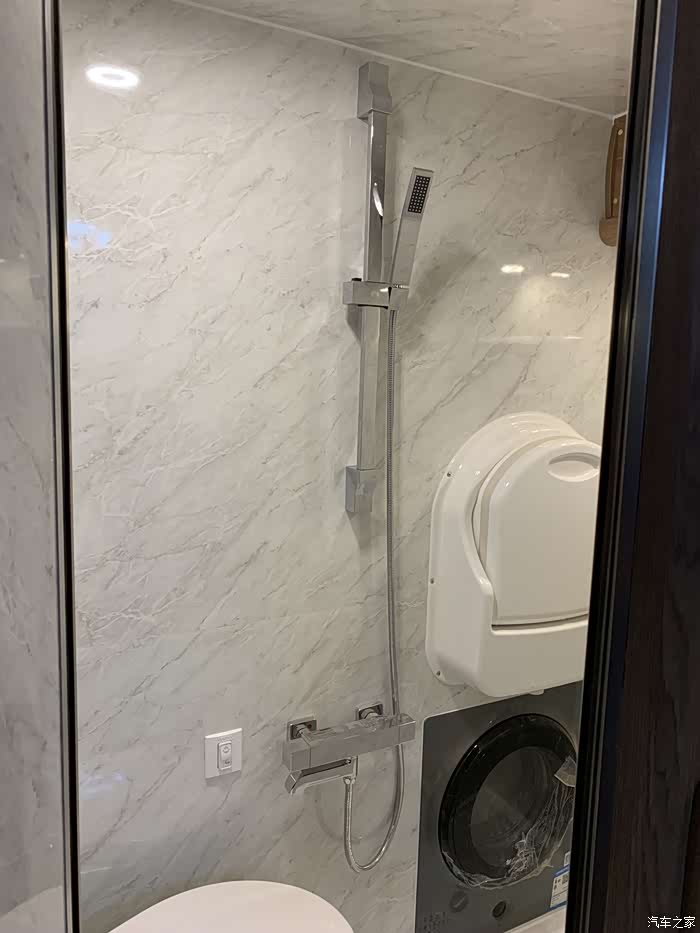

卫生间
进口马桶

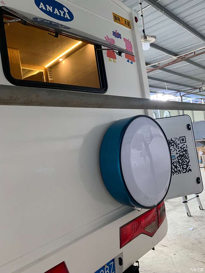

贴了女儿喜欢的猪一家
请忽略柱子,这是个宰牛的车间
自己淘的备胎罩

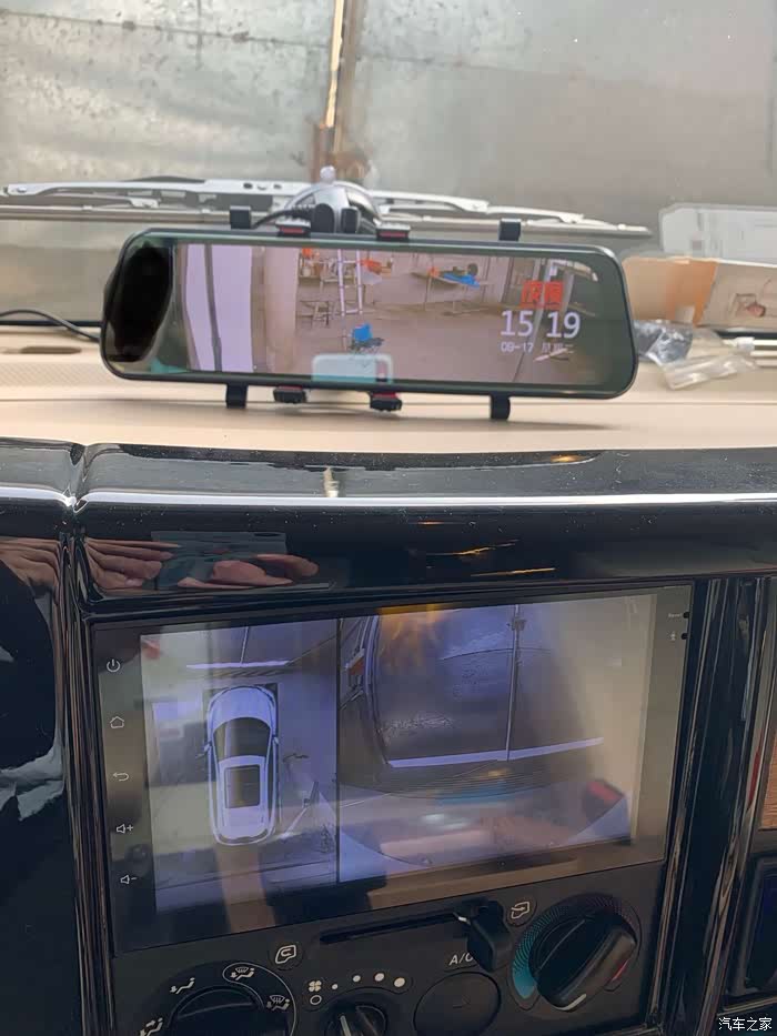

盲区太大,自己加装一个后视镜头
360和右后视
两个向后的镜头,一个照地,一个照后
