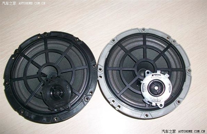

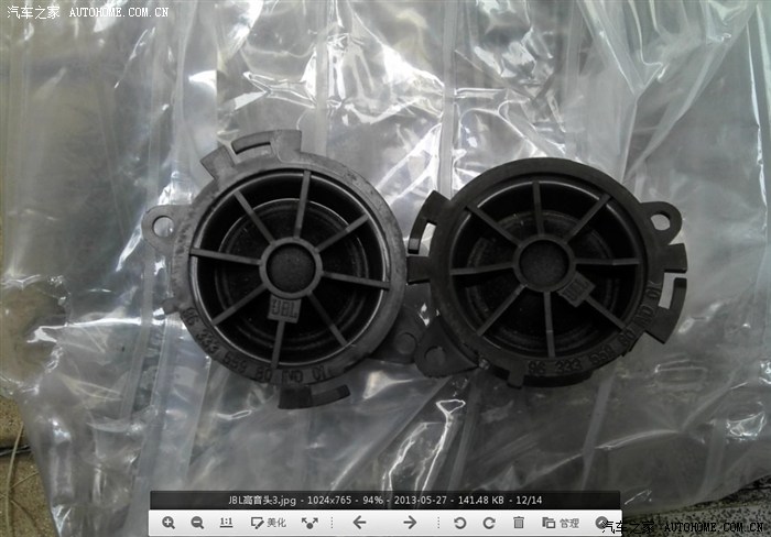

C5尊贵真的是配置够丰富,该有的基本都有了。各种显面儿的配置,各种高科技,优秀的地盘这些都让C5超越了同级,但音响效果却始终没有脱离世嘉(甚至是C2)这个层次,事实证明,高音头和低音喇叭,这俩车是一样一样一样的。都是苏州上声的,十几块的东西。

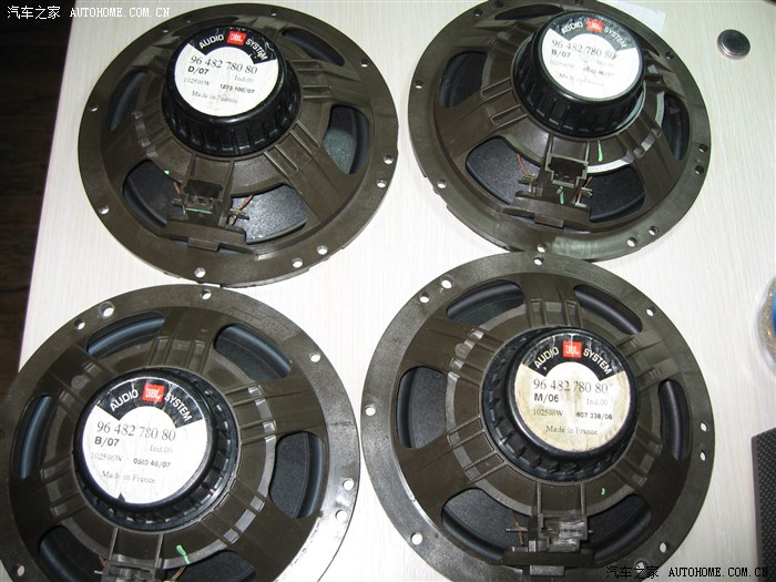

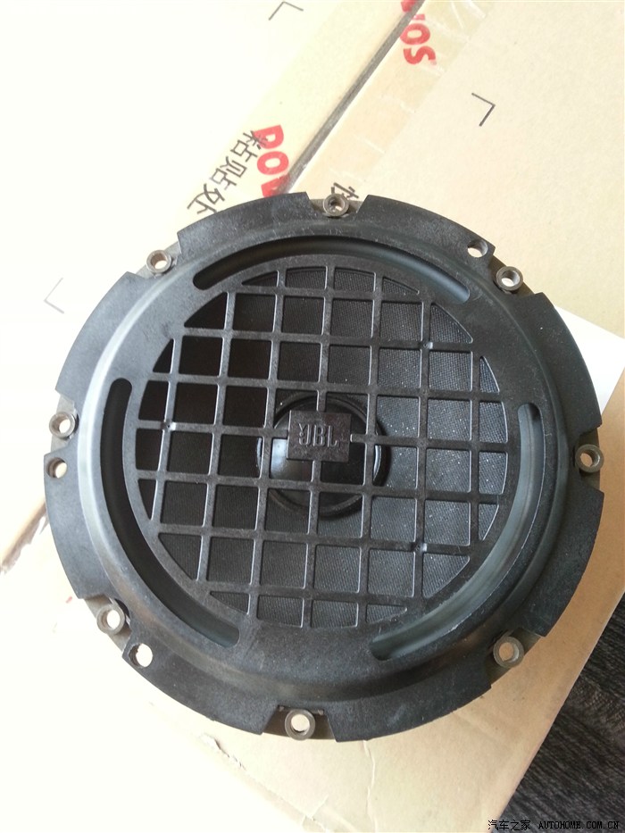

于是下定决心改装音响,我的要求不高,耳朵也是木耳,但改装我是要求无损的,从拥有世嘉时改装的中央扶手箱总成/电动自动防眩目内后视镜/2013款LED的尾灯/马瑞利的导航等等的改动都注重与车的高度匹配性。现在改C5喇叭也是一样,让我这里打眼那里钻孔,破线换插头我是容忍不了的。好在有原厂货--法国产原装**L的喇叭,这个喇叭是进口C5,C6,C4 coupe的高配喇叭,进口车配套的除了**L的还有harman和意大利的ASK喇叭,但都不如**L的这种效果好。能买到的喇叭都是拆车件,数量比较少,尤其是高音头。要说这种喇叭有多好,肯定比不了花大价换装的车友,但benz/bmw的配套喇叭也不见得就比这个好多少。6个喇叭想营造出HiFi的效果是不现实的,原车配套B&O,丹拿的胜在了喇叭的数量上,10个或11个起数量喇叭的声场效果是比不了的。对音响我不在行,不敢多讲
3个07年份的,1个06年份的,陈酿了。。
高音头

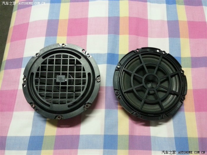

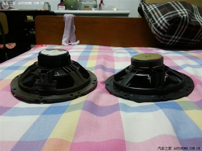

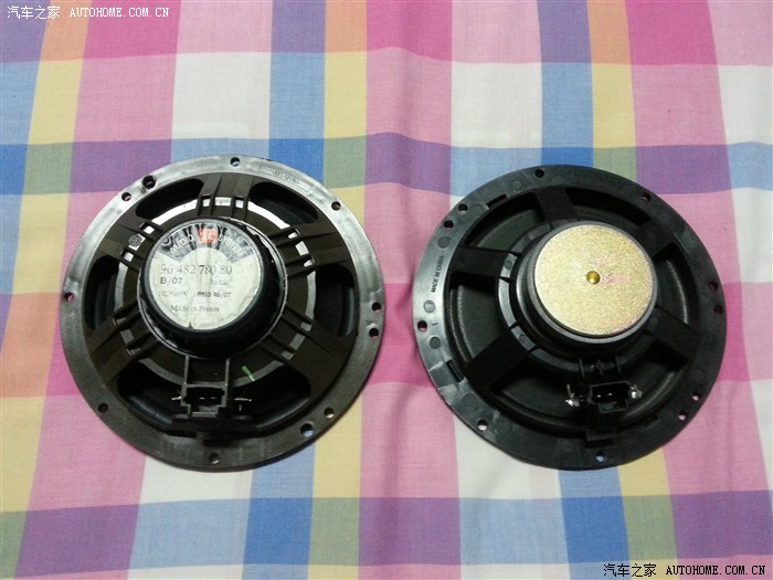

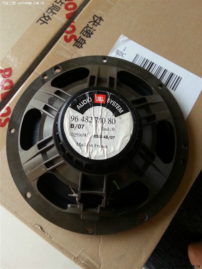

**L喇叭整体做工还是很棒的,无论是高音头还是中低音单元,都比原车的喇叭重了一倍以上。厚度也都比原车喇叭要厚,原来一直担心的后门防水罩厚度不够,会装不上去,实践证明,100%原装位无损安装!

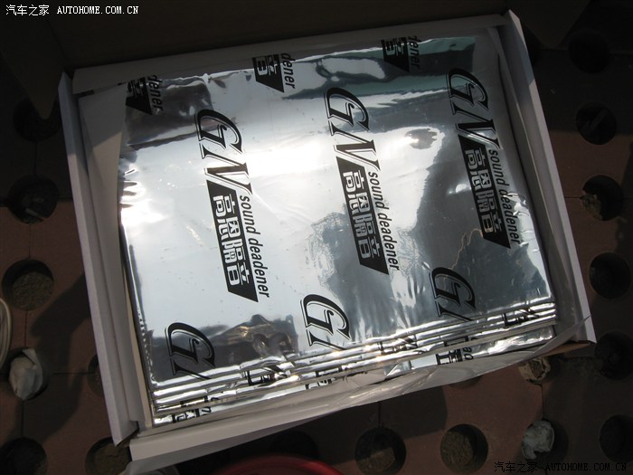

既然涉及到拆车门,索性把隔音也一起做了,一来消除噪音,二来提高音响效果。在网上挑了很久,最后选的是高恩的隔音材料,理由就是性价比高,同档次的大能、平静价格都比这个高很多,隔音材料这东西就是看谁厚道用料环保用料足了,拿到高恩的隔音材料,果然不负众望,一点味道没有,材料很厚实,分量很足。

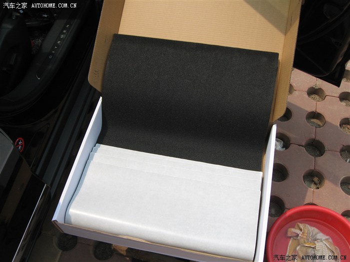

收到的隔音材料,整整一大箱

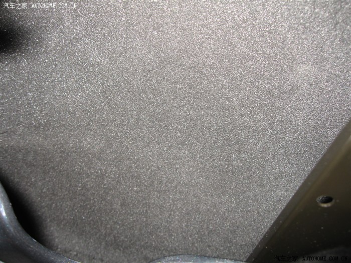

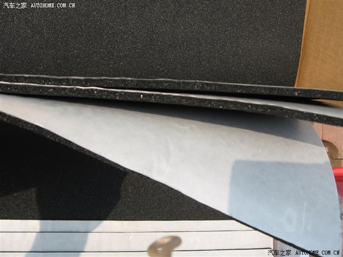

这是隔音棉,质量不错
隔音棉厚度,卖家还有更厚的,我担心玻璃升降受影响,没要更厚的

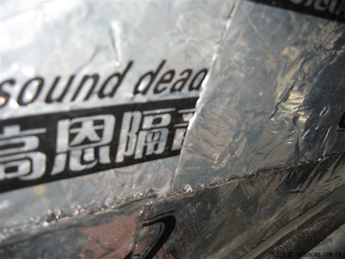

止震板,厚度&分量都没的说,好东西

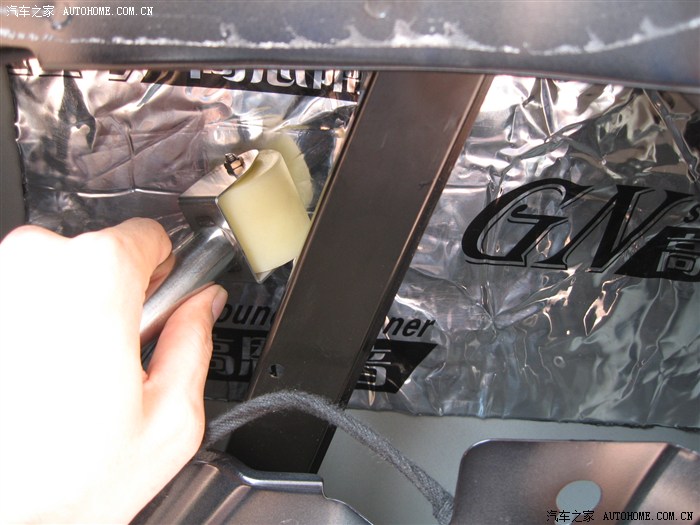

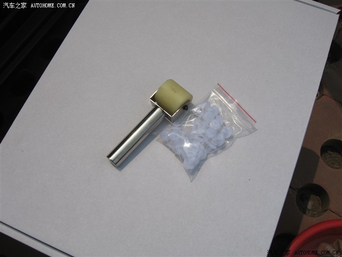

买的施工辊子,如果打算自己动手,这个一定要买,事半功倍。卖家还赠送了一袋车门卡子,不过质量一般了

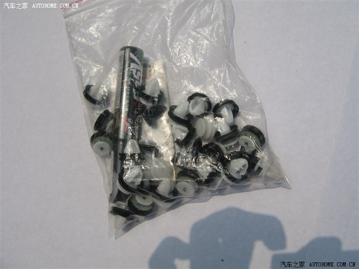

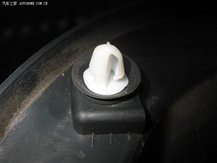

我怎么能没有准备?呵呵,原车静音卡扣+补漆笔,补漆笔是怕万一车门内划到漆了,防生锈用的
这里必须插入夸下原车自带的门板卡扣,原车卡扣的塑料要有韧性一些,不容易断,后来买的卡扣比较脆。举个不恰当的例子,原车卡扣就像牛奶糖(含特多奶那种),后配的就像冰糖的质感。得益于原厂卡扣的质量,我全部4个门弄完, 居然一个卡扣都没有坏,厉害厉害。。

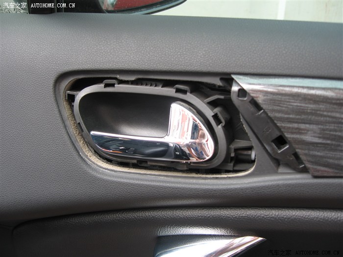

这是门拉手装饰罩拆下来的样子,先从装饰罩最左边开始拆,右边靠近桃木装饰条位置的卡扣比较紧,晃动着拆会比较容易
这是拆下的门拉手装饰罩,注意看看卡扣的位置。

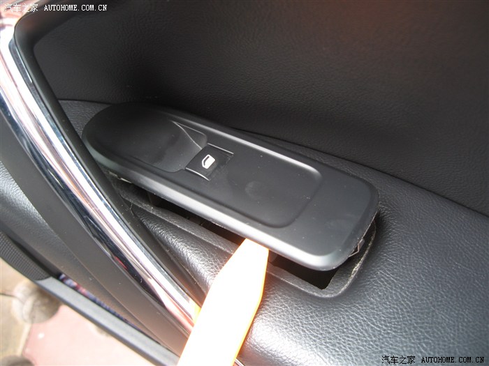

这个玻璃升降总成就是靠两个弹簧压片卡在门上的,稍微用力一翘就下来了,easy

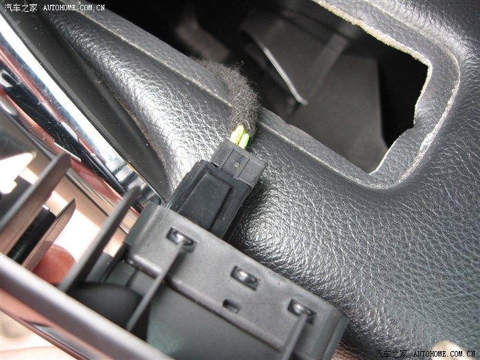

拔掉插头

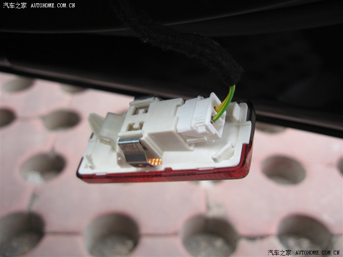

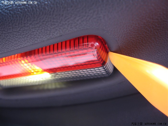

开始拆门灯,跟玻璃升降一样,也是两个弹簧压片卡住的,顺着我撬板的位置一扣就下来了,安装的时候记住红色灯罩那半边朝向车尾
拔掉插头

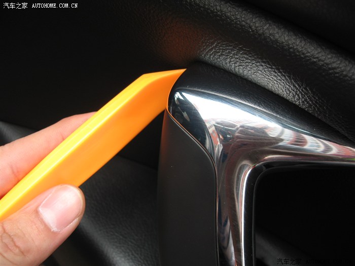

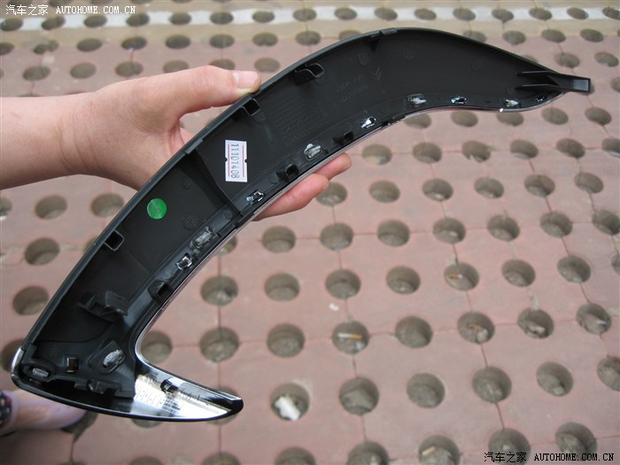

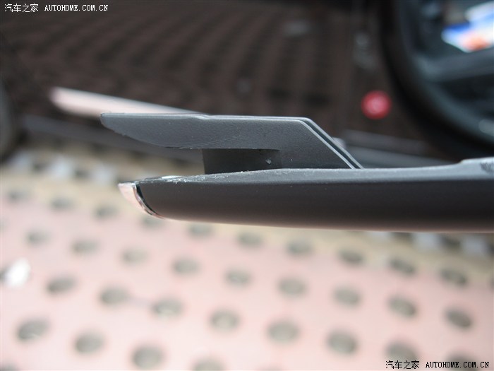

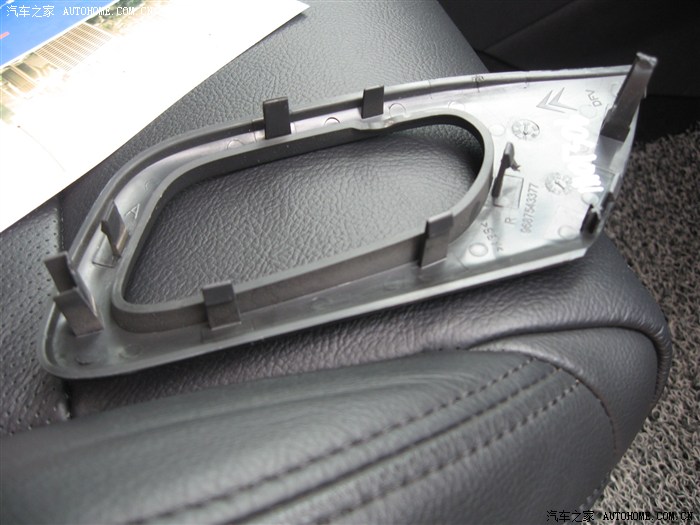

下面开始拆门拉手装饰罩,记住一定要从上面开始拆,这个扣的比较紧,使点劲,不用怕
这是拆下来的门拉手装饰罩,注意看卡子的位置

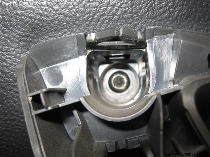

这就是不能从下面开始拆门拉手装饰罩的原因,下面不是便捷卡扣,是一个插销,从下面拆100%坏

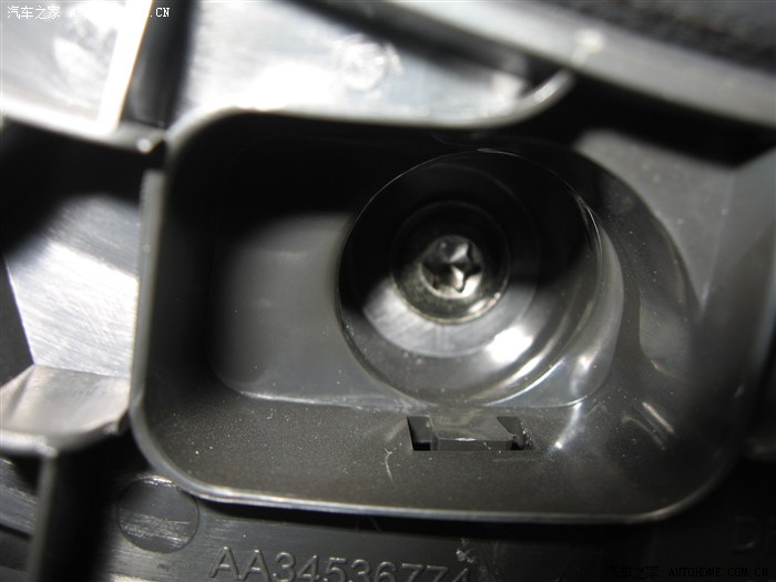

拆下来门拉手装饰罩,就看到了车门上用来固定的仅有两颗螺丝了,这俩螺丝都是T25的,提前准备好工具
另一颗螺丝,卸下

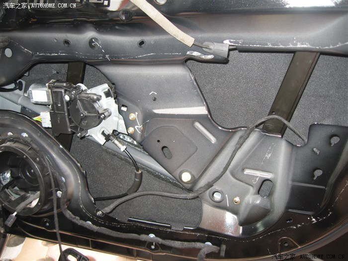

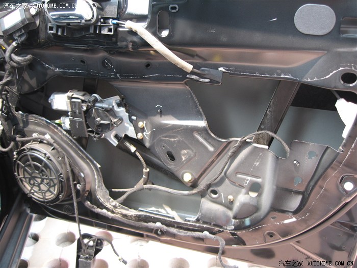

这是卸掉门板后,撕掉防水膜的样子,在做隔音前,做两件事,很重要!
1、给玻璃升降的钢丝做清洁防锈处理
2、清理门板内所有异物和尘土,保持排水口畅通

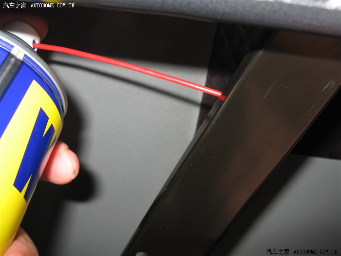

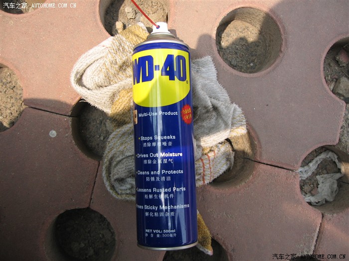

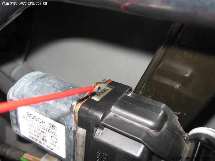

这是用来做防锈的利器,WD-40,宣传片上讲WD-40在密闭环境下防锈效果可达1年以上,既然拆了门,那就喷喷吧,更健康。
玻璃电机上隐约有一点点锈迹,喷喷
钢丝都在这个铁架子后面藏着,要伸进去喷,还有一些钢丝都在下面一个盘上绕着,也要喷到

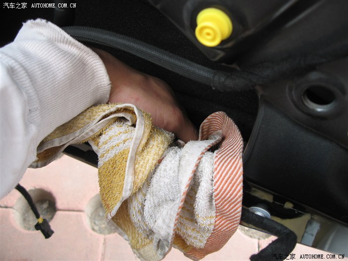

车钢门板内要彻底清理一遍,侧面清洁是为了贴隔音更牢固,底面清洁是为了保持排水口畅通,我就从里面拣出来2张名片,已经成浆糊了,估计堵排水孔是早晚的事

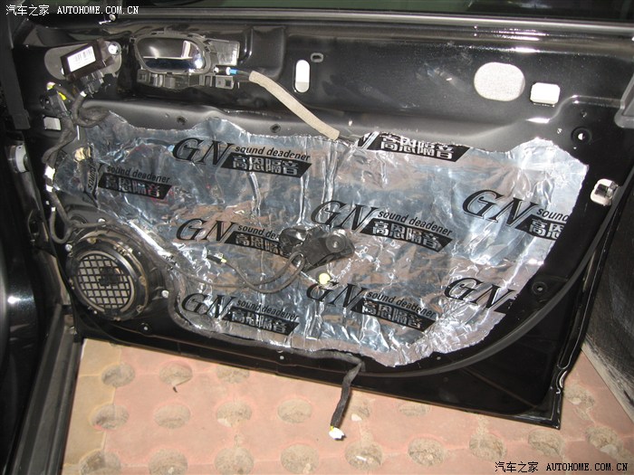

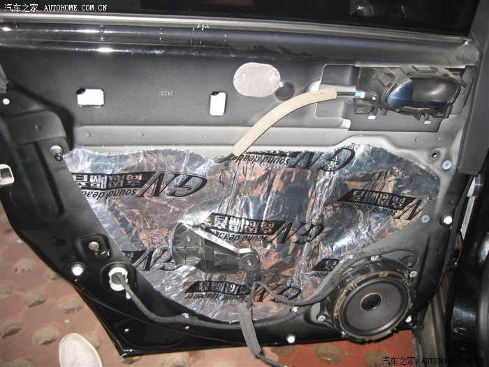

先贴第一层止震板,用辊子压实,边角不容易够到的地方就剪成小块的来粘贴,一定要铺满,尽量不留缝隙
第一层止震板贴完了

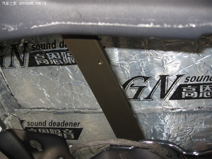

开始贴第二层隔音棉,隔音棉尽量大块的贴,C5前门是可以做到一整张按防撞梁来切割,贴成两块的
第二层隔音棉贴完

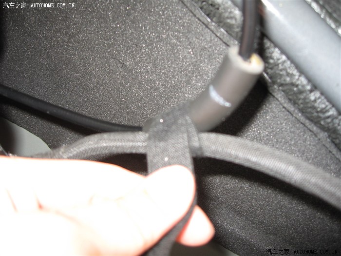

用绒布胶布恢复各种连接

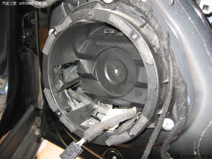

这里要吐槽一下,C5防水罩和喇叭之间居然连一层缓冲都没有?世嘉这里都有一层和纸一样薄的垫片。。没关系,我用隔音棉处理一下
用门上的防水膜比着裁出来第二层止震板的形状,留好门把手固定总成的位置,用辊子压实
按照拆门的顺序恢复好门板,就搞定了

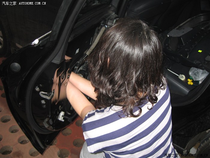

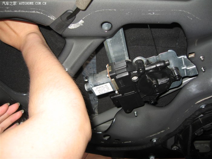

这是后门的情况,由于中间有个大个的玻璃升降机总成,我又怕拆坏,所以后门施工条件要比前门艰苦的多,很多地方我的粗胳膊都伸不进去,此时LD亲自上阵支撑,保质保量的完成了任务,呵呵
弱小的背影

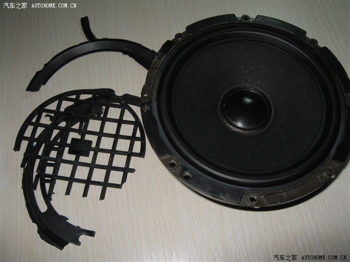

后门隔音完成,图片上的喇叭还是那个法产**L,只不过由于运输的过程面罩有裂,我怕产生振动噪音,索性全给掰了
